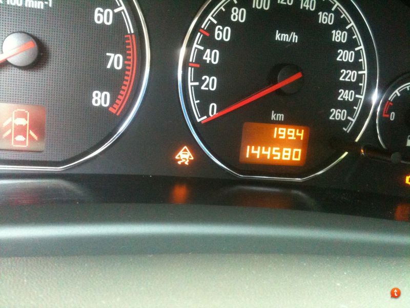

Ich möchte gerne an einem Opel Vectra C Baujahr 2008 den ABS/ESP Fehlerspeicher auslesen (die Warnlampe leuchtet). Ich möchte ungern enorm viel investieren, es gibt doch diese Nachbau OpCom Geräte mit denen das funktionieren sollte. Hat jemand Erfahrungen mit diesen Dingern? Vielleicht ist einfach nur ein Stecker feucht geworden oder korrodiert, ich möchte die Fehlersuche eingrenzen. Einen günstiges OBD II Ausleseadapter habe ich schon, der zeigt den Fehler aber nicht an (zeigt glaube ich nur Motorfehler an). Kann jemand eins der Dinger empfehlen oder mir von bestimmten abraten? Ansonsten kaufe ich einfach mal auf gut Glück eins der Teile und versuche mal ob ich was auslesen kann.
Ich hatte mir mal bei Ebay so einen kleinen "Kasten" mit Bluetooth für die ODBII Schnittstelle gekauft. Damit kann ich Fehlerspeicher auslesen und auch löschen in Verbindung mit nem Smartphone.
Ja, sowas habe ich schon. Aber der zeigt jetzt keinen Fehler an. Andere Fehler hatte er schon mal angezeigt. Deswegen meine Vermutung der zeigt nur Motorfehler an. Oder meint ihr so ein OpCom zeigt dann auch nix an, wenn es um ABS/ESP geht?
Du meinst aber das Lämpchen mit dem Schraubenschlüssel, nicht das "Check Engine Light" ?
Ich meine diese ABS/ESP Warnleuchte, die Check Engine und die Service Leuchte ist aus.
Immer wieder neue Lämpchen zu entdecken :hammer_alt:
Vermute das dieser Fehler wieder Herstellerspezifisch codiert sein wird. Also mit den Billigheimer ODBII nichts zu machen ist.
Und bei einem Nachbau eines Herstellerspezifischen Gerätes muss man immer schauen wie gut das ist, und dann ob die Version tatsächlich zum Auto passt.

ABS/ESP Fehler:
- Hast du eine Gesonderte Anzeige/Lampe für "Bremsbelagverschleiß" ? -> wenn nicht, Beläge überprüfen
- Hast du kürzlich die Batterie abgeklemmt, oder war diese recht leer? -> Lenkwinkelsensor(en) anlernen, dazu einfach ein paar mal Voll einschlagen (links Rechts) und im zweifel mal auf einem Leeren Parkplatz in den ABS regelbereich reinbremsen.
Die Bremsbeläge/Scheiben sind in Ordnung die habe ich letztes Jahr getauscht und beim Sommerreifenwechsel kontrolliert und gewartet. Bremsflüssigkeitsstand ist ebenfalls in Ordnung.
Batterie war nicht abgeklemmt oder schwach, aber ich probiere das mit dem voll einschlagen natürlich mal aus. Und bremse dann auch mal scharf. Wobei es wohl so aussieht, dass man bei der Kiste den Lenkwinkelsensor so nicht anlernen kann. Geht wohl nur mit passendem Op Com Gerät. Aber versuchen werde ich es, ist ja schnell mal ausprobiert.
