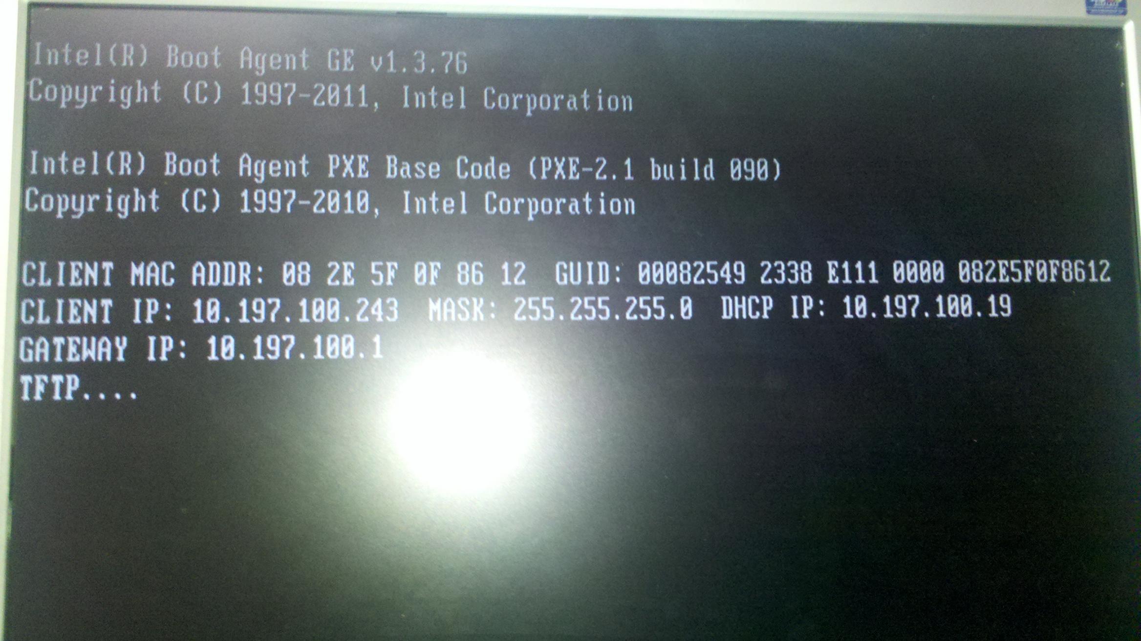

so siehtes aktuell aus wenn ich nen client zum testen boote :
für mich hat der ne zugewiesene IP, aber bekommt keine Antwort von Mundi.

Lade das Bild bitte hier hoch, ich kann deine Attachments nicht sehen ;-)

Jetzt sieht man es.
