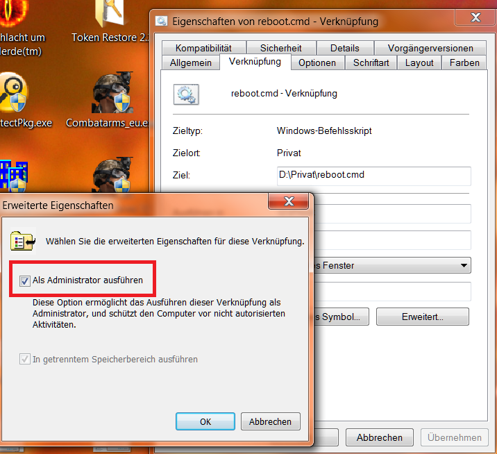

Außerdem brauch die CMD dann Administratoren Rechte. Das geht nur, wenn man die abarbeitende BATCH-Datei zunächst in ein Verzeichnis der Wahl erstellt, die Dateierweiterung nicht .BAT sondern .CMD bekommt > dann eine Verknüpfung von dieser Datei für den Desktop erstellt, dann mit rechtsklick auf die Batchdatei-VERKNÜPFUNG > Eigenschaften > ERWEITERT > als Administrator ausführen anhaken und speichern und fertig. (Beispiel : siehe BILD)
Dieses funktioniert nicht mit .bat Dateien ! NUR MIT .CMD und NUR als Verknüpfung läßt sie Administratorenrechte zu.
Ansonsten müßte man die datei immer mit Rechtsklick auf die Datei und als Administrator starten ausführen.
Als Verknüpfung mit Administratorrechte reicht ein Doppelklick auf die Datei. Die Nachfrage der UAC kommt deshalb aber trotzdem ...

Es ließen sich also alle Batchdateien in einem Verzeichnis der Wahl erstellen als .bat (z.B. in einem Verzeichnis d:\BAT, mit Batch1.bat; Batch2.bat; Batch3.bat u.s.w.), nur die AUSFÜHRENDE Batch MUSS als ENDUNG .CMD haben und als Verknüpfung angelegt werden. Eine Batch.cmd (als Admin gestartet) ruft also alle anderen Batchdateien (1-3) nacheinander auf ...
