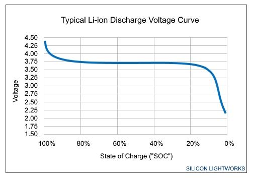

Auf dem Bild hier siehst du die Entlade Kurve eines Li-Ion Akkus:
Den akku bis in die "Steilen" Bereiche zu laden nutzt die Zellen staerker ab, als im mittleren bereich.
Am wohlsten fühlen die Zellen sich bei 3.7V, aber man bekommt so halt 10-20% mehr Laufzeit raus.
Darum am besten irgendwo zwischen 40 und 80% lagern

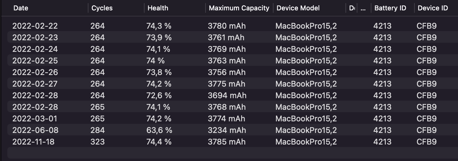

man beachte den Juni 2022 ;) Da war der Akku relativ leer. die reestlichen wurden bei realtiv vollem akku protokolliert

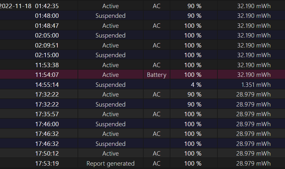

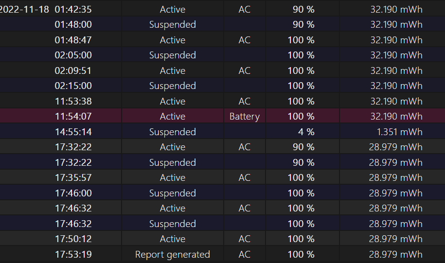

JEtzt nach dem 3. Kalibrieren soll der Akku nur noch 28.979 als Kapazität haben..dabei läuft er jetzt länger als die beiden Male bevor...glaub langsam die Anzeige stimmt nicht. Zumal er auch nicht die Zwischenschritte das Akkuverlustes im Bericht aufgeführt hat sondern einfach von 100% auf 4%...
Ich stell das mal rein ..von 100 % soll es direkt auf 4% gesunken sein..im Report werden da normalerweise Zwischenschritte aufgezeigt. Hat er gestern auch angezeigt mit Zwischenschritten...und bei 90% will er die gleiche Kapazität haben wie bei 100%...denke die Anzeige spinnt
