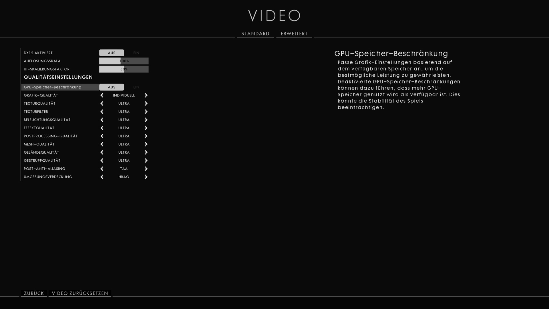

Die wenn die VRAM-Regulierung aktiv ist, stellt das Spiel je nach Siutuation die Grafikeinstellungen selbstständig ein, dass der VRAM nicht überschritten wird und es zu Frame-Einbrüchen kommt. Steht aber auch im Artikel auf der ersten Seite.
Sollte für Grafikkarten mit niedrigerem VRAM recht nützlich sein.

@ODST
Dann war es bei dir auch automatisch aktiviert?
Naja, bei 8GB Karten ist es ja auch egal, ob es aktiv oder inaktiv ist.
Sollte ja eher für Spieler mit älteren Grafikkarten sein oder z.B. wenn das mit den 3,3 GB stimmt, bei Spielern mit einer 1060 3GB.
Vorteil ist ja, dass man nicht an den Grafikeinstellungen rumdoktern muss, sondern dass alles automatisch geregelt wird.

Ja war es, ist auch so gedacht, damit die ganzen 2-4GB Karten nicht volllaufen, weil jemand nicht mit den Settings klar kommt. Oder hat Nvidia da rumgestochert, damit die GTX 970 sauber performen kann?

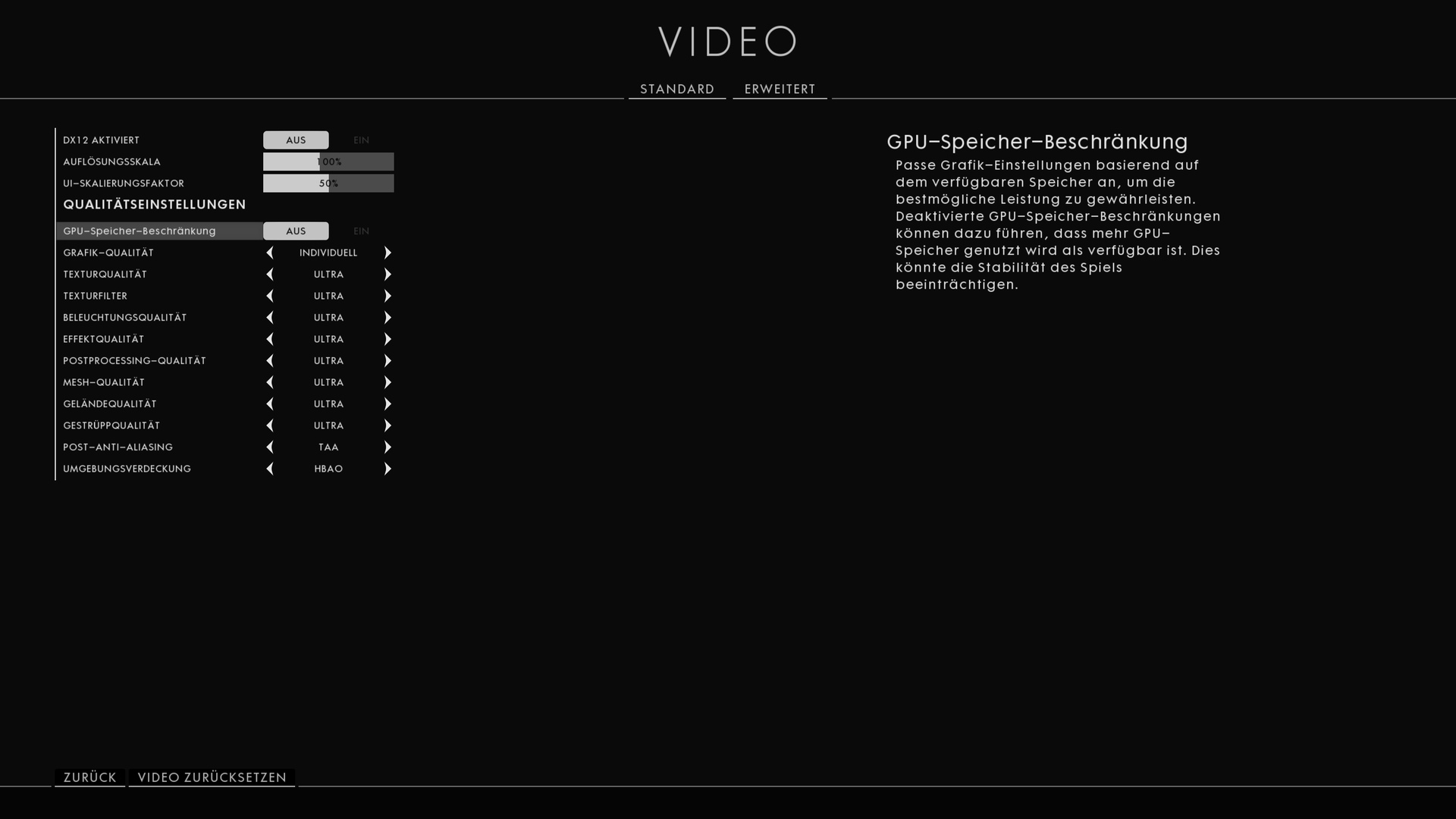

Also ich bin massiv am kämpfen mit der Leistung bei FHD.
Selbst auf Niedrig hab ich FPS im Bereich 40-50, bei High dafür dann 35-45.
DirectX12 ist aus, VRAM begrenzung ist aktiv.
Kann doch nicht sein, dass die 2GB VRAM so beschneiden...
Gestern hatte ich mal nach einem Crash kurz auf High stabile FPS im Bereich ~60 FPS, dann gab es wieder einen Crash, danach dann das Problem dann wie beschrieben selbst bei Niedrig.
Wusste ja dass es mit der GTX 770 kein Ultra wird aber auf middle-high hatte ich dann schon spekuliert.
Bei den 60HZ Servern macht das kein Spaß....

Mach mal die VRAM Begrenzung testweise aus. Und aktiviere in der Konsole die Frametime Anzeige mit perfoverlays.drawgraph 1morph01 schrieb:Also ich bin massiv am kämpfen mit der Leistung bei FHD.

@morph01
An der Realität kann man eben nichts ändern. Dir geht einfach der Speicher aus. Selbst eine RX 460 4GB ist schneller. Dein restliches System ist noch top und könnte eine aktuelle Grafikkarte vertragen.
http://www.pcgameshardware.de/Battl...attlefield-1-Technik-Test-Benchmarks-1210394/
