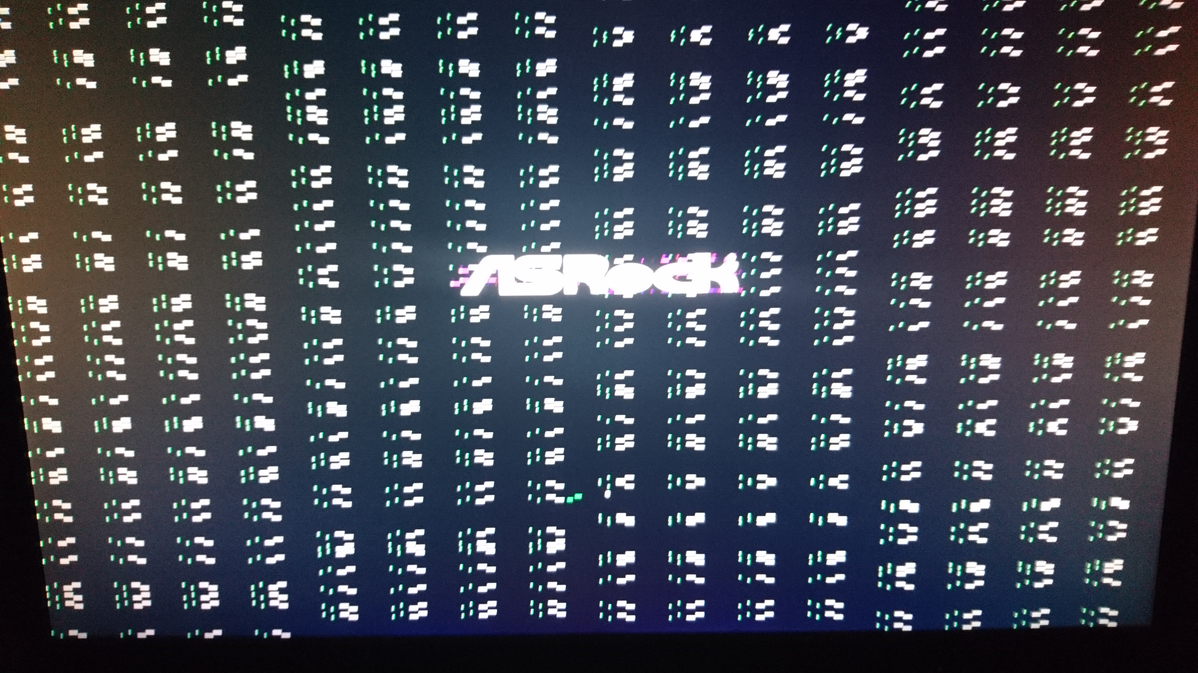

Gestern, als ich Fortnite spielen wollte, stürzte der PC ab und er machte einen Neustart. Ein paar Tage vorher habe ich das Spiel Resident Evil 7 installiert und ich habe null Probleme bisher mit dem Computer gehabt. Nach dem dritten Absturz (nach Fortnite), ging nichts mehr (siehe Bild mit As Rock). Ich konnte nichts mehr machen, er startete nicht und irgendwann kam zudem die Fehlermeldung: rebot and select proper device.
Nun nahm ich ein Win 10 bootable Stick zur Hilfe. Ich konnte Win 10 nicht wiederherstellen und reparieren. Habe mehrmals Windwows installiert und zweimal konnte ich sogar Windows starten bzw. hochfahren. (jedoch kamen schnell wieder das Anzeigeproblem und dann ging wieder vorher absolut nichts mehr.
=> Wie beim As Rock Bild startete Windows nichts mehr. Ein weiteres Mal tauchte das Problem "rebot and select proper device" auf.

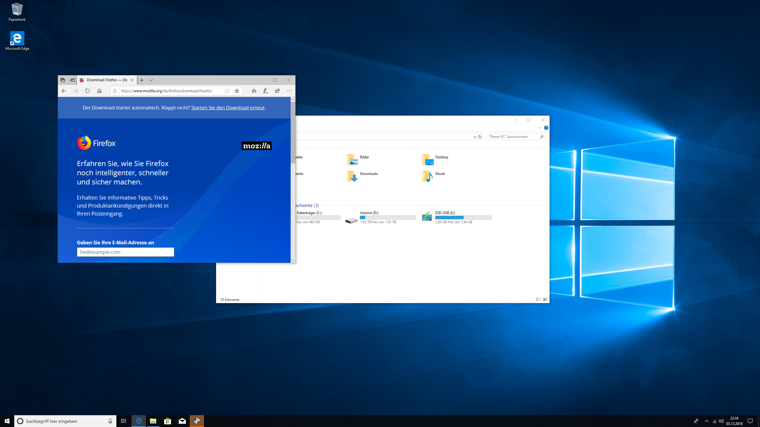

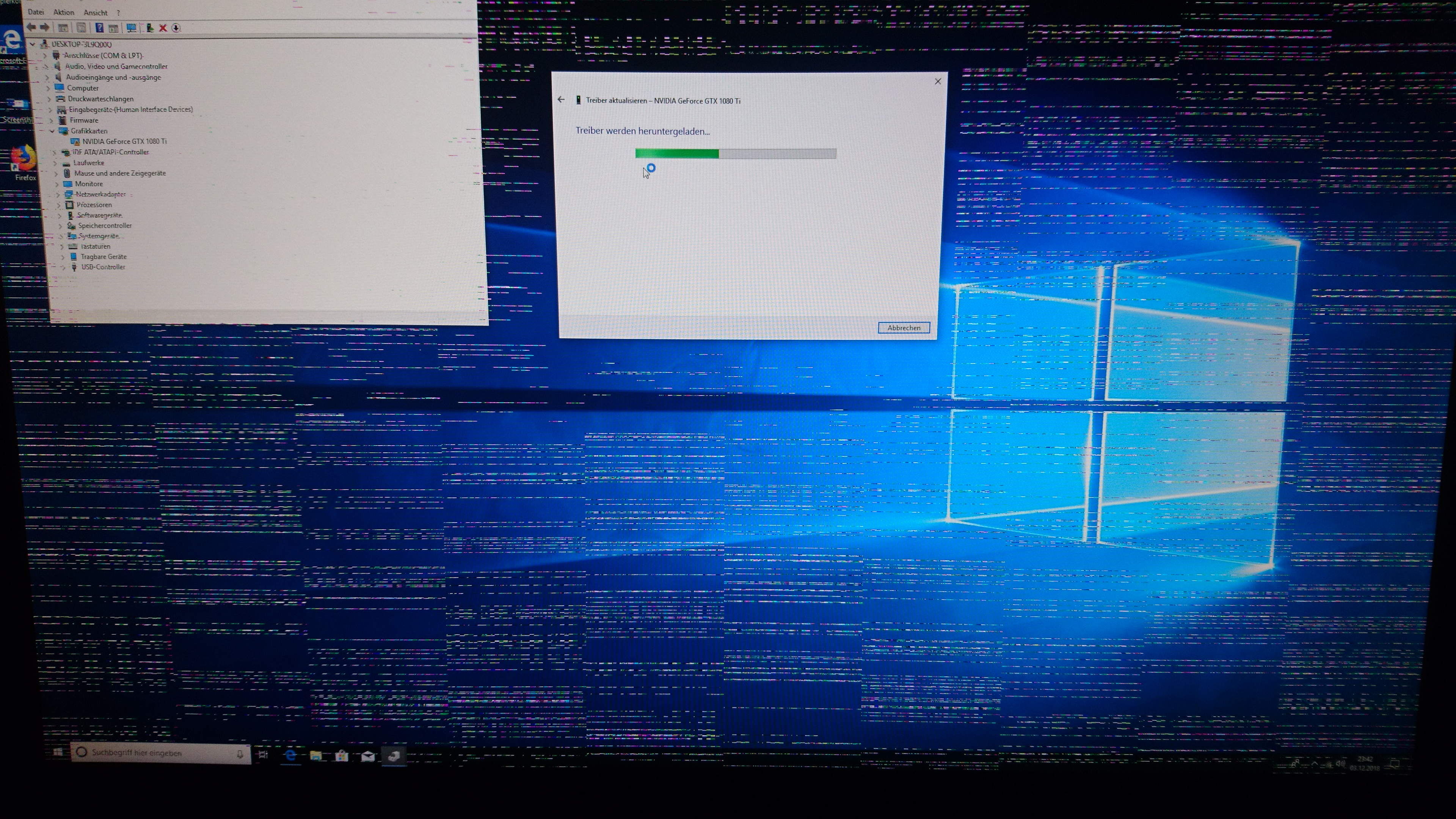

Jedesmal, wenn dann der Treiber installiert wurde von Windows oder direkt von der Nvidia-Seite war immer die gleiche Situation. Siehe Bild mit As Rock. Bei einem Screenshot, welches ich einmalig machen konnte sah man nichts von den Anzeigefehlern, dies ist ebenfalls im Anhang. Bei den Bilder, bei denen man die Anzeigefehler sieht, habe ich mit dem Handy geschossen.
Nun habe ich die Grafikkarte ausgebaut, im Bios auf On Board Grafik umgestellt und Windows funktioniert scheinbar problemlos.
Also ich gehe davon aus, dass die Grafikkarte defekt ist, was aber eigentlich ja nicht sein sollte, da sie gerade mal vier Monate alt ist.
Wenn ich das also richtig verstehe, sieht man auf den Screenshots nichts von dem Fehler, der auf dem Handybild zu sehen ist? Dann ist es eher der Monitor, bzw. das Monitorkabel.

Jedesmal wenn ich Win 10 neu installierte und dazu die Grafikkarte erkannt wurde bzw. der Treiber installiert war. War dies der Fall, wie auf dem As Rock Bild.

Habe jetzt die Grafikkarte alle vier Anschlüsse der Karte probiert- IMMER das As Rock Problem. Also scheint es die Grafikkarte zu sein. Sobald diese drin ist, fährt der PC nicht hoch und das gleiche Kreislaufproblem von findet statt. Mit der On Board Grafikkarte fährt der PC hoch. Mindfactory habe ich nun kontaktiert und kann die Grafikkarte zurück schicken. Zum Glück.

Die Artefakte auf dem UEFI Screen sprechen eine deutliche Sprache...Speicherdefekt auf der Grafikkarte
