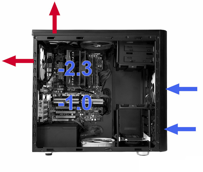

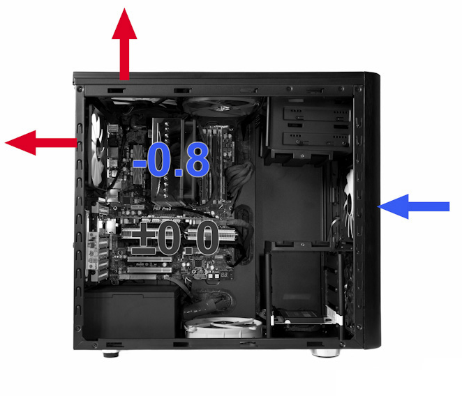

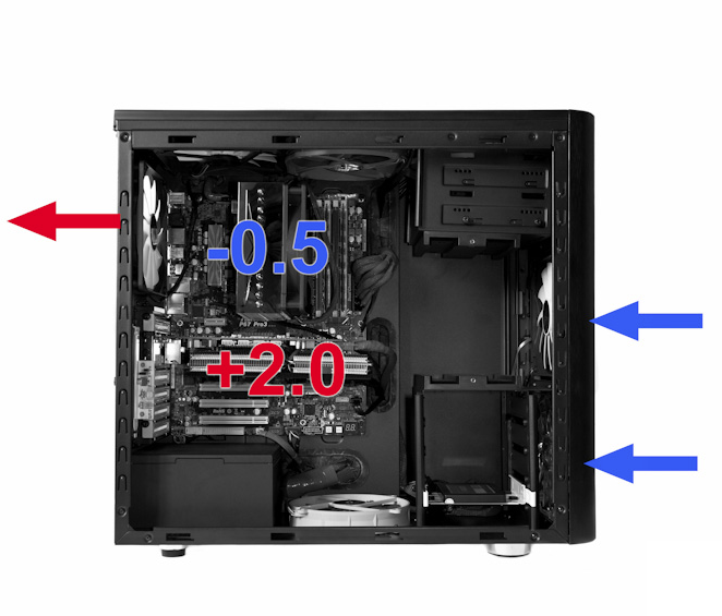

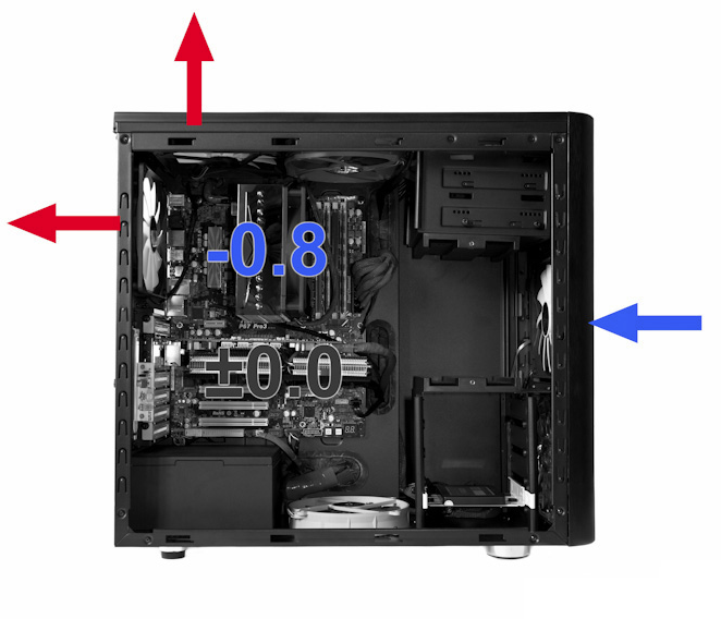

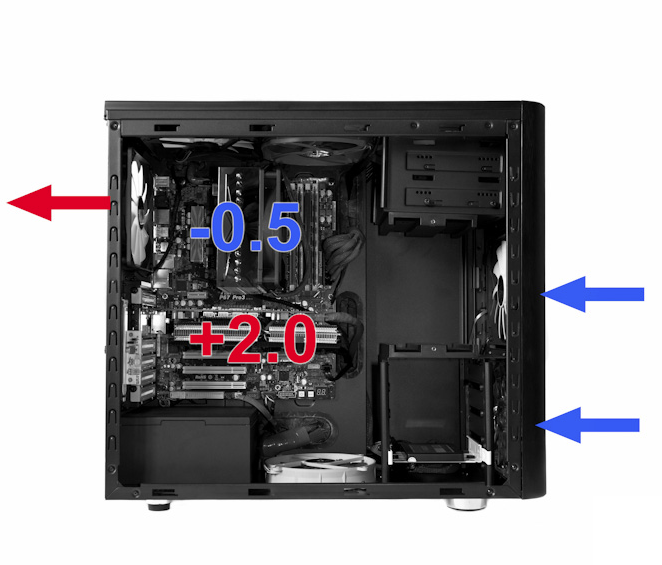

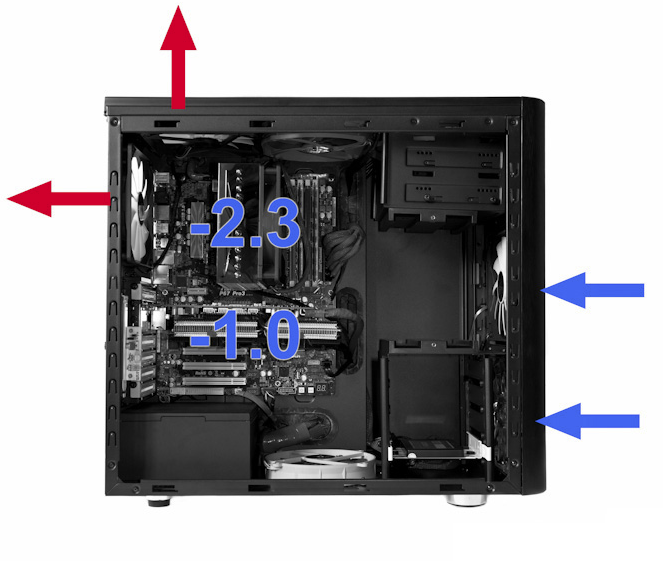

Die Kühlung an sich übernehmen die Kühler der CPU und Grafikkarte, die erwärmte / erhitze Luft muss aus dem Gehäuse und dafür ist der Luftstrom zuständig. Der Luftstrom hängt vom Gehäuse und dessen Öffnungen, der Lüfter, der verbauten Komponenten (Tower- oder Top-Blow-Kühler, Grafikkarte mit Axial-/Radial-Lüftern, usw.) und allen Faktoren ab, die den Luftstrom (Airflow) beeinflussen. Es gibt Erfahrungswerte mehr nicht, der Rest ist auszuprobieren. Generell gilt, die erwärmte / erhitze Luft steigt auf.
Ein Lüfter hinten oben bewirkt einiges und kühlt die Spannungswandler
Weitere siehe Der perfekte Airflow | Hardware-Helden.de
Siehe auch Einsteiger-Tutorial: PC-Luftkühlung richtig planen und zusammenbauen | Igor'sLAB
