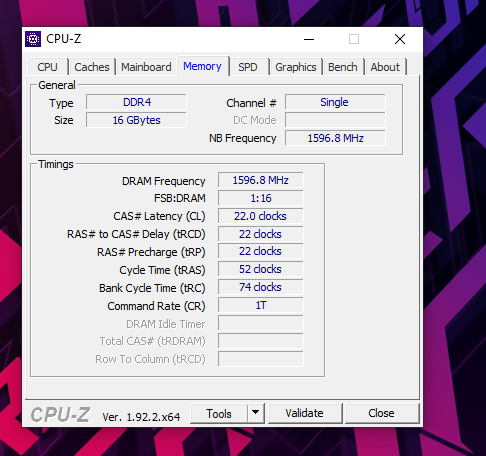

Wie von @Baal Netbeck schon geschrieben, idealerweise einfach den gleichen Nachkaufen. Mach mal bitte noch einen Screenshot vom Memory Tab.

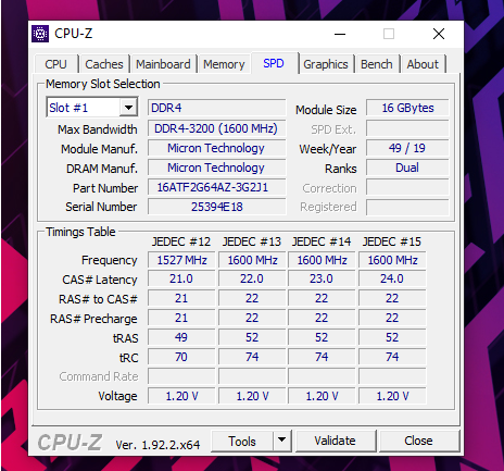

Habe den noch:
Habe auch den CPU-Z Report, falls der final weiterhilft.

Das steht fett auf dem CPU Screenshot. Da muss man doch nix ausbauen.
Du hast RAM nach einem JEDEC Standard Speed Bin mit 3200 CL22.
Der große Vorteil daran ist (deswegen werden solche Standards entwickelt!) dass man ihn mit jedem anderen RAM mit JEDEC 3200er CL22 Standard Speed Bin mischen kann.

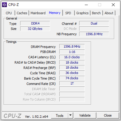

Hallo Leute,
der Speicher kam heute, habe den eingebaut und via Bios auf XMP umgestellt.
Möchte nur nachfragen, ob ich hier alles richtig gemacht habe, da die Angabe in der Zeile Max Bandwith mich irritiert.
