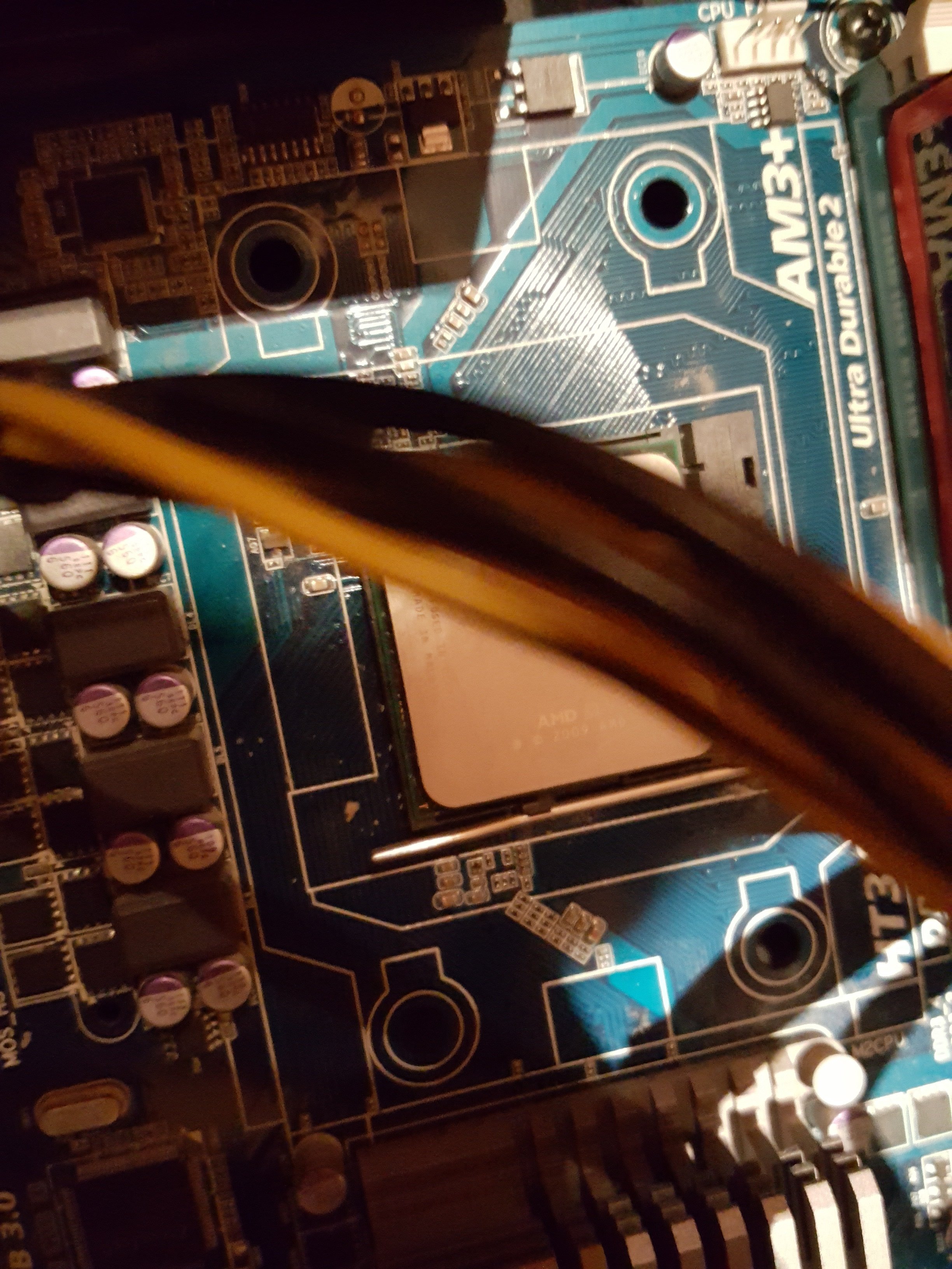

Er aber auf seinem Mainboard eine Erhöhung hat mit nem Gewinde. Ich habe da nichts nur ein Loch und keine Erhöhung um danach den Ring und Bolzen und Schraube für die Metallteile zu installieren... WIeso habe ich da nichts? Mainboard:GA-970A-D3

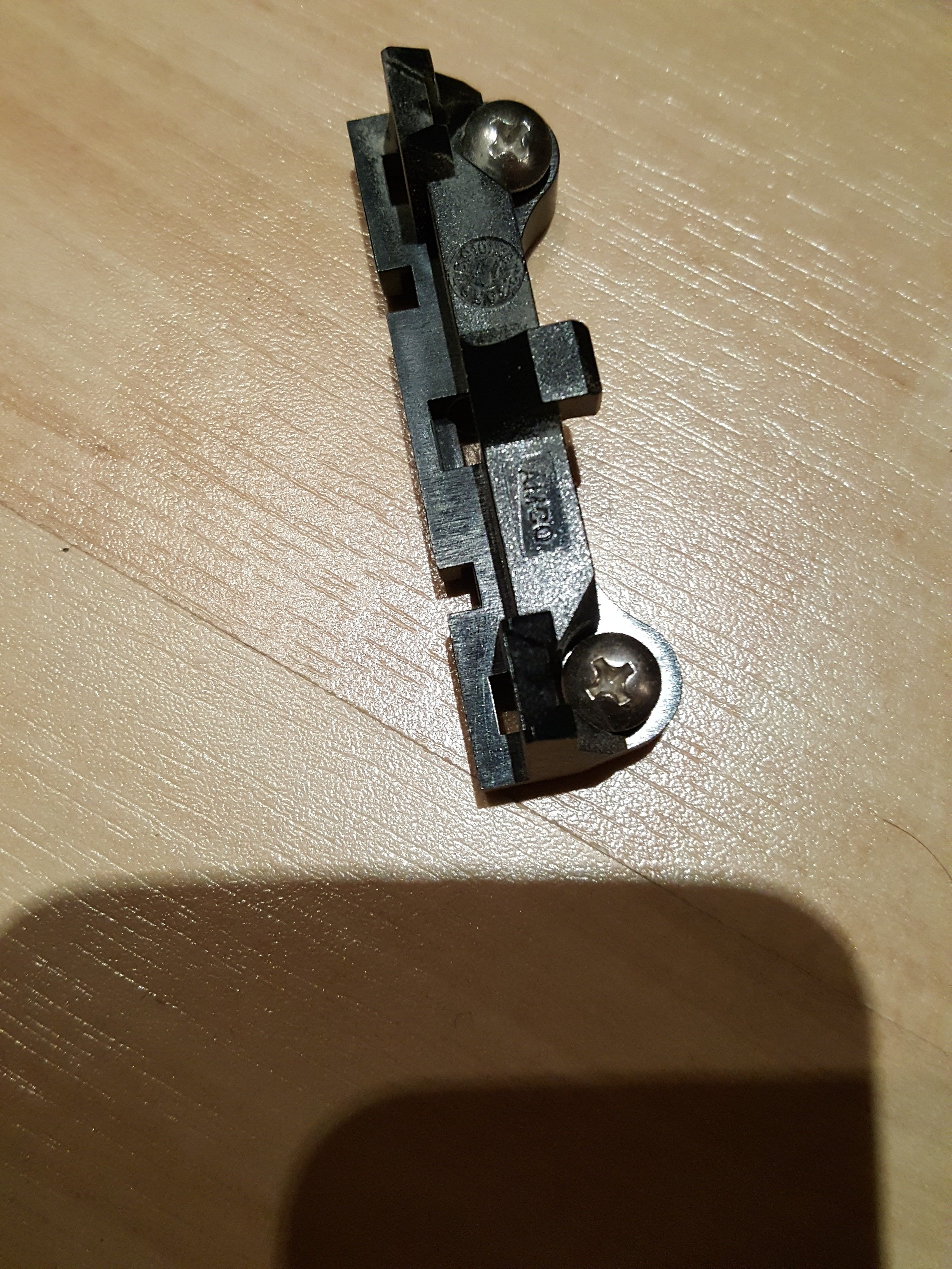

das hab ich demontiert wie im ersten Schritt. zwei dieser halterungen. so dann seht ihr ich hab flache Ebene wo 4 Löcher und nicht wie im video 4 höher gelegene Gewinde löcher. und es sieht nicht aus das da was auf der Rückseite wär. das macht mich wütend. ich bin schon 2 Stunden dran

Bau das Board aus dem PC! Wo denkst du waren die alten Halter verschraubt?Richtig an der Backplate, welche sich auf der Rückseite befindet und wohl nun verrutscht ist!

Die Backplate wird wohl verrutscht sein, nachdem du versuchst hast den Kühler zu wechseln ohne das Mainboard vorher aus dem Gehäuse ausgebaut zu haben.
Also entweder Mainboard ausbauen oder, ja nach Gehäuse, ist auf der Rückseite des Gehääuses an dieser Stelle eine Öffnung.
