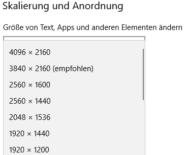

Hört sich für mich fast danach an, dass die native Auflösung nicht eingestellt und die Hardwarebeschleunigung deaktiviert wurde.
Bei der Auflösung sollte man wirklich wissen, dass nicht immer die höchste Auflösung nativ ist.
Beispiel an meinem Monitor: (4096x2160 ist nicht nativ)

Naja ich mache immer das wo in Klammern (empfohlen) steht.
