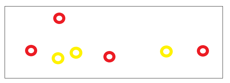

Im Rahmen einer Projektidee stehe ich vor einer Herausforderung.
Mittels einer Kamera soll eine standardisierte, immer gleich große Fläche gescannt werden, auf der jeweils zwei kreisrunde, immer gleichgroße verschiedenfarbige Objekte (rot/gelb) positioniert sind. Die Anordnung und Anzahl der Objekte kann variieren, jedoch befinden sich jene immer auf dieser bestimmten Fläche. Die hieraus gewonnenen Daten sollen anschließend wie im Beispielbild angezeigt werden.
780347
Als Laie würde ich behaupten, dass dies kein großes Hexenwerk ist, jedoch habe ich keine Kenntnisse darüber, welcher Aufwand dahintersteckt, um so etwas zu programmieren. Ich würde mich sehr freuen, wenn jemand von Euch mir folgende Fragen beantworten könnte:
  1. Wo könnte ich mich zunächst in das Thema Bilderkennung einlesen, um besser verstehen zu können, wie die Technik funktioniert und mit welchen Herausforderungen/Hürden man konfrontiert wird?
  2. Gibt es universelle Objekterkennungssoftware, die entsprechend angepasst werden kann?
  3. Kann grob abgeschätzt werden, welcher Aufwand betrieben werden müsste?
  4. Ist spezielle Hardware notwendig? (Bestimmte Kameratypen etc.)
Dass ich die Software selber programmiere, gehe ich mal nicht von aus. Dennoch würde ich gerne im Falle einer Realisierung nicht ganz ohne Vorwissen auf einen Programmierer zugehen wollen.

An der Uni hab ich mal mit OpenCV und AForge bezüglich Bilderkennung gearbeitet.
Sind halt nur Frameworks, das Programm "drum rum" muss man selbst schreiben.
Gearbeitet (OpenCV) haben wir damals auf einem Raspberry Pi mit einer 0815 Webcam.
Aber ohne zu wissen, was das für Objekte sind, und warum du die "als Kringel" haben willst ist es schwer was genaueres zu empfehlen.
