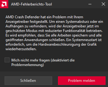

Wenn ich ein Videospiel spiele, kommt es manchmal dazu, dass das Spiel anfängt zu hängen für ca. 5 Sekunden, dann bekomme ich einen schwarzen Bildschirm für 30 Sekunden, der Computer wird etwas lauter und danach öffnet sich das Bild von alleine. Von Amd bekomme ich dann eine Meldung:
Amd crash defender hat ein Problem mit ihrem Anzeigetreiber festgestellt. Um einen Systemabsturz oder ein Aufhängen zu verhindern, wird der Anzeigetreiber jetzt im geschützten Modus mit reduzierter Funktionalität betrieben. Es wird empfohlen,dass Sie alle Arbeiten speichern und alle geöffneten Anwendungen schließen. Ein Systemneustart ist erforderlich, um die Hardwarebeschleunigung der Grafik wiederherzustellen.

Hat nichts mit dem Treiber zutun meisten. Die Grafikkarte stürzt ab. Der Treiber startet sie neu,

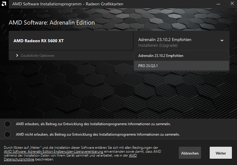

ich müsste hier hin oder: https://www.amd.com/de/support/grap...d-radeon-rx-5600-series/amd-radeon-rx-5600-xt
dann bei win 10 auto detect and install
Installiere ich das, was mir empfohlen wird oder soll ich 23.q3.1?
nachdem ich das gemacht habe, öffnet sich die software, aber nachdem ich den treiber auf geräte manager mache aktualisiere, lässt sich das Adrenalin programm nicht mehr öffnen
was machst du beim Gerätemanager? :freak: :stacheln:
Lass die Finger von dem, oder willst du wieder den alten drauf haben? Mit dem alten Treiber von Windows Update wird die aktuelle Software auch nicht laufen. Du sabotierst dich gerade selbst
