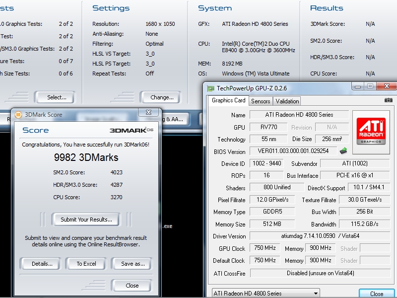

So 3dMark 9982

So wie ich das sehe, läuft die Karte nur mit 1x PCIe, normal sind 16x. Schau mal, ob es für dein Board ein BIOS-Update gibt.
crabman hat Recht, du hast scheinbar nur 1xPci-e an.
Aber mach dir keine Hoffnungen: Meine ist mit 16x angebunden und enttäuscht mich bei CoD4 oder Ut3 trotzdem. 13175 3dmarks (muss wohl am Prozi liegen...)
Ja,
da stehts auch :
pcie x16 @x1
Wenn es kein Auslesefehler ist, liegt da der Fehler !
Schau mal, ob die Graka im Bios auf x1 gestellt ist...
mfg
Wo wie seh ich das . hab da nix gefunden im Bios.
Hab nen gigabyte Board.
So ich hab jetz nen Bios Update gemacht jetz steht Immerhin PCIe 2.0 x16 @ x1 2.0 da.
aber nich besser
