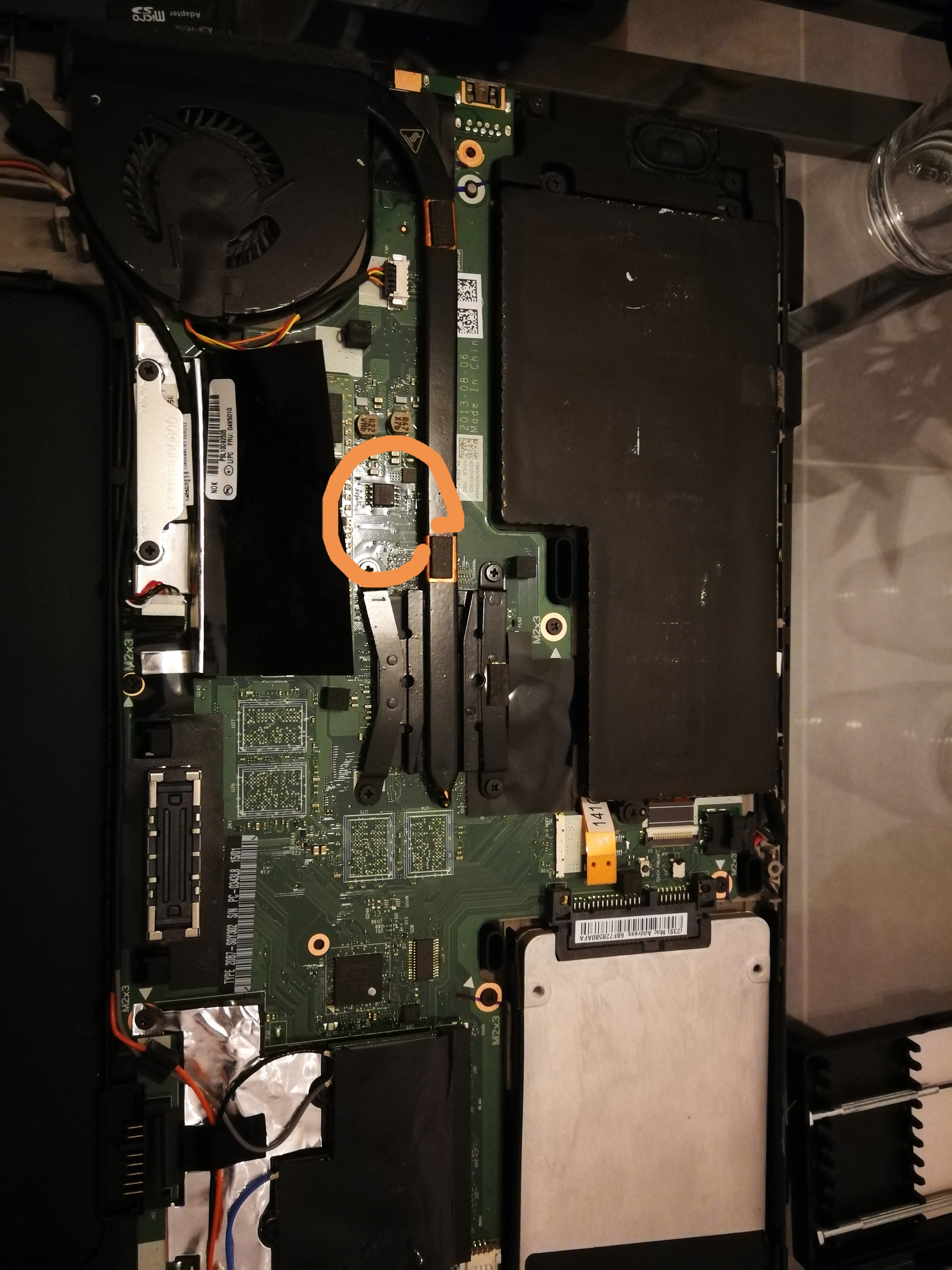

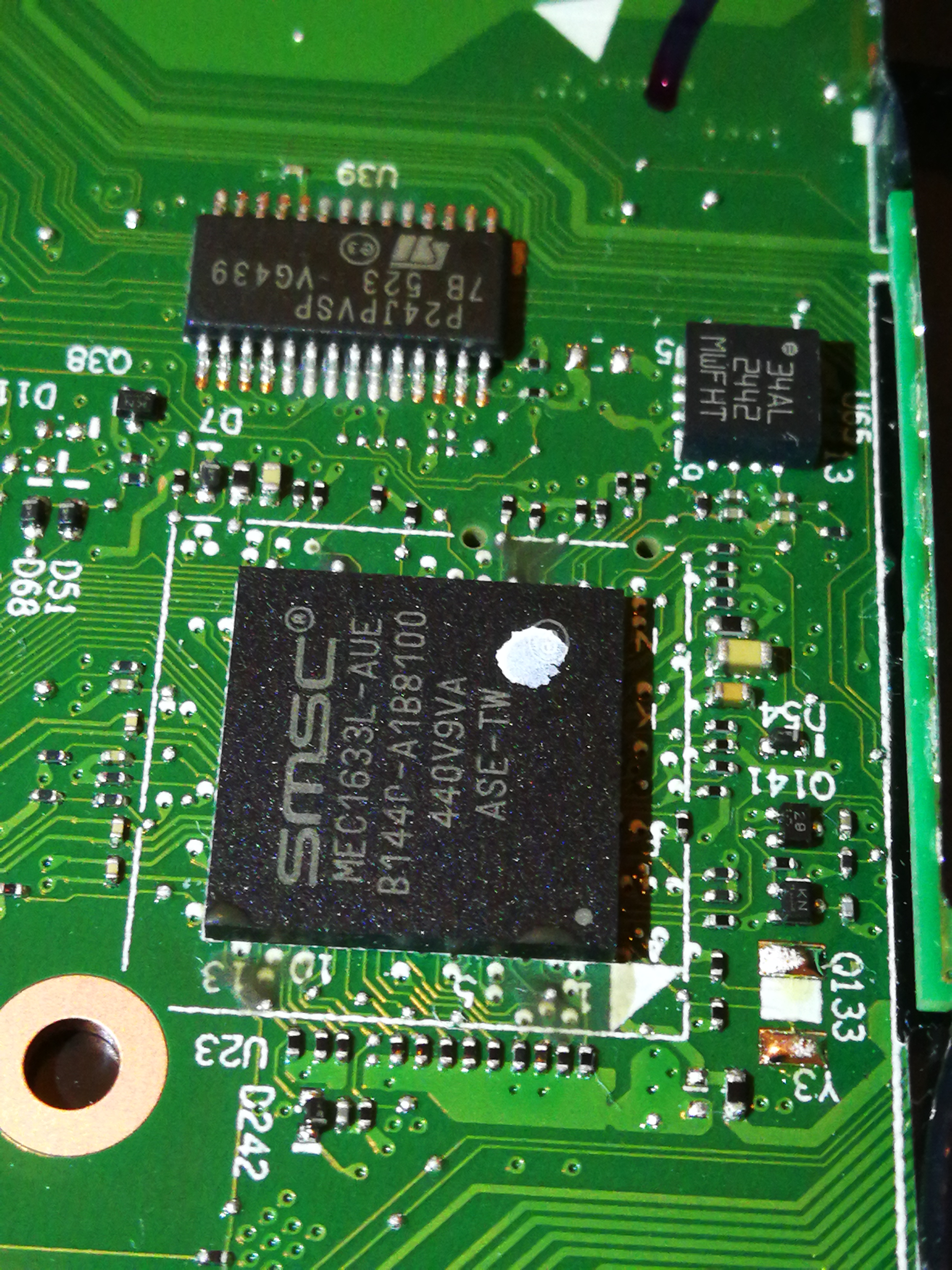

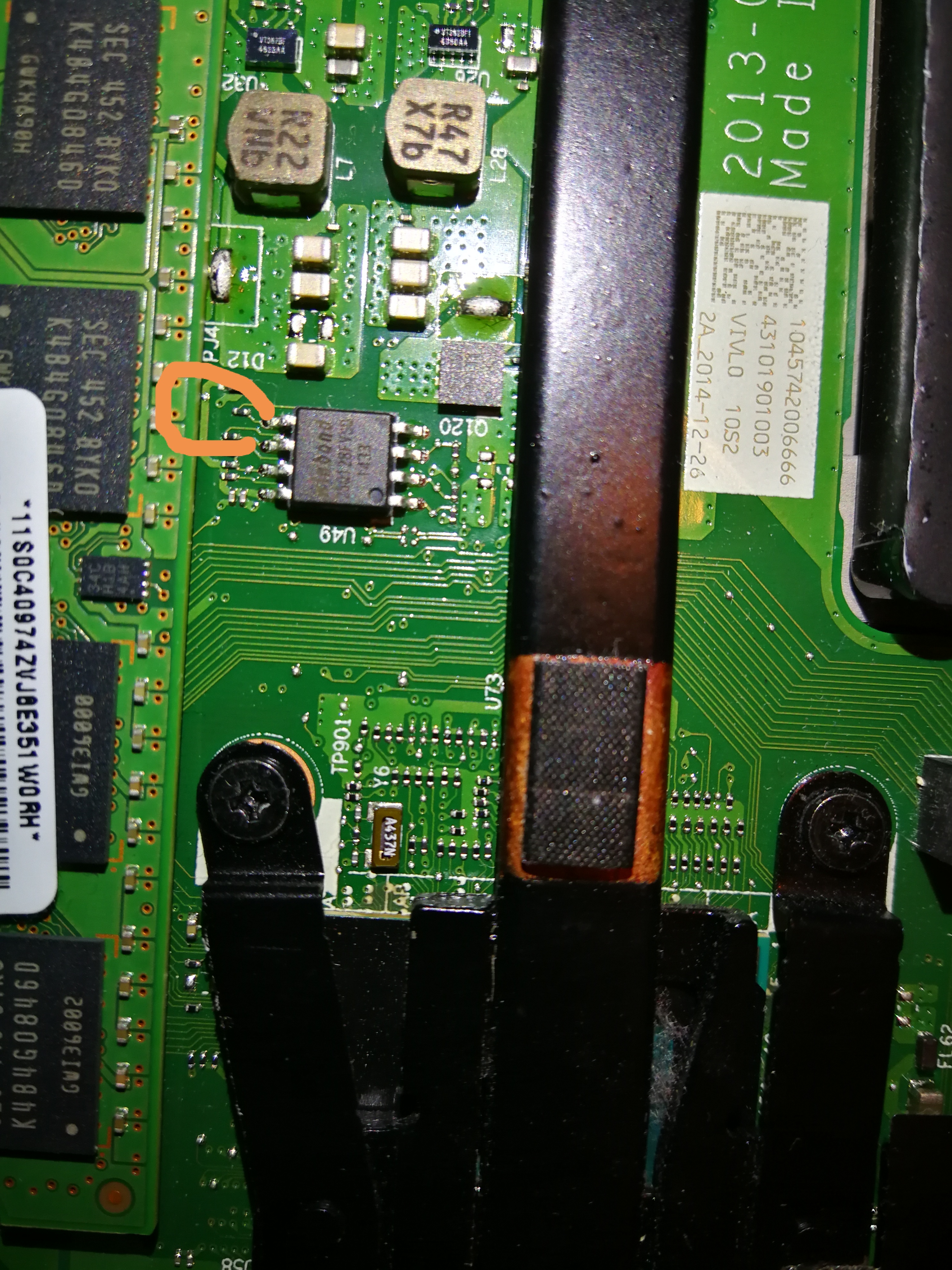

leider habe ich mein BIOS Passwort vergessen von meinen Lenovo t440. Ich habe im Internet einge Anleitungen und Videos gesehen und wollte es nachmachen. Ich habe zwischen SCL SDA ein Kurzschluss gemacht bevor anschließend f 1 gedrückt und nach dem piepsen wieder losgelassen. Aber leider hatte es nicht gebracht. Nach mehrmaligem probieren ging dann gar nichts mehr. Jetzt geht der Lüfter kurz an meine Tastatur leuchtet auf und die Power LED leuchtet. Lüfter geht aber direkt wieder aus und die Power LED bleibt an aber Bildschirm bleibt weiterhin dunkel. BIOS Batterie habe ich bereits gelöst und gewartet. Was könnte ich noch prüfen ?anbei die Fotos wo ich den Kurzschluss gemacht habe.

Das war nicht die Bios Batterie. Und auch das hätte nichts gebracht. Seit Jahren hilft es nicht mehr, ein Bios Passwort mit Hilfe der Bios Batterie zu entfernen. Ginge das so einfach, kann man sich das auch sparen mit der Passwort Funktion.

SCL und SDA bei einem SPI-Flash, das musst du mir mal zeigen ...
Daran hatte ich mich orientiert. Gibt's da nicht me Möglichkeit mein Notebook zu retten ? Danke im voraus
Dann habe ich was falsches gemacht ...wozu hat mein Kurzschluss geführt ?
Ja, beim T430 funktioniert das, selbst schon mal so durchgeführt und das Notebook läuft heute noch: das T430 hat aber auch ein I2C EEPROM. Interessant ist, wieso das T440 gar nicht mehr startet, der durchgeführte Kurzschluss zwischen DI und CLK sollte eigentlich nichts grillen. Was natürlich sein kann, dass Teile des BIOS überschrieben wurden, wenn DI im falschen Moment kurzgeschlossen wurde.

Wenn das BIOS überschrieben wurde, dann müsste man mit einem SPI-Programmer und einem Dump vom BIOS ran, das ist aber alles andere als Trivial. Falls wieder erwarten doch etwas gegrillt wurde, dann ist es bei einem Laptop in diesem Alter eher ein Totalschaden.

Das Teil wird nicht viel bringen, denn dazu muss der Flash-Chip erst mal raus und der Sockel muss passen. Ohne gute Lötkenntnisse wird das nichts.

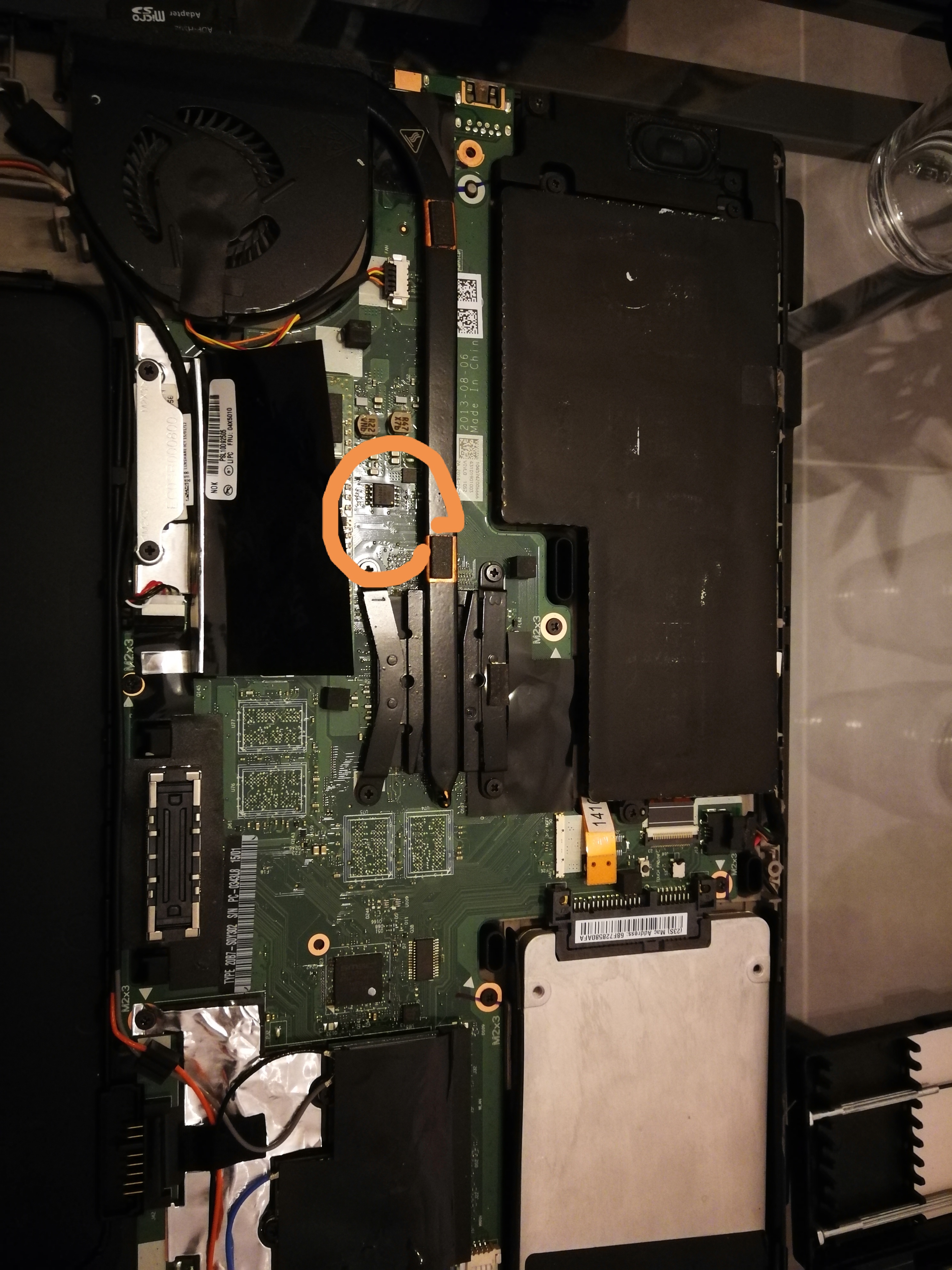

Es sieht alles gut aus also sichtbar ist nichts eig was gegrillt sein konnte. Nur das Teil sieht nicht gut aus ..weiß jetzt nicht ob es vorher schon so war (Anhang)

Bei diesen geringen Spannungen sieht man einem defekten Bauteil den Defekt nicht immer von Außen an. Ohne das BIOS neu zu programmieren, wird man wohl nicht herausfinden können, ob wirklich nur das BIOS defekt ist.
