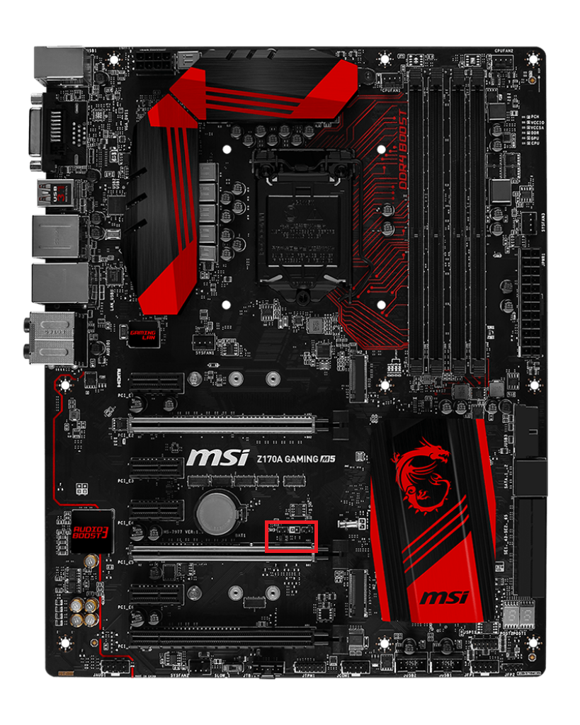

Laut Handbuch befindet sich der Reset dort. Markiert. Da dürfte auch was dran stehen.

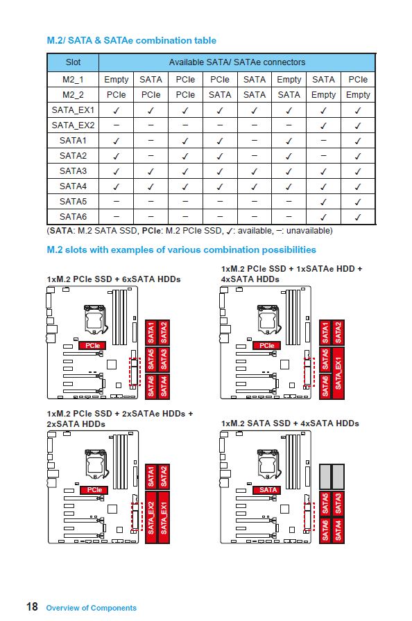

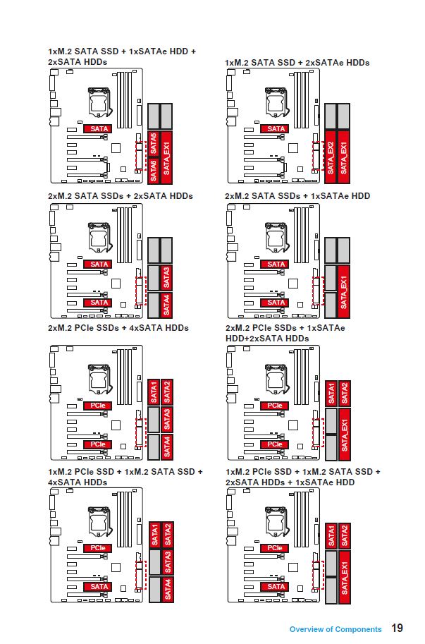

Könnte es sein, dass dein Board Sata Anschlüsse beim belegen des M2 Platzes abschaltet ? Mal danach geschaut ?
Reaktionen: inge70
richtig, wenn eine M2 genutzt wird, kommt es drauf an wo sie steckt. Siehe Handbuch Seite 18 und 19.
Nutzt er nur den M2_1 (mittig auf dem Board), sind alle SATA-Anschlüsse nützbar, wenn M2 als PCIe läuft.

Das mit dem reset habe ich gesehen, wusste aber nicht das ich selber steckbrücken darauf machen muss, wie gesagt kenne mich da nicht aus.
