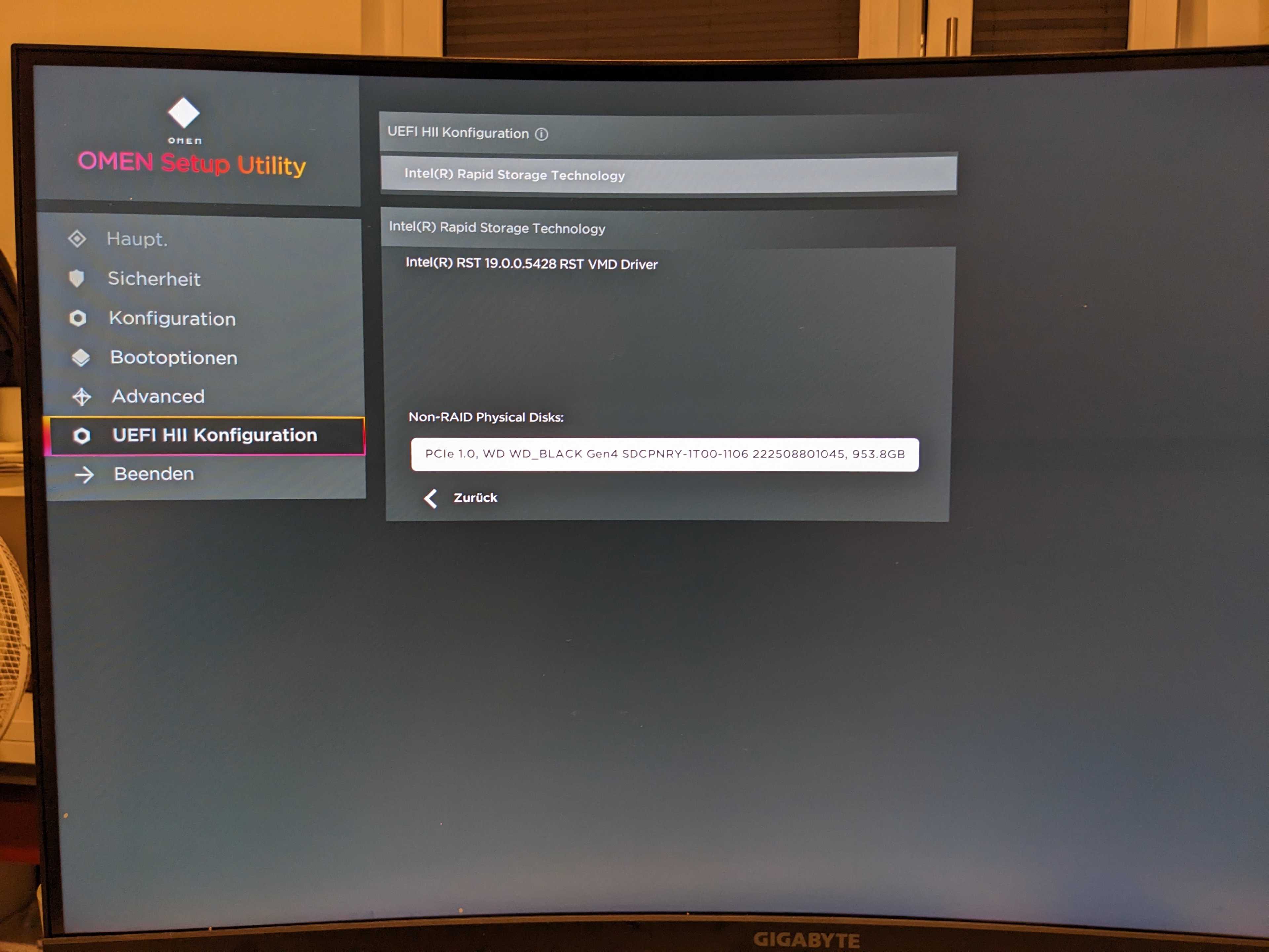

Moin,
ich hoffe, ich bin im richtigen Unterforum. Ich vermute als Ursache des Problems das BIOS bzw. UEFI des Mainboards.
TL;DR: Eine frisch formatierte M.2-SSD wird vom BIOS nicht bzw. nicht richtig erkannt und ich kann deswegen nicht Windows darauf installieren. Das BIOS bietet leider kaum Optionen.
Aus bestimmten Gründen musste die SSD, eine WD 850, formatiert werden. Dies habe ich an einem anderen PC mit einem USB-Adapter gemacht und hat auch funktioniert. Nach Einbau in das alte System wurde sie allerdings bei der Windows-Installation nicht erkannt, obwohl sie korrekt eingebaut ist.

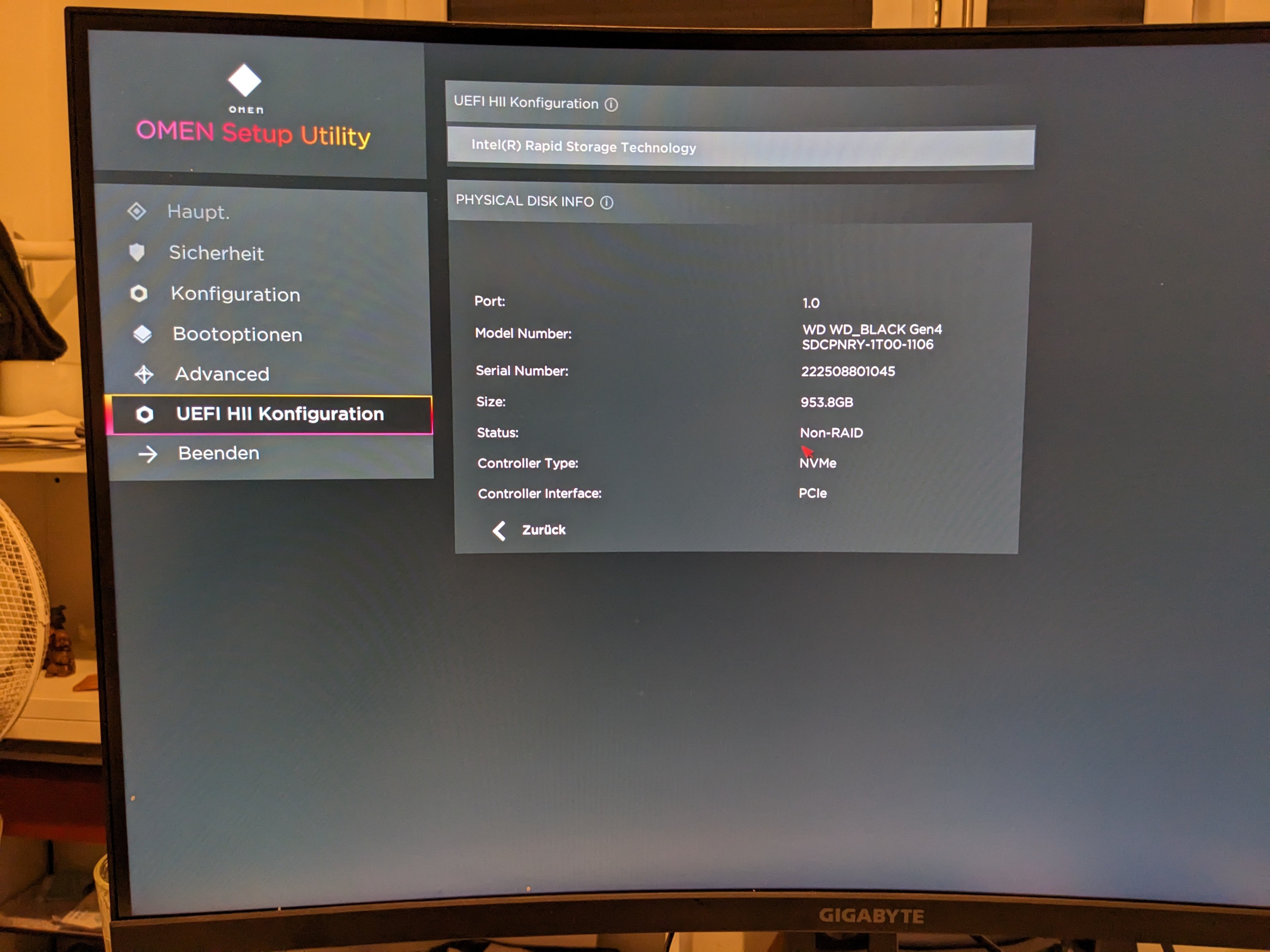

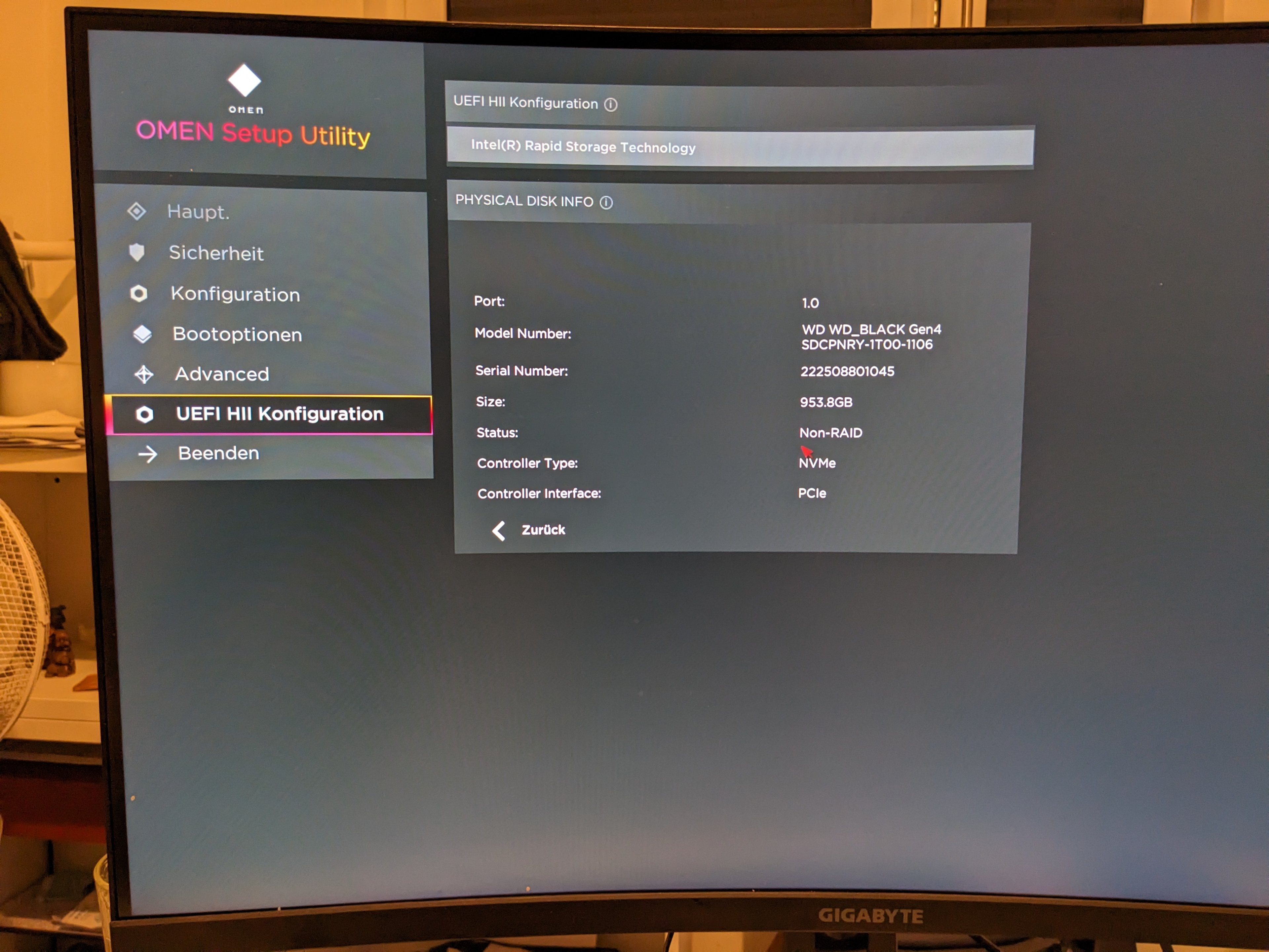

Ich habe daher ins BIOS geschaut und sie auch dort zunächst nicht entdeckt. Nach einer schnellen Internetsuche habe ich dann einen Eintrag unter einer bestimmten Intel-Raideinstellung gefunden. Erkannt wird das Gerät also - allerdings steht es zum Beispiel nicht als Gerät in der Bootreihenfolge zur Verfügung.
Ich meine, mich da an bestimmte Probleme mit NVMe-Drives und bestimmten BIOS-Varianten zu erinnern - nur leider überhaupt nicht daran, was ich als User machen kann um das Gerät korrekt "einzurichten".
Was nicht hilft, ist, dass es sich um so einen fertig-PC mit beschnittenem BIOS handelt, das kaum Optionen bietet... Es ist ein Omen-Desktop-PC von HP.

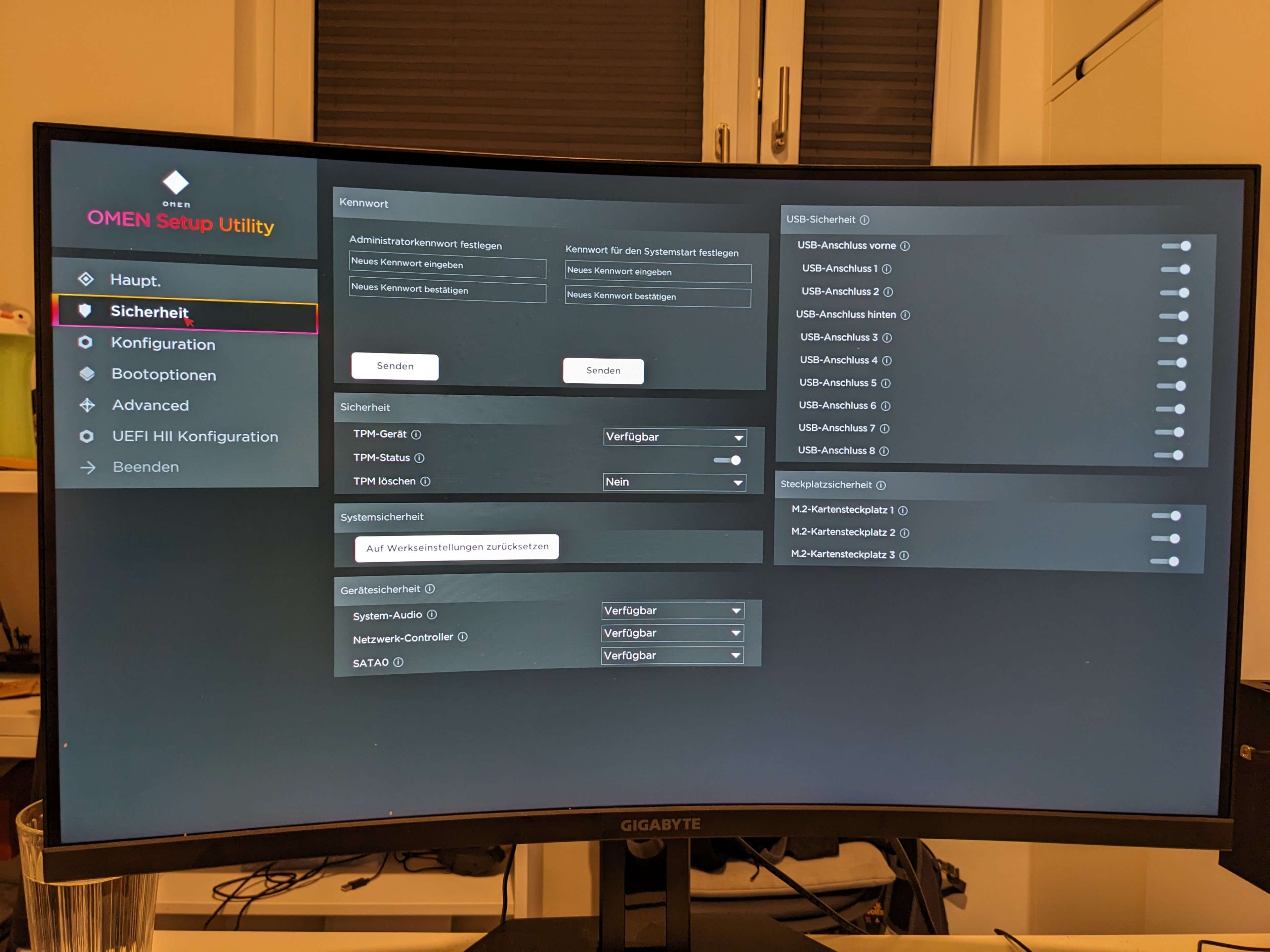

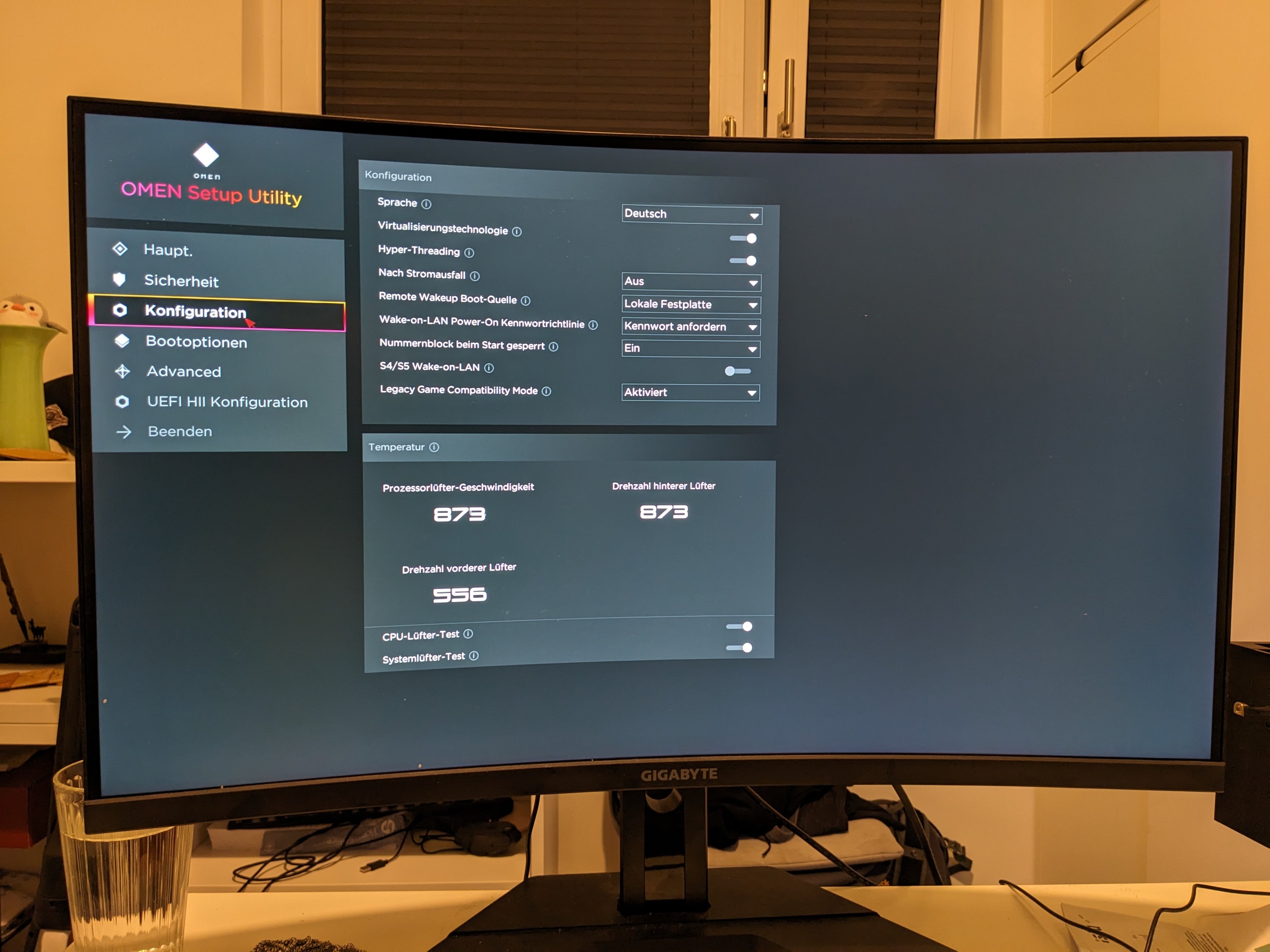

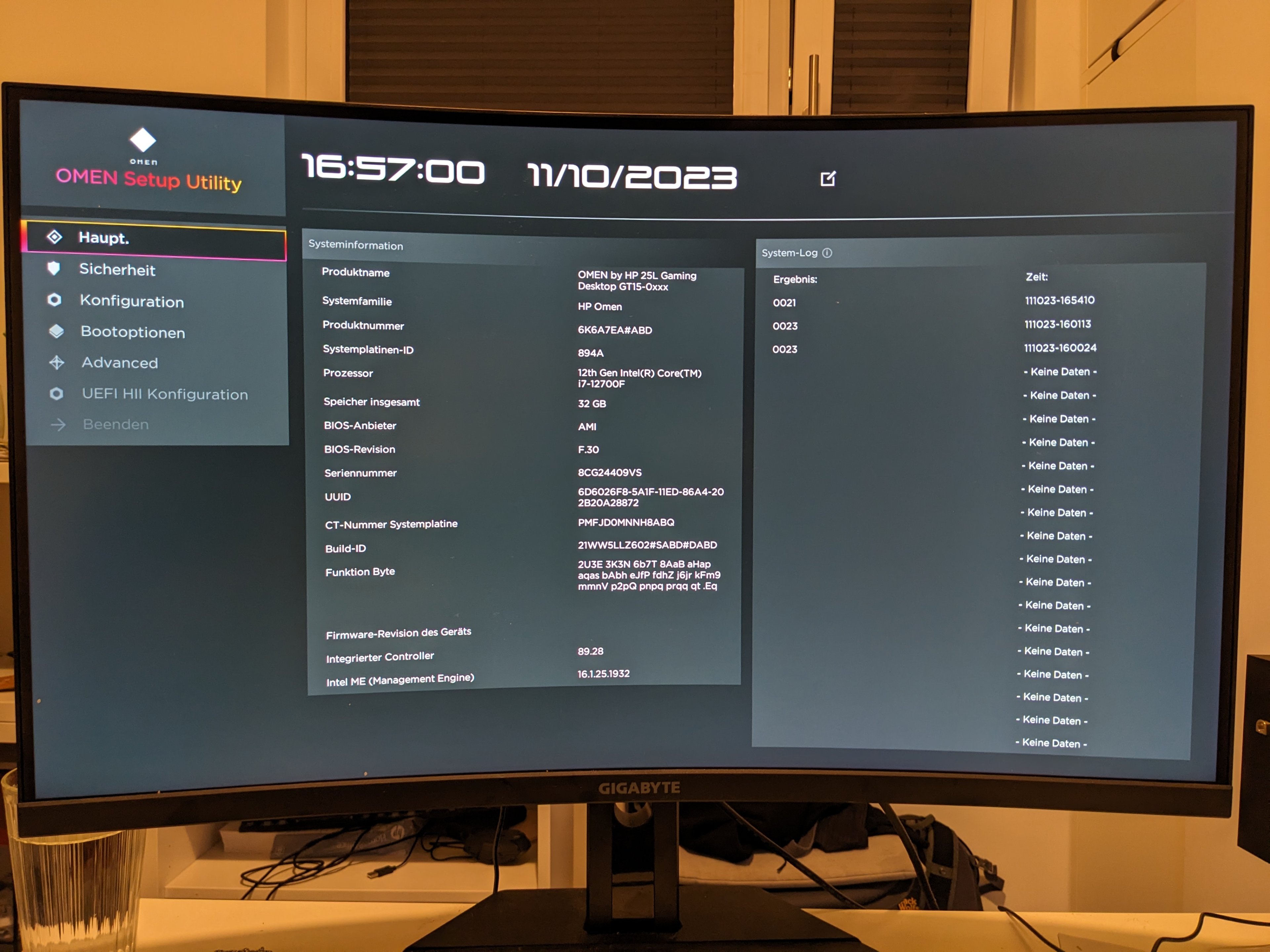

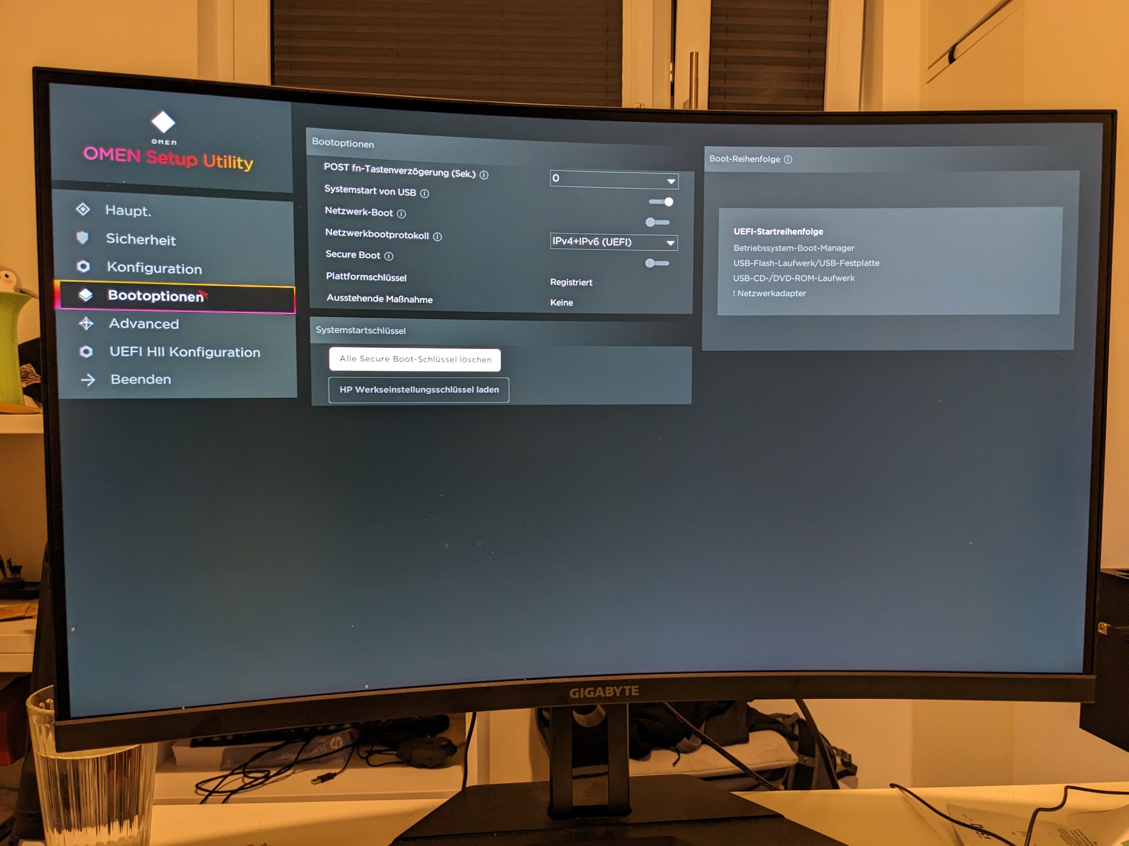

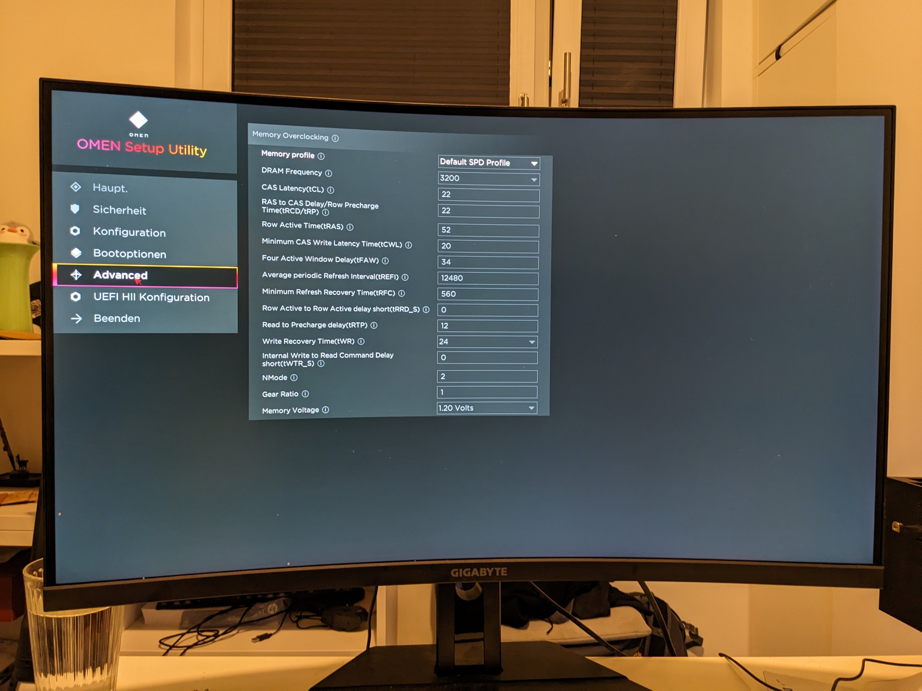

Ich hänge mal Fotos vom BIOS an.

In der Bootreihenfolge wird die SSD nicht erscheinen, sobald Windows darauf installiert ist, wird der Windows Boot Manager erscheinen.
Reaktionen: Sinatra81, TuXiFiED und kartoffelpü
Das Gerät ist im Bios vorhanden, da brauchst du nichts mehr einrichten
Was genau ist jetzt das Problem bei der Installation? Wird die SSD beim Setup nicht als Laufwerk erkannt? Wenn dem so ist, binde den erforderlichen Treiber in das Windows-Setup ein.

kann er nicht dieses Intel Rapid Storage / VMD im Bios abstellen, und dann würde die SSD ohne den Treiber erkannt werden?
So etwas habe ich auch im Internet gelesen, leider finde ich dazu überhaupt keine Option im BIOS.

Der Treiber ist nicht für die SSD sondern für den Controller bzw. das Intel VMD...
Den Treiber kann man mit dem Windows Setup laden (siehe Video), ich persönlich würde das aber einfach im BIOS deaktiveren, dann wird die SSD ganz normal als NVMe device mit dem Standard Windows Treiber erkannt.
