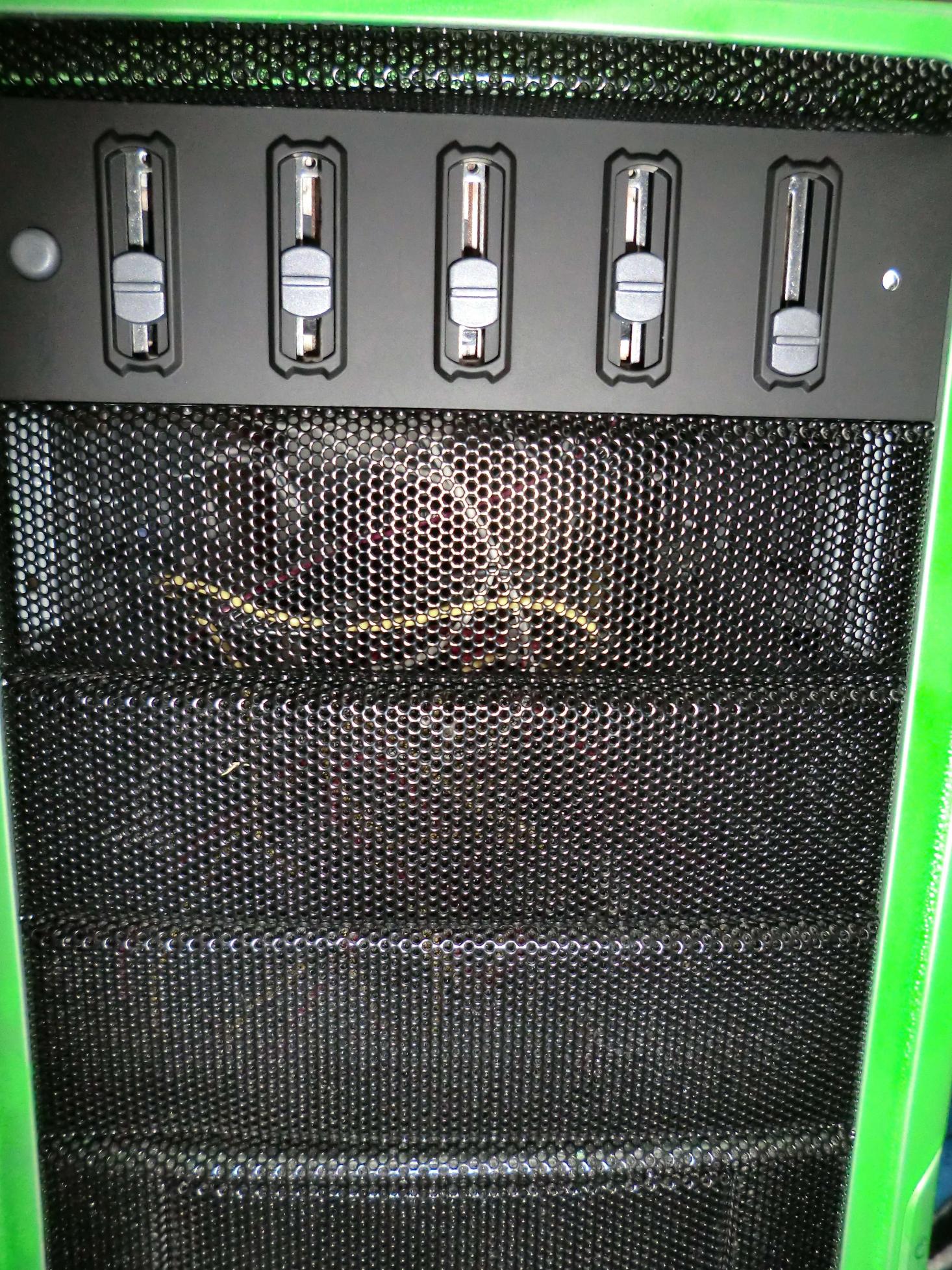

Beim Auspacken der Hydra war ich wirklich sehr gespannt. Darauf hab ich mich eigentlich am meisten gefreut, weil die Hydra einfach geil aussieht. Doch beim ersten anfassen.... noch geiler. Die Hydra ist fühlt sich an wie mit einer Gummischicht überzogen, was mich dazu veranlasst hat, den tower auch zu Gummieren....in Neon Grün :evillol:
Zubehör ist etwas mager mit der Hydra, ein Satz Schrauben, eine bebilderte Anleitung und fertig. Mehr muss aber auch nich sein. Die Hydra kommt mit 5 Kabel für Lüfter und 5 extra für deren Beleuchtung (ca. 60cm lang) und dem 4Pin Molex Stecker mit Verteiler für die Stromversorgung. Der Verteiler (1 Molex Männlich, 1 Molex Weiblich) ist gut damit man nicht auf einen Stromstecker verzichten muss.
Auch richtig gut finde ich das Bitfenix die Metallhalterung an den Seiten und die Schrauben in schwarz gehalten hat. Sogar das PCB ist dunkel gehalten. Ich finde diese Kleinigkeiten machen einen guten Hersteller aus. Auch wenn man solche Kleinigkeiten nicht sieht im Alltag, ich wüsste aber wie es aussieht und das würde mich schon stören.
Auch mit derHdyra Pro punktet Bitfenix. Der Eindruck der Hydra ist sehr gut, was sie unter anderem der Oberfläche und den gut drüber nachgedachten Details wie der zuschaltbaren Lüfterbeleuchtung zu verdanken hat. Aufgrund der fehlenden Testmuster (Bitfenix Spectre Pro LED) vermute ich mal das man nur die Hauseigenen LED Lüfter mittels dem Zweipoligen Kabel das Licht einzeln schalten kann.

Die Hydra ist in der Verarbeitung gigantisch gut. Sollte man meinen wenn man nach der Optik geht. Tatsache ist, das sich recht schnell 2 der Schieberegler gelöst hatten und runter fielen :stock:. Böses Bitfenix! Nachdem ich meine "Ausrast-Ader" wieder in meinen Hals schob, merkte ich, das die nur aufgesteckt sind und wohl einfach nicht feste genug aufgedrückt worden waren. Nachdem ich die Regler wieder angedrückt hatte, waren sie bomben fest und es gab keinerlei probleme mehr damit. Also alles gut.

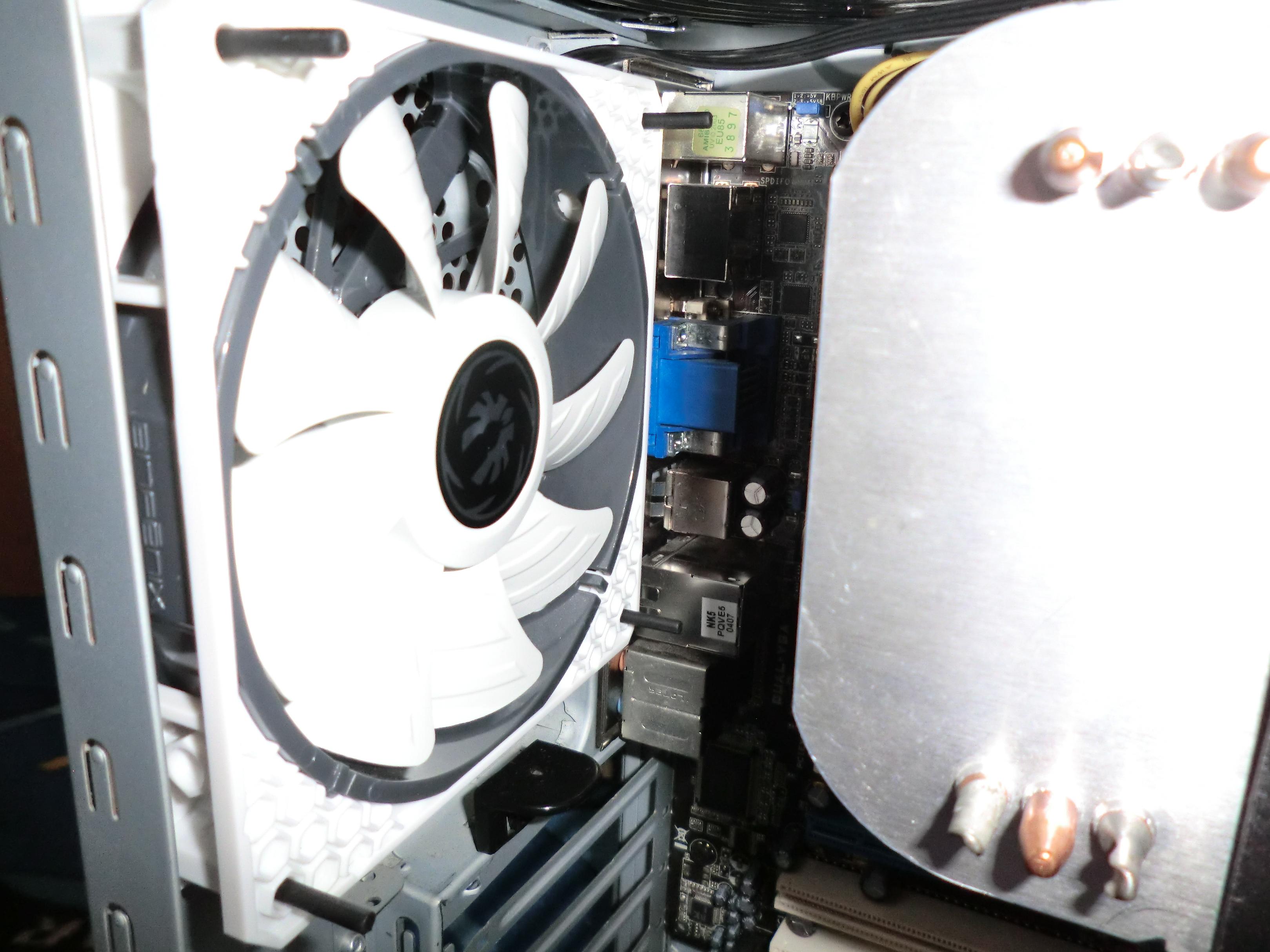

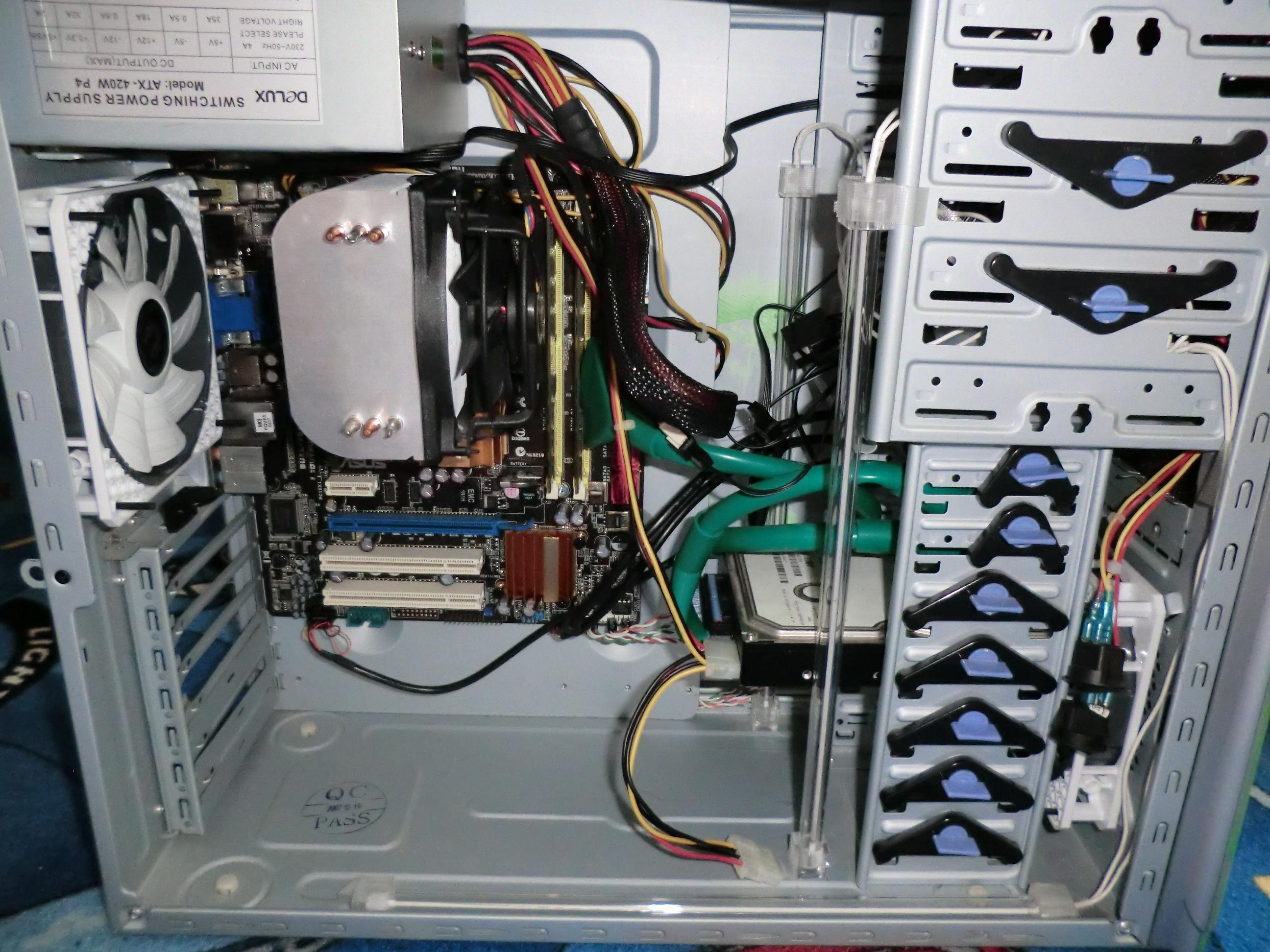

Der einbau der Spectre Pro PWM hat mir am Anfang etwas Sorgen gemacht. Ich wollte die Anti-Vibes nehmen, da ich kein Fan von den Lüfterschrauben bin. Also die Vibes ausgepackt und mich gefragt wozu die Gumminippel und die Gummiringe da sind. Nach kurzem nachdenken und anhalten hatte ich das prinzip verstanden. Voller Stolz sah ich mir den befestigten Lüfter an und merkte das ich mir selber nicht zugehört habe und... richtig, habe es falsch herum eingebaut :lol:
Also die Gummiringe und Nippel wieder entfernt, Lüfter umgedreht und wieder eingebaut. Bei dieser "Boni-Aufgabe" hab ich gemerkt das die Vibes mehr aushalten als ich gedacht habe. Mir sind schon öfter Vibes von anderen Hersteller kaput gegangen als ich diese ein zweites mal verbauen wollte. Bitfenix hält und hält und hält......

Denkste. Nich bei mir :D Ich hab vergessen mich zu erkundigen und erst beim zusammenbau entdeckt das die Hydra nur Buchsen für normale Lüfter hat (3 Pin) ich aber die PWM Lüfter hatte. Also mussten nach dem Motto: "Was nicht passt, wird passend gemacht" glitten nach 4 Minuten die Lüfteranschlüsse in die Buchsen der Hydra.
Unbenutzte Kabel kann man abziehen und wieder in den Karton legen.

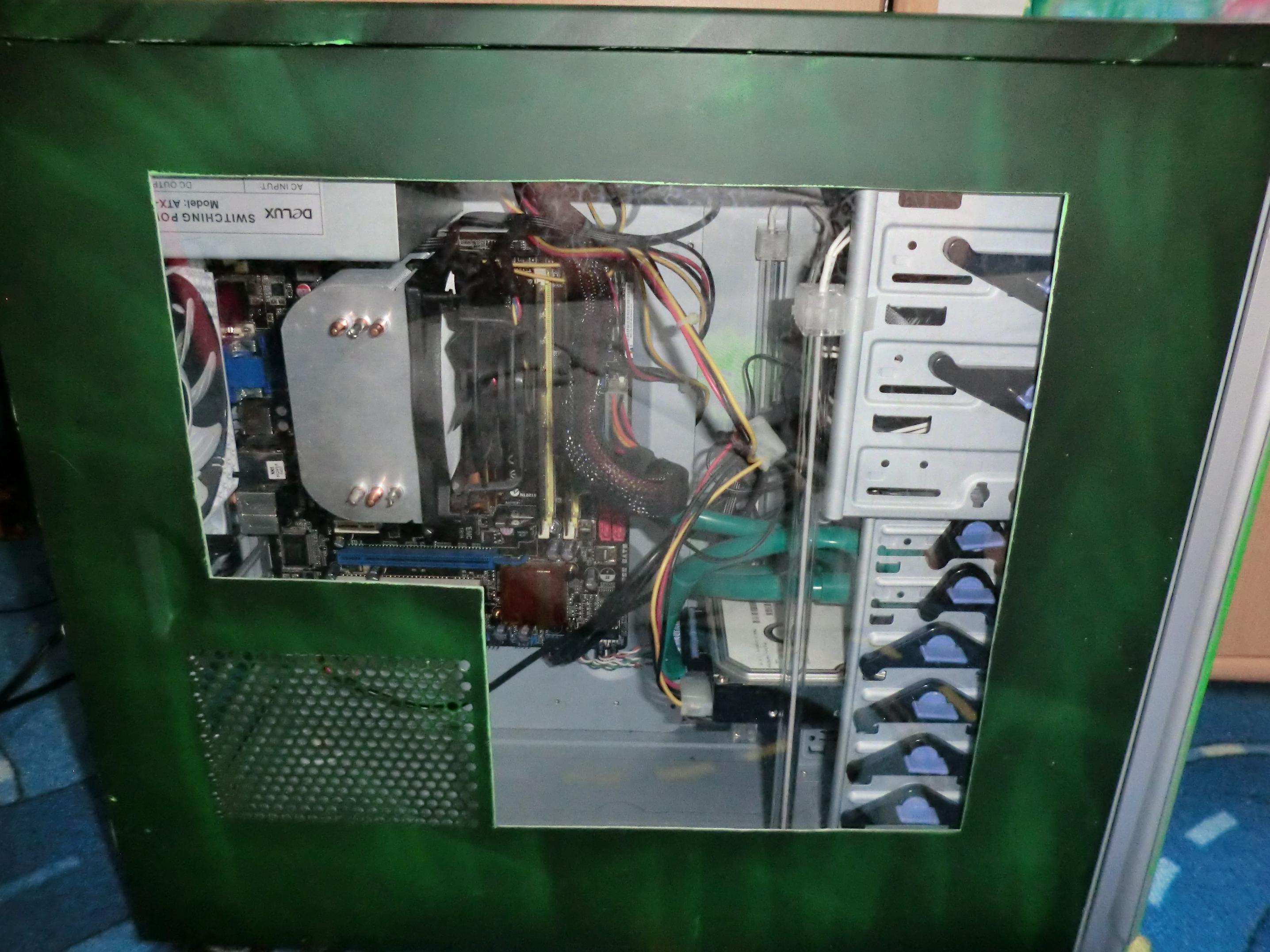

Mein System sah also wie folgt aus:
Intel Core2Duo 2200 @2,96 GHz
Arctic Freezer 7 Pro (für den Test passiv betrieben)
2x1GB Elexir DDR2 800
Asus P5QPL -VM EPU
Coolermaster Elite 333 mit den Bitfenix Spectre Pro PWM (vorne Frischluft, hinten warme Luft raus pustend) und die Hydra Lüftersteuerung

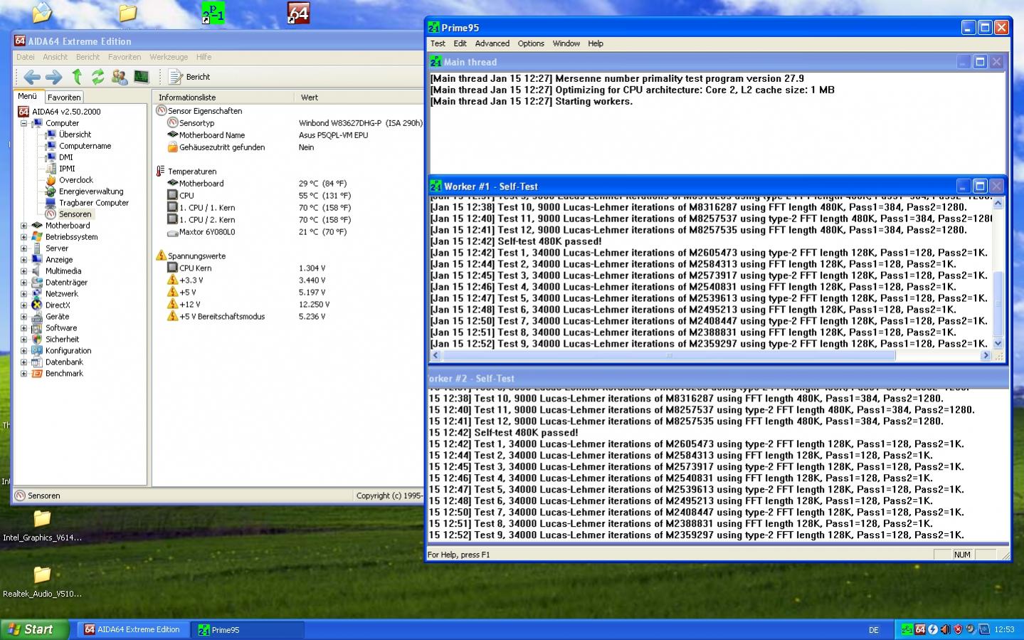

Getestet hab ich mit Windows XP und Prime95 um die abwärme zu testen. Dazu hab ich den Arctic passiv laufen lassen, Gehäuse geschlossen und dann verschiedene Screens zu den verschiedenen Drehzahlen gemacht. Das ganze ca. 40cm neben einer Heizung bei ~ 22 Grad Celsius Raumtemperatur
P.S. achtet auch auf die HDD Temperaturen.
CPU unter Last komplette passiv:
Passiv = Lautlos

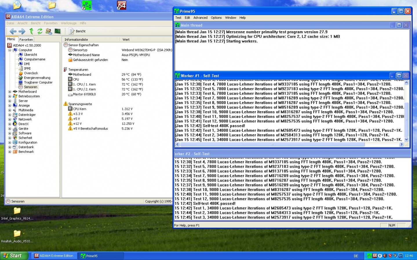

CPU unter Last, Lüfter auf ca. 500 U/Min:
Die Lüfter sind absolut nicht hörbar bei 500 U/Min. Für ein gutes Kühlkonzept ist der leichte Windzug vollkommen ausreichend.

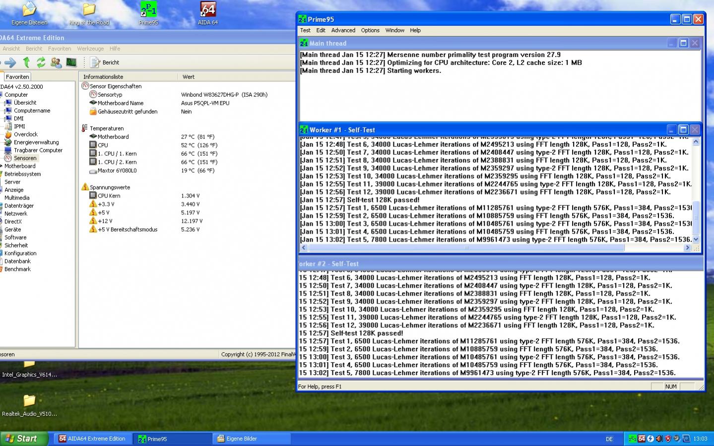

CPU unter Last, Lüfter auf ca. 1000 U/Min
Die Lüfter sind nicht hörbar, man hört lediglich ein leichten Luftzug wenn man genau hinhört. Diese Umdrehungen sind wohl für die meisten Gehäuse und Kühlkonzepte mehr als ausreichend. Die Lüfter pressen ordentlich Lüft durch ihre Rotorblätter

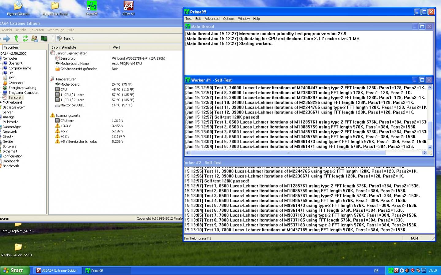

CPU unter Last, Lüfter auf 1800 U/Min (voll aufgedreht)
Unter Last sind die Lüfter gut hörbar. Für Silent-Freaks nicht zu gebrauchen, aber dafür blasen die Lüfter mit richtig viel Druck und schaffen ordentlich Luft aus dem Gehäuse.
