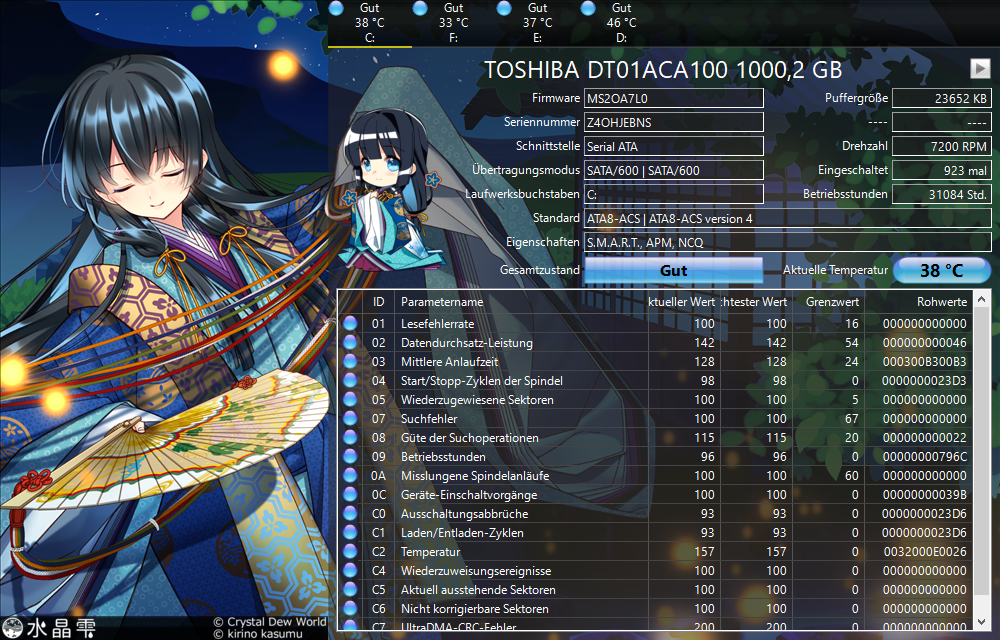

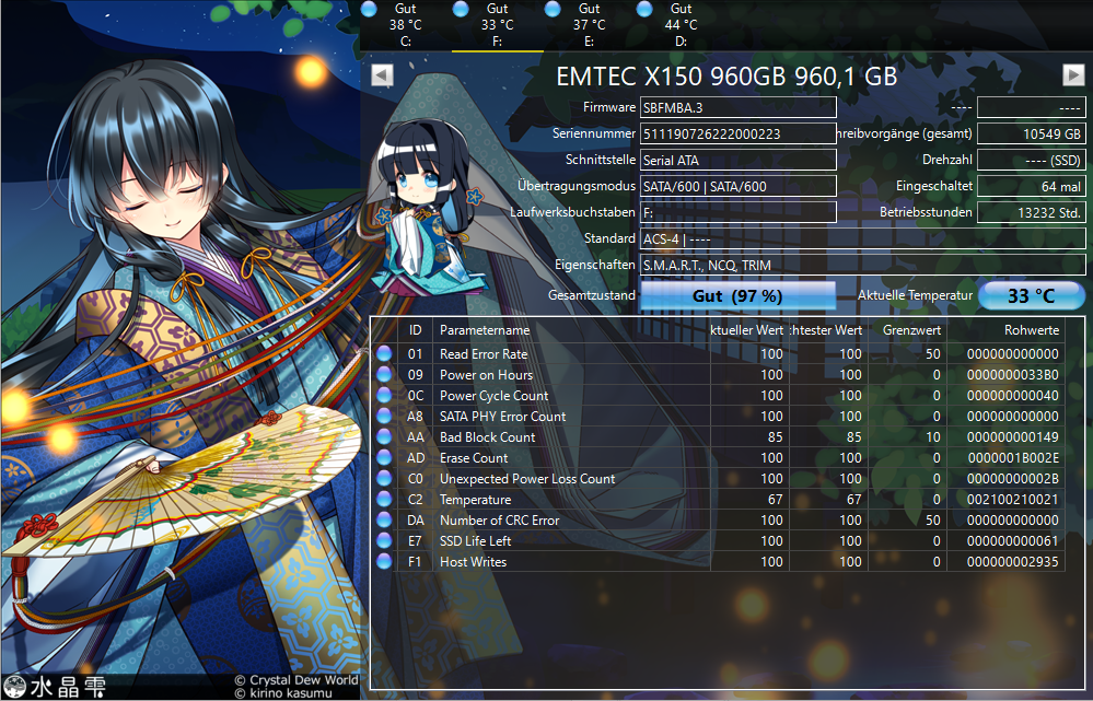

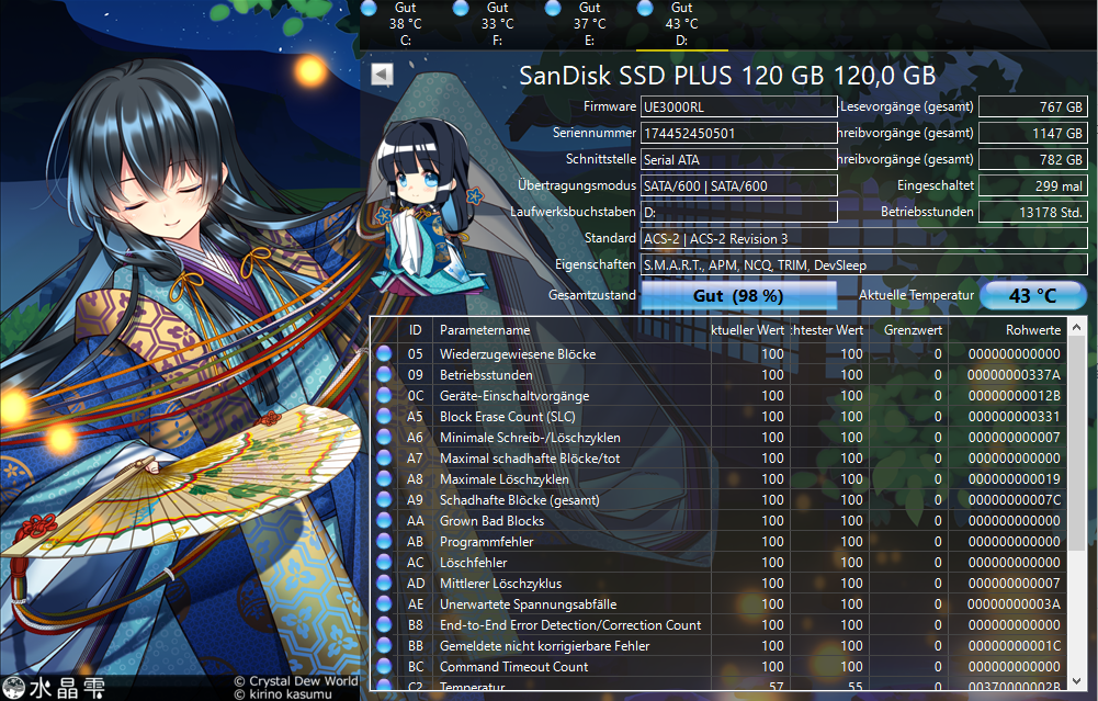

Die SMART Werte der Festplatten auslesen.
https://www.drwindows.de/news/software-vorstellungen/crystaldiskinfo

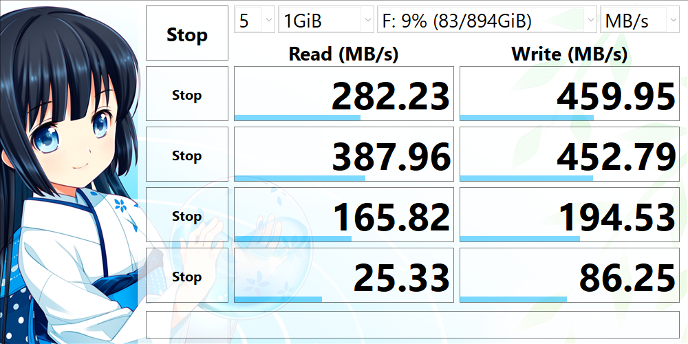

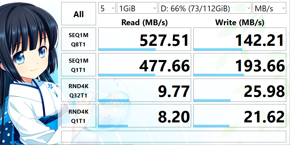

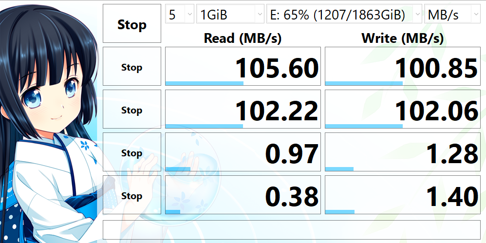

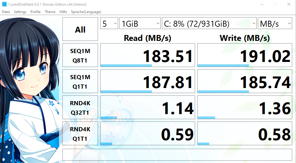

hallo Silver die Festplatten habe ich schon 2 x mit den Befehl aus geübt 2x 5 Stunden den mengest habe ich noch nicht das mach ich wen ich wieder zu Hause bin
Festplatten sehen soweit gut aus.
