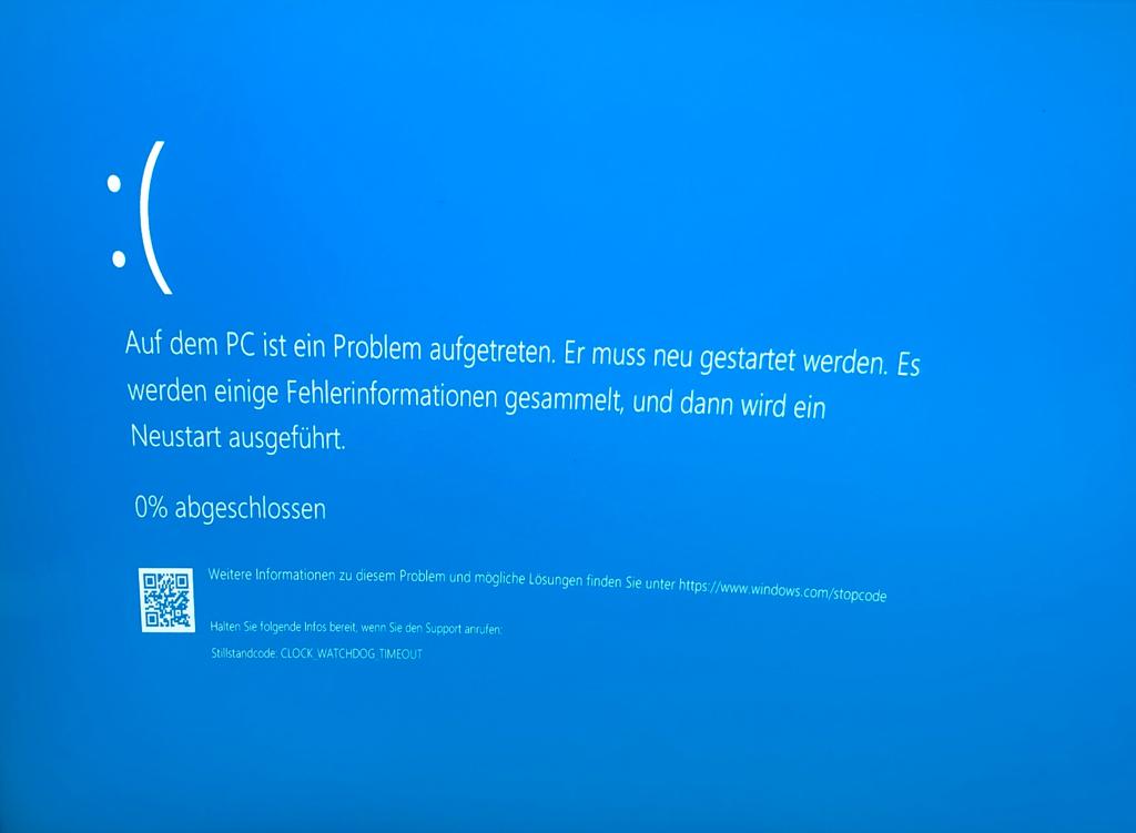

Ich benötige dringend hilfe. Ich hatte die letzen beiden Tage mit Bluescreens zu tun gehabt.. Ich habe gestern ein Ballerspiel gespielt und heute Flugsimulator. Ich weiß nicht ob es an der Hitze liegt. Gestern waren es bis zu 34 Grad und heute sind es bis zu 30 Grad. ich selbst habe 6 Lüfter eingebaut. 2 die reinpusten und 4 die rauspusten.

Bluescreen:
Bluescreen ist im Anhang zu sehen, sowie ein Geräusch was ich durch meinem Headset höre.

Wieso überprüfst du die Temperaturen nicht einfach mit HWInfo?
zunächst erstmal:
1. alle eventuell erfolgten Übertaktuungen rückgänig machen am besten auf AUTO stellen
2. den automatischen Turbo Modus im Bios abstellen
solle das immer noch nicht helfen
  • administrative Eingabeaufforderung öffen
  • "bcdedit /set useplatformclock yes“ (ohne Anführungszeichen) eingeben
  • sehen ob der Fehler wieder auftritt, wenn ja, die einstellung via "bcdedit /set useplatformclock no“ zurücknehmen
Mache ich jetzt. Wenn jetzt wieder Auftritt sehen wir wie warm die CPU war. Habe nun auch alle Lüfter auf Full Speed gesetzn
"bcdedit /set useplatformclock yes“ habe ich jetzt ausprobiert. Übertaktungen habe ich nicht an. Schau aber im Bios nochmal nach. Danke

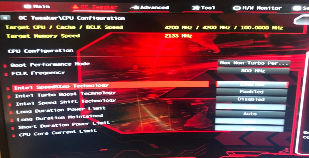

Hier nochmal meine Settings im BIOS.
Intel Speedstep technology:Enebaled
Die anderen weißen Streifen sind alle auf Auto.
