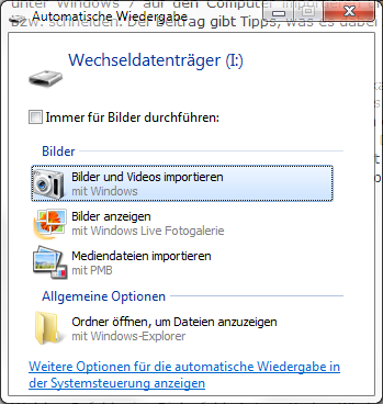

... eigentlich startet der "Video-Importassistent" bei Windows 7/Vista. Also nicht unbedingt der Movie Maker. Wenn es mit diesem aber geht, um so besser.
EDIT: habe auch Abhacken statt Abhaken geschrieben. Leichtsinnsfehler, kommt vor.
@ nicoc:
Kommt der Dialog auch bei DV-Kameras? Schließlich werden solche üblicherweise nicht als Wechseldatenträger identifiziert (bei meinem Camcorder zumindest nicht).
... Leider habe ich nicht auf das Programm geachtet und zu guter letzt auch noch heute Abend die Kamera verliehen (kann nicht nach schauen). Aber es war ein Dialogfenster von Windows (Windows-Fotogalerie?) das nach installieren der Treiber aufging. Soweit ich weiß, obiges. Mit dem Wechseldatenträger hast du natürlich recht, kann nicht stimmen.
Aber hier: http://windows.microsoft.com/de-AT/windows-vista/Import-video-from-a-videotape
Videoimport kann auch mithilfe der Windows-Fotogalerie geöffnet werden. Wenn die DV-Kamera an den Computer angeschlossen, eingeschaltet und der Wiedergabemodus aktiviert ist, klicken Sie in der Windows-Fotogalerie auf Datei und auf Von Kamera oder Scanner importieren, bevor Sie in der Geräteliste auf Ihr DV-Kameramodell und anschließend auf Importieren klicken.
