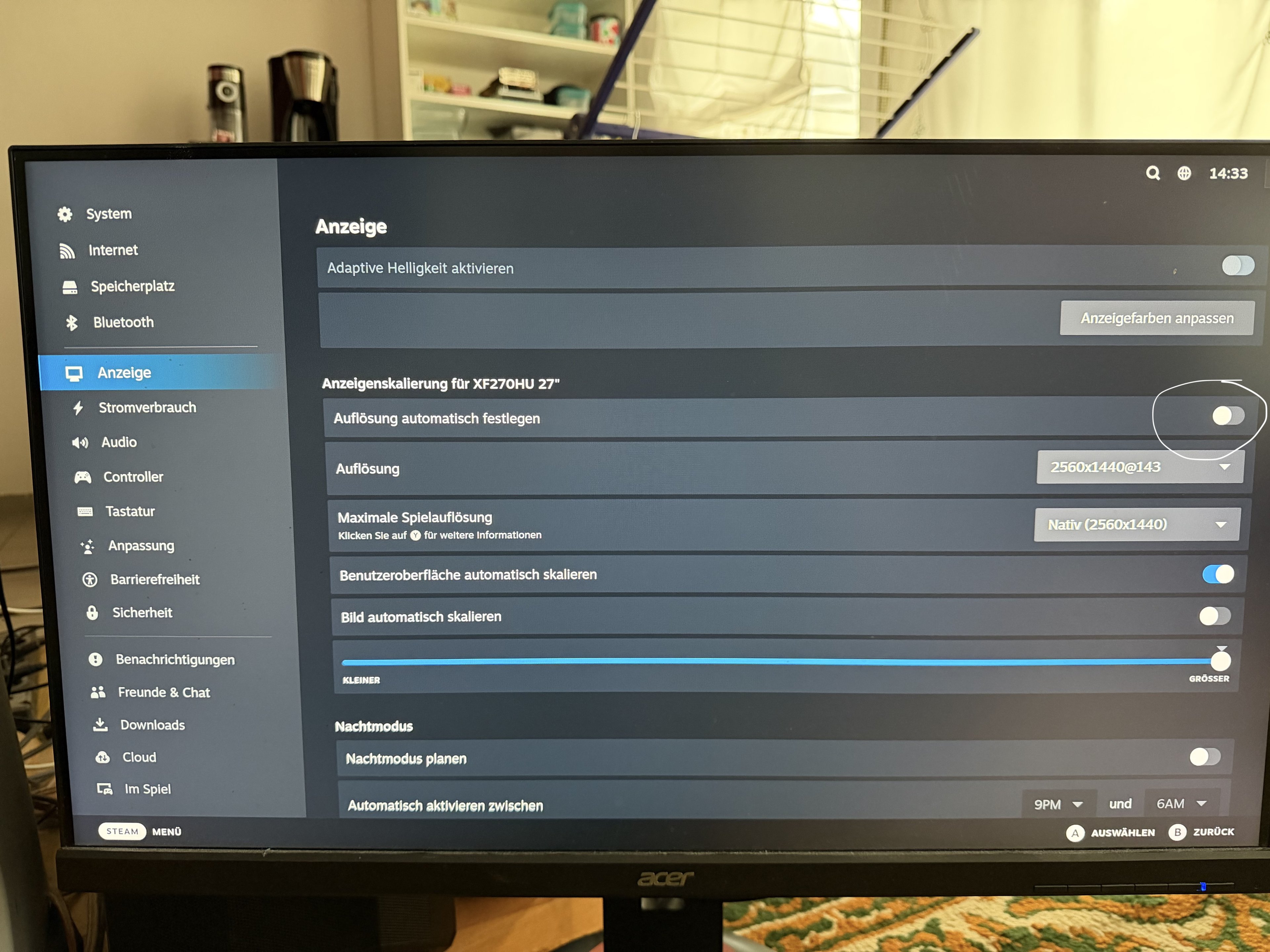

Nicht, wenn du in den Einstellungen unter Anzeige "Auflösung automatisch festlegen" deaktivierst, dann kannst du deine native Monitorauflösung einstellen, und das UI wird dann auch in dieser Auflösung gerendert. Rasiermesserscharf.

Meinst du UI Scaling? Ich habe in Steam 4k Auflösung eingestellt.
Dürfte auf dem Desktop mit dem UI an der selben stelle sein.
Snakeeater schrieb:
Obwohl ich in den Einstellungen selbst als auch Gamescope meine 4k angegeben habe.
Ich meinte damit Steam Einstellungen.
Also das sind dort die Steam Einstellungen. Oder auf was beziehst du dich?
Und nebenbei wunder mich etwas, das du irgendwas bei Gamescop in dem Startmodus angegeben hast. In meinem Fall am Desktop war da bezüglich Gamescope reingarnichts anzugeben. Session auswählen beim login, oderin der Konsole starten (geht auch) und dann im Steam Big Picture konfigurieren.
