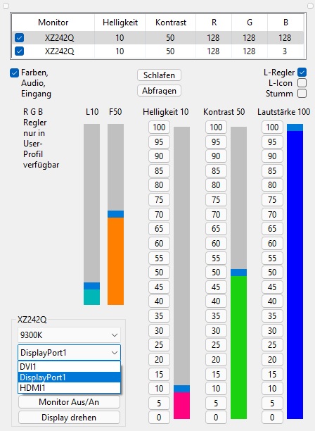

Das Programm erkennt DisplayPort, HDMI und DVI1. (siehe Screenshot)
Wenn ich es an dieser Stelle umschalten komme ich mit DVI1 nirgendwo an, merkwürdig das es so erkannt wird.

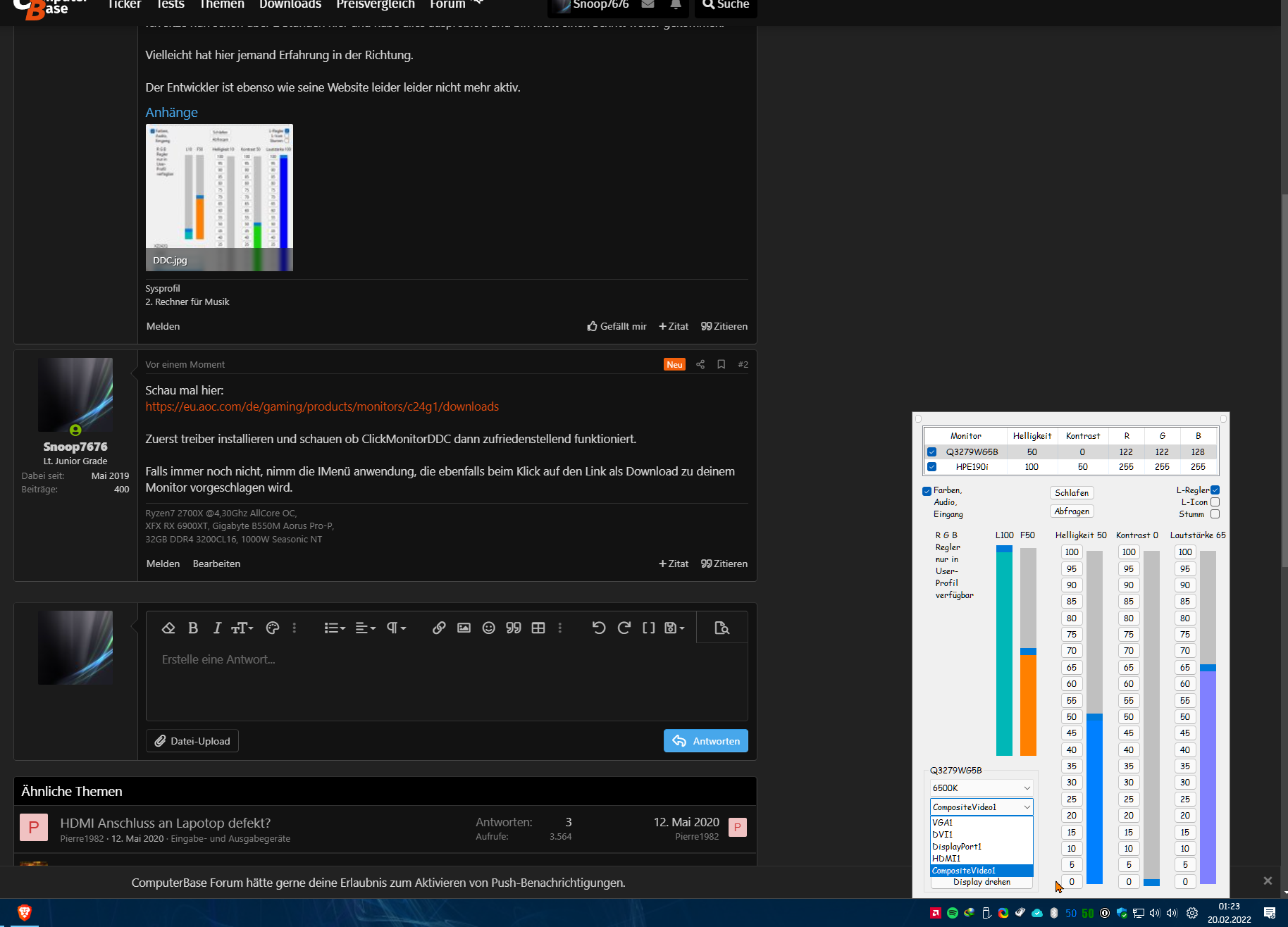

Schau mal hier:
https://eu.aoc.com/de/gaming/products/monitors/c24g1/downloads
Zuerst treiber installieren und schauen ob ClickMonitorDDC dann zufriedenstellend funktioniert.
Falls immer noch nicht, nimm die IMenü anwendung, die ebenfalls beim Klick auf den Link als Download zu deinem Monitor vorgeschlagen wird.
Ich muss z.B CompositeVideo1 anwählen, damit mein AOC auf Displayport schaltet. ^^

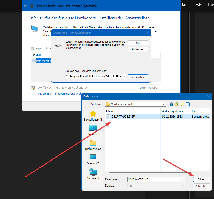

Danke dir, aber ich habe jetzt die Acer XZ242QP (die C24G1 hatte ich vorher) Treiber sind installiert.
Ups.. mein Fehler, hätte mal aufmerksamer lesen sollen.

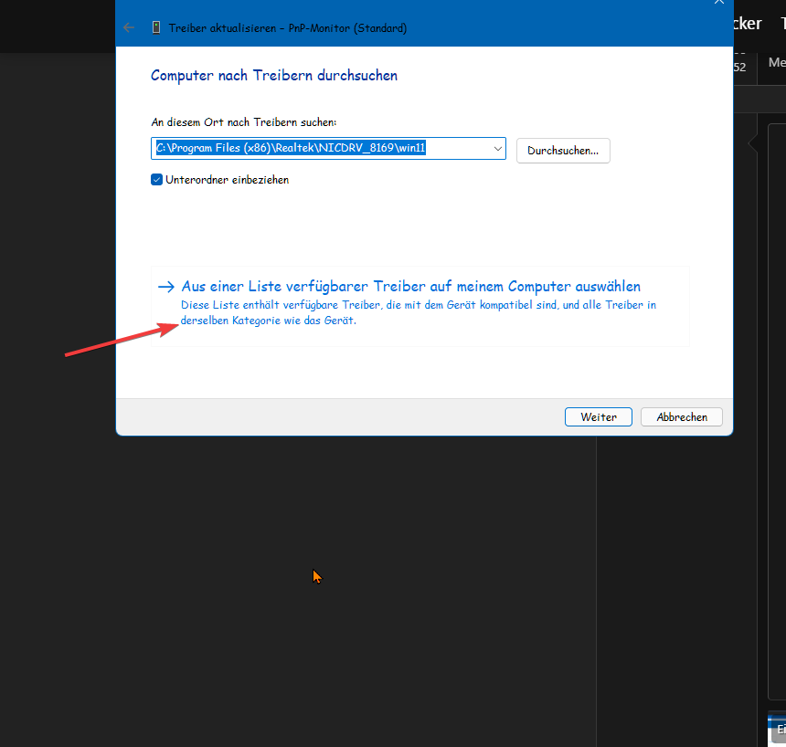

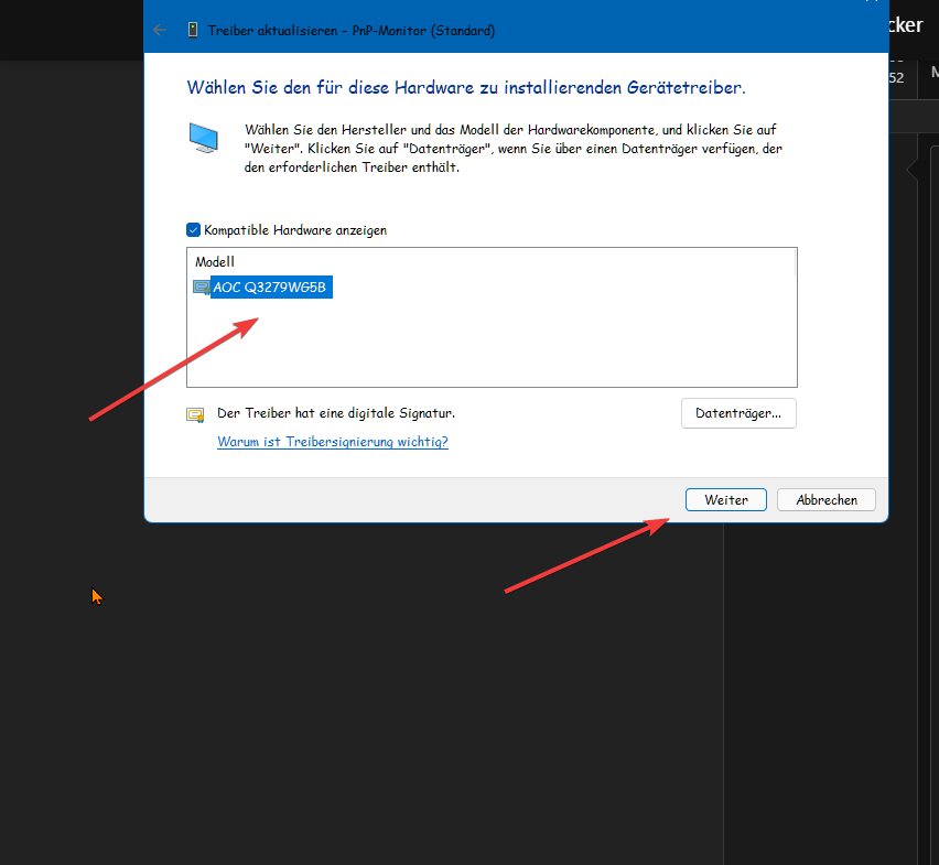

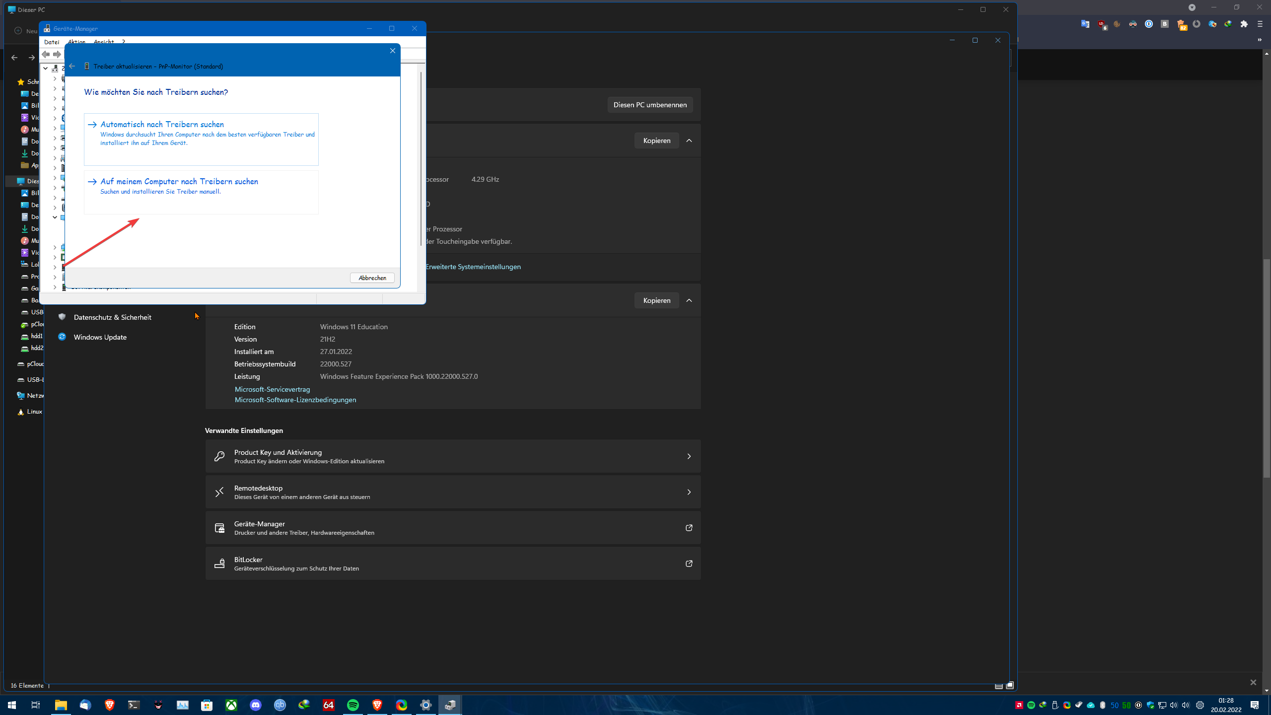

Du kannst ohne Probleme die Installation einer .inf Datei erzwingen.
Manuell im Gerätemanager den entsprechenden Monitor auswählen und Treiber manuell installieren.
So kann man jede .inf Datei erzwingen. Auch wenn es laut Windows nicht "DIE BESTE" ist. :D

Mir werden ja nur die 3 Optionen angezeigt, von denen HDMI und DP funktionieren, ein Klick auf DVI schaltet zwar aber ich lande wieder auf DP.

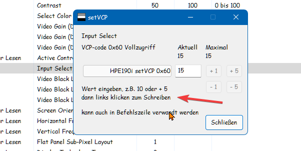

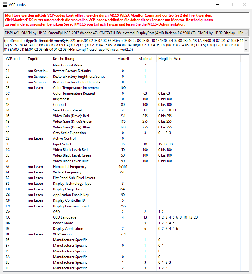

Okay einen Vorschlag hätte ich noch. Siehe Screenshot:
Mit Doppelklick kannst du dann bei dem Fenster links die Zahl manuell eintippen und übernehmen.
Da listet er sozusagen alles auf was der Monitor über DDC beherrscht.
Dachte nicht das es relevant wird aber das habe ich schon versucht in meinem Fall wird 3, 15 und 17 angegeben und ich habe diese Zahlen bei der Tastenkombi anstelle HDMI etc. eingesetzt, das meinst du doch oder?
Merkwürdig ist ja auch das dort in der Spalte "Aktuell" der Wert 100 steht, bei mir war es glaube 15 da hatte ich erst Hoffnung.
ich meinte eigentlich direkt dort in dem Feld dann einen der Möglichen Codes zu übernehmen und zu schauen ob einer von denen dann den gewünschten Effekt bringt.
Falls du genau das versucht hast weiß ich dir leider auch nicht mehr weiter zu helfen. :(
Das hab ich wegen der Warnung ganz oben am Rand nicht gemacht, wollte mir nicht einen der neuen Monitore zerschießen zumal ich mir denke es muss ja eine Kennung vorhanden sein das OSD macht ja auch nichts anderes eigentlich.
Vor allem was hat die 15 zu sagen?
Das ist wirklich total ärgerlich das es nicht funktioniert. :(
Welche Version? 7.2 oder älter? Hatte mit einem Update Probleme, bin dann wieder zurück auf 7.0. Kannste ja mal probieren.
Bei mir stehen die 15,17,18 drin und ich kann auch 3 Werte auswählen. (Displayport, HDMI1, HDMI2)
Ich würde mal sagen 15 steht für Displayport1.
Die Warnung ist soviel ich weiß wegen dem Flash-Speicher im Monitor. Jede Änderung im Clickmonitorddc oder OSD wird geschrieben und der verträgt halt wie jeder Flash keine unendlichen Schreibzyklen.
