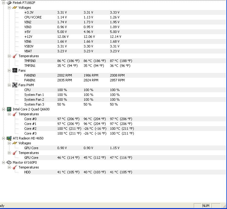

Habs mit HW Monitor gemacht....Wäre nett, wenn mit einer sagt ob es normal ist oder nicht :)
Hier die Werte:

Anscheinend wird deine CPU zu heiß.
Was für einen CPU Kühler verwendest du?
Prüfe auf jeden Fall die CPU Halterung und die WLP!
Neben der CPU wäre mir auch die Festplatte zu warm, was aber erstmal unkritischer ist, als die CPU-Temperatur. Wird das Gehäuse heckseitig oben entlüftet ?
Das LC6420 ist ein LC-Power...taugt nichts, aber in diesem Fall ist zunächst die CPU-Temperatur Wurzel allen Übels. Es kann natürlich sein, dass ein NT nach 8 Monaten defekt ist. Aber das der PC auch mit dem qualitativ besseren Fortron ausgeht, verdeutlicht einfach nochmal das CPU-Tempproblem.

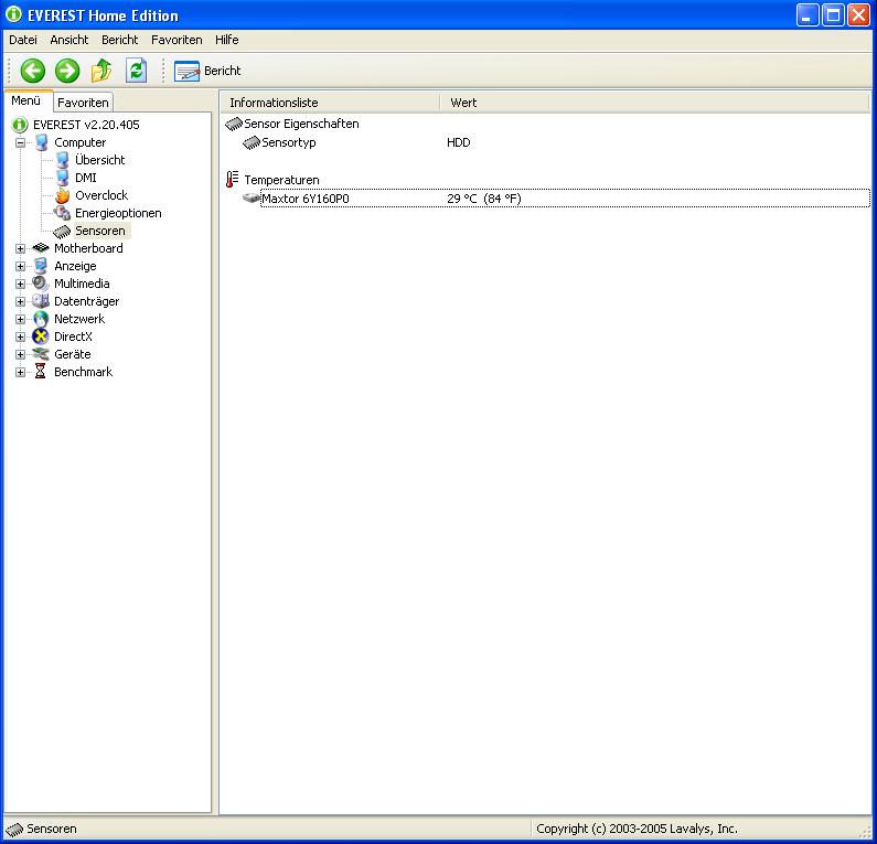

Also bei Everest zeigt er mir nur eine Temperatur (siehe Anhang). Muss ich bei dem Programm noch großartig was umstellen um mehr zu sehen?...

Die HD Temperatur ist absolut im grünen Bereich!
Bei der CPU Temperatur hat sich mindestens ein Auslesefehler eingeschlichen. (-26°C Minimum T) Daher würde ich nicht zuviel darauf geben.
100°C Kern Temperatur können auch unmöglich stimmen. Schon lange vorher greift die Notabschaltung.
TMPIN0 und TMPIN1 ist bei mir Motherboardtemperatur und Sysaux (nicht angeschlossen zeig 119°C an)
EDIT: Ist das eigentlich ein Komplett PC, der nur kaum Temperaturen auslesen kann? Jedenfalls die HW Monitor Werte kannst du vergessen - da stimmt so gut wie keiner.
Bei den 100° staunte ich allerdings auch ein wenig...

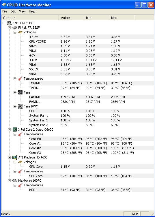

Könnten diese Werte jetzt realistischer sein?

Hm leider ja. 95°C Kern Temperatur bei 85°C CPU Temperatur klingen gar nicht so unrealistisch. Jedoch war ich bisher der Meinung, dass bei diesen Temperaturen die CPU schon längst abschaltet. Die 85°C können allerdings genauso gut irgendeine Phantomtemperatur sein und die 95°C Kerntemperatur ein Messfehler.
Schaltet sich der PC wirklich aus (Lüfter und Festplatten aus), oder wird nur der Bildschirm schwarz?
Sieh mal bitte im BIOS nach - dort kann man sich auch Temperaturen anzeigen lassen.
... Ab ca. 100°C Kerntemperatur schaltet der Q6600 ab. Kurz vorher beginnt sie zu "Throtteln". Der Rechner geht aus. Ebenso, wenn die Spannung unterhalb der ATX Spezifikationen abfällt. Da HW Monitor knappe 98°C-100°C zeigt, würde ich behaupten, dass der Kühler falsch sitzt bzw. die Wärmeleitpaste zerbröselt ist.
