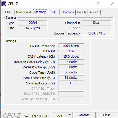

Mache ich. Mein RAM läuft ja laut CPUID mit 1064,5 MHz. Sollte man da noch was verändern? War mal der Meinung gelesen zu haben, dass bei AMD Systemen man dies irgendwie machen sollte?
DOCP bzw XMP Settings laden bei den RAM Settings im Uefi.
Alles klar, erledigt
