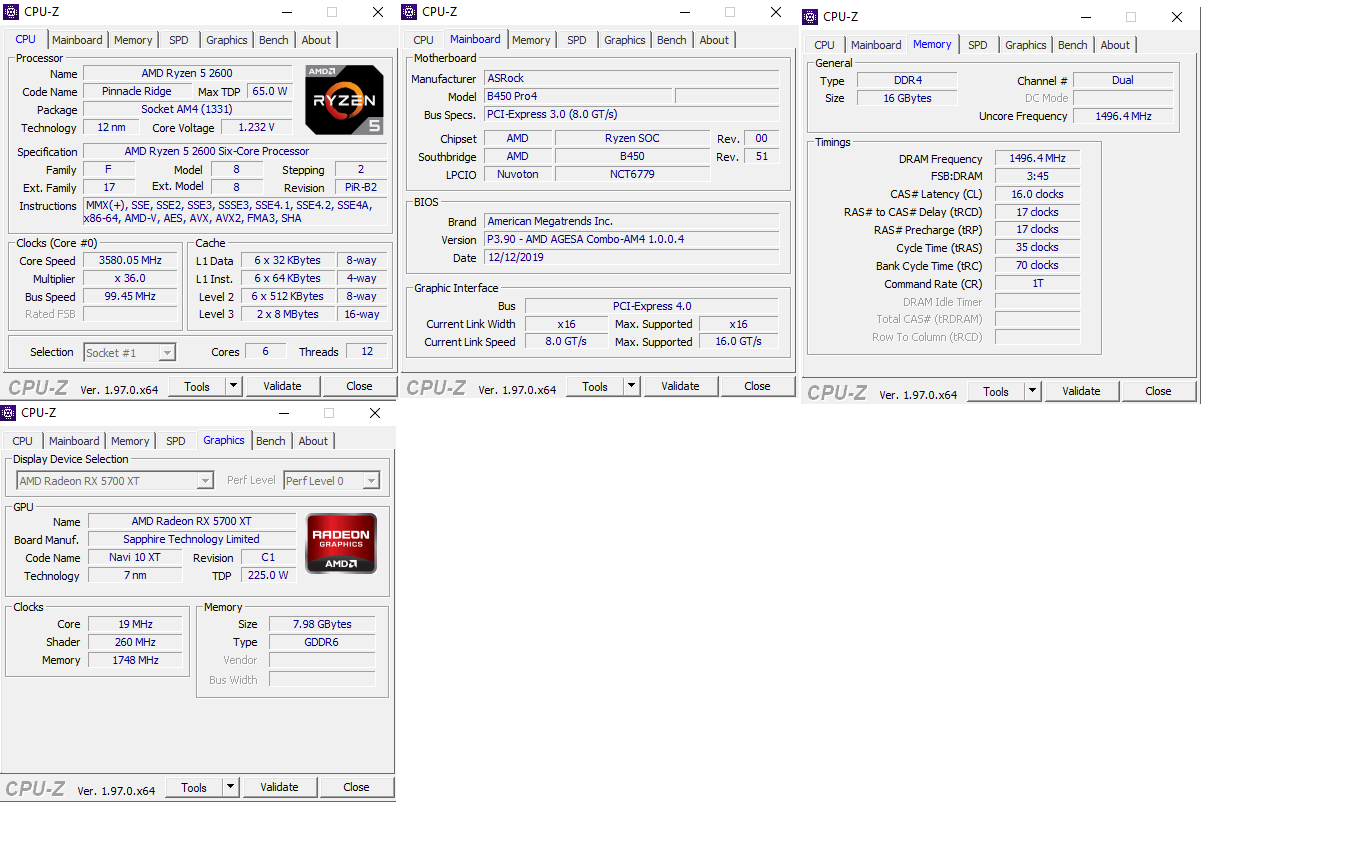

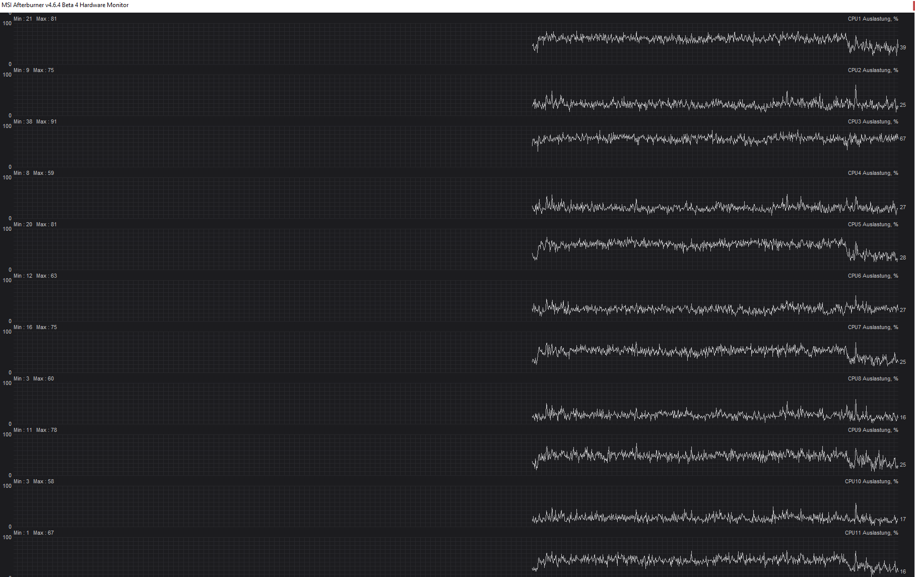

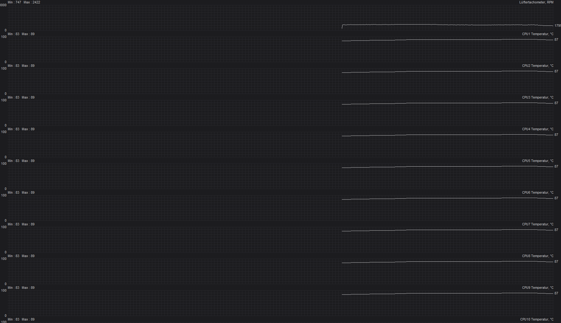

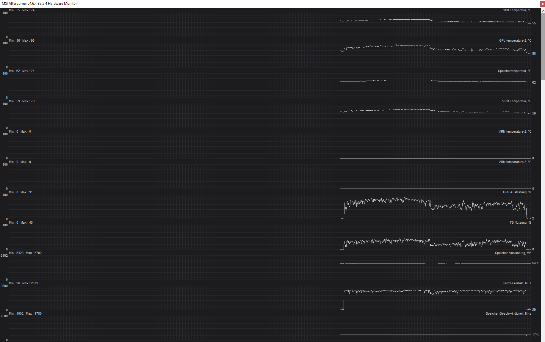

ich habe da mal eine Frage. Aktuell spiele ich aktiv GTA auf einem Modded Server. Mir fällt auf, dass ich auf WQHD ungefähr 50-55 FPS habe, welche zwischendurch auch mal droppen. Ich hoffe, dass ihr auf den Bildern alles erkennen könnt. Dies sind Daten aus Afterburner, welche ich in GTa beim spielen getrackt habe.
Könnt ihr mir sagen, welches Bauteil ich upgraden muss, damit ich vieleicht 70-80 FPS bekomme?

Deine GPU ist nicht ausgelastet, ergo die CPU ist am Limit! Ein 5600X wäre hier ein lohnendes Upgrade (idealerweise mit nem kleinen Tower Kühler)

Da du aktuell im CPU Limit bist, wäre ein lohnenswertes Upgrade eventuell eine Zen3 CPU, die spätestens nach einem BIOS Update auf deinem B450 Pro 4 läuft. Also beispielsweise ein 5600X oder wenn du für die nächsten Jahre auch bezüglich Anzahl der Kerne in Spielen auf der sicheren Seite sein möchtest ein 5800X.

Wieso bekommst du denn auf dem 1. Screenshot 0% GPU Auslastung angezeigt? Dann dürfte ja eigentlich kein 3D Programm laufen, oder übersehe ich was?

Ob das Board den 5800X stabil betreibt kann ich nicht sagen, zur Not muss man ggf. die Watt bei Dauerlast etwas einbremsen (kann sein, muss nicht) das Board ist ja jetzt nicht überragend ausgestattet was VRM betrifft.

Je nach Upgrades musst du dir ev noch das Netzteil mal ansehen (wenn du von R5 2600 + GTX 1060 kommst war das vielleicht zu klein dimensioniert für R7 5800X + 5700XT
Das bezieht sich immer jeweils auf die Spalte darunter und für die VRMs gibt es vermutlich einfach keine Temperatursensoren. ;) Am Ende geht die Auslastung auf 0%, weil der TE wohl GTA V geschlossen und danach die Screenshots aufgenommen hat.
