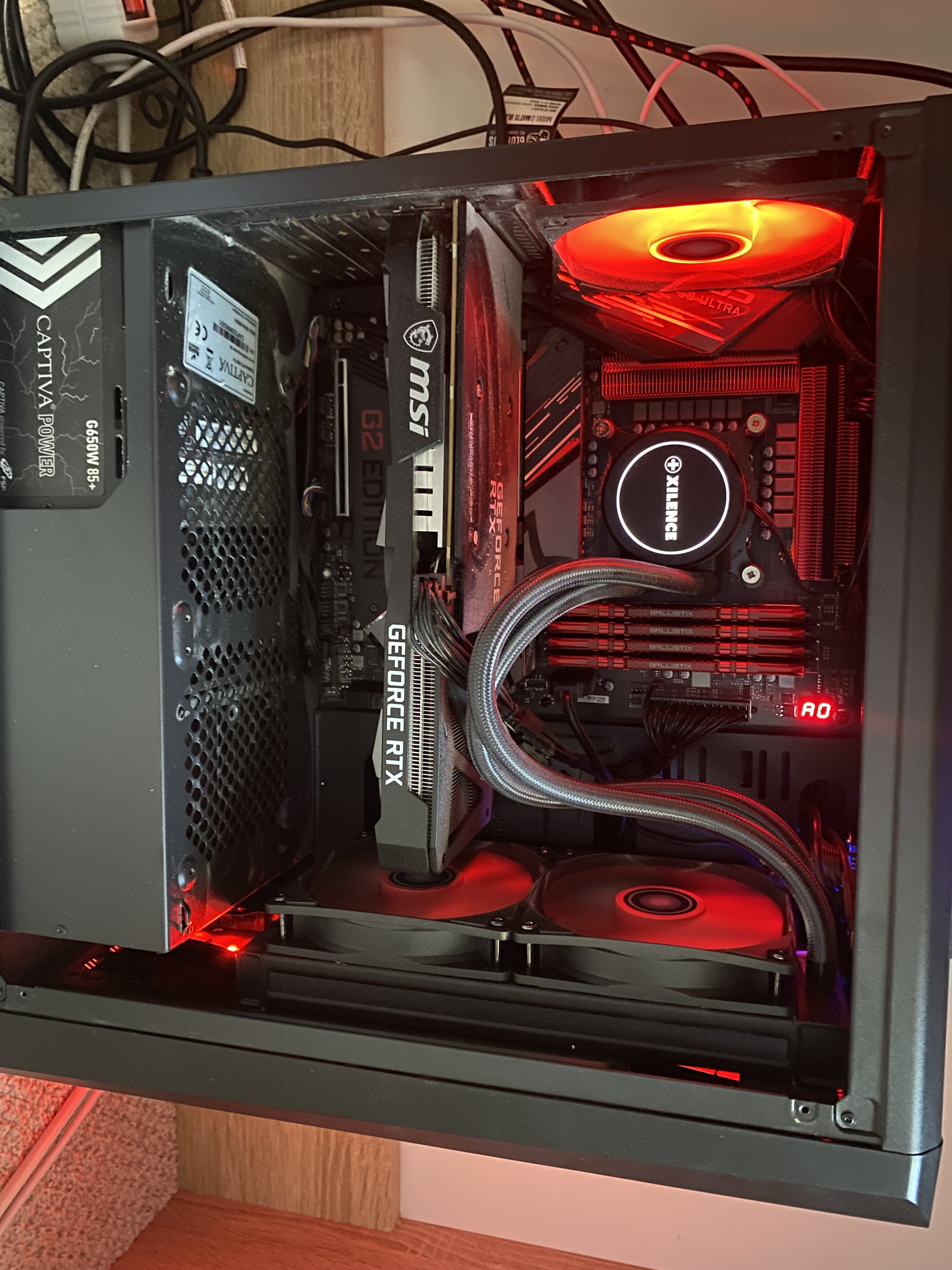

ich besitze seit einer Woche einen Computer den ich von Bekannten geschenkt bekommen habe, jedoch wird dieser sehr heiß, wahrscheinlich liegt das Problem am Airflow. Der PC erreicht recht schnell beim spielen von Games wie Lost Ark, Outlast Trials oder neueren Titeln eine CPU Temp. von 90-100 Grad und GPU Temp. von 80 bis 90 Grad und fasse ich dabei an mein Gehäuse ist dieser extremst heiß. Entferne ich die Seitenplatte läuft er mit normalen Temperaturen von 50-60 Grad beim spielen. Doch ist meine Frage was ich nun daran verbessern kann.
GPU: RTX 3060 TI
CPU: i9-10900KF
Mainboard: Gigabyte z490 Aorus Ultras G2
RAM: Crucial Ballistix 4x 8GB
Schonmal einen vorherigen Dank an jede mögliche Hilfe :)

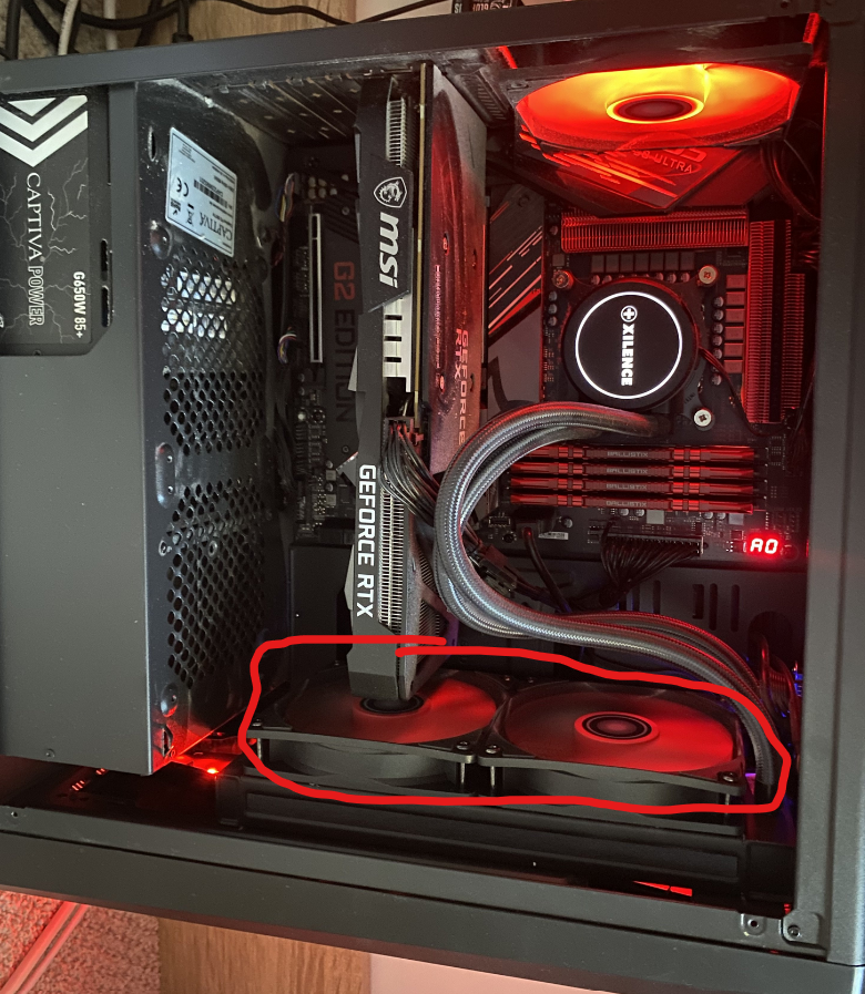

welches gehäuse ist das denn? und warum sind sowohl der hecklüfter als auch die lüfter auf dem radiator ausblasend montiert?
Reaktionen: FabToGo, Abe81 und Paulebaer

Von der Lüftung sieht es eigentlich gut aus. Alles mal entstauben (Lüfter und Kühlkörper). Denke auch: AIO

Massiv schlechter Airflow offensichtlich, da nur 2 Lüfter vorne, die zudem vom Radiator der AiO stammen sowie nur einen hinten, das wird wohl nicht reichen, insb. im Sommer.

ein erster ansatzpunkt wäre mal die lüfter auf dem radiator einsaugend zu montieren.

Ist das ein negative pressure setup? Auf den ersten Blick sieht es so aus, als würde sowohl der Hecklüfter als auch die Lüfter auf dem Radiator raussaugen, eventuell lohnt es sich die Frontlüfter umzudrehen.

dann vllt am besten ein gescheites gehäuse mit ordentlichem airflow kaufen, z.b. ein Pure Base 500DX.
die AiO würde ich dann oben ausblasend montieren.

Nein sieht sie nicht, es gibt nicht eine frischluftquelle in dem ding, da alle lüfter raussaugend sind... AiO lüfter umdrehen und ruhe ist.
ricko123 schrieb:
@Cardhu okey Vielen Dank! Das heißt ich drehe die Lüfter einmal?
Jop
Dann schon einmal Vielen Dank für eure Antworten ich werde mich melden wenn ich es ummontiert habe.
