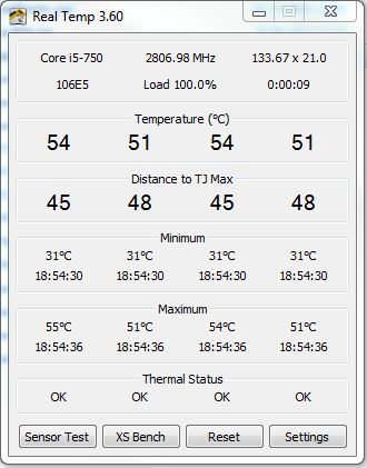

Bitte benutze mal RealTemp und mach mal ein Screenshot.

ich habe versucht das möglichst gut zu timen, aber ich denke man sieht recht gut dass die cpu-temperatur innerhalb von 9 sekunden von 31 auf bis zu 55° steigt. in wirklichkeit sind es aber nur 1-2 sekunden.
