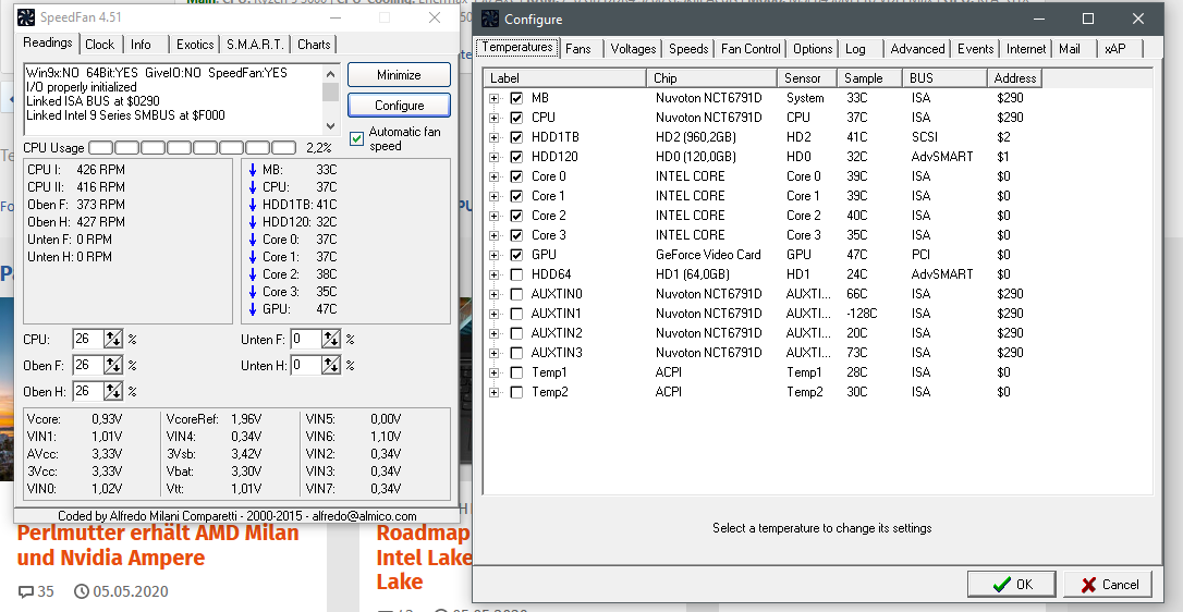

CPU 128 Grad heiß (neues mainboard)

Gnah schrieb:
Bitte wirklich erstmal die Werte mit anderen Programmen (HWinfo, HWmonitor, etc.) gegenprüfen.
Falls diese das Problem bestätigen würde ich mir den Kühler nochmal ansehen, ob dieser auch richtig sitzt.
Bei so einer Temperatur gibts die CPU nicht mehr....
Das ist nur ein Auslesefehler, mehr nicht
Nutze das gute alte SpeedFan schon seit Jahren. Wenn man erst einmal die richtigen Einstellungen gefunden hat, ist es ein sehr zuverlässiges Programm.
Dieser -128° Auslesefehler ist schon fast Standard und trat bei vier von meinen Mainboards auch auf. Das heißt das der I/O Controlerchip auf Grund fehlender Treiberpflege des Programms, fehlerhaft ausgelesen wird.
So wie es bei dir auf Bild 2 aussieht, hat SpeedFan keinen zugriff auf die Lüfter deines MB´s. Das kann man versuchen zu beheben, in dem man die BIOS-interne Lüftersteuerung ausstellt oder manchmal genügt auch das verstellen der Lüfter auf z.B. Silent. Am besten mal im Netz nach einem Tutorial suchen und das ganze anfänglich mit HWinfo überwachen.
