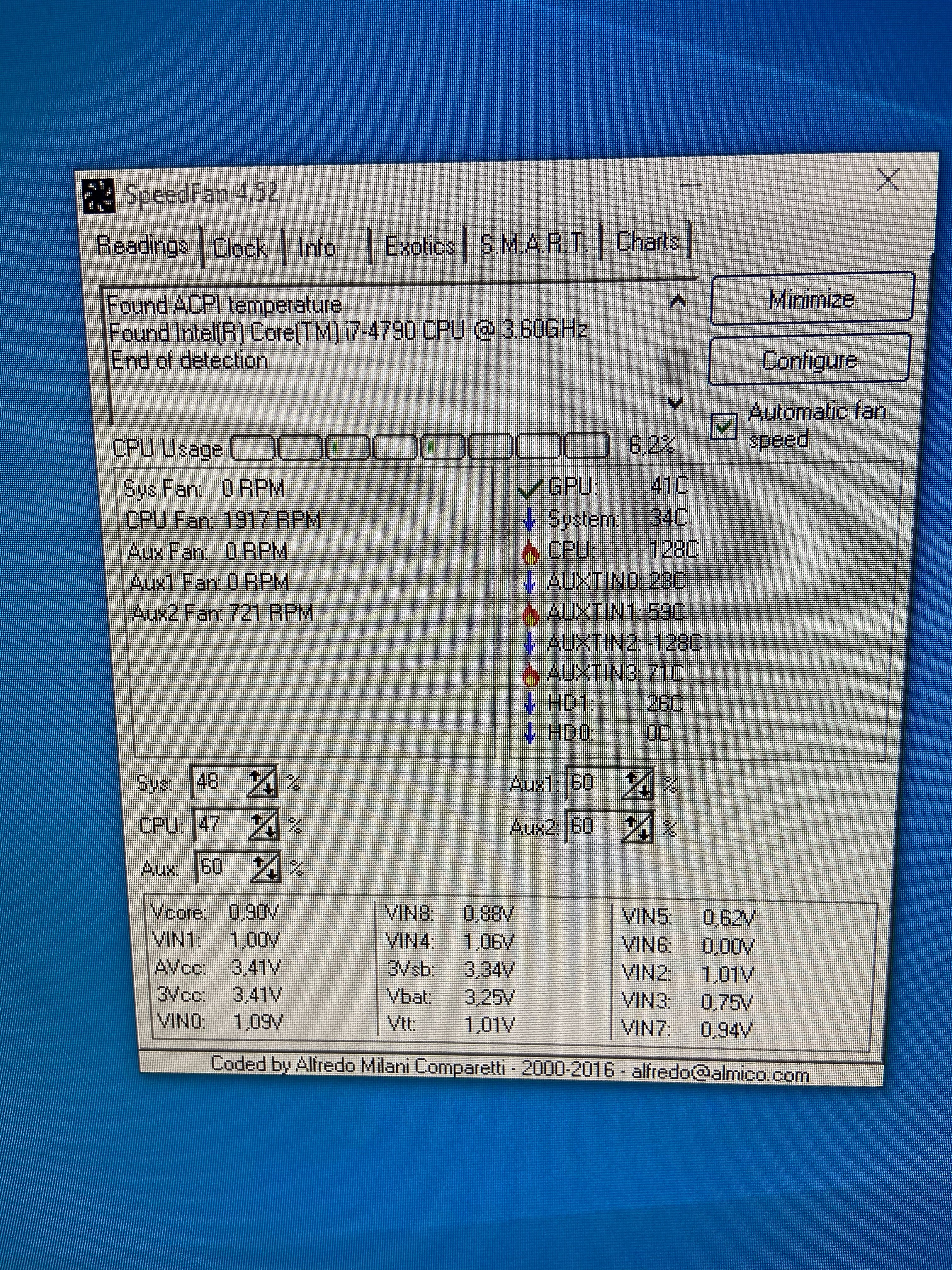

und nun habe ich lt. Speedfan 128 Grad auf der CPU?!
Davor war die CPU beim Spielen, hoher Auslastung max auf 60... woran kann das liegen? Kann es sein dass im bios etwas falsch eingestellt ist?
danke im Voraus
hier ein Screenshot:
Liebe Grüße
Sonja
Speedfan deinstallieren und nicht mehr nutzen. -> Problem gelöst. Sorry aber das ist doch offensichtlich eine falsche Angabe.

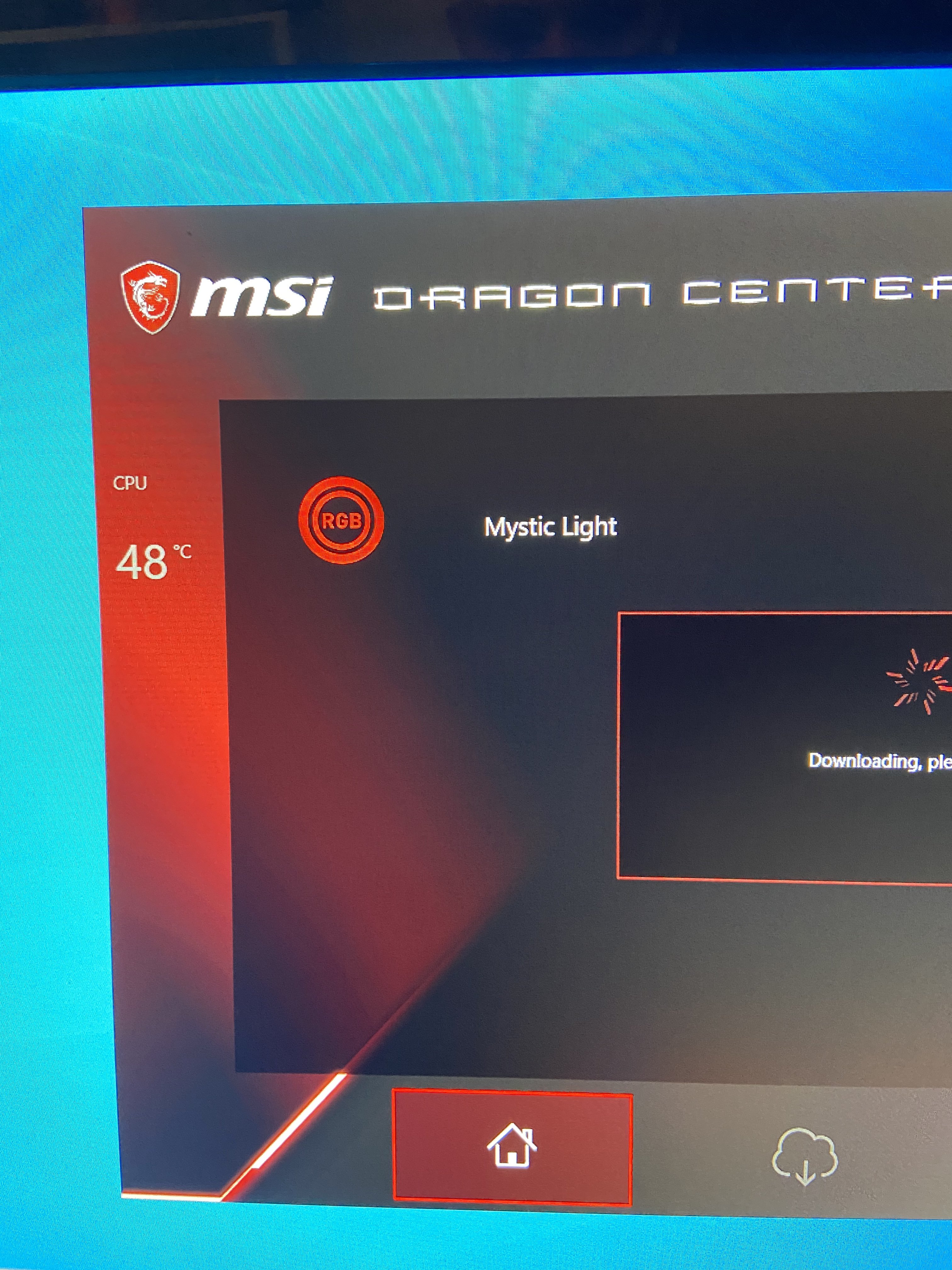

Frag mich eher ob der Messwert glaubhaft ist, was steht denn im DragonCenter?
Reaktionen: SonjaMichelle
Coretemp bringt reale Werte.
Ein klassischer Auslesefehler.
Reaktionen: SonjaMichelle und M4ttX
MIch machen aber die hohen Werte des CPU-Fans etwas vorsichtig: fast 2000 RPM (wenn denn das stimmen sollte)
aber am besten ist das AUXTIN2 mit -128°C 🥶

Auxrin2 -128grad ...du brauchst wohl nicht mal stickstoff im system 🤣
Japp das Programm ist Uralt
Vll ist das der Wert in Fahrenheit?
Könnte zumindest passen.
Bitte wirklich erstmal die Werte mit anderen Programmen (HWinfo, HWmonitor, etc.) gegenprüfen.
Falls diese das Problem bestätigen würde ich mir den Kühler nochmal ansehen, ob dieser auch richtig sitzt.

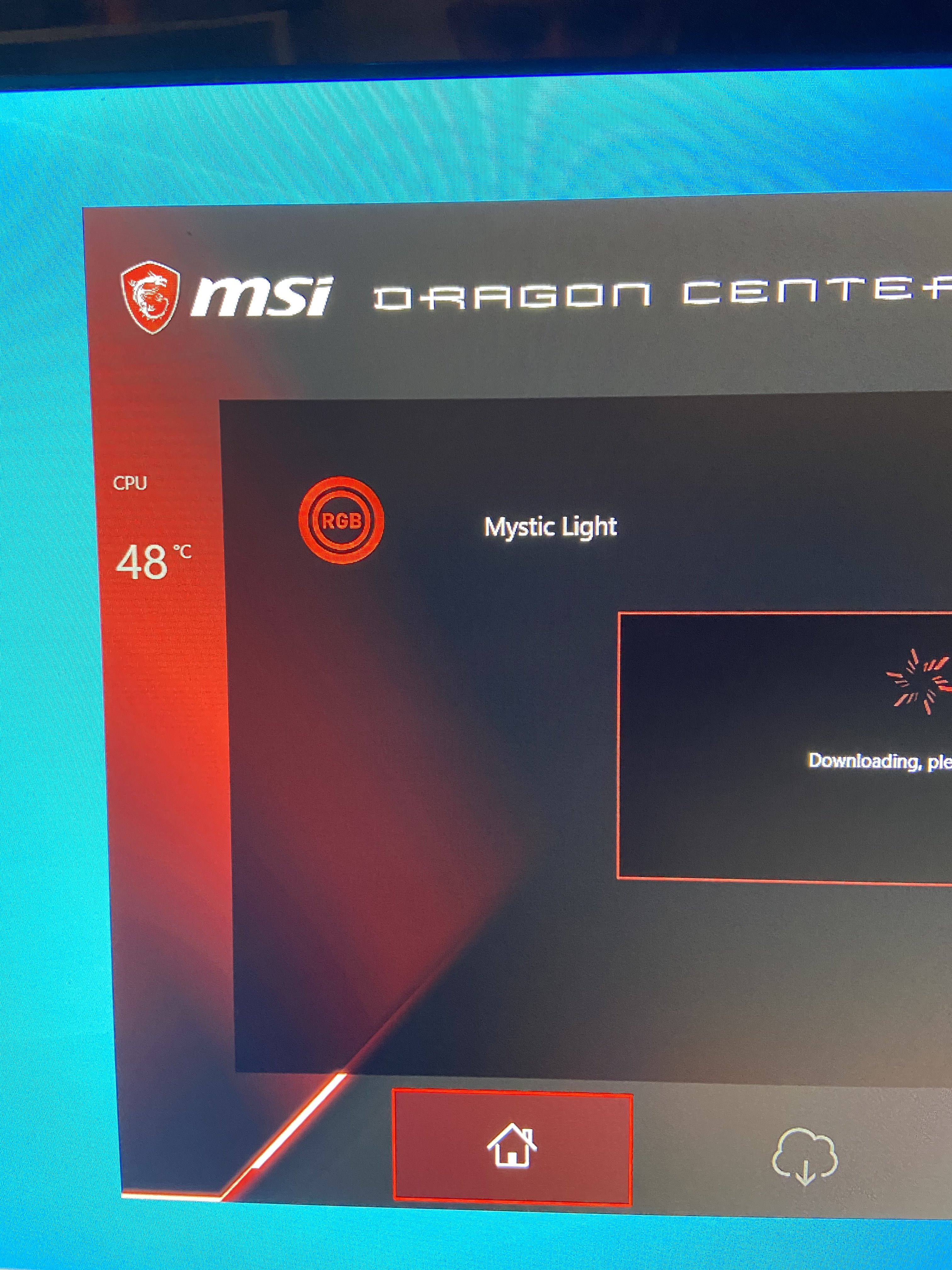

kann ich trotzdem etwas falsch eingestellt haben?oder ist der Wert nun im Normalbereich? PC gerade eingeschaltet

Mich eigentlich weniger. Wir wissen nicht welcher Kühler verbaut wurde und was Speedfan da eigentlich ausliest.
Ganz offensichtlich hast du dort einen Auslesefehler. Schau in der Config nach, ob du den richtigen Sensor für die CPU findest. Kannst es mit einem anderen Tool, wie HWInfo oder Coretemp gegen prüfen.
Ist aber auch möglich, dass du zu keinem zufriedenstellenden Ergebnis kommst, da Speedfan sehr alt ist und nicht mehr unbedingt perfekt mit aktuellerer Hardware funktioniert.
Je nach Kühler sind bis 50°C fürs Nichtstun vollkommen normal. Zumal der Prozessor ja nicht "nichts" tut. Wenn der unter Last unter 70°C bleibt, ist alles bestens. Unter 80°C ist meist auch unkritisch.

Die Zahl 128 als Zweierpotenz ist sowieso verdächtig (genauso wie 256, 512, 16384 usw.) klassischer Über- bzw. Unterlauf eines Wertes.
