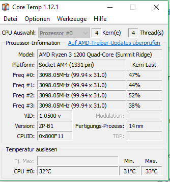

Mit welchem Programm hast du denn die Temperatur ausgelesen und hast du diese mal mit anderen Tools (HWInfo, CoreTemp, Ryzen Master) verglichen?
Welche Temperaturen liegen denn im Idle an?
Hast du beim Einbau zufällig mal an die Wärmeleitpaste unter deinem Prozessorkühler gefasst?
Du könntest auch mal mit MSI Afterburner im Hintergrund spielen und schauen, wie sich der Prozessortakt bei den Framedrops verhält.
Mit afterburn und coretemp es schwankt ja von 60-75 es gibts kein ''Normalen Wert'' an der Wärmeleitpaste is nichts die war schon am lüfter dran
Lies mal bidde mit HWinfo aus, da passen die temps, Coretemp führt bei meinem 2200g im HTPC zu nem Frreezzzer, warum auch immer.
Cpu-z , Prime und HWinfo sind am wichtigsten um auf Stabilität und max.Temp zu testen
Wie ist die temp im Idle also Desktop ohne Last, am besten Screenshots von hwinfo unter Last uns im Idle hier posten, da zeigts noch einiges mehr ab und man kann evtl. ableiten woher der fehler kommt
