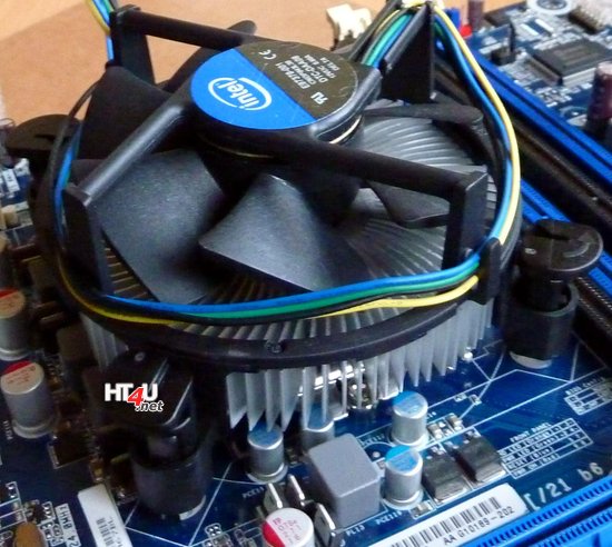

Alles beim alten keine neue hardware eingebaut , nur einmal schon die WLP erneuert ich dachte daran kann es eventuell liegen, dass der lüfter so extrem LAUT ist ... nichts gebracht.. mir ist aufgefallen wenn ich ein resourcen fressendes spiel laufen habe den pc aufmache und den lüfter so stark gegen das mainboard presse wie es geht wird er leiser..
ich weiss nicht ob es mein fehler war aber der lüfter scheint so oder so irgendwie nicht richtig fest zu sein..
der hat diese komischen plastik dreh feststell beinchen die ich nie ganz verstanden hab ..

Prüf doch mal ob die Puhs-Pins alle richtig und fest sitzen, sodass der Kühler nicht wackelt.
Wenn der Lüfter falsch eingestellt ist, ist er auch laut.
Da er aber nicht richtig zu sitzen scheint, ist es verständlich das er mit den maximalen (5000 ?) U/min dreht. Jetzt kannst du entweder versuchen den PC bei Saturn zu reklamieren (soll ja ein "silent"-PC sein) oder du versuchst den Kühler richtig zu montieren.
auf der Saturn Seite steht 24h pickup und return während der Garantie, Saturn hat ja gesalzene Preise, von daher, schilder Dein Problem und lass sie ausrücken.
Prüfen dass zwischen dem weißen Rahmen des Push-Pins und dem Mainboard keine Lücke mehr ist.
Die Push-Pins bis zum Anschlag im Uhrzeigersinn drehen. Jetzt sind sie in der Lock-Position. Dann ein mal mit sanftem Nachdruck draufdrücken, bis du ein sanftes "Klick" hörst. Aber bitte immer zwei gegenüberliegende Push-Pins gleichzeitig drücken.
Wenn du sie um eine Vierteldrehung entgegen den Uhrzeigersinn drehst, löst du den Push-Pin aus seiner Verankerung und der Kühler geht lose.

das klingt eigentlich einleuchtend nur ists in der praxis so dass nur ein pin klickt alles andere ist schwammig und lässt sich ohne probleme durchgängig drehen ( bin kein mann der gewalt aber es geht trzdm )

Push-Pins zum 2. Mal verwenden ist keine gute Idee. Das dazu. Aber der Rechner soll ja schon vorher laut geworden sein.

ich vermute, Dein Rechner hat nur den sogenannten boxed Kühler. Der zieht die Luft von oben und pustet sie nach unten in Richtung Mainboard. Du bezeichnest es als von der Seite ziehen, da er von der Seitenwand saugt.
Du kannst auch einen anderen Kühler nehmen, der nicht in Richtung Mainboard pustet. Die sog. Towerkühler sind so aufgebaut.
