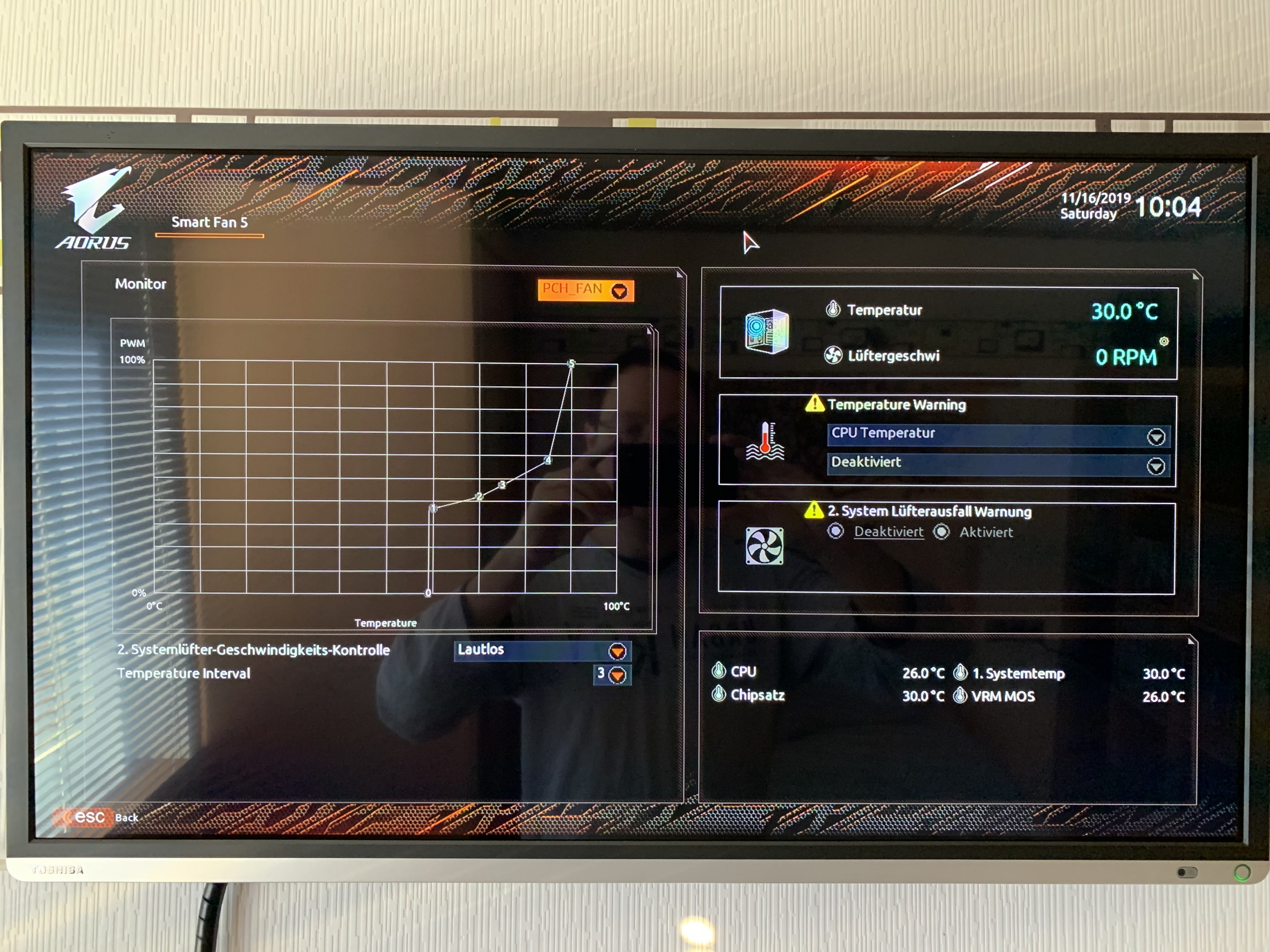

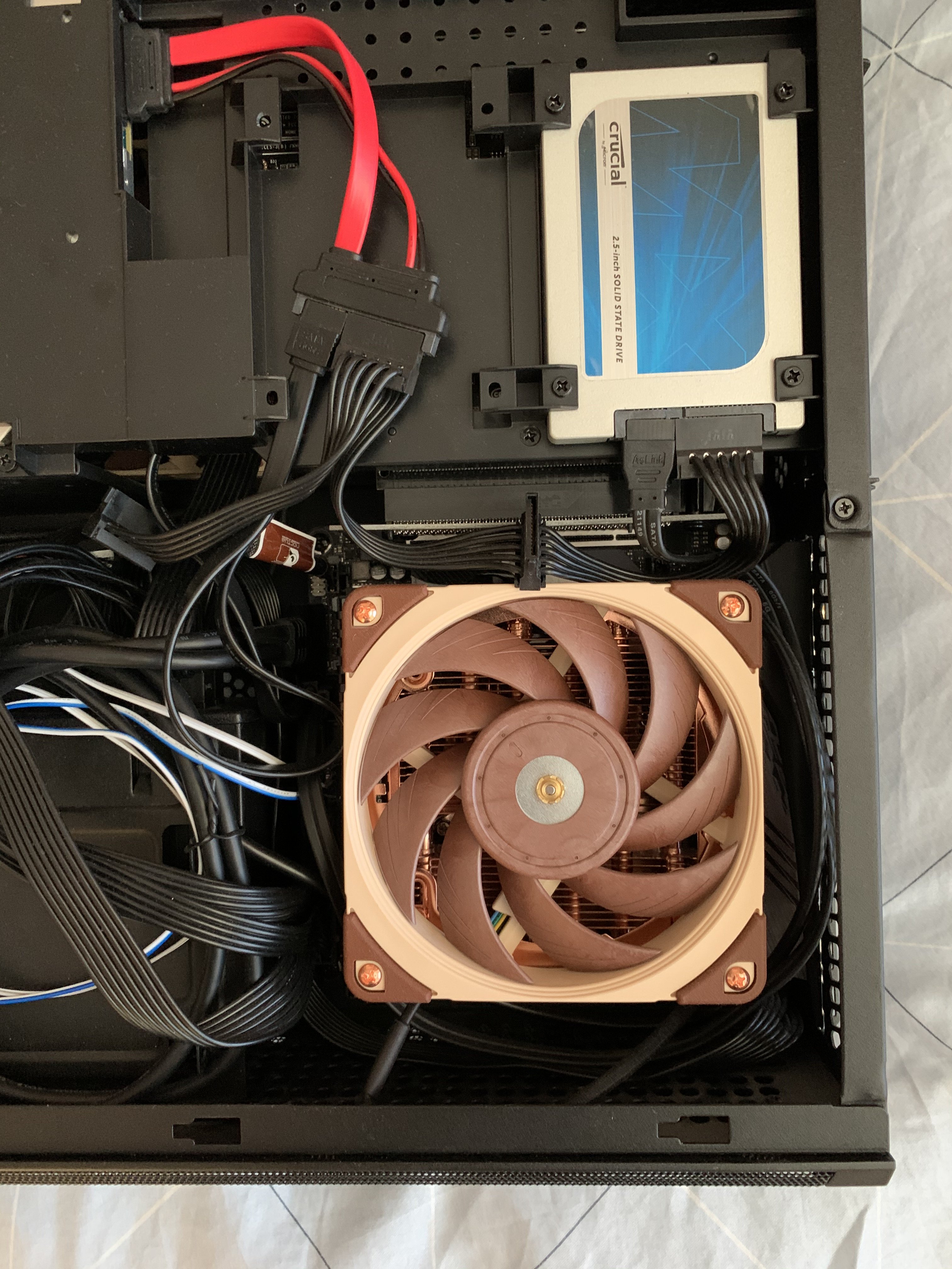

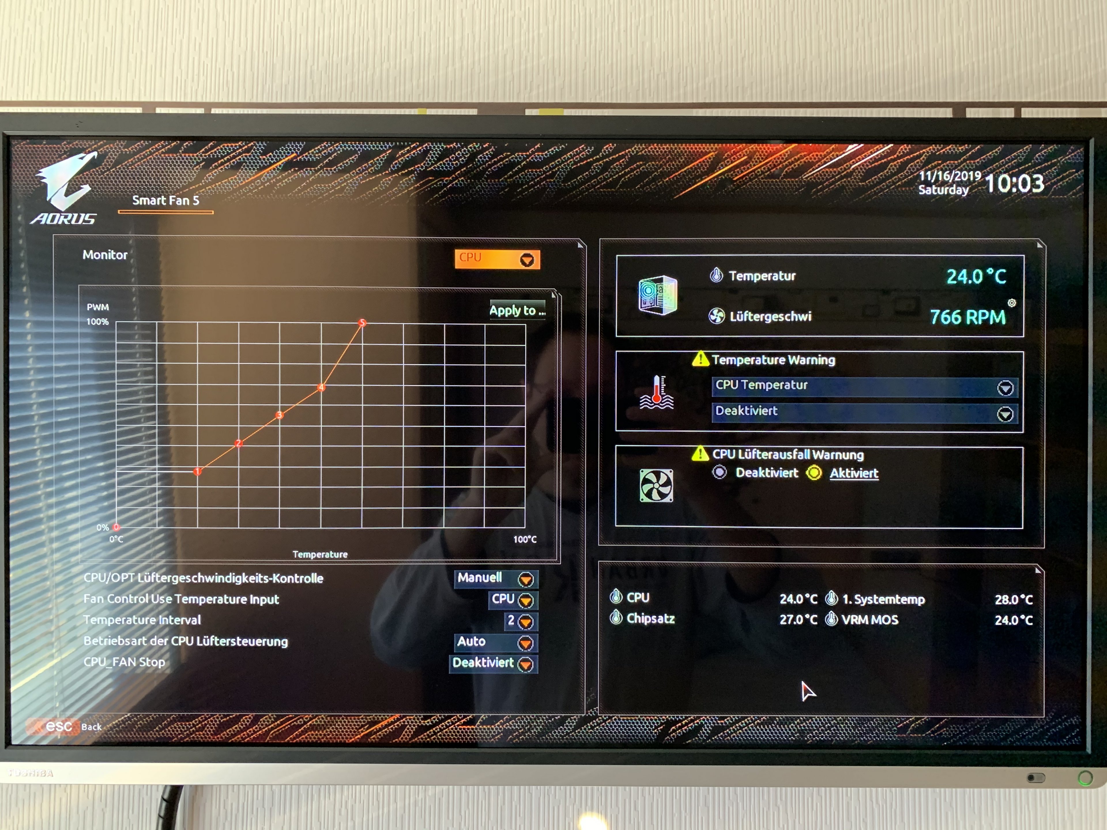

Anbei Bilder vom Aufbau und der Lüftersteuerung
CPU Lüfter auf "normal" "leise" oder "manuelle Kurve" (siehe Bild)
Temperaturintervall auf 2 oder 3 (ich denke das soll wahrscheinlich Sekunden heißen, die die CPU auch die Temperatur haben muß, damit sich die Kurve einregelt)
Betriebsart "auto" und "PWM" probiert
Fan Stop "aus" und wieder "an"
Interessant ist auch, dass die Warnung, obwohl angeschaltet, nichts macht, wenn der Lüfter steht.

Kann durchaus sein, dass bei 24°C CPU-Temperatur der eingestellte Wert von ca. 28 % eine zu geringe Anlaufspannung liefert und der CPU-Lüfter deswegen ausbleibt. Setze es mal auf einen höheren Wert, z. B. 40 % und teste es damit. Du kannst beim Lüfterhersteller auch mal nach den Fan-Specs schauen, da steht normalerweise die Mindestspannung (Anlaufspannung) dabei.

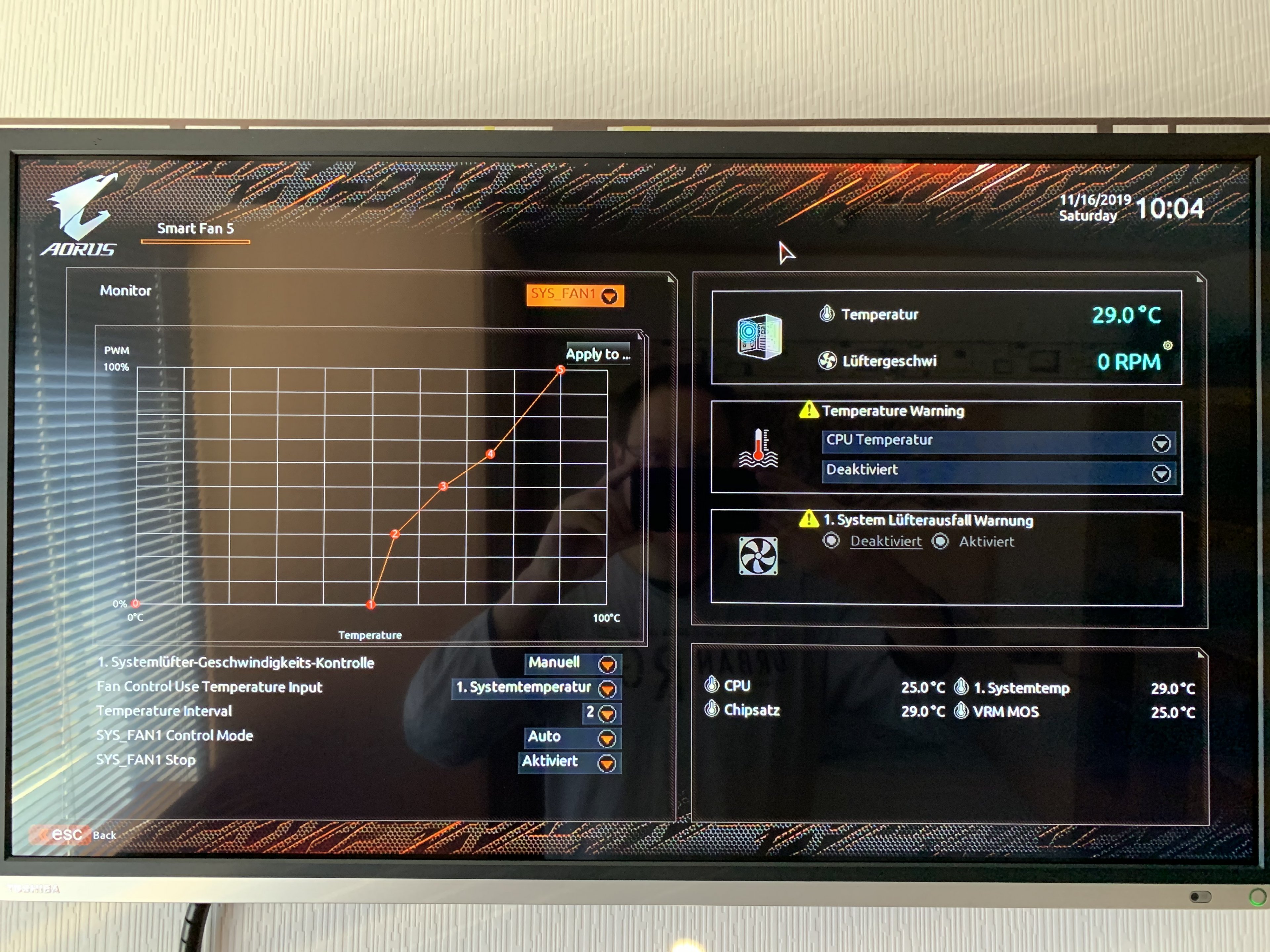

Übrigens: So wie dein Sys-Fan eingestellt ist, dreht der ja erst nach 50 °C System-Temperatur an (falls die Anlaufspannung mit der Einstellung überhaupt reicht). Ich habe das bei meinem mit der CPU-Temperatur und nicht, wie bei dir, mit der System-Temperatur gekoppelt und das macht bei den Einstellungen die ich bei dir sehe auch deutlich mehr Sinn: Sieht so aus als wäre die SYS-FAN-Kurve für die CPU-Temperatur eingestellt, nicht "1. Systemtemperatur".
Sollte bei PWM nicht immer 12V anliegen und der Lüfter auf dem vierten PIN als PulsWeitenModulation einen Prozentwert bekommen, wieviel Drehzahl er laufen soll?
Wie Eingangs erwähnt, das Problem macht er auch mit der fertigen Kurve "normal" und "silent"
Am Sys Fan hängen zwei 15mm dicke 120mm Noctua Gehäuse Lüfter, die blasen auf die Grafikkarte (sieht man auf dem Bild nicht). Die möchte ich nur laufen haben, wenn ich auch damit spiele. Bei Netflix sollen die ruhig aus bleiben.

Die 24 Grad CPU Temperatur im Bios halt ich für unmöglich.
Da hatte ich ihn gerade angemacht und der steht im Schlafzimmer, in dem ~19° sind. Das ist eine Temperatur für einen Moment. Wenn der an bleibt wird der im Idle seine 40°C überschreiten und unter Last auch Richtung 80°C gehen
Ich probiere nochmal die Zeiteinstellung auf 0. Dieser Intervall ist ja erst mit Zen2 gekommen.
Deine Sys-Fans bleiben IMHO fast immer auf minimaler Drehzahl, da muss man schon sehr lange das System unter Volllast laufen lassen, bis die Sys-Temp mal deutlich über 50 °C kommt.
Deine Sys-Temp geht auf bis zu 80 °C? Du meinst wohl eher die CPU-Temp, ansonsten wäre was entweder kaputt oder dein Sys-Temp-Sensor liefert falsche Werte bzw wird falsch interpretiert.
Ich versuche es nochmal deutlich zu machen:
Deine CPU-Kurve beruht auf deiner CPU-Temp, somit dreht der in Abhänigkeit der CPU-Last mal sehr langsam, oder sehr schnell.
Deine Sys-Fans beruhen aber nicht auf der CPU-Temp, sondern auf der Sys-Temp und die ist mit 50 °C viel zu hoch eingestellt, unter 50 °C Sys-Temp laufen die Lüfter nur mit Minimaldrehzahl. Hast Du deine Sys-Temp schon mal überwacht? Würde mich wundern, wenn die überhaupt mal auf über 45 °C kommen sollte... außer deine GraKa ist ein Hitzkopf und die Sensoren sind ungünstig platziert.
Daher würde ich sie an die CPU-Temp koppeln, dann drehen sie schneller, je größer die CPU-Last ist. Denn die CPU-Temp ist ja direkt von der CPU-Last abhängig. Die Kurve musst Du dann übrigens nicht mal anpassen, sie hat ja allem Anschein nach schon die CPU-Werte als Basis.
Wäre übrigens dann auch kein Wunder, wenn dein CPU auf bis zu 80 °C kommt, er bekommt von außen ja kaum kalte Frischluft. Mein 3900X wird mit den Standard-Lüfter meines R6 USB-C-Cases und dem Dark Rock Pro 4 kaum über 70 °C unter Vollast. Ab 60 °C CPU-Temp lass ich meine Sys-Fans mit 100 % Spannung drehen (sind leider keine PWMs), damit der CPU-Kühler auch mit Frischluft arbeiten kann. Mit ca. 1000 rpm sind die aber auch nicht sonderlich laut. Falls dein System zu laut wird, könntest Du somit auch auf leisere Kühler umrüsten.

Der Gehäuse (Sys) Lüfter bringt Frischluft zur Grafikkarte, die räumlich vom Mainboard getrennt ist.
Der Lüfter auf dem CPU Kühler ist ziemlich dicht an der Öffnung/Luftfilter. Der zieht eigentlich Frischluft ins Gehäuse
Weil es leise sein soll, sind das ja alles Noctua Lüfter geworden (auf einem für die Größe relativ starkem Kühler)
Alle Lüfter sind PWM Lüfter, dachte das erklärt sich durch die Bezeichnung, die ich Eingangs beschrieben habe?
