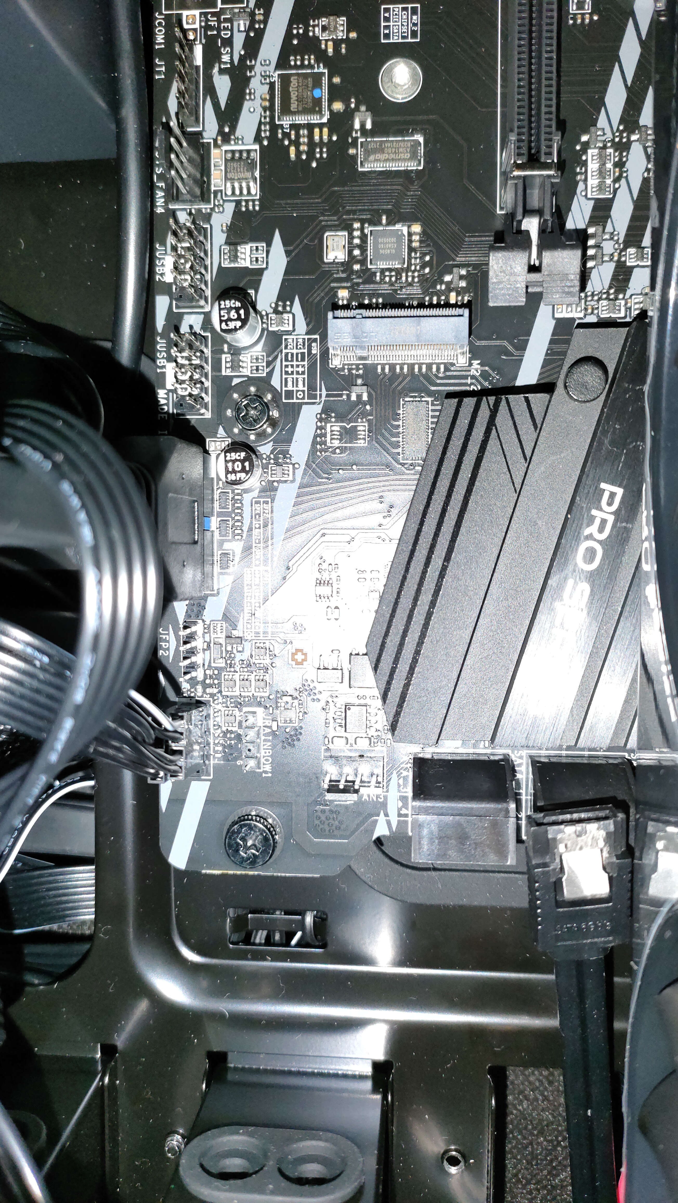

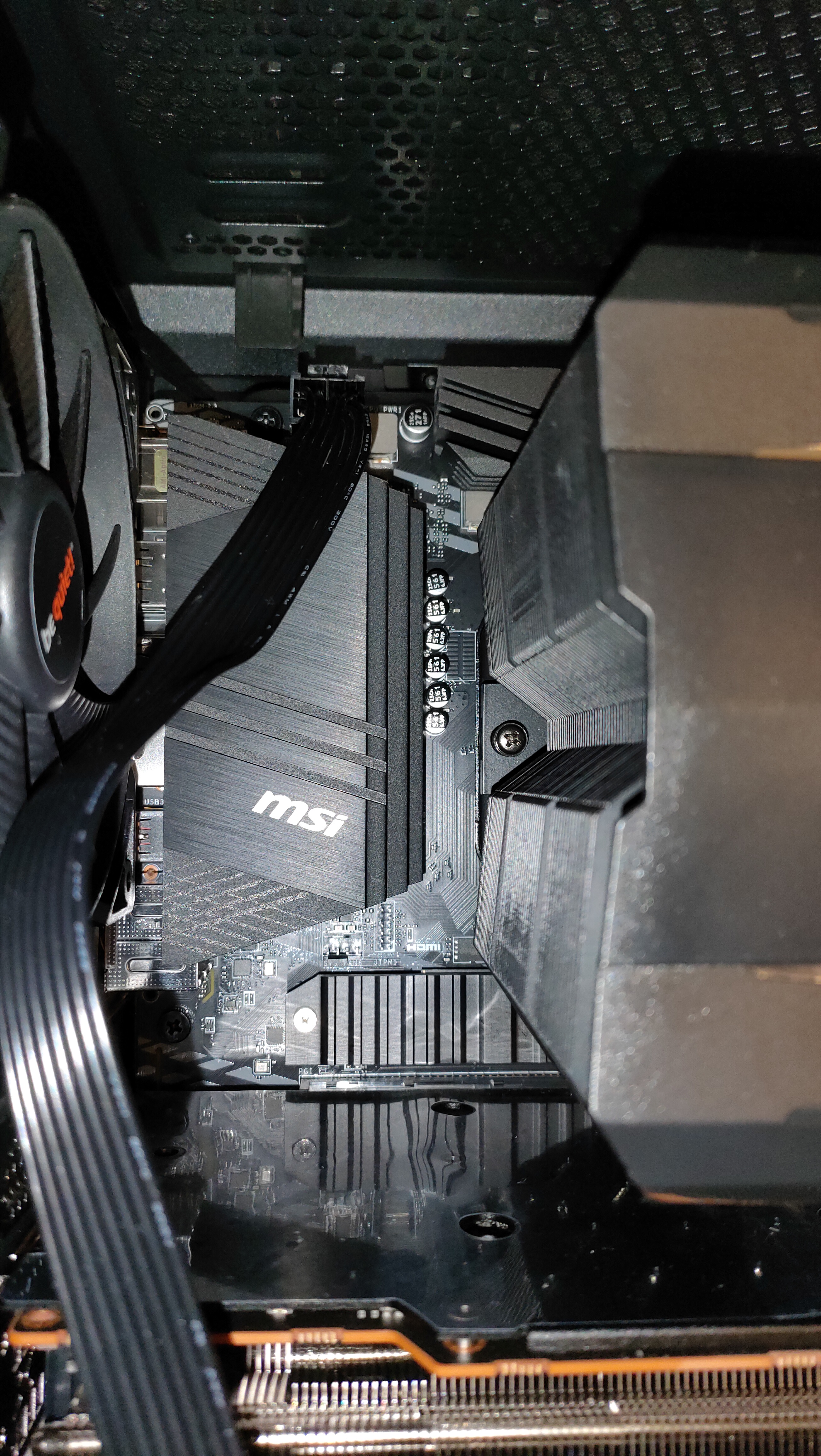

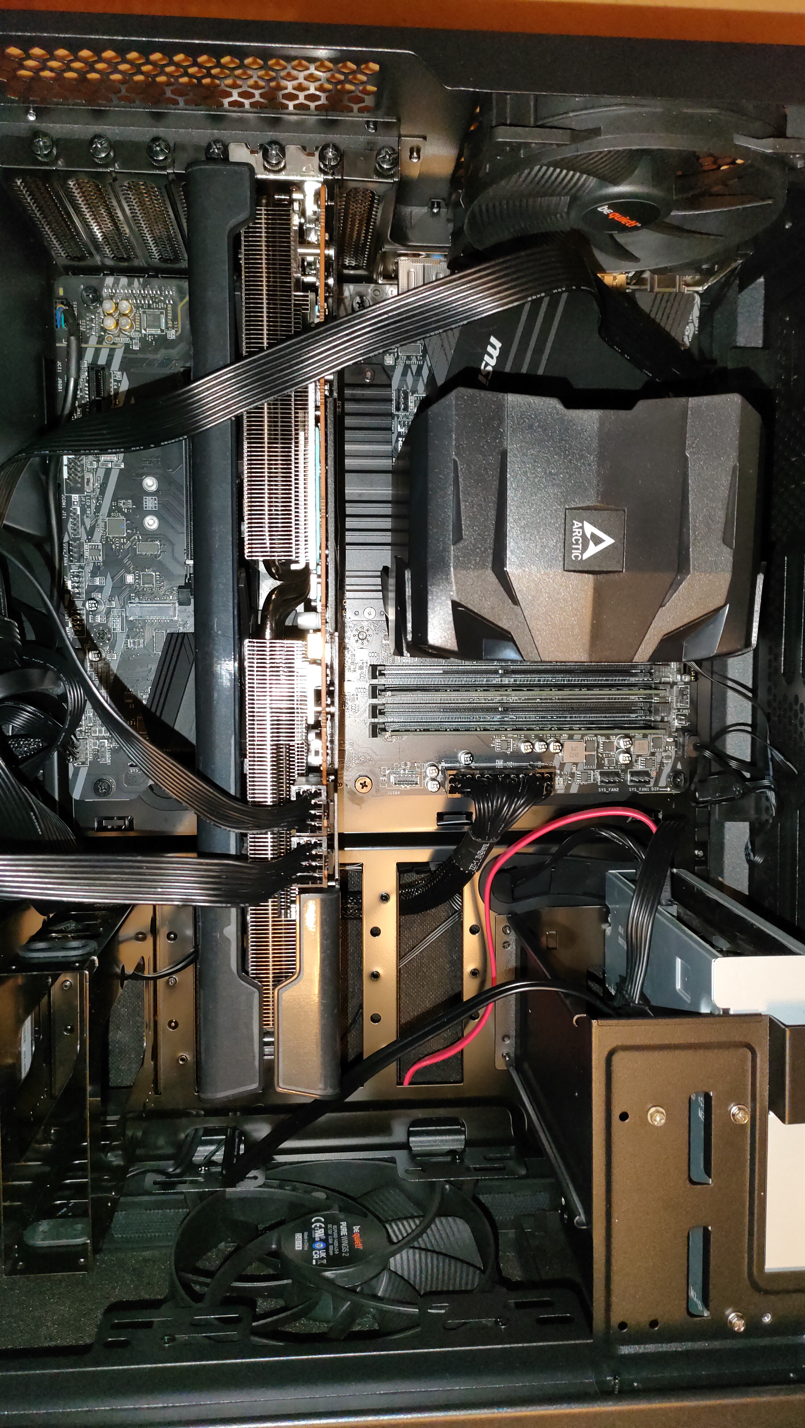

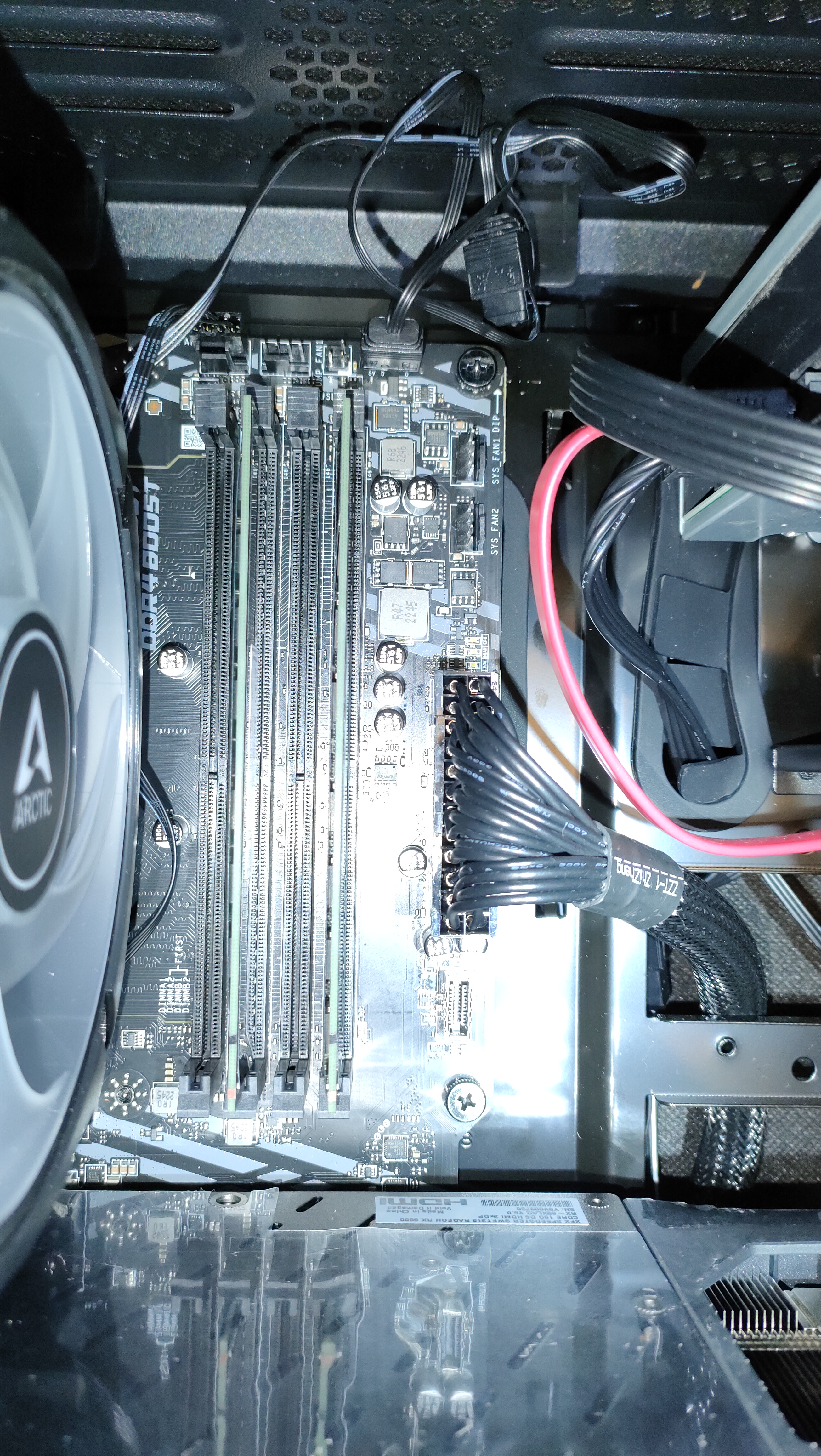

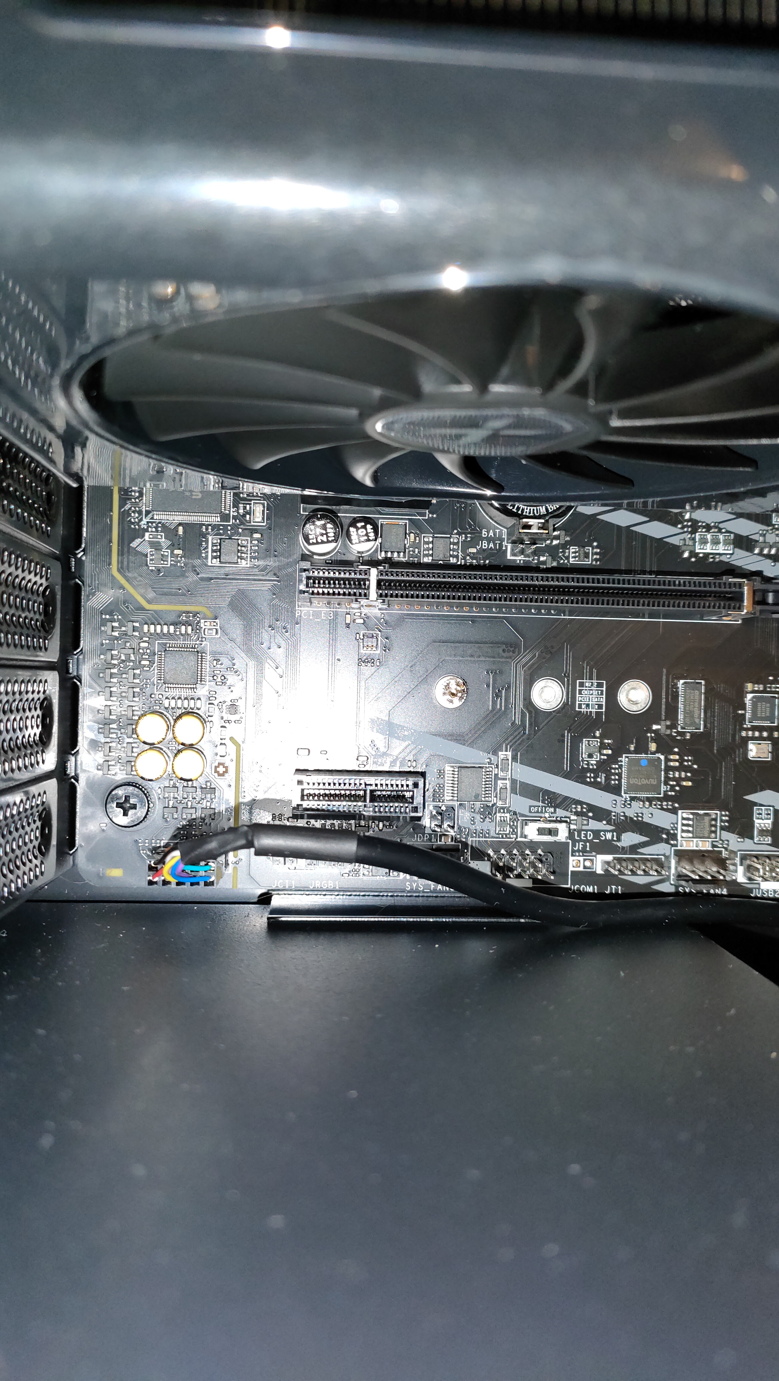

Hallo
Ich habe so gut es geht einem Video-Tutorial gefolgt und glaube auch dass die Anschlüsse stimmen. Es sollen noch zwei alte Festplatten und ein Blu-ray Laufwerk angeschlossen werden. Sind aber aktuell nicht angeschlossen. Die Stecker an der Grafikkarte haben beide Aufschrift PCI-E und der zum Prozessor CPU. Abstandshalter waren beim Mainboard vorinstalliert und habe auch keine weiteren in der Verpackung gefunden. BIOS Update bisher noch nicht gemacht da Mainboard Verpackung mit Aufkleber "AMD Ryzen 5000 Desktop Ready" versehen ist
