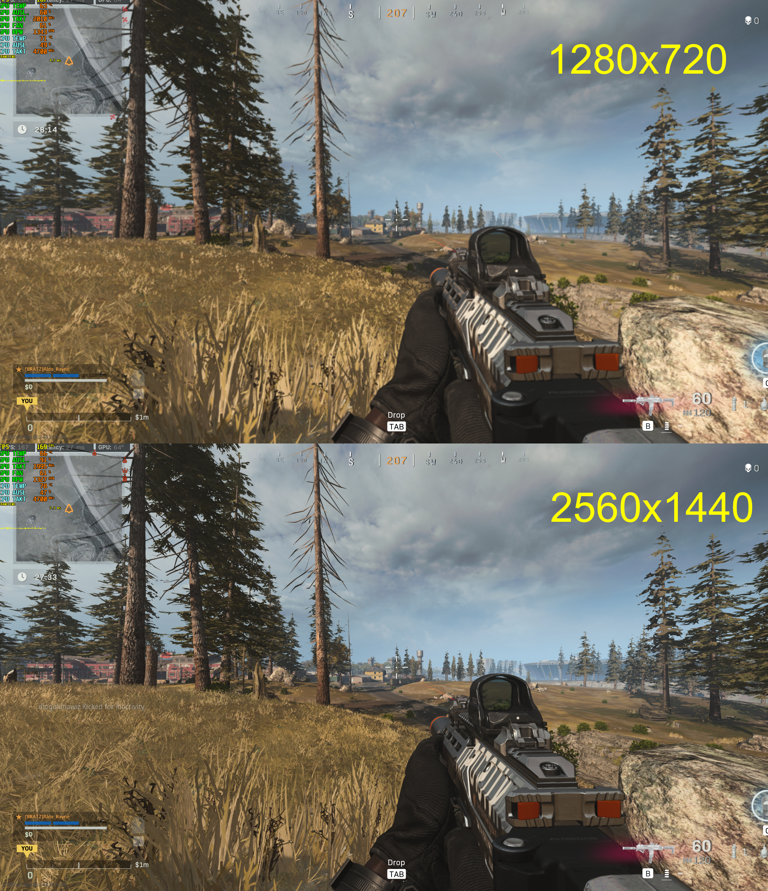

folgendes Bild:
So wie ich das interpretiere, laufe ich voll ins CPU Limit, weil die FPS in 2560x1440 und 1280x720 gleich sind. Die GPU Auslastung ist auch gleich geblieben --> CPU Limit.
CPU läuft aber laut Afterburner nur ca 50% Auslastung. Ram läuft auf 3200Mhz und belegt gerade mal 11GB. VRAM bei ca. 5GB, also eher unkritisch.
Läuft ein 9900k bei 1280x720 wirklich bei 170fps ins CPU Limit? Es sind KEINE Framelimiter an, weder RTSS noch ingame. Das erscheint mir irgendwie wenig.
Was meint ihr?
CPU Limit ist nicht bei 100%, vor allem nicht bei 16 Threads. Lässt drauf schließen dass Warzone eben ab 8 Threads dicht macht. Und 170fps sind doch ein guter wert?! Könntest höchstens HT abschalten das kann hier und da noch paar fps bringen aber wayne juckts bei der masse?
Irgendwas limitiert immer. Und mit deiner 3090 bist du sehr gut GPU mäßig aufgestellt. Da ist fast WQHD eine Beleidigung für das kleine Ding und langweilig sich.
Bei deinem System läufst du bei geringen Auflösungen eher in ein CPU Limit, da die Grafikkarte mehr oder weniger am Schnarchen ist. Des weiteren ist die Engine von Call of Duty nicht die, die man als "richtig vernünftig" programmiert bezeichnen kann.
Ja du läufst mit +170fps ins Limit, 50% cpu weil nur die hälfte der Kerne vom Spiel genutzt werden können...

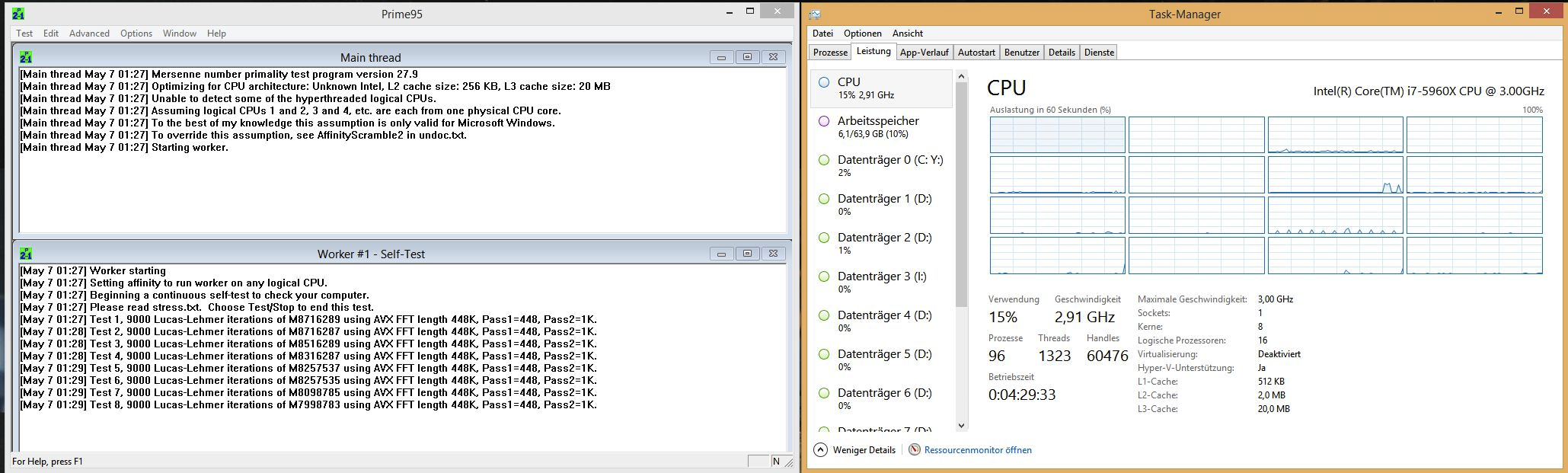

Starte Prime mit einem Worker.
Du erwartest
Aber Windows verteilt die Arbeit über die Kerne. Indem es einen Kern bei der Arbeit unterbricht und die Arbeit auf einem anderen Kern fortsetzt. Das nennt sich Multitasking und verhindert Hotspots.
Du kannst Dir also überlegen wie lange es das schon macht, und wie schade es ist, das ihr euch erst jetzt damit beschäftigt, wo die Reise gerade wieder in die andere Richtung geht^^

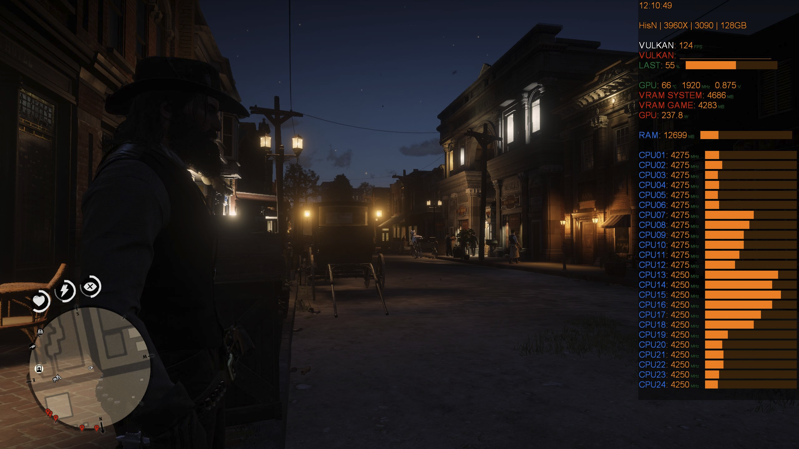

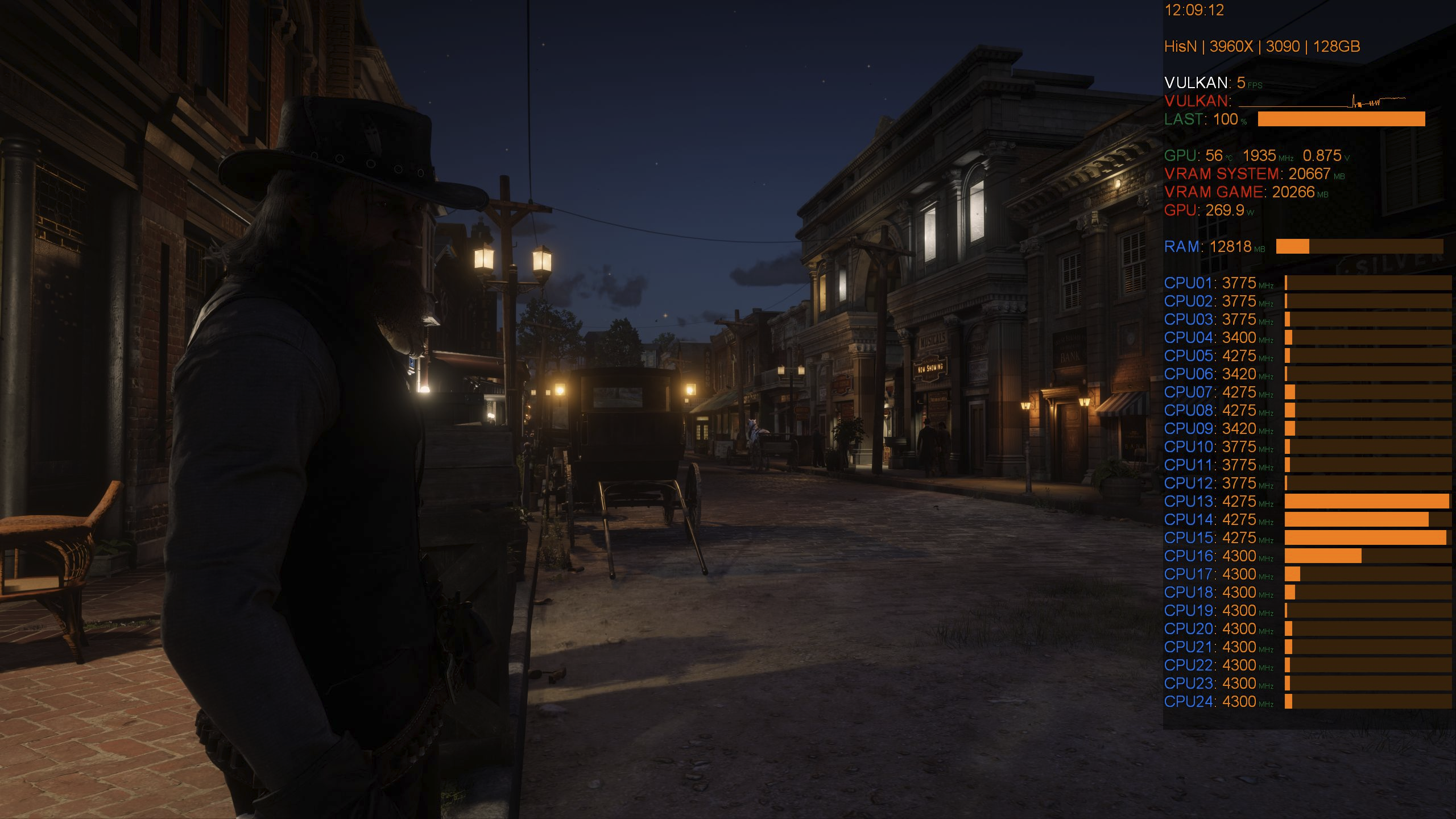

100% hast Du auch nur, wenn ALLE Kerne voll ausgelastet sind. Wenn eine Anwendung nicht alle Kerne nutzt, kannst Du auch nicht auf die 100% mit dieser einen Anwendung kommen. Einfach mal die Auslastung der einzelnen Kerne anschauen - dann siehst Du eher, ob Du ins CPU Limit läufst.
Was tatsächlich sagt die Auslastung der einzelnen Kerne, wenn Windows deren Arbeit ständig unterbricht und auf einem anderen Kern fortsetzt?
Was sagt sie uns wenn man einen AMD hat und CPPC aktiv ist? Wirklich jetzt? Du siehst ein CCX voll ausgelastet .... ABER WAS SAGT ES DIR?
Gar nix? Wenig? Überhaupt nix? Oder soll das tatsächlich ein CPU-Limit sein? Bitte erklären sie sich.
Würdest Du hier das CPU-Limit tatsächlich an der CPU erkennen? Unterscheidet sich doch praktisch GAR NICHT vom Graka-Limit-Bild weiter oben. Nur das hier das beste CCX nicht mal annähernd so stark ausgelastet ist, wie im GPU-Limit-Bild.
Also meinen allergrößten Respekt wenn da irgendjemand ein CPU und/oder Graka-Limit an der CPU-Auslastung sieht. Wirklich,.

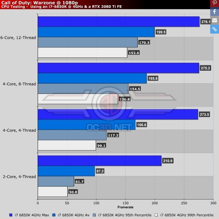

Benchmark vom März, wenn ich meinem Gefühl traue, ging es seit dem mit jedem Patch abwärts. Und wie machst Du reproduzierbar Benchmarks? Im Multiplayer wo die CPU noch 100 Mitspieler berechnen darf, oder im Singleplayer wo sie das nicht braucht?
Reaktionen: Coeckchen
reproduzierbar geht natürlich nicht, aber 276 fps (hoffentlich nicht nur in den himmel geschaut) sind schon eine hausnummer. aber dass die performance immer schlechter wurde, befürchte ich auch.
