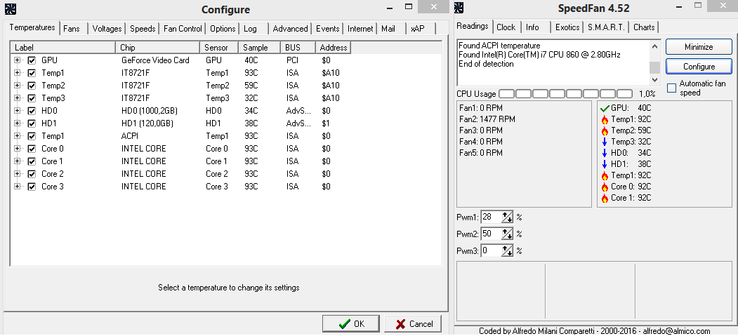

ich hab seit gestern das Problem dass meine CPU Temperaturen völlig durchdrehen.
Zum Problem: Ich war ingame als ich FPS drops des Todes festellen musste (von ~180 auf 10-20). Ich hab Speedfan angeschmissen und der zeigt mir CPU Temperaturen von 90+°C, allerdings bei lediglich 40% Auslastung. Habe dann das Spiel und alle anderen Programme beendet und trz. werden mir die hohen Temperaturen angezeigt.
Heute hab ichs nochmal getestet ohne Programme zu öffnen und die Temperatur steigt von 45°C auf 75°C.
Da ich ein ziemlicher Lappen auf dem Gebiet bin hoffe ich, dass mir jmd helfen kann. :)

Welcher CPU Kühler und wie schnell dreht der Lüfter drauf unter Last?
Speedfan nicht mit Windows oder sonstwie starten, normal den PC den Lüfter selber regeln lassen. Welche Temperaturen (HWInfo64 ist da gut) bei welchen Lüfterdrehzahlen?
Kühlerbefestigung gelockert, Kühler verstopft/ verdreckt, Lüfter verstopft/ verdreckt. Lüfter des CPU-Kühlers dreht nicht weil defekt oder Stecker vom Board abgefallen. Ursachen gibt es mehrere für das Ansteigen der Temperatur(en).
Hast du den Haken bei "Automatic Fan Speed" mit Absicht entfernt?
Edit: Eigentlich sollten bei der Anzeige mind. 2 Lüfter eine RPM (Rounds per Minute = Umdrehungen pro Minute) Zahl von >0 haben, da ein Lüfter für die CPU und ein anderer für die GPU, oder ist deine Grafikkarte passiv gekühlt (hat keinen Lüfter)?
Die Temperatur ist erhöht ja ;).
Dreht sich der Lüfter deines CPU Kühlers noch ?
Sitzt der CPU Kühler noch richtig ?
Rechner aufmachen und gucken ob der CPU-Lüfter noch funktioniert oder bist du sicher, dass der FAN2 auf dem Screenshot dieser ist?
Sitz und Sauberkeit des CPU Kühlers prüfen. Wurde schon mal die Wärmeleitpaste erneuert?

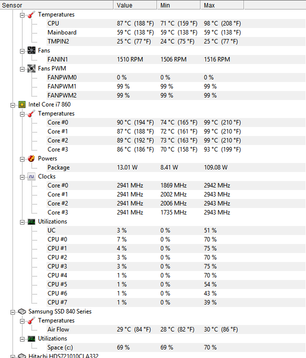

Hab den Rechner gestartet und hab bemerkt dass der CPU Lüfter sich nicht dreht. HWMonitor zeigt ihn auch nicht an.
Wird er kaputt sein? Er hat immerhin bereits fast 6 Jahre auf'm Buckel
