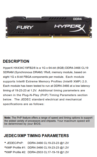

Das stimmt so nicht ganz! Kingston HyperX Fury ist bis DDR4-3466 mit 1,2v und JEDEC spezifiziert und würde auf einem entsprechenden System mit dieser Geschwindigkeit ohne weiteres zutun laufen. Allerdings reicht die höchste CPU Spezifikation derzeit bis DDR4-2933 auf AMD Systemen und es ist nicht zu erwarten, dass die nochmal relevant erhöht wird, bevor DDR5 das Licht der Welt erblickt.

wie neu ist dieser Speicher ? in die Standard Jedec Norm wird er erst nach Jahren aufgenommen ..., zudem 3466 nicht zu jeder CPU kompatibel ist , einen Ryzen 1xxx zb würde man vermutlich nur auf den teuersten OC Boards damit zum laufen bringen.xexex schrieb:Das stimmt so nicht ganz! Kingston HyperX Fury ist bis DDR4-3466 mit 1,2v und JEDEC spezifiziert und würde auf einem entsprechenden System mit dieser Geschwindigkeit ohne weiteres zutun laufen. Allerdings reicht die höchste CPU Spezifikation derzeit bis DDR4-2933 auf AMD Systemen und es ist nicht zu erwarten, dass die nochmal relevant erhöht wird, bevor DDR5 das Licht der Welt erblickt.
3200 hingegen war von Anfang an in der DDR4 Jedec von 2012 vorgesehen ...
https://www.engadget.com/2012/09/26/final-ddr4-specification/?guccounter=1
The per-pin data rate for DDR4 is specified as 1.6 giga transfers per second to an initial maximum objective of 3.2 giga transfers per second.
1.6 Giga Transfers aka DDR4 1600
3.2 Giga Transfers aka DDR4 3200
MK one schrieb:wie neu ist dieser Speicher ?
Kingston hat diesen Speicher Anfang von diesem Jahr ins Programm genommen, bis dahin gab es den Fury Speicher nur bis 2666. Hier der komplette Inhalt vom SPD Eprom der 3200er Variante.
Es deckt die meisten JEDEC Standards bis DDR4-3200 ab und bietet dazu XMP Profile für CPUs, die diese Standards nicht nutzen können.
Eigentlich sollte diese Speicher in Verbindung mit einem i7-8086K nur mit DDR4-2666 angesprochen werden und erst mit dem XMP Profil DDR4-3200 nutzen. Da scheint ASUS es aber bei mir zu gut gemeint zu haben und hat direkt JEDEC 3200 genommen.
Das wichtigste für mich war allerdings, dass ich diesen Speicher in jedem beliebigen PC mit 2666 oder 2933 betreiben kann, ob OC tauglich oder nicht. Den geringen Aufpreis zu einem reinen JEDEC DDR4-2666 Modul habe ich da in Kauf genommen. So wie ich mich kenne landen die 32GB irgendwann sowieso in einem Zweit-PC oder bei irgendwelchen Bekannten und dort ist es unwahrscheinlich ein OC Board vorzufinden.
