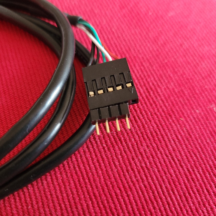

Ich habe gerade noch ein USB-USB Kabel vom farbwerk (RGB) gefunden. Stecker habe ich noch hier, damit versuche ich es erstmal. - Sollte doch wohl klappen?
1-Pin kommt da noch dran.
Ich weiß gerade nicht ob 4 ausreichen oder ob ich alle 5 benötige.
Ja, aber nicht in der Kombi wie auf dem Bild. Macht nichts, wenn einer der schwarzen frei ist, weil das nur Masse ist, aber die anderen müssen belegt sein. Der rote ist übrigens 5V. Keine Ahnung, ob die D5N dann rumjammert oder einfach gar nicht läuft. Eigentlich bekommt sie 5V ja auch vom Sata-Strom.

Übrigens, wie hier schon @Sinusspass geschrieben wurde, ist der letzte Pin nur Erdung.
An einem Mainboard hast du in der Regel eine Reihe mit 5 Pins und eine mit 4. Dort würde das Kabel auch an beiden Steckplätze funktionieren. Manch Mainboard haben am 5. Pin nichts belegt und dient nur der Passform bestimmter Stecker.

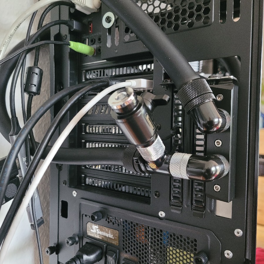

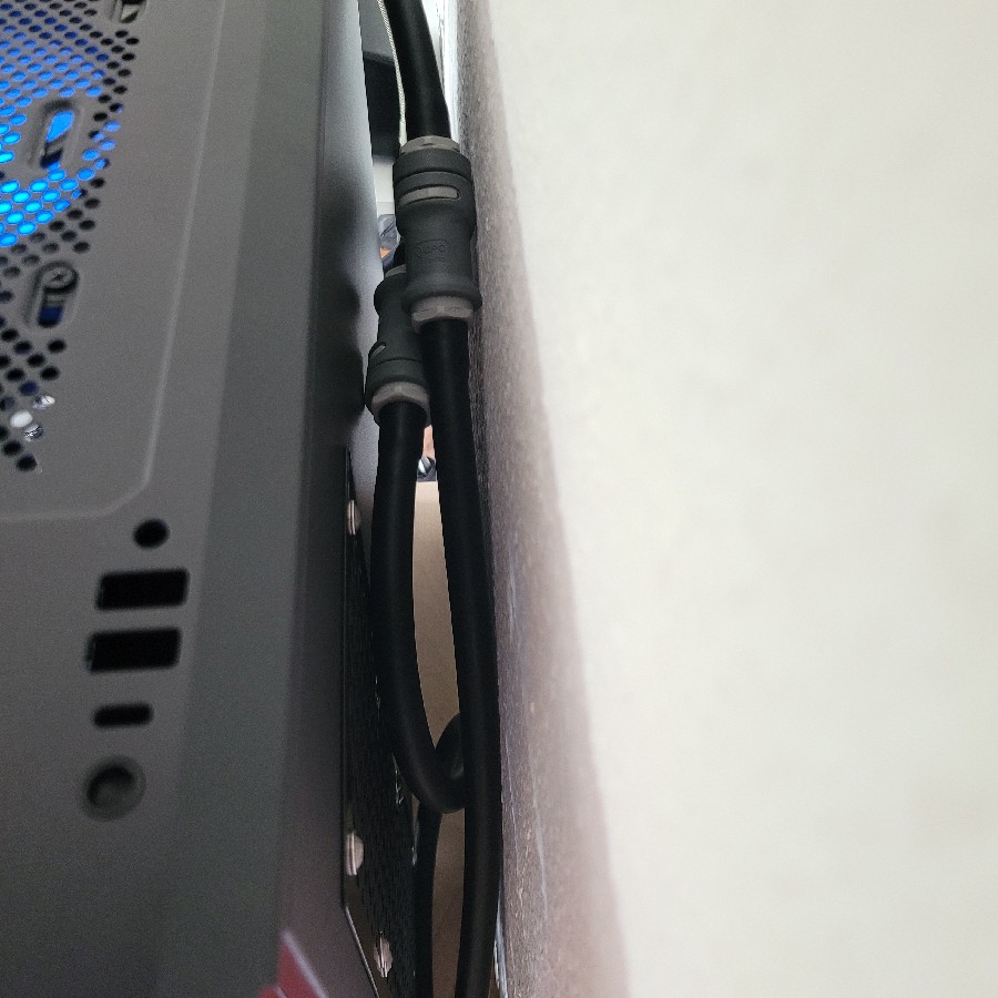

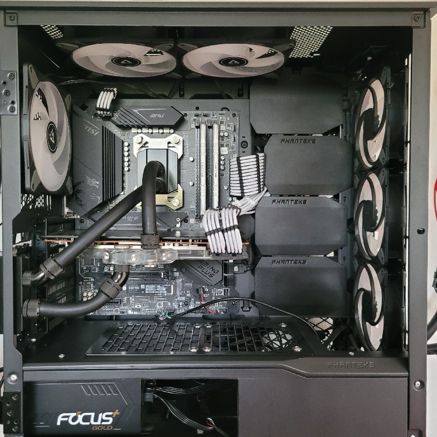

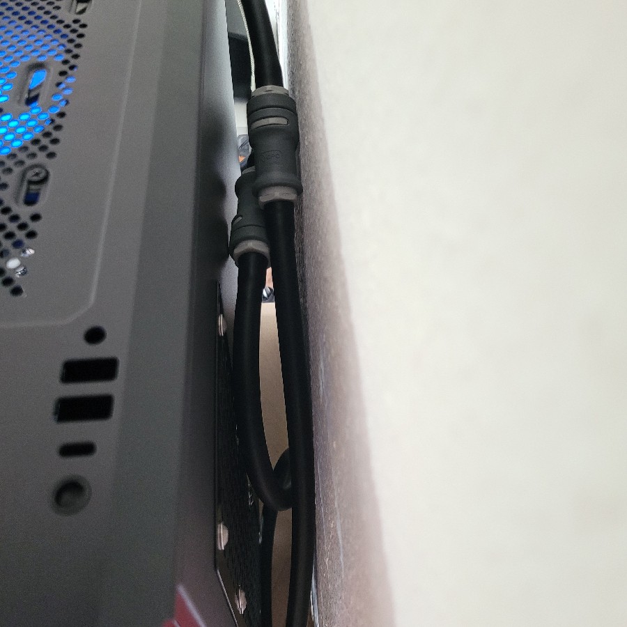

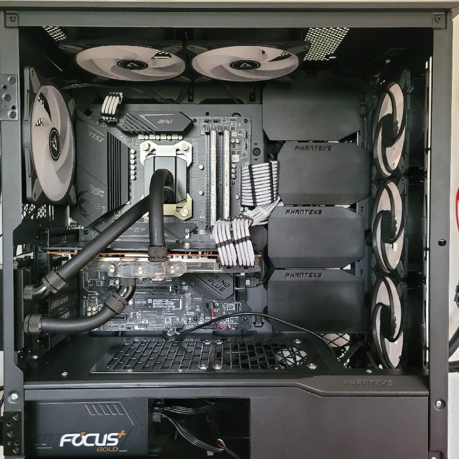

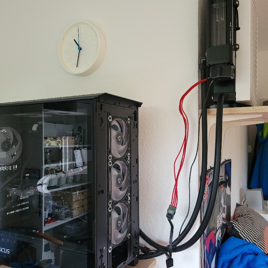

Anbei die versprochenen Fotos:
Wie man sieht echt schlicht und einfach gehalten.
Das Durcheinander an der Rückseite des Gehäuses wird noch verschwinden UND ebenso kommt die Front am Donnerstag auch wieder dran. - Ich habe mir eine langes USB-Kabel als auch ein langes Molex-Kabel bestellt.
Der HighFlow Next kommt dann zum Wochenende hinten an den Ausgang des Loop.

Hast du keine Schnellkupplung dazwischen? Oder sieht man diese jetzt auf den Bildern nicht?
Der Rechner und auch der Mora ist ja bezüglich der Wasserkühlung nicht gerade leicht. Da ist es einfacher, wenn beides voneinander getrennt werden kann. Wenn ich mein System umbaue, kann ich auch den internen Loop ohne den Mora verschließen und dann lässt sich der Loop auch einfacher neu befüllen und entlüften. Der Mora steht dann vorbefüllt auf der Seite.
Ein Kugelhahn daran brauche ich auch nicht, ich kann einfach die Schnellkupplung vom Anschluss drehen und halte dann den Schlauch in einem Gefäß. Ein Kugelhahn habe ich intern an der tiefsten Stelle direkt an der Pumpe dran.
Die Schnellkupplungen CPC NS6 verlaufen direkt hinter dem Gehäuse, ich habe die Schlauchlänge entsprechend gewählt.
Da sich der Rechner etwas über Kopf hoch befindet, wäre oder ist dann fast alles im Blick. Die Schnellkupplungen wollte ich dann nicht noch zusätzlich vor den Augen haben.
Da ich erst einmal nicht vor habe, den Loop erneut umzubauen und Wartungsarbeiten hoffentlich ausbleiben, ist das Befüllen des Loop über den AGB kein großes Problem.
Da sich der MoRa noch ein ganzes Stück oberhalb vom Gehäuse befindet, füllt sich der Kreislauf im Gehäuse schon, wenn die Schnellkupplungen geschlossen sind und ich am AGB die Schraube zu befüllen öffne. - Etwas nachkippen, fertig. Gut entlüftet muss dann dennoch passieren, was aber zumindest bei diesem Mal kein großer Akt war.

Super, hast du sehr gut gemacht. 👍
Bei mir befinden sich die Schnellkupplung auch hinter dem Rechner und sind so auch nicht direkt zu sehen.
Reaktionen: Midnight Sun
Nice, das sieht meinem System sehr ähnlich! Gefällt mir.
