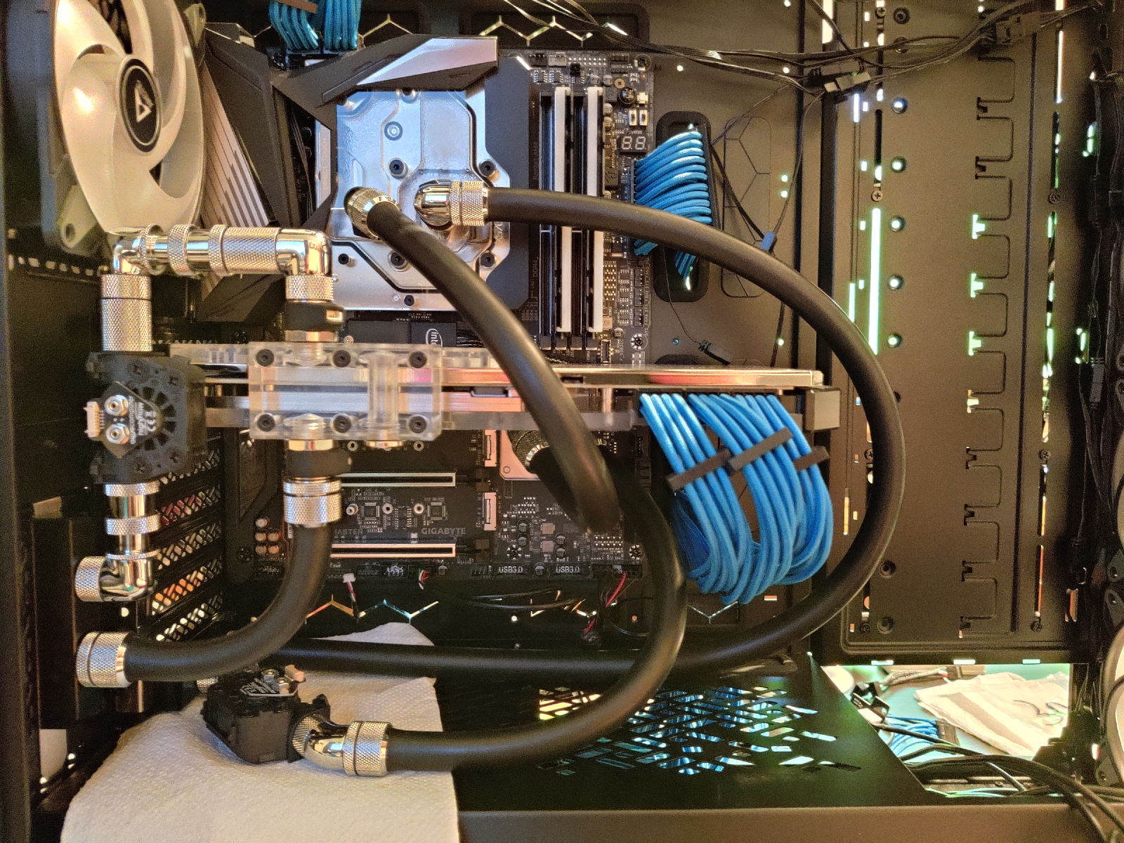

Custom Loop, MO-RA, extra Radiator + weitere Fragen
Ich probiere später nochmal was, hab ja noch zwei Distro hier liegen.
Aber ja, ich wollte das parallel laufen lassen, da die Temperaturen mit < ~30° völlig in Ordnung sind.
Vertikal hatte ich gestern ausprobiert, da gefällt mir die Schlauchführung nicht. 🫣
Und irgendwann habe ich alles liegen lassen, als mit die Finger wegen der ollen Fittinge weh tat. - So eine Fehlkonstruktion 🤮
Ggf. fummel ich mir am Wochenende noch einen AGB und Pumpe ins Gehäuse + 360er Radi. Weil, bis auf die überschaubar Anzahl an Gamingsessions würde der ausreichen.
Ich schaue nachher/später nach, nach der Arbeit, Haushalt, Tiere ec. 🤣

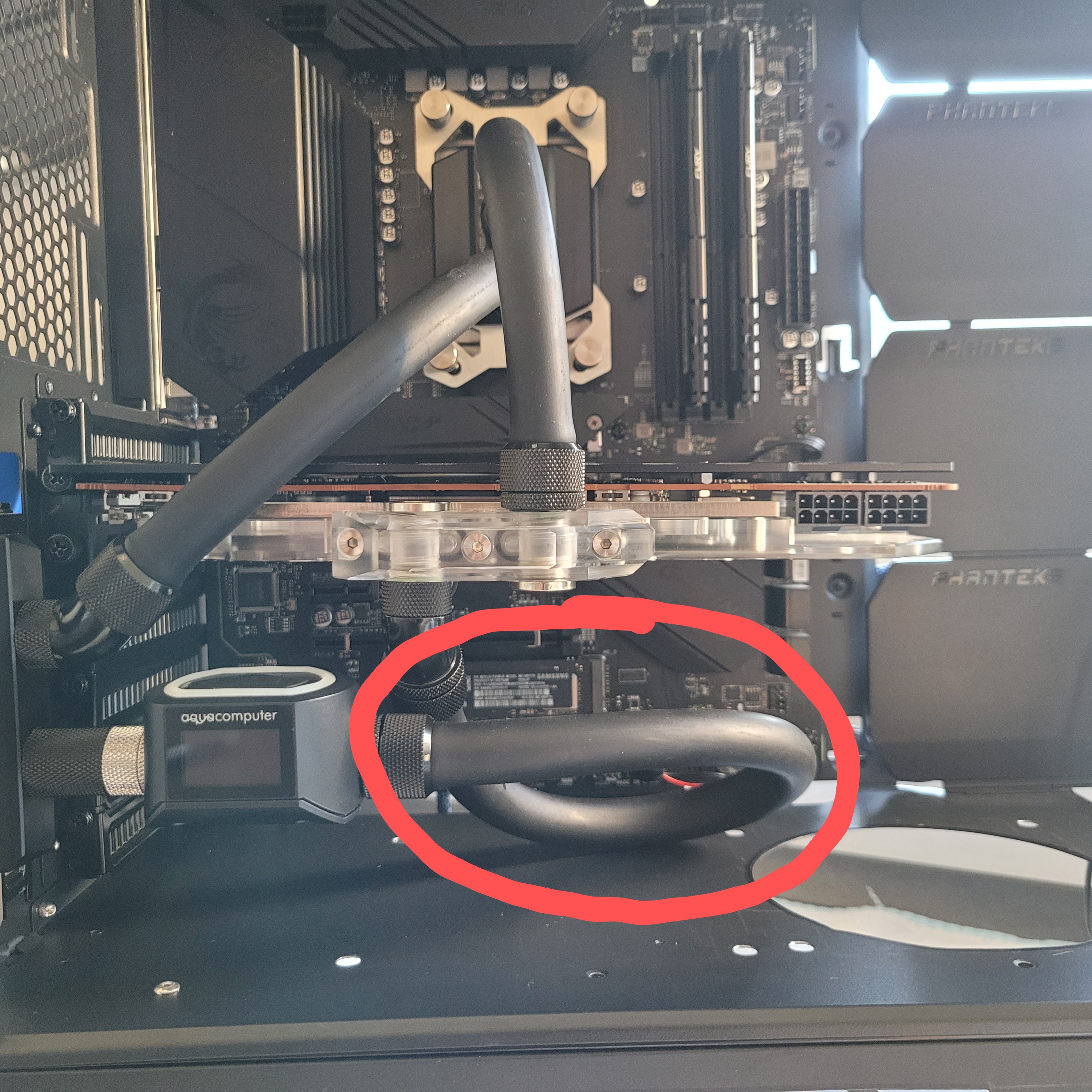

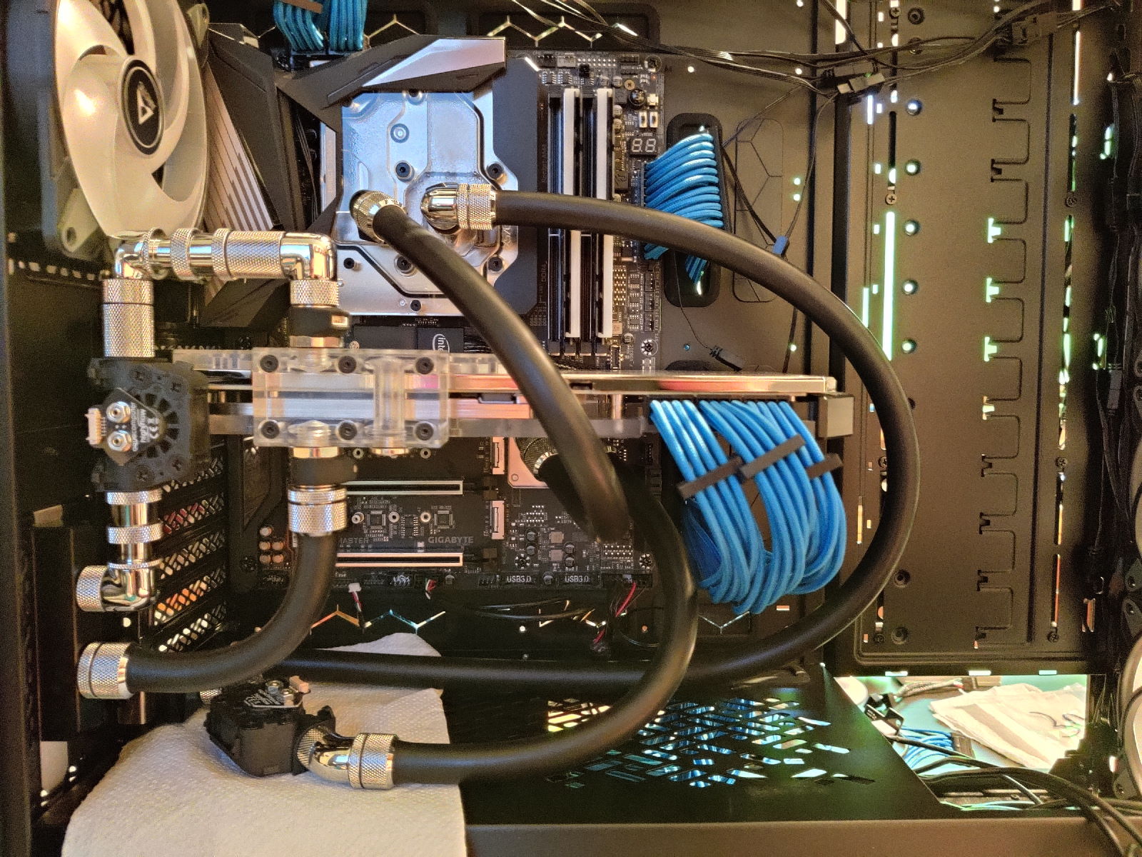

Hier ist mein Problem zu sehen, hier weiß ich nicht wie ich von der GPU in den HFN rein komme bzw andersrum da der HFN am Eingang hängt.
Für heute warst das wieder - morgen geht es weiter.

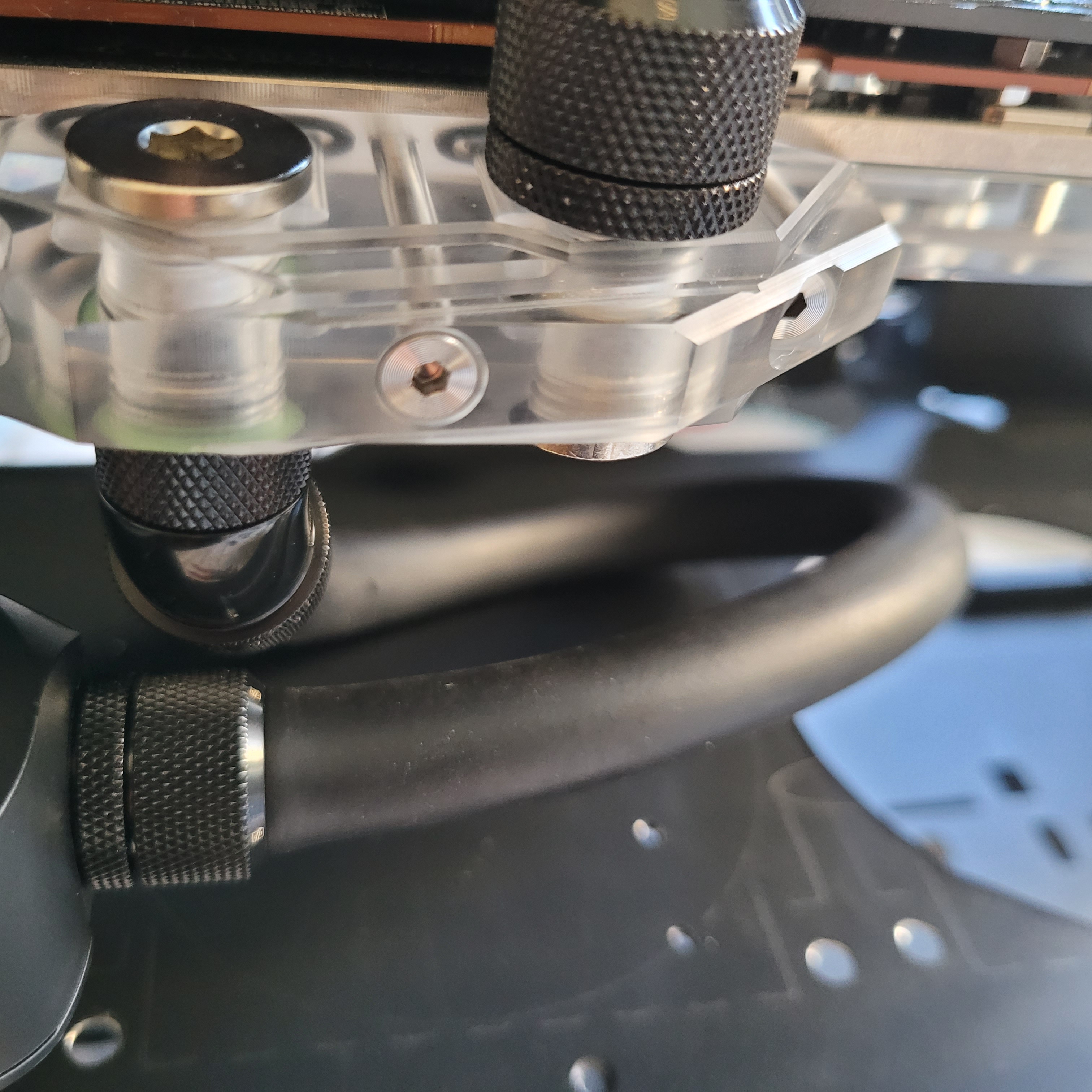

Nen 45 grad Winkel an der Graka und nen 90 grad Winkel am HFN würde dich sehr stören?
Reaktionen: Midnight Sun
Braucht der HFN nicht 5cm pro seite um gut zu funktionieren?
45 + 90 Grad funktioniert nicht, ebenso nicht wenn ich die Verlängerung weglassen.
Ich brauche eine weitere Gehäusedurchführung oder ich muss die Anschlüsse an CPU & GPU tauschen.
@xneo70 5 oder 10, auf jeden Fall aber ohne Winkel oder einem größeren Widerstand. - Theoretisch könnte ich ihn sogar weglassen, aber neee... 😅

Einfach die Flussrichtung ändern? Den HFN dann an den rechten Port der GPU und CPU Ports auch ändern?
HFN an den rechten Port geht nur wenn ich den CPU-Kühler drehe ... ich habe aber noch 2-3 andere Lösungen gefunden, nur fehlte mir bisher jegliche Zeit überhaupt etwas daran zu machen.

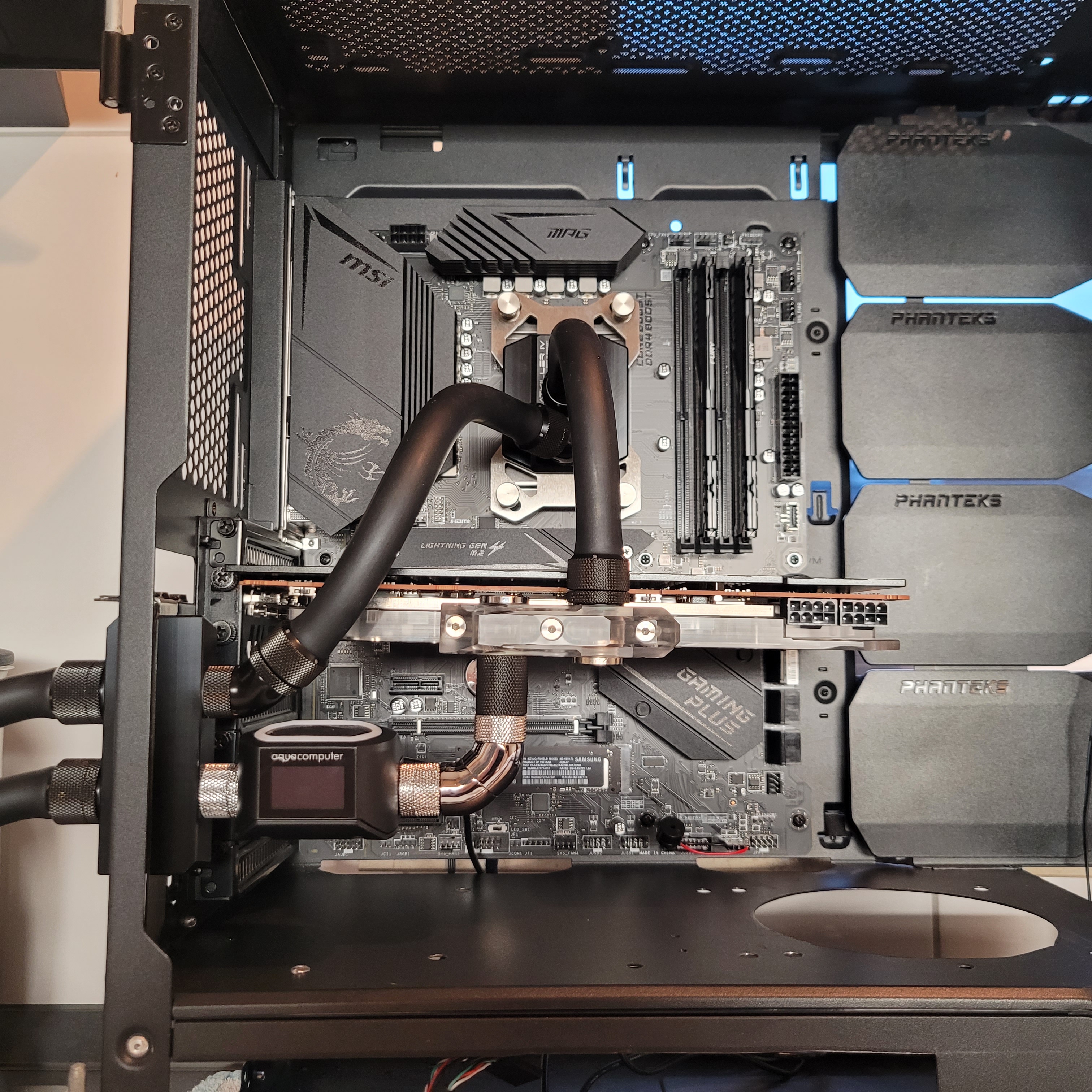

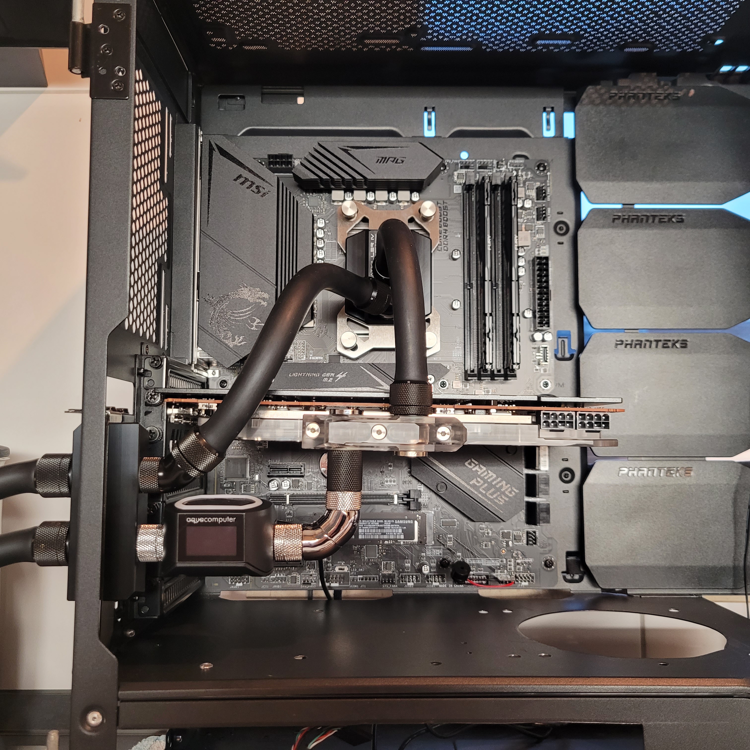

Meine Lösung! 👍🏻
Die Schlauchradien sind absichtlich etwas größer, damit das irgendwie noch flexibel bleibt. - Sind halt keine Hardtubes. 😅
Meinungen dazu? 🤔

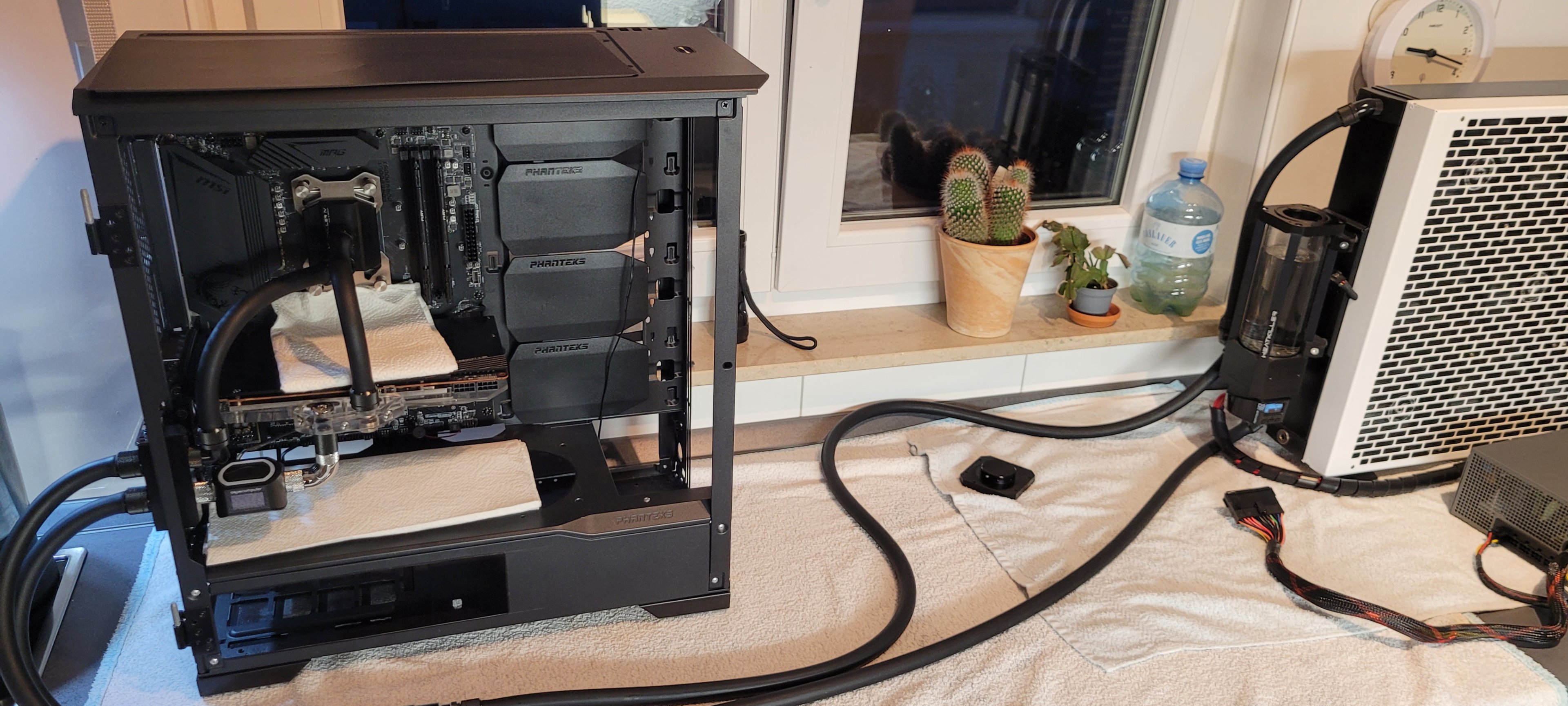

/Edit:
Loop angeschlossen, befüllt und entlüftet. - Lasse ich jetzt ne Stunde laufen, dann wird nochmal kontrolliert.
Morgen oder ggf. heute Nacht noch, kommt dann der Rest wieder ins Gehäuse.
Und wieder stellt sich die Frage, mit oder ohne RGB. 🤣

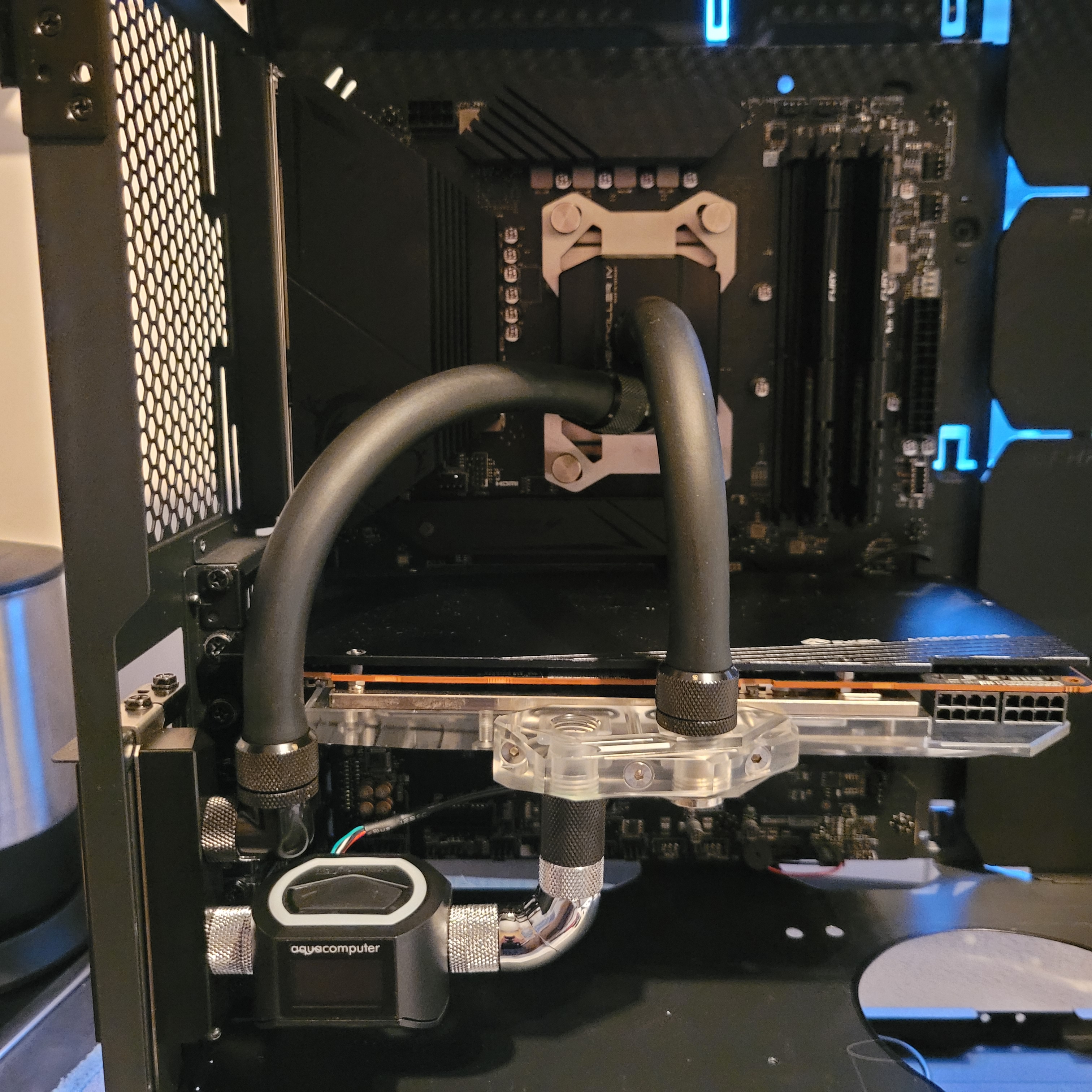

Reaktionen: Gimli2k, Veitograf, FUSION5 und eine weitere Person
Wieso hast du bei der Slotblende oben den 45° Fitting gegen einen 90° getauscht? Sah vorher etwas cleaner aus.
Der Part mit dem HFN sieht auf jeden Fall nice aus, passt perfekt.
Warum genau kann ich dir gar nicht sagen. Das würde sich aber auch schnell ändern lassen.
Erstmal der Rest, dann kann ich da nochmal Hand anlegen und das abändern.
Ich denke, so ist es besser 😅

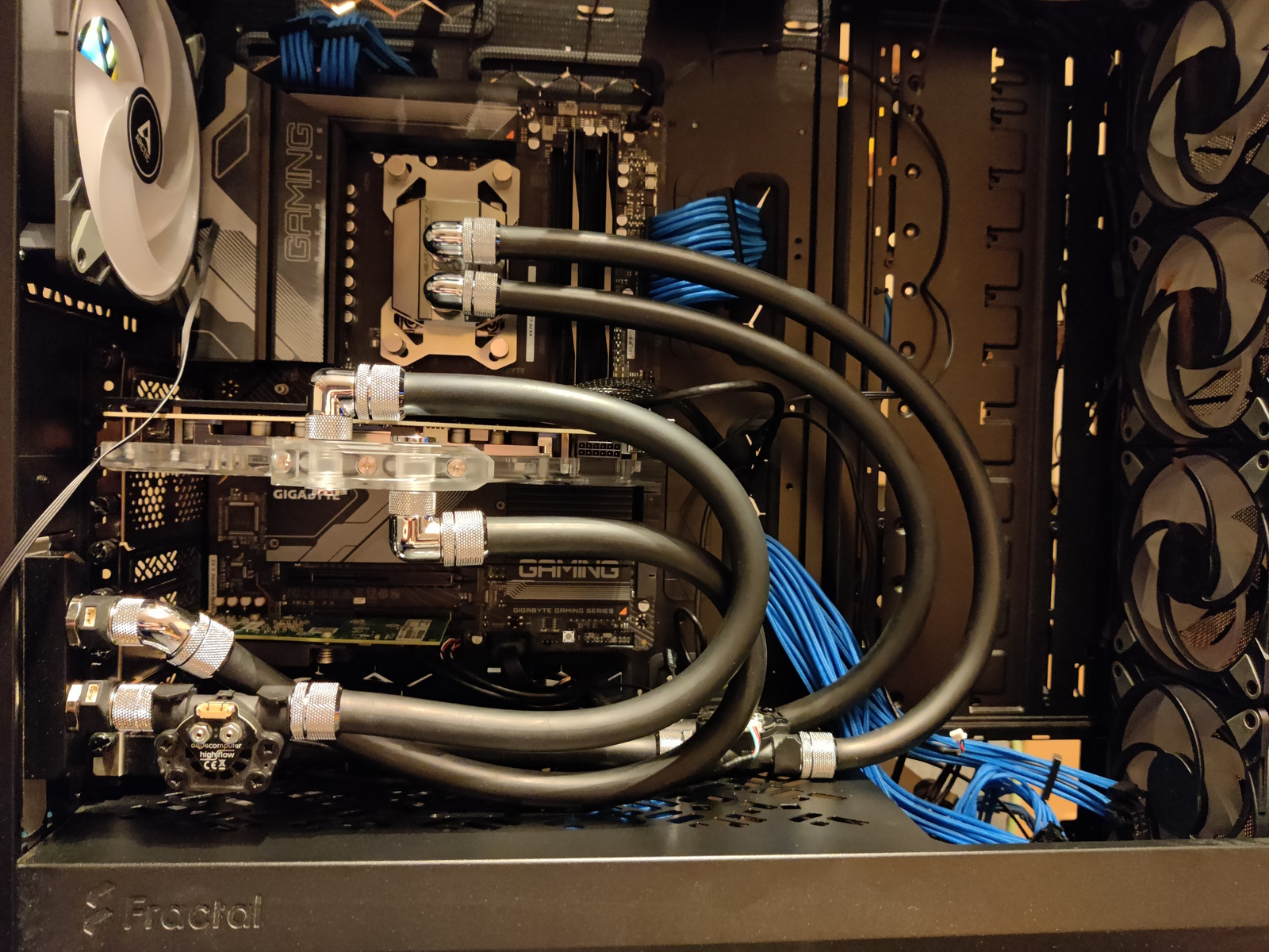

Alles andere was mir bei diesem Umbau eingefallen ist, kommt im laufe des Jahres. 🥰
Reaktionen: Gimli2k und Veitograf
