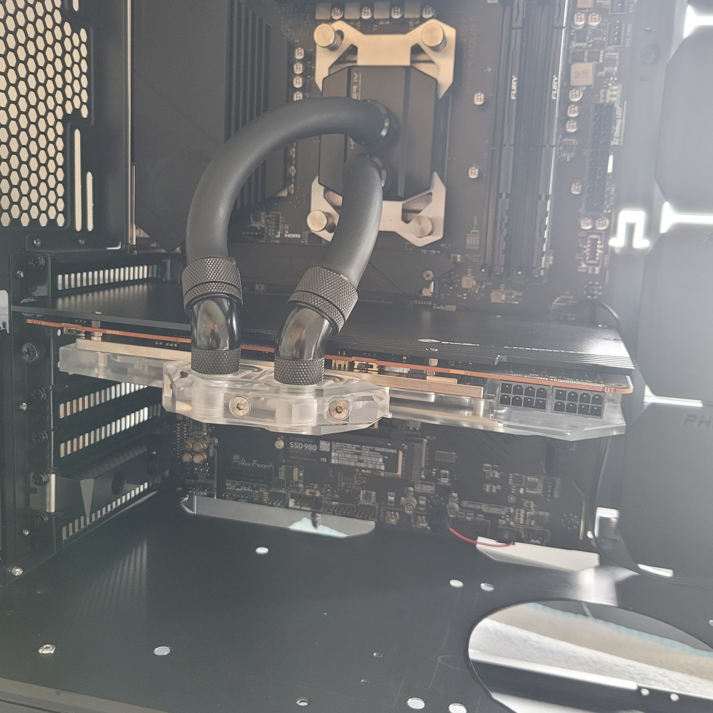

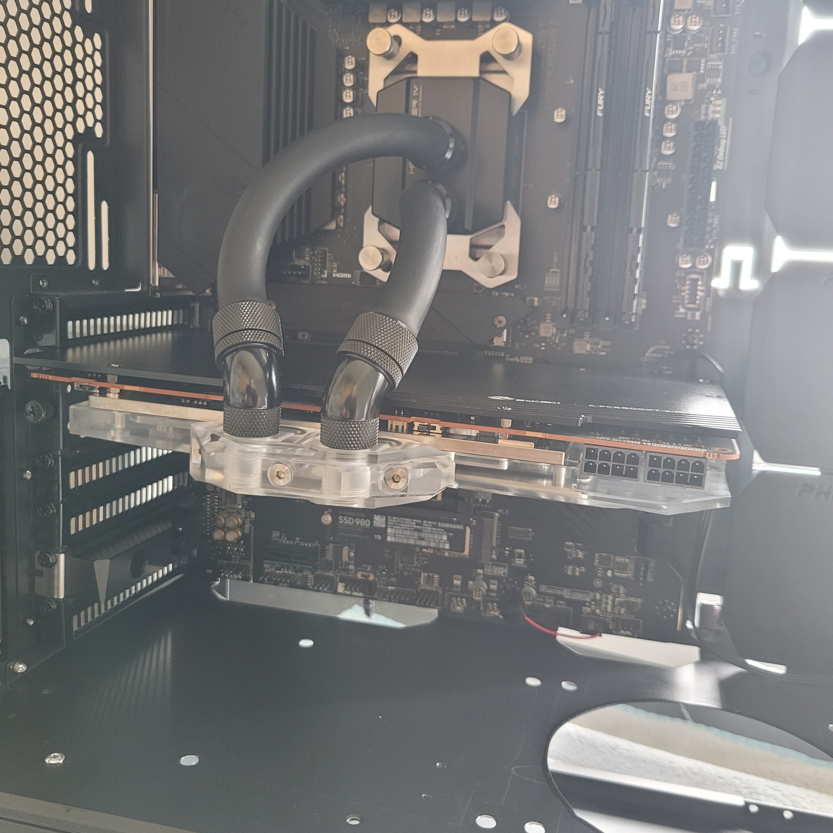

Einige von euch haben oder hatten den Loop parallel laufen.
Nach langem hin und her schaut es am Ende des Tages so aus.
Meine Frage ist jetzt, wie es weiter geht.
Ich habe noch den HFN der muss da irgendwo seinen Platz finden. Dabei möchte ich gerne auf unnötig lange Schlauchstrecken verzichten.
Direkt nach der GPU in den HFN würde nur mit div. Adaptern funktionieren.
Daher war die Überlegung, einen Schlauch hinter dem Mainboard aus dem Gehäuse zu führen. - Wenn's da mal leckt wär's echt blöde!
Ach, Case ist wieder das P500A
Kann sein dass hier Text fehlt, müsste schon längst im Bett sein. Wecker klingelt in 6h wieder. 🫣
Also die Frage wäre nach einer Lösung oder wie ihr das machen würdet?
