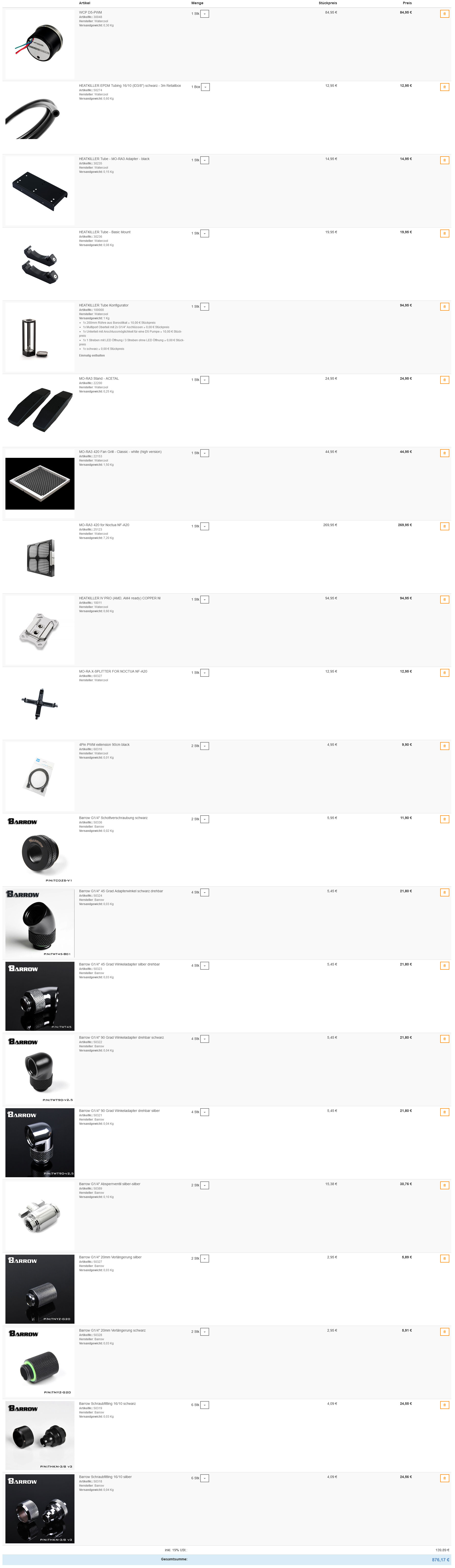

Watercool (Warenkorb s. Foto)
Fittinge die ich gedenke zu verwenden:
  • Schottverschraubung 2 Stück | 2x 90° Grad schwarz + 4x gerade
  • Absperrventil | 2x gerade silber
  • Kühler | 2x gerade silber
  • Radiator | 2x 90° Grad silber + 2x gerade silber
  • Pumpe/AGB | 2x 90° Grad schwarz + 2x grade schwarz

Die Auflistung für Watercool habe ich fertig!
Könntet ihr die bitte einmal durchsehen und schauen ob ich ggf. irgendwo etwas vergessen oder übersehen habe?
Die Lüfterblende in weiß werde ich aller Voraussicht nach nicht mitbestellen. Ohne lassen sich die Lüfter einfach reinigen und dort wo der Radiator hängen/stehen wird, kann eh keiner mit dem Fingern an den Lüftern spielen.
Die Fittinge die zu viel sind (inkl. der mit 45° Grad), die möchte ich als kleine Reseve hier haben bzw. sie werden benögigt, wenn ich die Schlach nicht wie gedacht verlegen kann UND/ODER wenn der Kühler für die Grafikkarte hier ist.
Bei der Pumpe, die kann ich theoretisch doch einfach so mitbestellen oder gibt es ggf. noch irgendwo ein besseres Modell ?
Die Anschlüsse für Strom und Tacho, die wollte ich einfach verlängern und am Schlauch entlang zum Gehäuse führen. Denke/hoffe, dass das so passt ?
Sieht soweit gut aus.
Check nochmal ob dein Board genug Saft liefert um die 4x A20 an einem Port zu betreiben...sicherheitshalber.
Durchführung nach draussen also per Schott ? Bohrst du Löcher dafür ?
Habe ich mittlerweile 6 oder 7 von, 4 davon im Einsatz. Bin sehr zufrieden.
Gibt hin und wieder Berichte über defekte, die werden von ALC aber ohne Probleme getauscht.
Übrigens würde ich eher bei Aquatuning als bei Alphacool direkt bestellen. Dort ist der Service besser.
Bin kein D5 Spezi, aber sehe auch nix was dagegen spricht.
Solange das keine 5 Meter sind sollte das passen.
Je größer die Distanz, desto eher sind hochwertige Litzen wichtig um Kabelbrände vorzubeugen.
Die 4x A20 würde in an meinem OCTO anschließen.
Die Durchführungen wollte ich an den PCI-Blenden vornehmen.
Die PCI Slot Durchführung gefällt mir gar nicht, da baue ich mir dann lieger selber etwas passenderes.
Alternativ kann ich auch einfach eine Gummi-Kabeldurchführung verwenden.
Bei Aquatuning würde ich auch bestellen, dort habe ich eh schon ein Konto.
Eingefallen ist mir ansonsten selber noch, da ich irgendwo an einer tiefen stelle eine Möglichkeit brauche wo ich das Wasser ablassen kann. Da fällt mir sicherlich noch etwas ein.

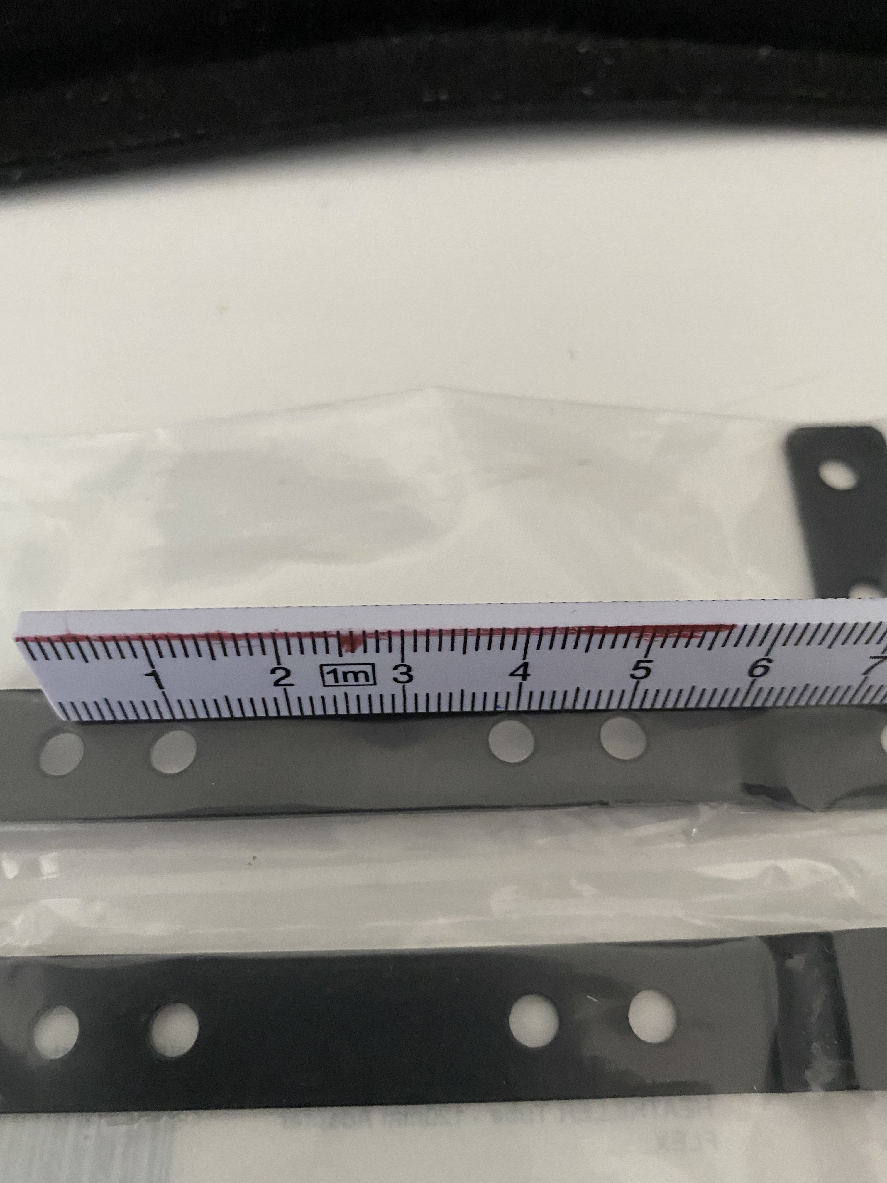

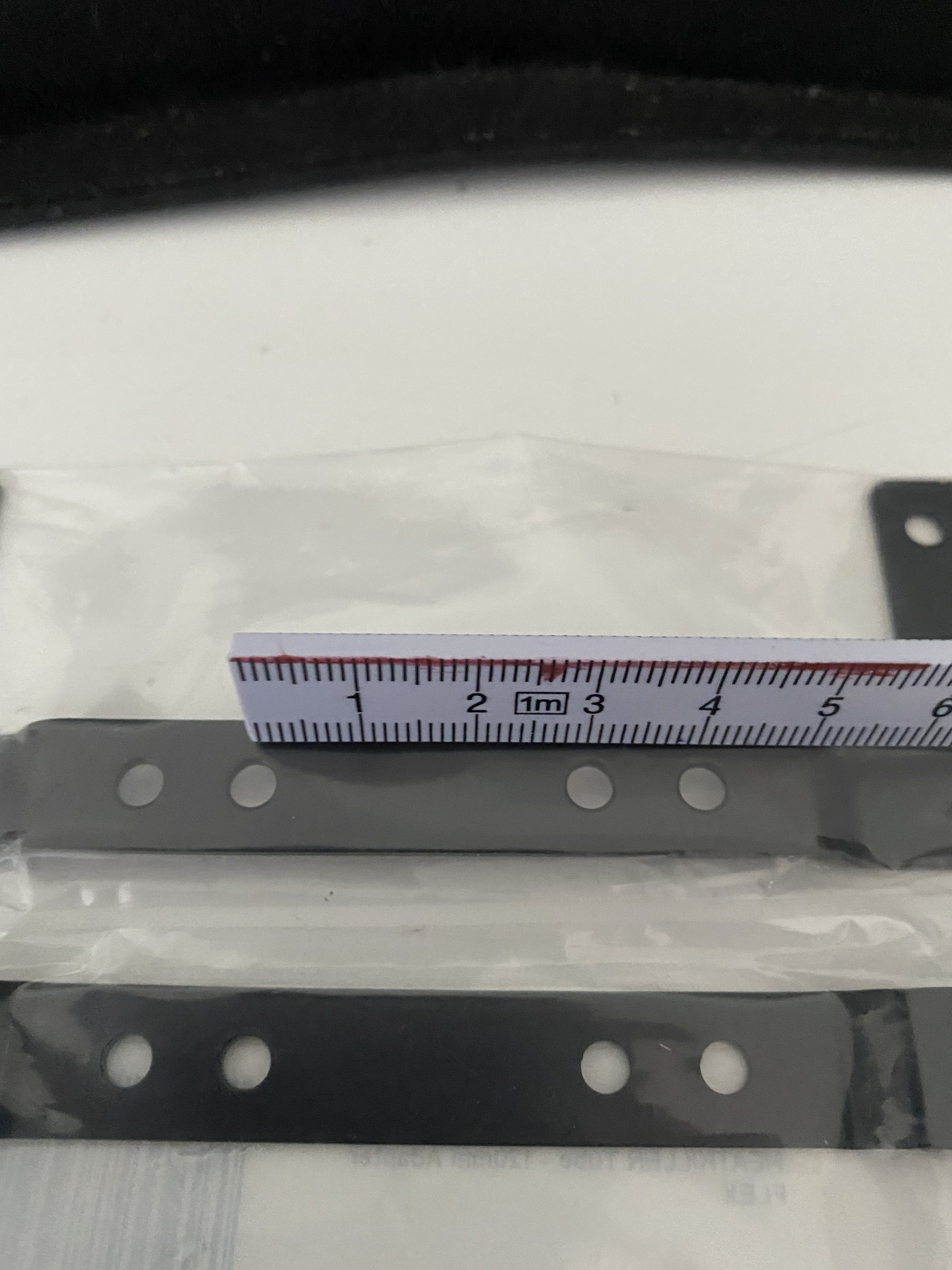

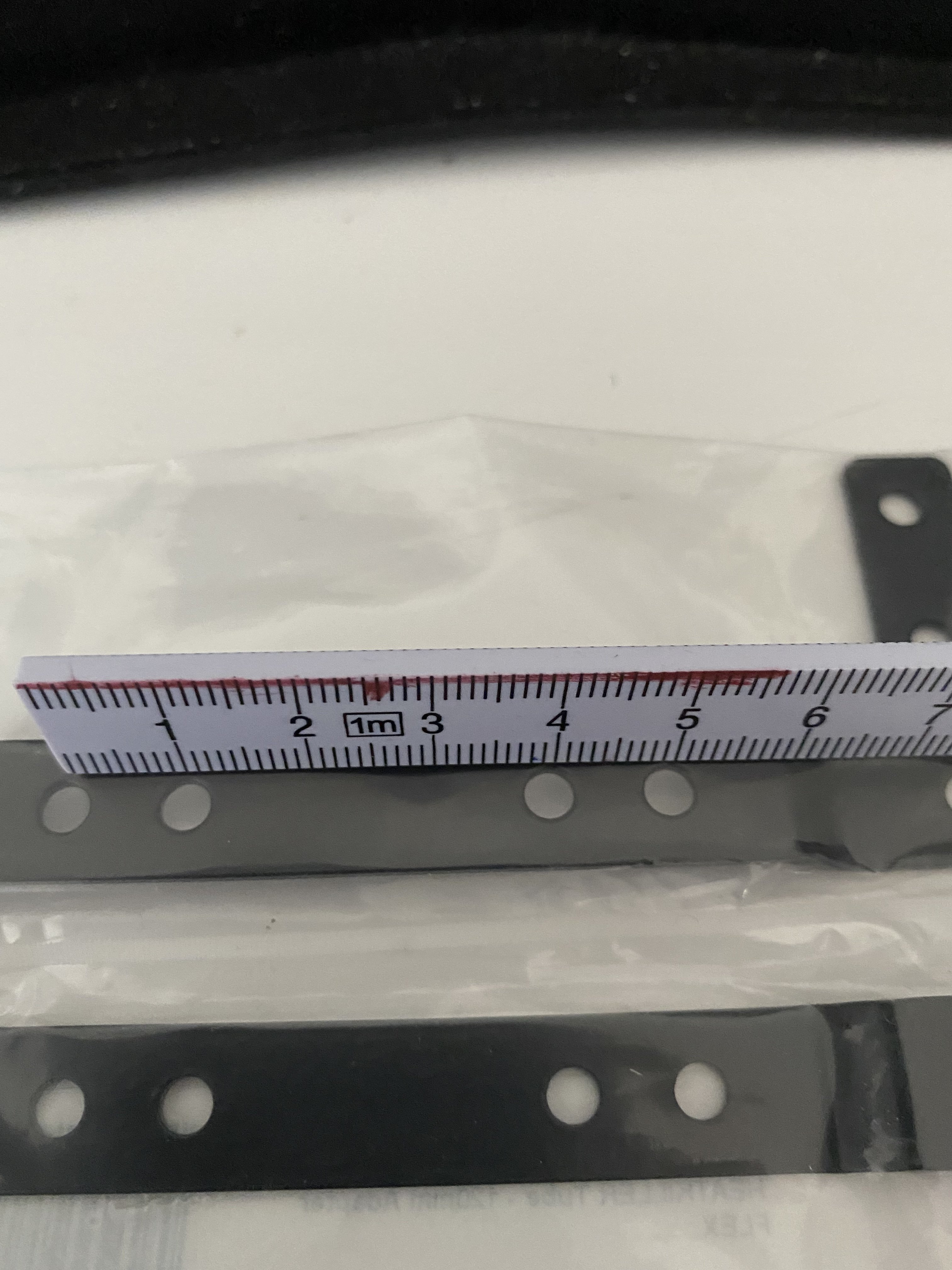

Die Basic Mount's haben je zwei Löcher mit Gewinden, die dazu dienen den ganzen Spaß irgendwo zu befestigen. Die beiden äußeren sind für die Montage am MORA-Adapter und die beiden inneren sind für die Fan-Adater gedacht.
Den Abstand der inneren Gewindelöcher, den bräuchte ich bitte einmal. Den habe ich nirgendwo gefunden.
(es wird etwas einmal ein kleines Setup, mit intern verbautem Radiator, der später für den Notlauf herhalten muss.)
Ich hab das Fan Mount für 120mm hier rum fliegen, da nicht genutzt.
Ich kann später mal gucken.
Edit.
Anbei.
Reaktionen: Midnight Sun
Super! Besten Danke!
Damit kann ich Leben und den HK Tube hinten am Gehäuse montieren. 👍
Schrauben sind M3.
Bekommst in jedem Baumarkt günstig inklusive Muttern.
Hab den Tube bei meinem selbstgebautem Holz Gehäuse auch mit Basic Mount und langen M3 befestigt.
Entkopplung wird nur ein Thema sein ;)
Zum enkoppeln habe ich hier noch Vollgummischnur mit 15mm liegen.
Die kommt 5-10mm je Schraube/Seite über die Schrauben.
Die Schrauben selbst haben bei gemessenen 30mm, je 3-4mm Platz bevor sie an das Gehäuse kommen.
Das wäre dann quasi wie die Entkopplung bei der Ultitube, nur eben etwas besser entkoppelt. 😅
