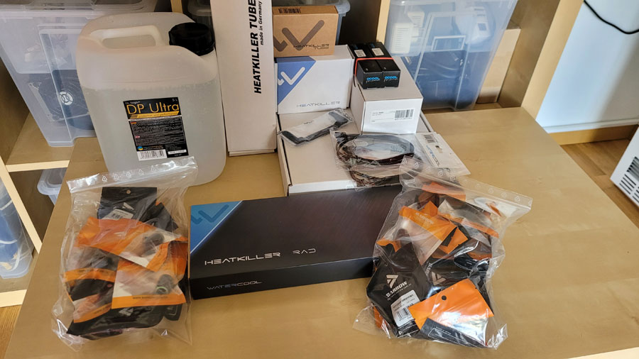

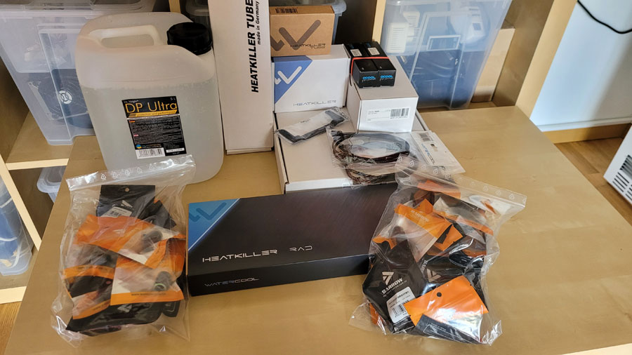

Die Sachen sind alle schon da! Das wird ein Spaß!
Ich hoffe dass das alles passt!

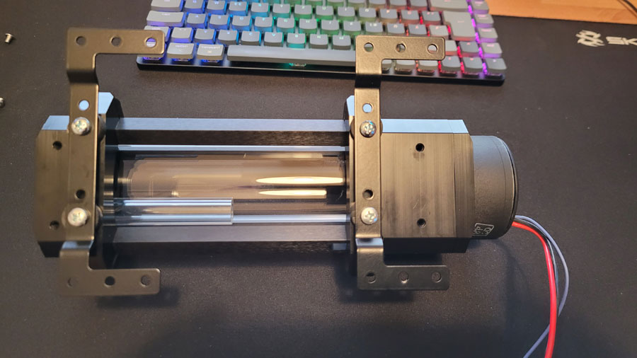

Möchtest du etwas spezielles sehen?
Bei dem Ausgleichsbehälter werde ich auf jeden Fall noch meinen Spaß bekommen.
Außen montieren würde gehen, nur habe ich dann mit den Schläuchen ein Problem.
Bei der Montage innen, im aktuellen Zustand mit den Lüftern an den rechten Seite, habe ich ohne die Adapter-Halterung aufzubohren keine Chance sie an den Lüfter zu befestigen.
Schauen wir mal, was mir da schönes einfällt.
Ansonsten muss ich nochmal DANKE sagen, das ich auf euch bzgl. der Anschlüsse gehört habe.
Alleine Ausgang Tube brauche ich (intern verbaut) schon 3 Stück (90°, Verlängerung, 45°) + den wo der Schlauch dran kommt. 🤣
Die Entkopplung an den Tube Basic habe ich auch direkt entfernen und stattdessen von meinem Vollgummischnur etwas verwenden müssen.
Ich kann die Tube nur außermittig montieren und dafür hat die Adapter-Flex zu wenig Löcher.
Schaut dann so aus wie auf den Bildern.
Ich habe überhaupt keine Vorstellung davon wie laut die Pumpe ist, wie viele Vibrationen davon aufs Gehäuse übergehen und wie doll man diese entkoppeln muss. 🙄
Trocken laufen lassen wäre der Tod, also funktioniert das so und bleibt eine Weile so oder es geht nicht und dann muss ich erst einmal damit klar kommen.

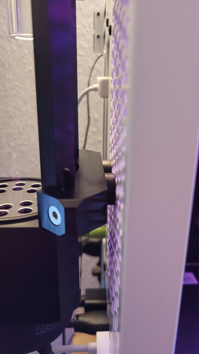

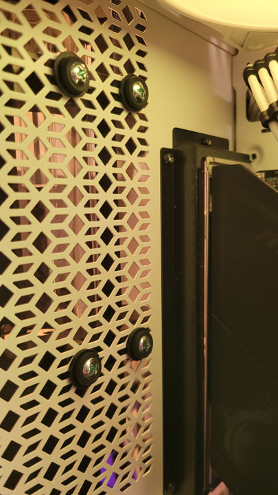

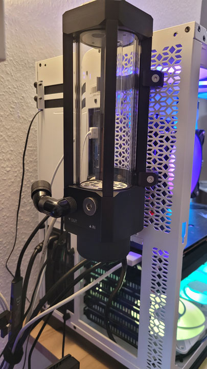

Für eine ausgiebige Foto-Session hat es heute nicht gereicht, das Wetter war dafür viel zu schon um in der Bude zu sitzen.

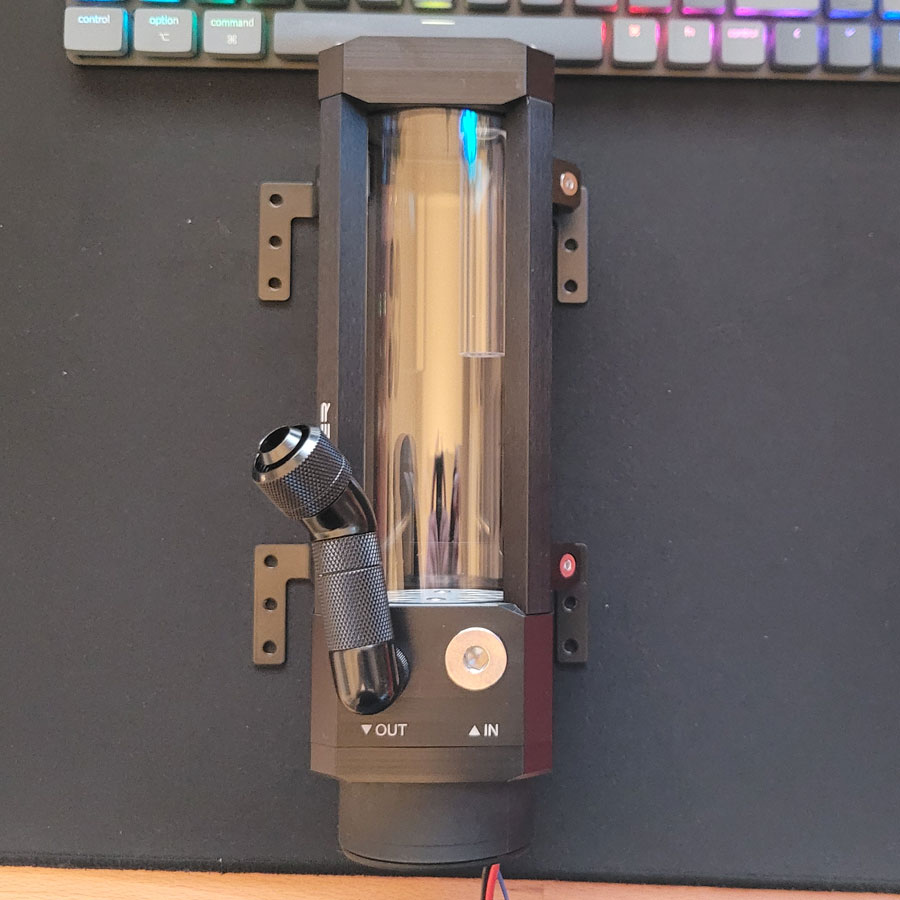

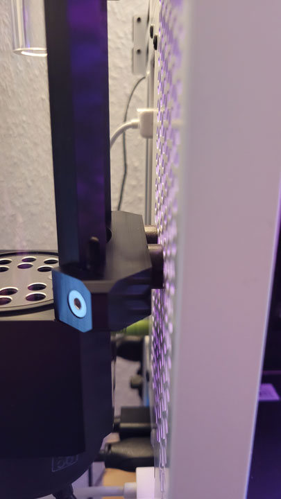

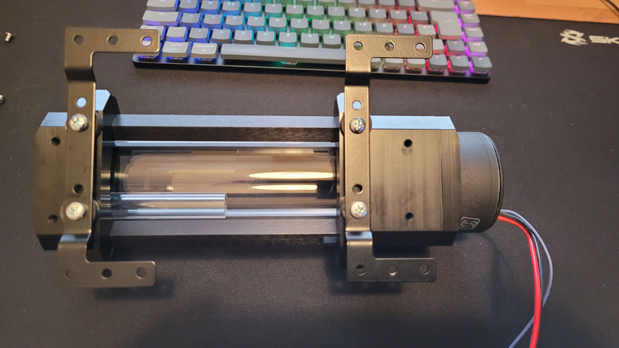

Dafür habe ich mich eben bzw. zwischendurch auch, um die HK Tube gekümmert.
Diese intern zu verbauen bringt nur Chaos und echt unnötige wuschtelei mit dem RAD und den Lüftern.
So habe ich mich dazu entschlossen die Low-Profil PCI-Slots an meinem Gehäuse für eine Schlauchdurchführung zu missbrauchen.
Beide Schläuche kommen also hinten an dem Gehäuse raus und werden dort mit der HK Tube verbunden.
Wie was wo, ist den Fotos zu entnehmen.

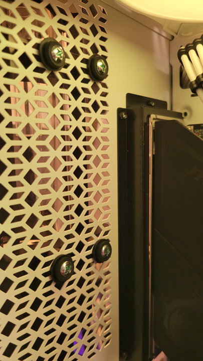

Dort ist auch zu sehen, wie ich das mit der Entkopplung gelöst habe.
Innen habe ich 4 Festplatten-Haltegummies aus meinem Phantaks Gehäuse verwendet (das steht immer noch in der Werkstatt und wartet seit vor Weihnachten auf sein Modding).
Außen wurde die Gummieschnur verwendet und und diese haben fest verschraubt (mit Spiel) eine Dicke von noch 5mm.
Die Anschlüsse/Fittinge habe ich so montiert, dass das Multitop verwendet wird und somit oben der Einlass ist.
Unten ist der Pumpenausgang, der Schlauch kommt von oben und wird dort montiert.
Wie ich vom Kühler in den RAD gehe ist noch nicht ganz klar. Ich denke, dazu muss ich ihn erstmal montieren.
Aktuell habe ich zwei 90° verschraubt. Einlass oben, kommt direkt vom Tube.
Auslass unten, geht direkt zum RAD.
Der RAD hat einen 90° am Auslass und einen 45° am Einlass.
... soweit die Theorie, da sich der Schlauch ganz durch biegen lässt - kleine Rundungen sind vorgesehen.

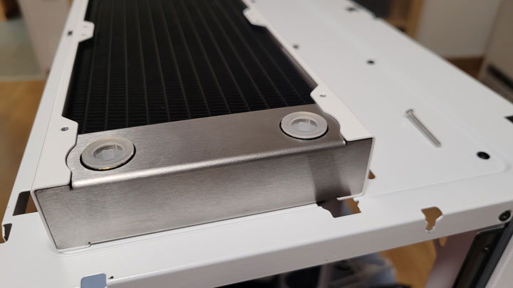

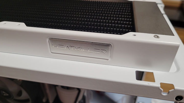

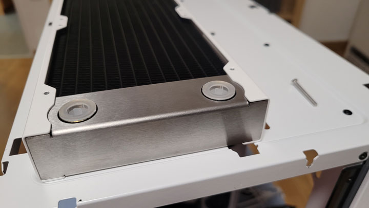

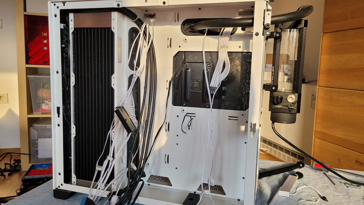

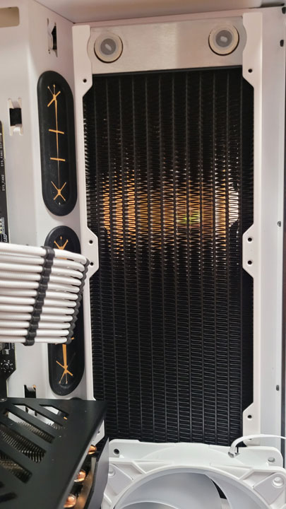

Ich habe leider ein kleines Problem und daher stoppt vorerst an dieser Stelle die kleine Wasserkühlungs-Baustelle.
Die Seiten des Radiators sind weiß gepulvert und leider wurde an einer Seite vergessen die Gewinde wieder frei zu machen.
6 Schrauben bekomme ich nicht vernünftig festgeschraubt bzw. bei 2 Gewinden blieb die Schraube leider auch schon stecken, dort ist das Gewinde jetzt im A**** f**k. :grr:
Dabei habe ich sie schon vorsichtig eingedreht und wieder raus und die Gewingegange wieder frei gemacht.
Jetzt muss ich auf eine Antwort von Watercool warten.
Ansonsten sind die beiligenden Schrauben M3x30 zu kurz.
Zumindest zu kurz um die Tube (doch) innen zu verbauen.
Was sonst noch:
Die Grafikkarte ist zu lang oder das Gehäuse zu klein. 😅
Jedenfalls bekomme ich den Radiator an der rechten Seite nicht so ohne weiteren verbaut, so das RAD und Lüfter in der Hauptkammer sind.
Verbaue ich den Radiator in der 2. Kammer, sind dort die Kabel den Fontpanel im weg + man kann ihn nicht mehr sehen. Zudem ist Push/Pull nicht mehr möglich.
Den RAD oben verbauen war nicht mein Plan, da ich dort ohne Hinternisse die warme Luft abführen möchte.

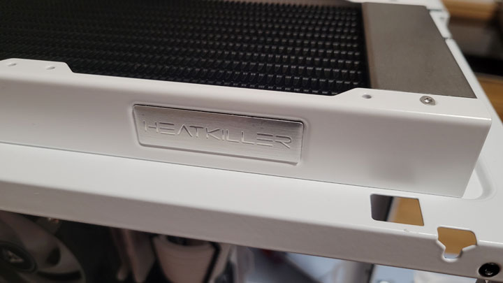

/Edit: Da sich das Ganze noch etwas hinzieht, hier vorab für @minimii ein kleiner Augenporn 😜

Ich habe da hinten an den zwei Slots keine Schottverschraubung und wollte damit vermeiden das die Schläuche abknicken. Aber ausprobieren kann ich das selbstverständlich, danke!

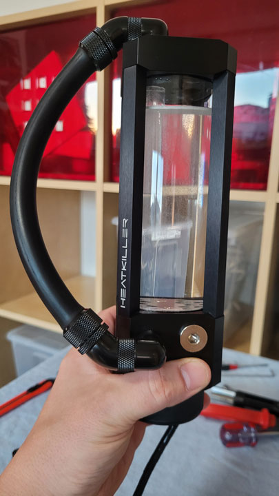

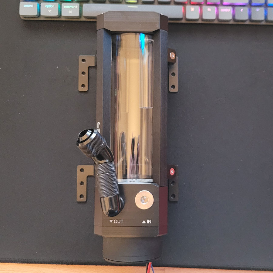

Am Tube habe ich mir gestern erstmal einen kleinen Loop zurecht gebastelt, um zu schauen ob alles funktioniert, dicht ist und wie laut die Pumpe wird bzw. wie viele Vibrationen von ihr übertragen werden können.
Am liebsten hätte ich sie komplett extern und gar nicht erst irgendwo am oder im Gehäuse verschraubt.
Das würde was das angeht so einiges wesendlich einfacher machen.

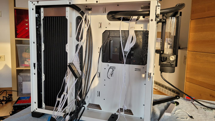

Ich werde jetzt wohl umplanen und AGB + Pumpe(n) aus dem Gehäuse verbannen. Einzig die Optionen für die Schlauchdurchführung gefallen mir bisher alle noch nicht so richtig gut.

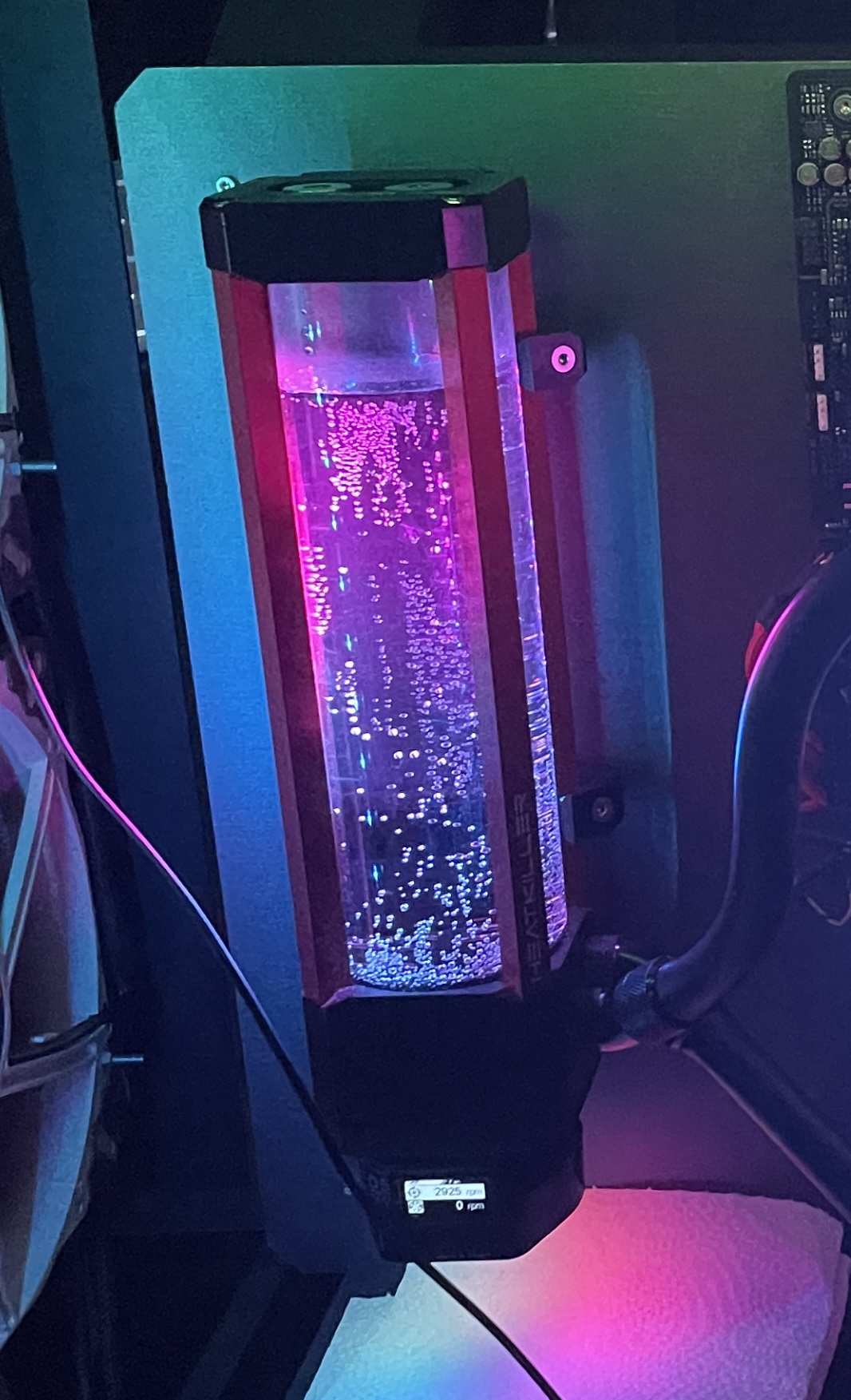

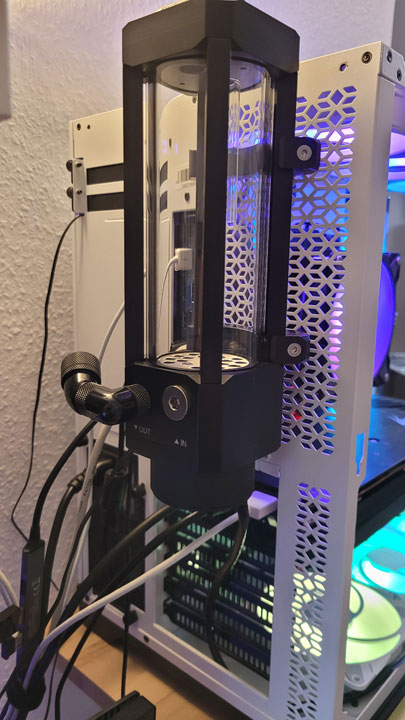

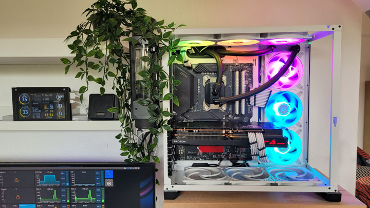

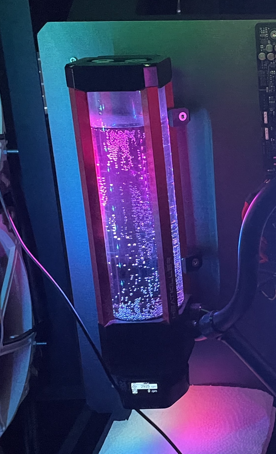

Die Anschlüsse am Tube habe ich um 90° gedreht und diese zeigen jetzt nach hinten.
Der Kreislauf ist wie folgt: Pumpe > CPU > RAD > Pumpe ... es ist ja noch ein kleiner Kreislauf.
Die drei Lüfter am RAD habe ich einzeln angeschlossen, falls es für ein Test nötig sein sollte den einen oder anderen auszuschalten oder langsamer drehen zu lassen, aber eigentlich ist das Quatsch.
Im Idle laufen sie mit 20% geregelt über den OCTO mit 430-470 RPM.
Die Temperatur liegt aktuell bei 38° (auf dem Foto ist 35° zu sehen, das war noch vor dem Prime95 Test).
Lüfter oben? kein Plan was damit schon wieder ist, aber die laufen im Moment nicht. Die werde ich wohl ohne 1>3-Adapter anschließen.
Achja, bzgl. dem RAD. Ggf. bekomme ich von Watercool eine neue Blende. Eine entsprechende Rückmeldung habe allerdings noch nicht bekommen. RMA wäre auch möglich gewesen, aber das wäre der Kreislauf immer noch nicht fertig.
Die Watercool D5 Vario läuft, montiert am Gehäuse, auf Stufe 5 was 48xx RPM entspricht. Erhlich gesagt hätte ich erwartet, das sie mehr an das Gehäuse überträgt, vorallem nach meinem kleinen Test von vor 2 Tage.
Die Schnellkupplungen habe ich noch nicht integriert. Habe habe, von meinem Tube-Test, noch den Schlauch über und bei dem bekomme ich diesen blöden Fitting nicht mehr runter. Ich wollte halt nicht nur mehr im Kreislauf haben, was ich am Ende nicht ohne weiteres wieder raus bzw. abbekomme.
(eine Zange nimmt man da wohl besser nicht oder? )
Die Luft ist großtenteils schon raus. Ich habe alles auf dem Wohnzimmertisch zusammengebaut und dort auch das DP Ultra eingefüllt, was im überigen irgendwas um die 600ml sein sollen, und dann habe ich die Tube verschlossen und das Gehäuse in alle Richtungen (langsam) bewegt.
Lautstärke? Ja! Die ist vorhanden, wobei man an dieser Stelle eher von einem neuen Geräusch (vom Motor) sprechen muss. Also Stören tut mich das derzeit nicht, aber da die Pumpe eh auf max. läuft hätte ich ggf. die Möglichkeit die noch etwas runter zu regeln.
Das werde ich wohl irgendwann abends ausprobieren, wenn das Ganze eine Weile lief und nicht so wie jetzt, bei offenem Fenster andere Geräusche mit durch das Zimmer düsen. Und die beiden Zebrafinken machen im Hintergrund auch noch ihren Quatsch.

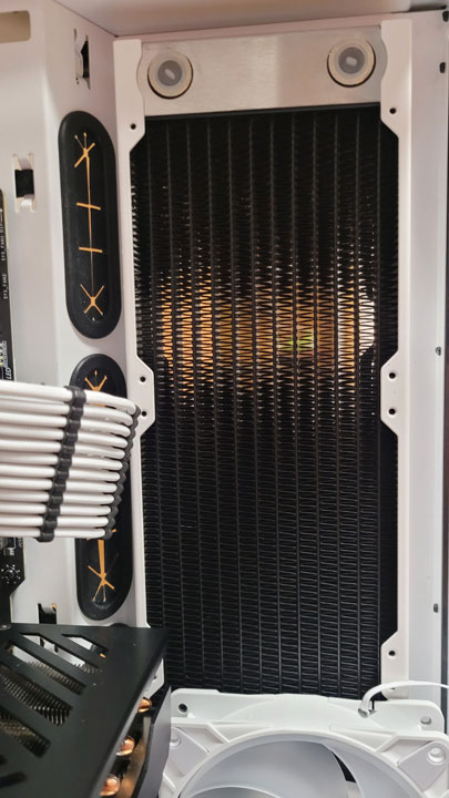

Vorhin kam noch eine Mail von Watercool und ich bekomme für den RAD eine neue Blende zugeschickt,
und für den Fall und/oder generell werde ich mir noch ein Set M3 Gewindeschneider kaufen.
Über kurz oder lang muss ich mir am Radiator noch etwas einfallen lassen.
Ich habe das NeoQube Gehäuse, quasi gleich den O11D und der RAD befinden sich in der 2. Kammer.
Da aber Platz zweichen RAD und Gehäuse ist, sammelt sich ein Teil der warmen Abluft in der hinteren Kammer.
Woran ich das merke? Ich habe doch einen Sensor plaziert und zudem 2 SSDs, von denen ich ebenfalls die Temperatoren auf meinem Sensorpanel ablesen kann.
Also, ich werde dort entweder 3 Slim-Lüfter verbauen oder in Richtung Netzteil, den RAD zum Seitenteil hin etwa abschirmen, damit die Luft direkt raus befördert wir.
der horst schrieb:
Evtl kannst du dir ja eine Art shroud bauen, dann sparst dir 3 zusätzliche quirle
Das habe ich gestern noch gemacht und der Unterschied (gemessen an den SSDs) sind 5-6 Grad weniger.
Ich habe zum Test nur einen Pappstreifen passend zugeschnitten und anschließend mit Tesa noch an der Kabelblende fixiert.
Ich werde nachher aber wohl die Lüfter (rechtsseitig) umdrehen und nach innen pusten lassen, dann hat sich das Problem erledigt.
Hinter dem Gehäuse staut sich etwas die warme Luft, vorallem beim gaming.
Luft rein ist an der Stelle hingegen kein Problem.
