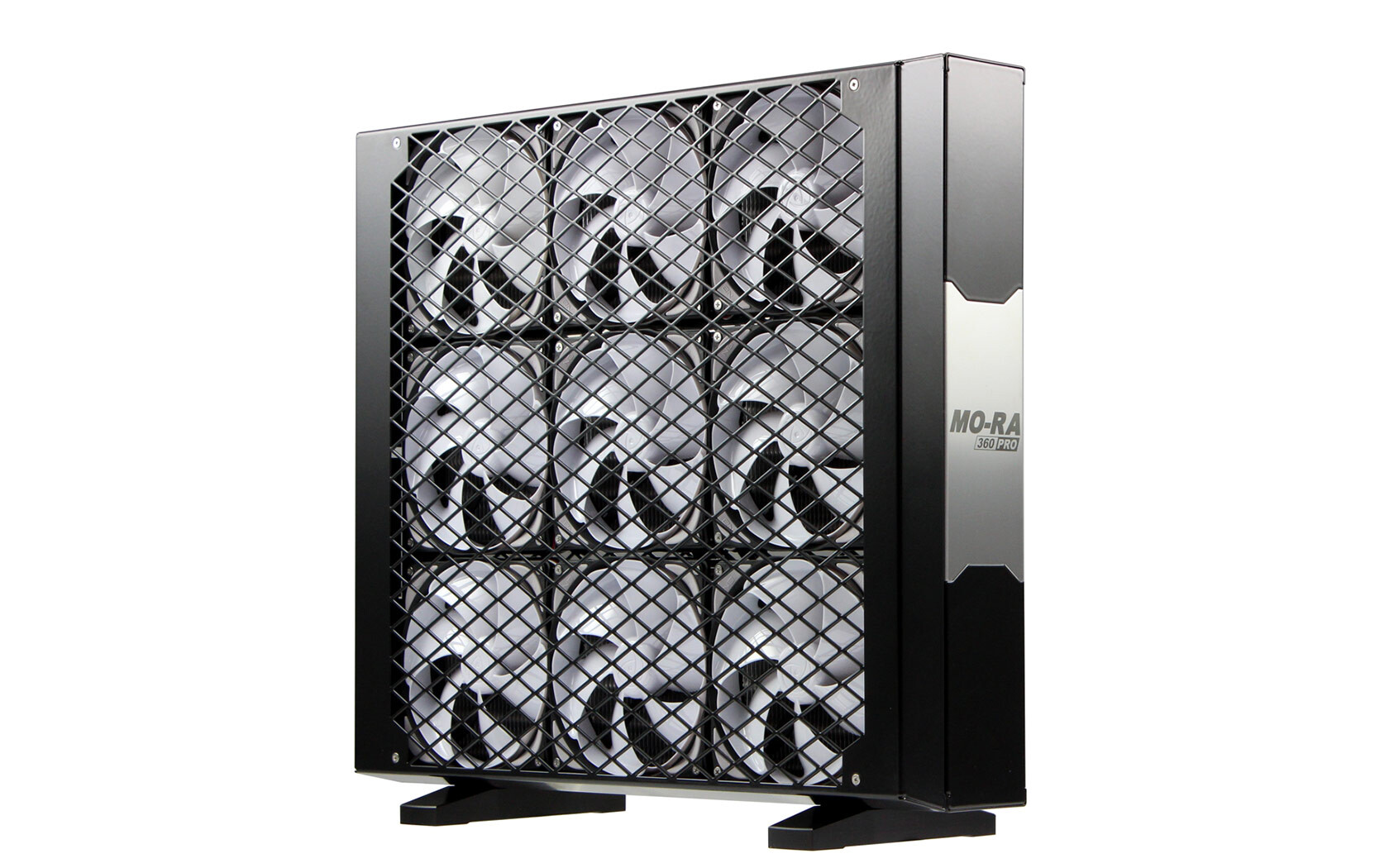

Mora3 420 PRO + jegliches zubehör
https://shop.watercool.de/MO-RA3-420-PRO-black
Ist zwar Overkill aber in meinen Augen die beste Lösung selbst bei einem Gehäusewechsel. bevor er für 150-200 Euro Radiatoren kauft und das ganze Gehäuse verbaut ist dadurch.

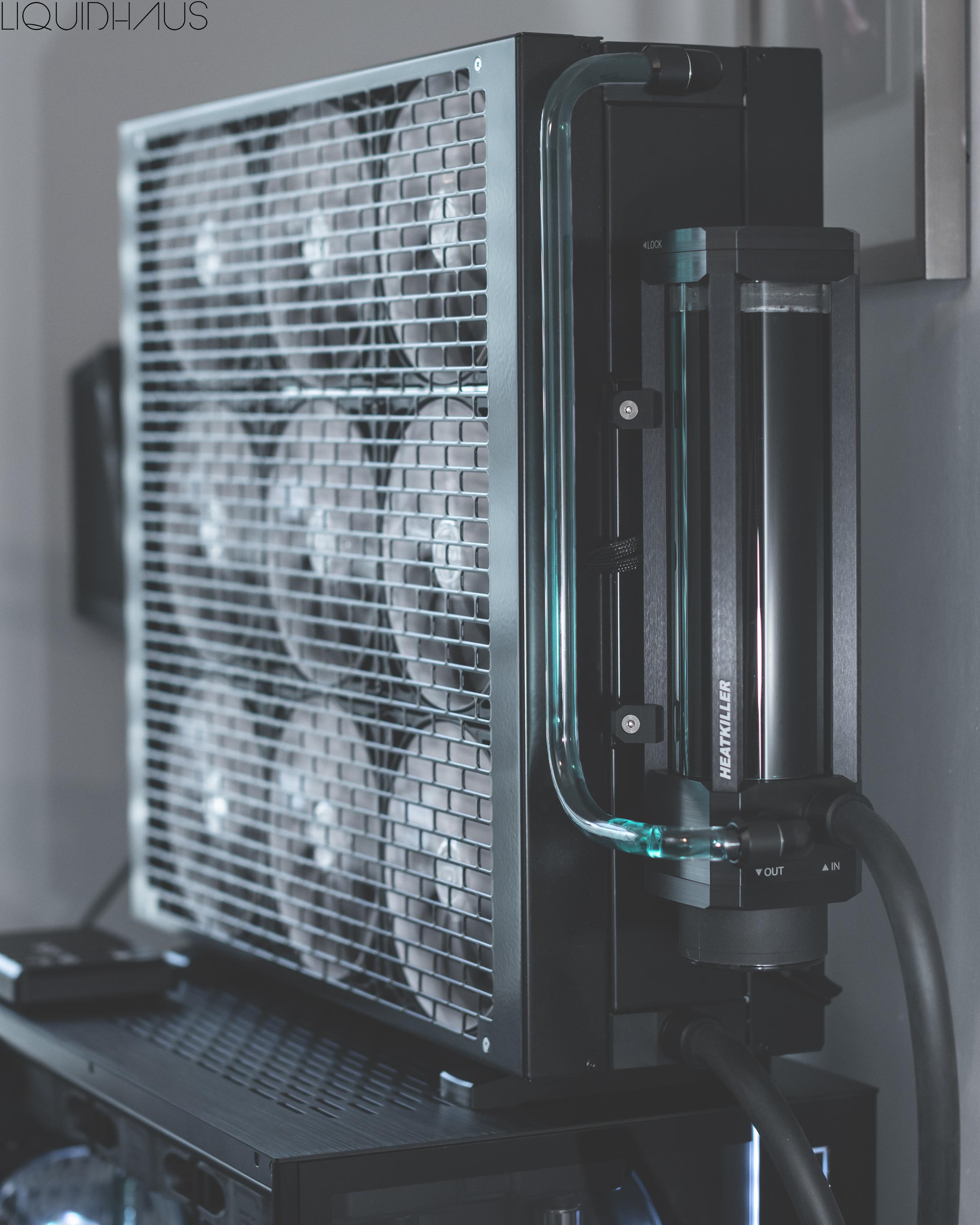

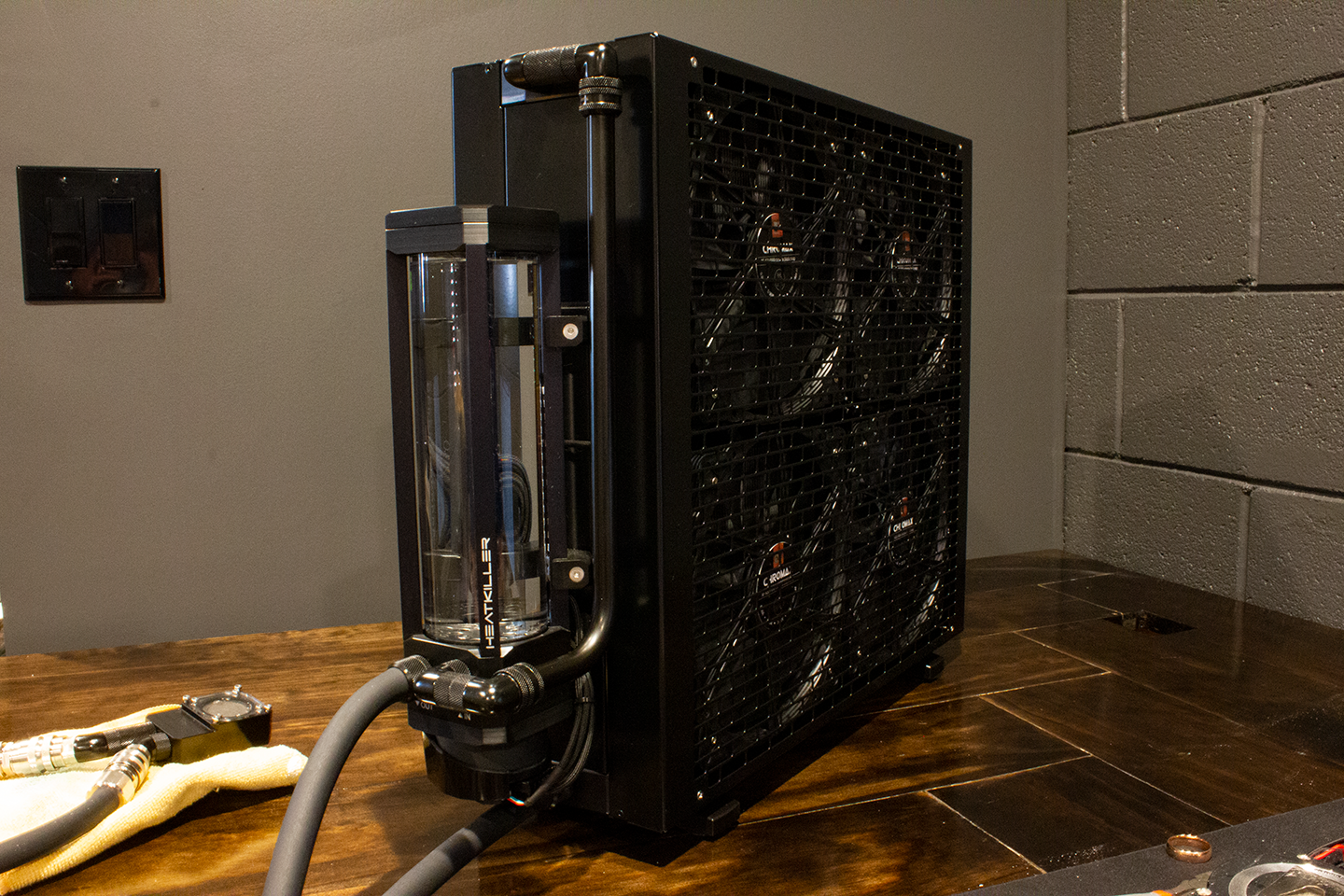

Heatkiller Tube aus dem Konfigurator mit jeglichen zubehör zur befestigung am Mora
https://shop.watercool.de/HEATKILLER-Tube-200

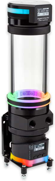

oder das Set --> https://shop.aquacomputer.de/product_info.php?products_id=4066
oder Leakshield einzeln --> https://shop.aquacomputer.de/product_info.php?products_id=4063
das neue Leakshield von Aquacomputer ist mehr als Overkill aber bis das mal endlich wieder Lieferbar ist, haben wir wahrscheinlich das jahr 2022/2023
Damit hat sich Aquacomputer in meinen Augen mehr als selbst Übertroffen, das ding macht Wasserkühlung für jeden absolut sicher Anwendbar.
