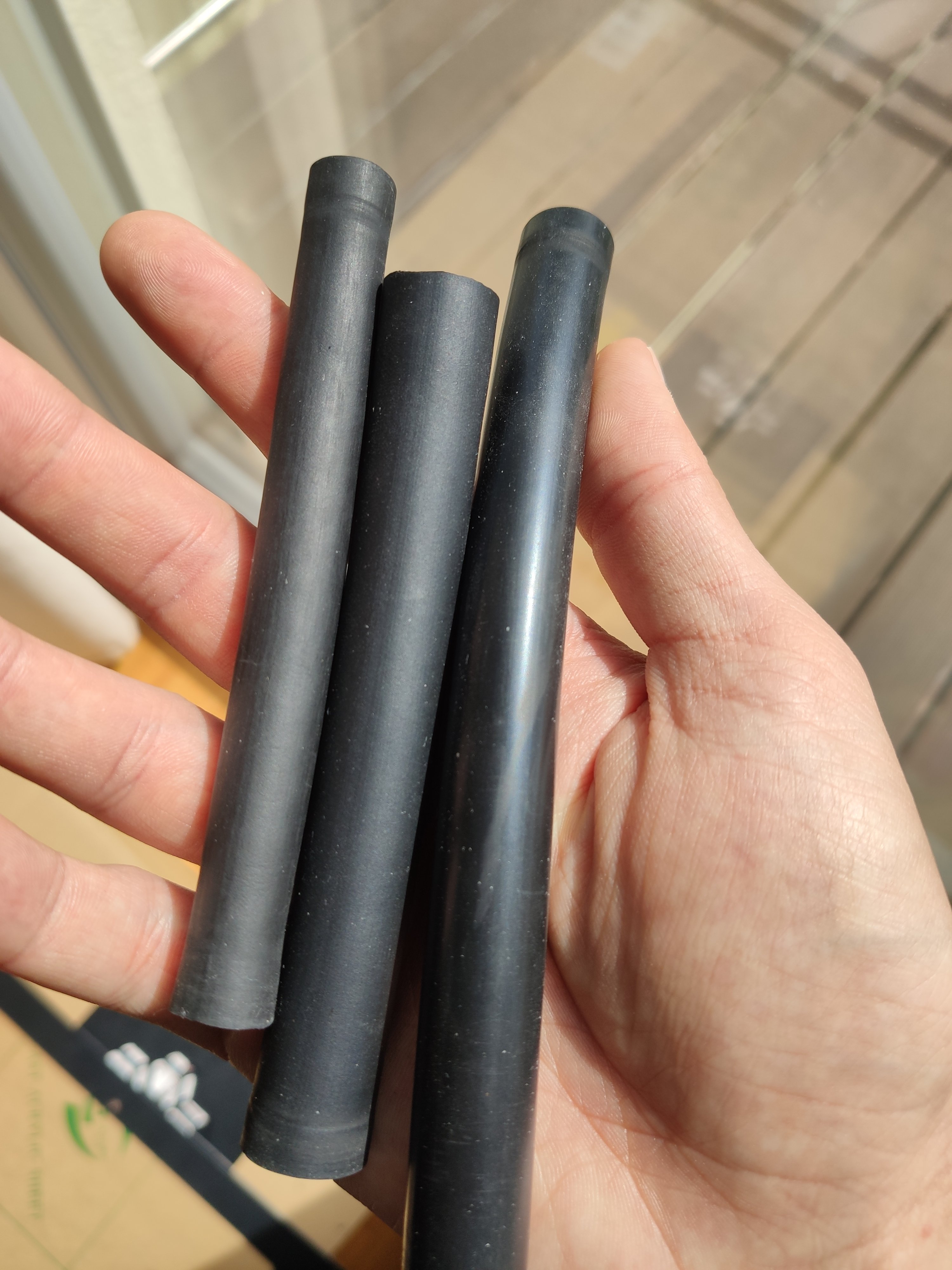

Eine Frage wegen dem Schlauch, ist dieser hier HEATKILLER EPDM TUBING etwas mehr glänzend als der EK bzw nicht so Matt oder sieht das nur so aus, weil dann würde ich den nehmen.

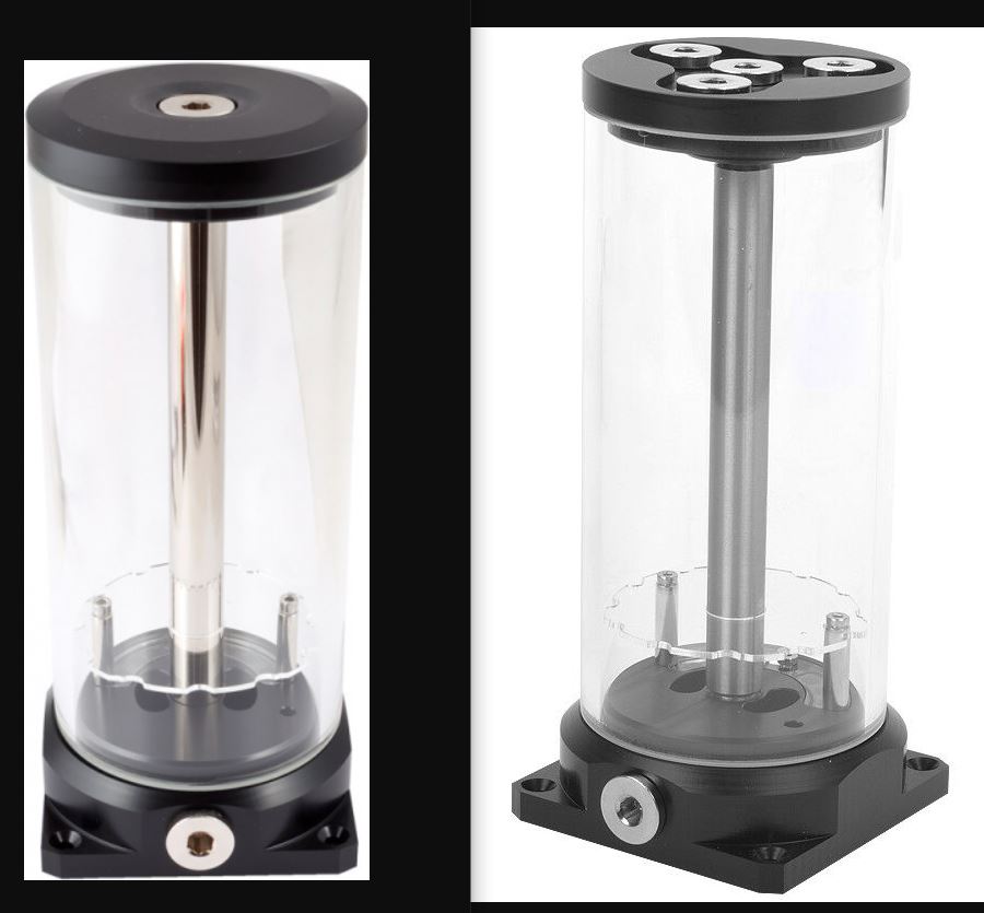

So eben beim Bestellen von Pumpe und AGB ist nochmal eine Frage aufgekommen, den ABG gibts ja in verschiedenen Ausführungen welche nimmt man am besten, am besten den wo man auch Anschlüsse im Deckel hat oder ?
Pumpe habe ich mich für die D5 Next entschieden.
Ps: Diese AGB haben ja nicht den Tauchschlauch wie die von Heatkiller macht das was aus ?
