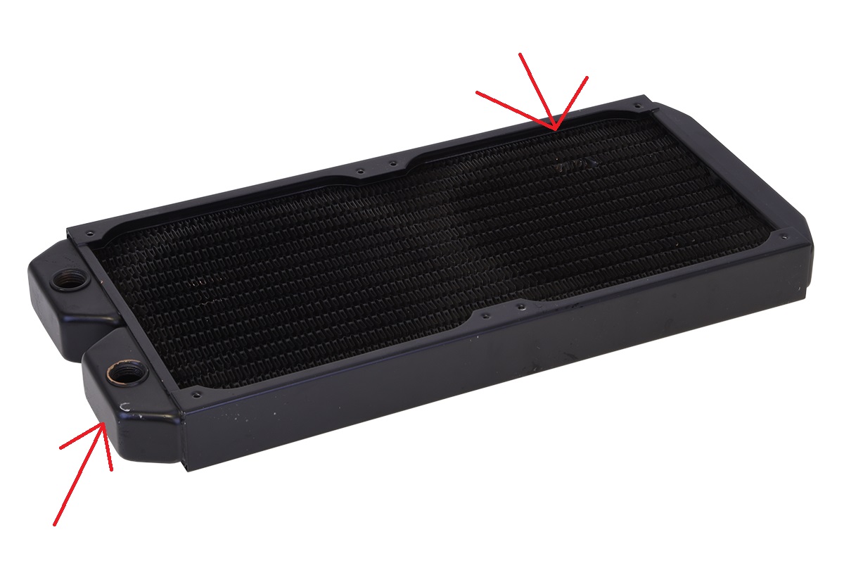

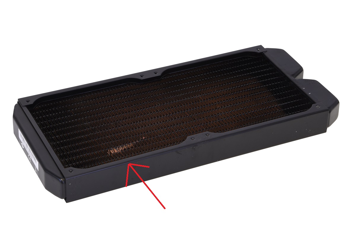

Sind aber zur zeit keine guten drin, das kann sich jeden tag frühs / nachmittags / Abends ändern, die Alphacool Nexxos serie 360 kann man anstandslos empfehlen von der Kühlleistung. Ist im outlet Store aber meist Blitzschnell weg, ich mein 15-20 Euro zu 70 euro wegen paar Krummen Kühlfinnen ?? Why not?
einige bekommst du für 5-10 Euro
die Dellen sind manchmal nur so gering wie hier
Die Bilder der B Ware Artikel sind zu 90% die Beschädigungen der finnen und abnutzungen, die Bilder passen also sogut wie immer zu den Fehlern des Produkts.
https://www.alphacool.com/shop/b-wa...xxxos-st30-full-copper-280mm-radiator?c=24025
Warum sollte man den nicht mehr kaufen für die Paar euro?
Aber weil die Schnäppchenjäger wissen das es noch bessere gibt im Outlet kauft den keiner. Du verstehen?
der zum beispiel, 16 Euro wegen paar kratzer und den kleinen verbogenen Finnen. Aber trotzdem noch zu teuer! Wenn du schnell bist bekommste bessere und größere Nexxos für 20 Euro ...... musst halt schnell sein :D

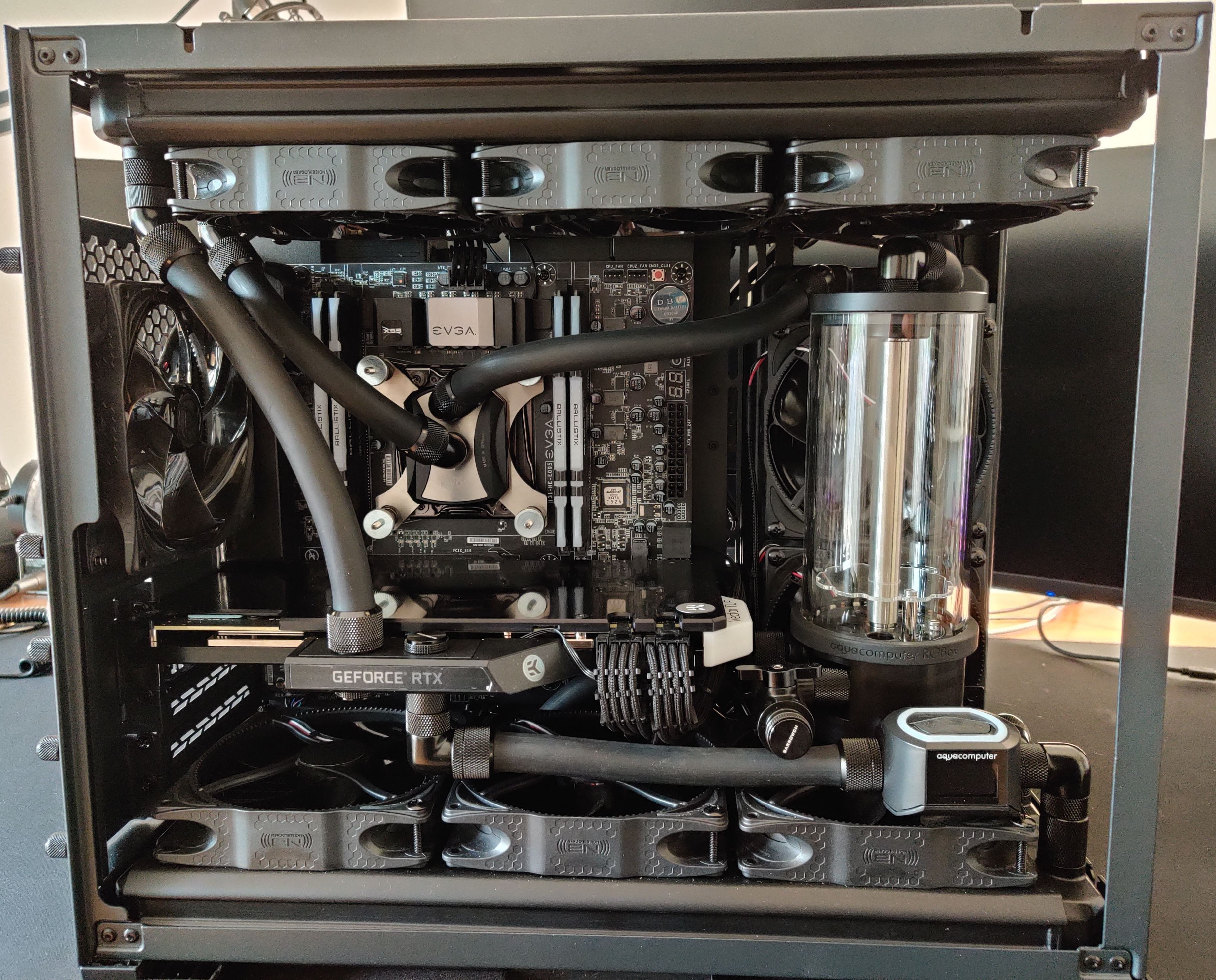

@Hektor26 ist das auf dem Bild das 011 Mini ?
Meine ich zumindest wegen dem Hecklüfter ind kleinen seitenradiator.
Das ist halt schon echt klein, und leise wird das mit internen Radi unter Volldampf leider nicht bei der Hardware.
Egal wie hoch der durchfluss ist :D

Mit so einem Set habe ich auch angefangen:
  • Der Schlauch ist Mist, Weichmacher Pest.
  • Das CKC ist Mist.
  • Die Lüfter sind okay, für seinen schicken 011 Build aber fehl am Platz.
  • Einen Kunststoff AGB würde ich auch nicht nehmen
  • Bei der Pumpe ist fraglich ob es schon die v3 ist, man weiß ja nicht wie lange das im Regal lag
