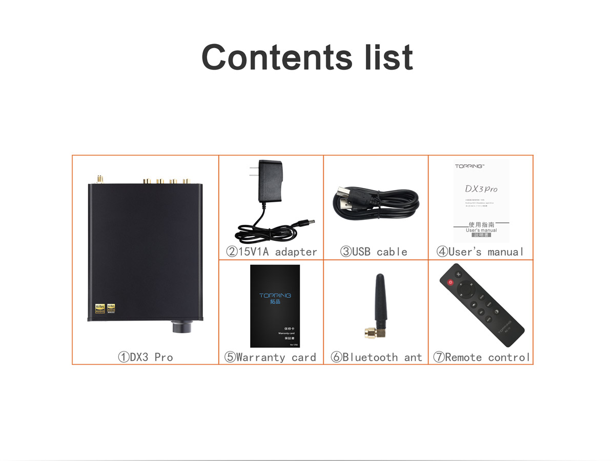

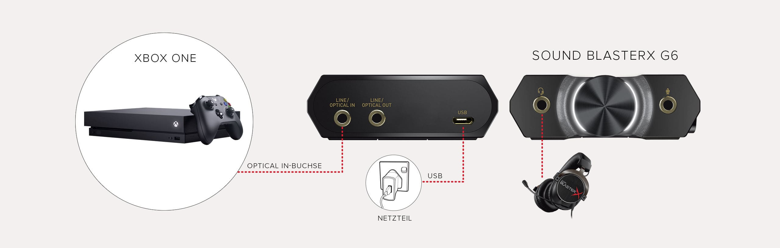

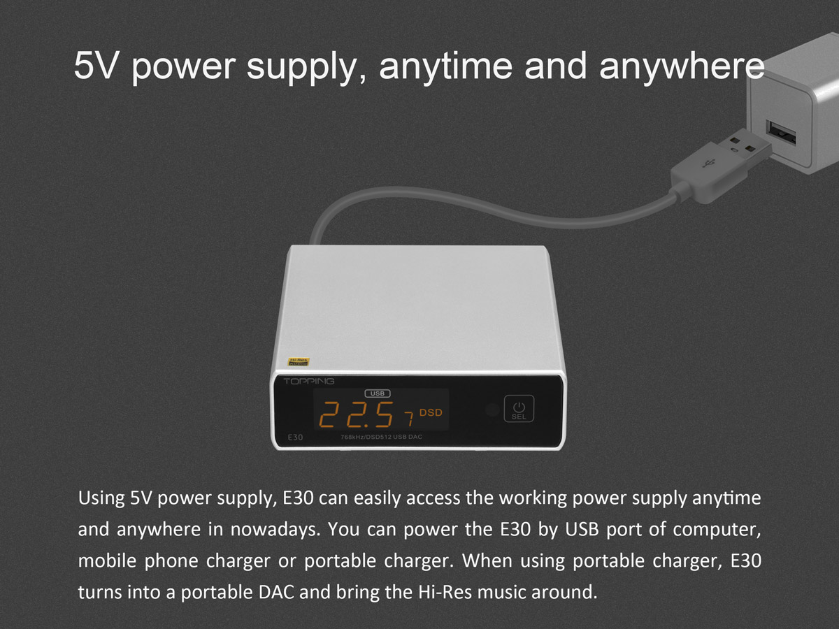

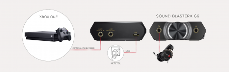

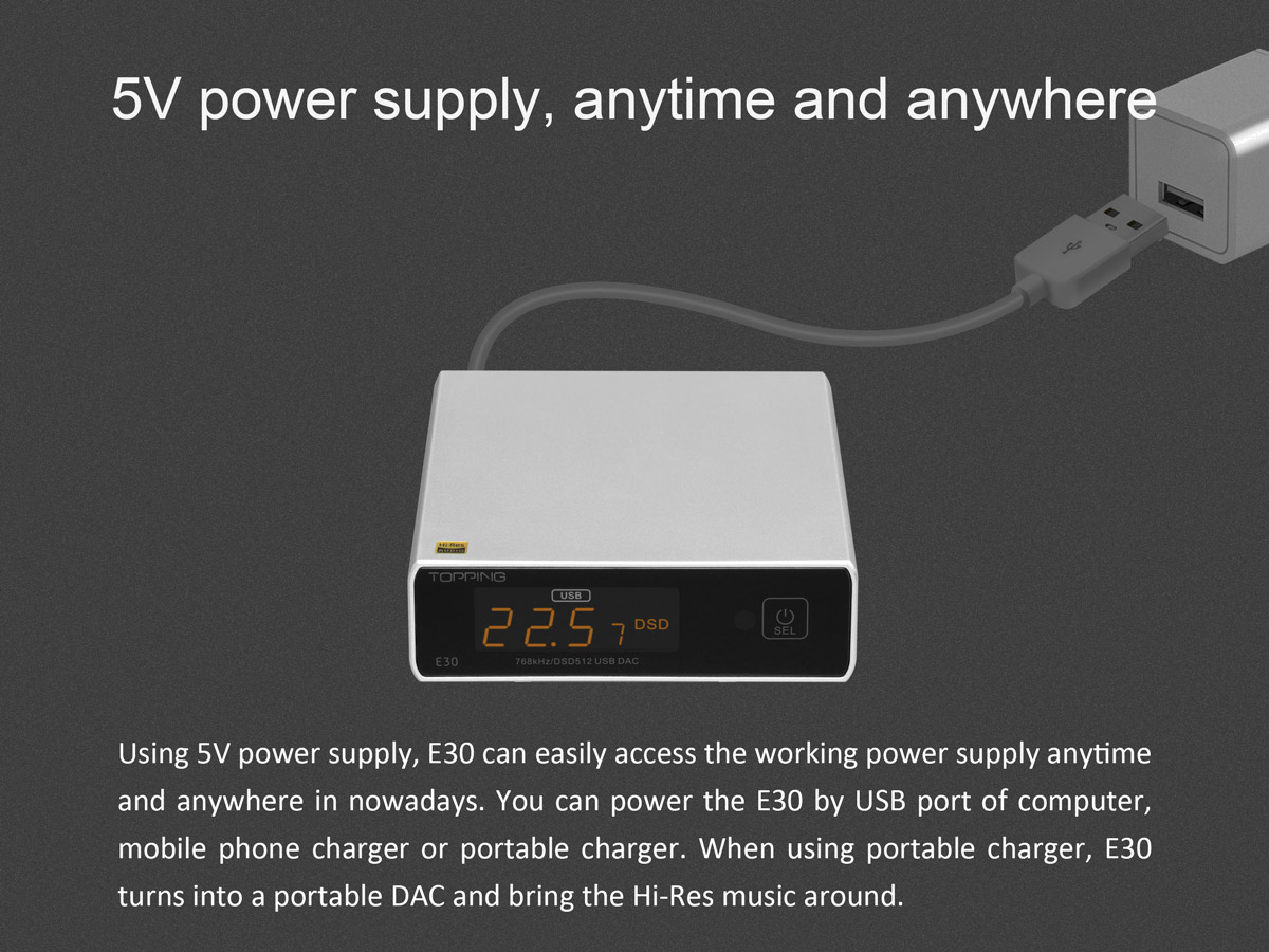

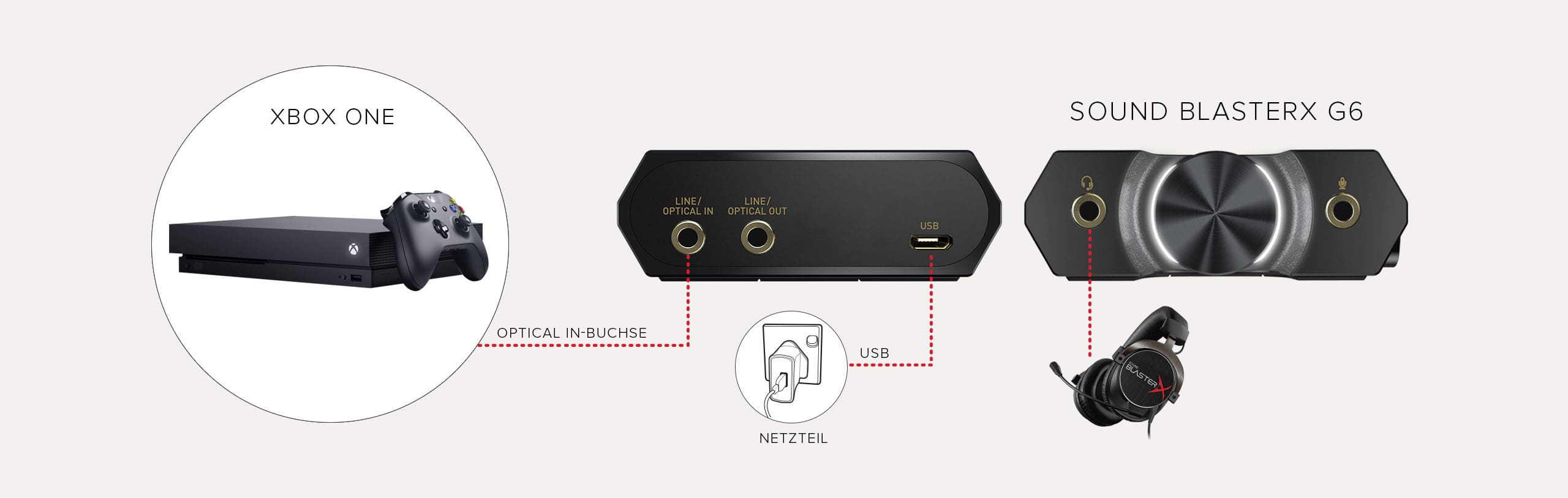

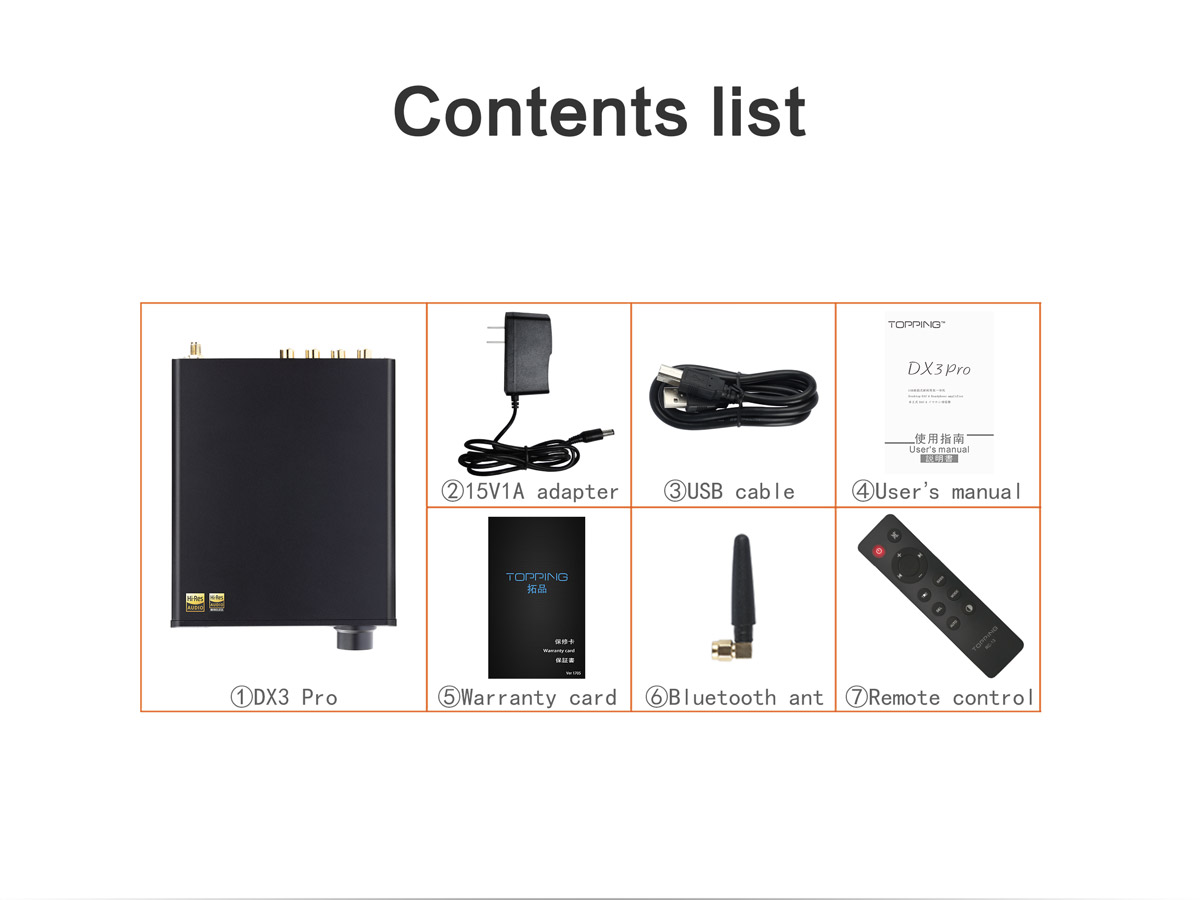

hidd schrieb:
Deshalb habe ich nach einen DAC mit einem optischen Eingang gesucht um diesen über Toslink anzuschließen.
  • Topping E30
  • Topping DX3 Pro
  • CREATIVE Sound BlasterX G6 / Creative Sound BlasterX G5
Danke für die Vorschläge. Aber die smsl und Topping Geräte sind auch kaum verfügbar (Nur über Amazon Marketplace (wie läuft das da in einem Garantiefall ?)). Auch würde ich XLR oder Klinke als Ausgang bevorzugen anstelle von cinch.
