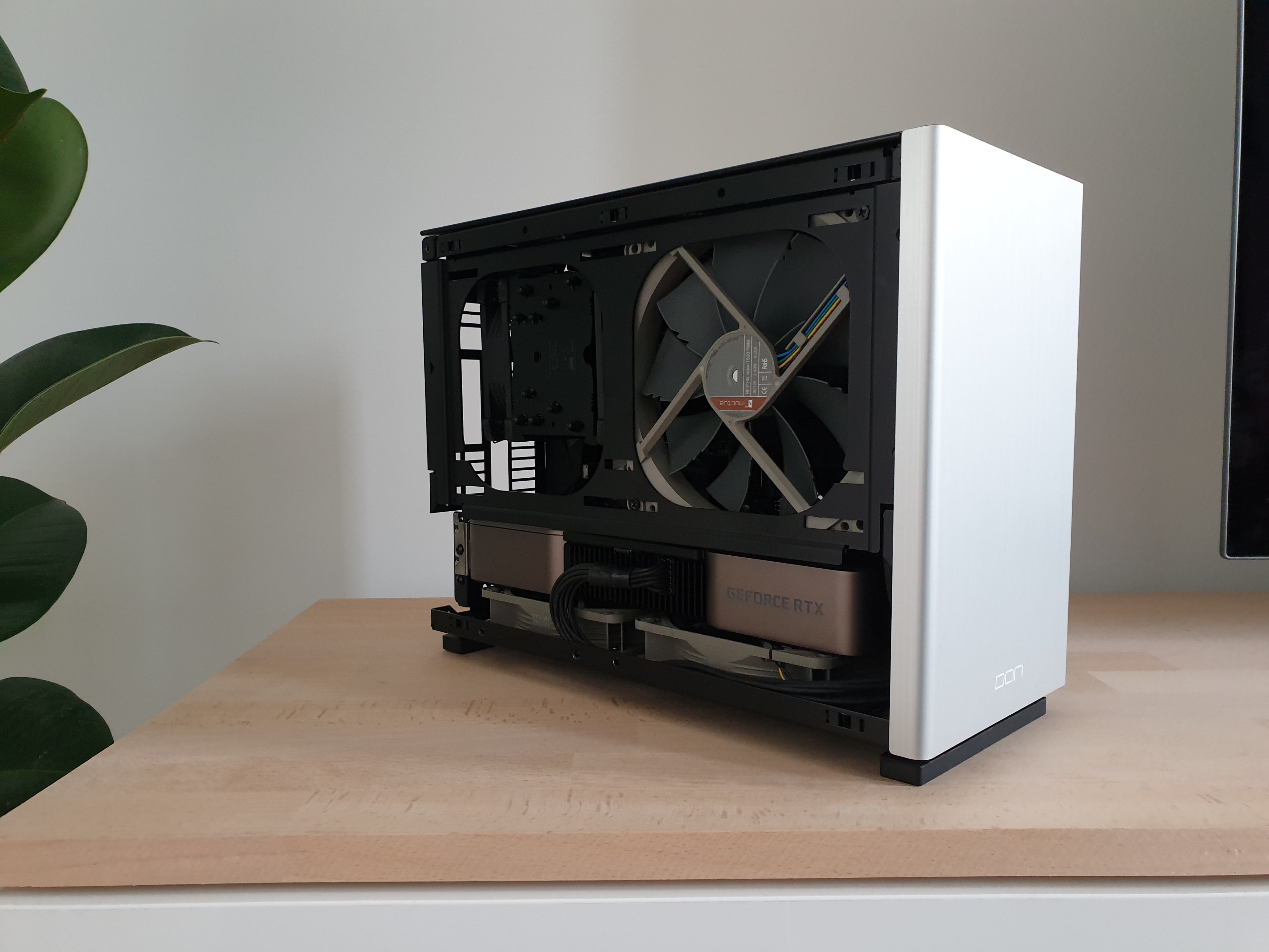

Classic Mode:
Just for the show 3090 FE in classic (you cant close the panel)

Über dem Mainboard bekommt man nur einen 15mm Lüfter unter, oder? Beim Netzteil wird es noch enger sein oder gibt es irgendwelche Möglichkeiten im Classic Mode?
2 A12x25 oben wäre ein Traum (sorgt aktuell bei meinem NR200 für super Temps auf dem Mainboard und auch für gute Abluft bei der 3080 FE (definitiv leiser).

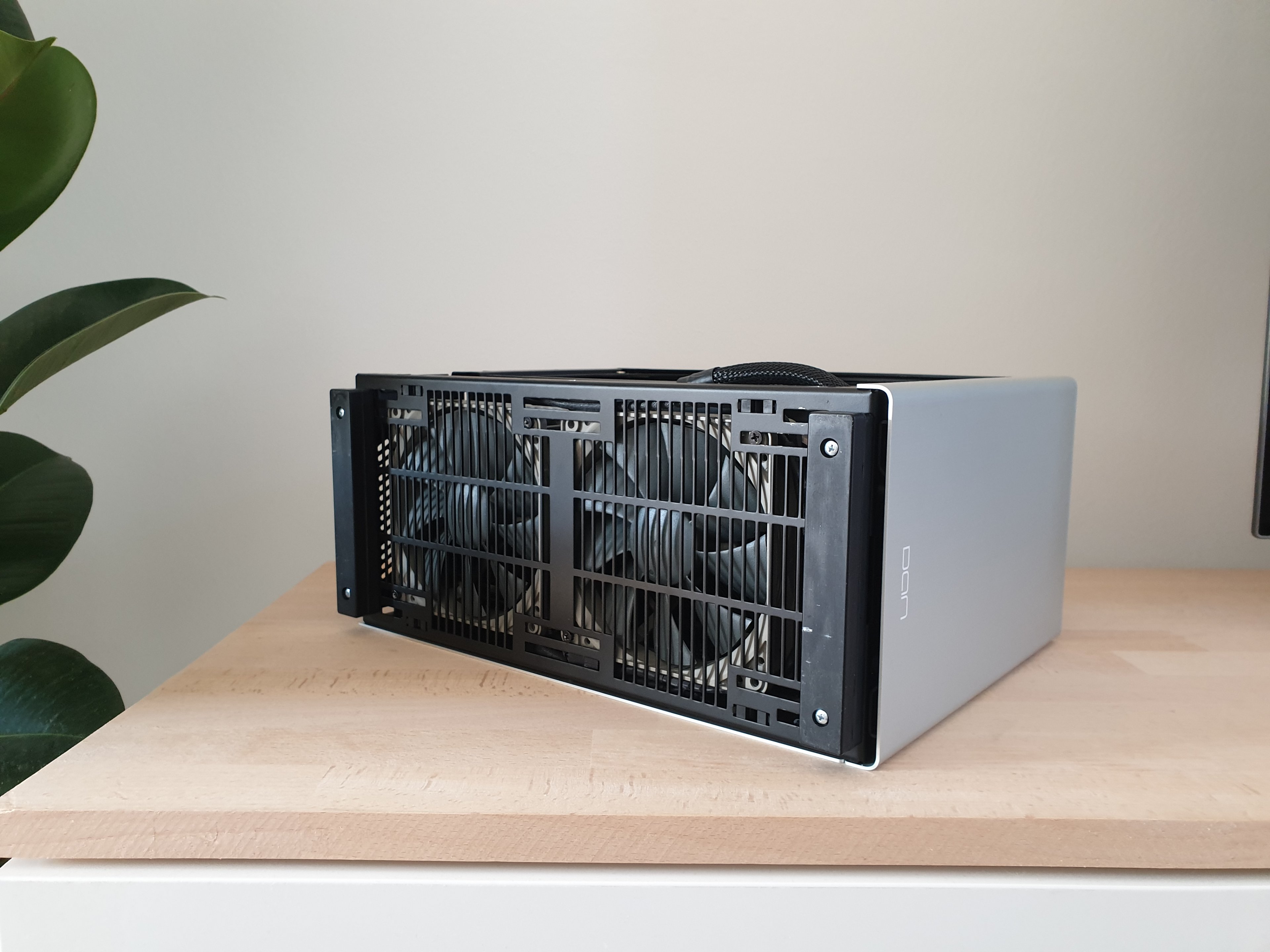

Kommt die Tage so sieht der Plan aus:

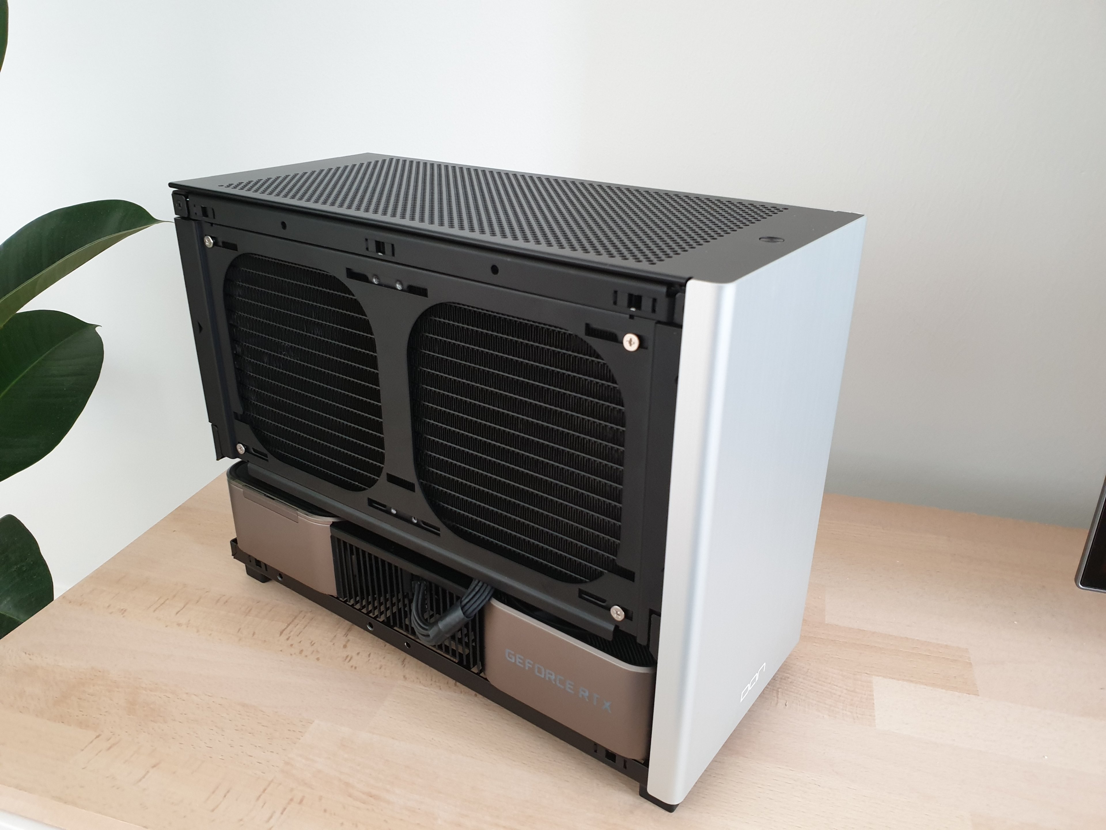

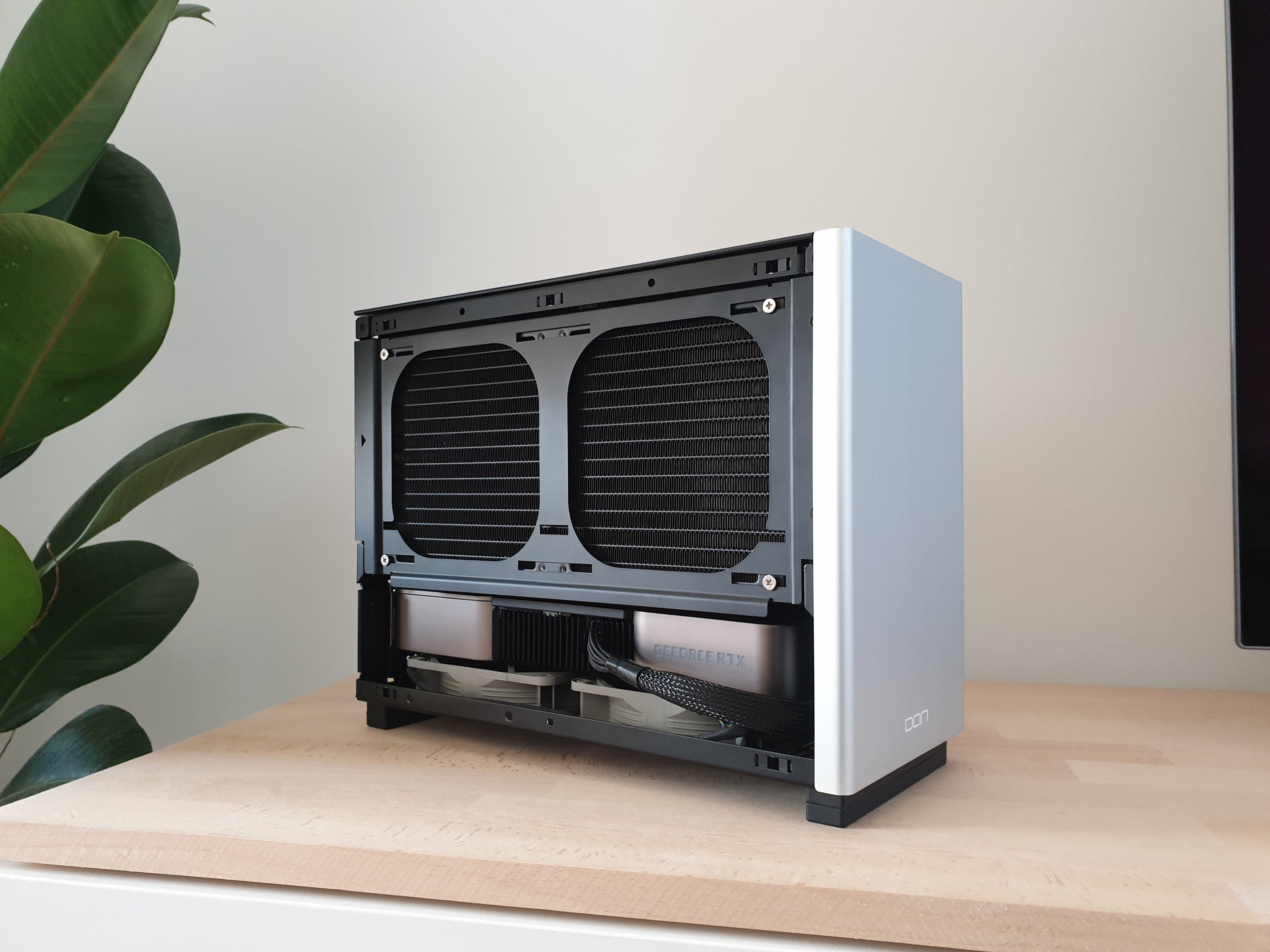

Classic 280AIO = fertig

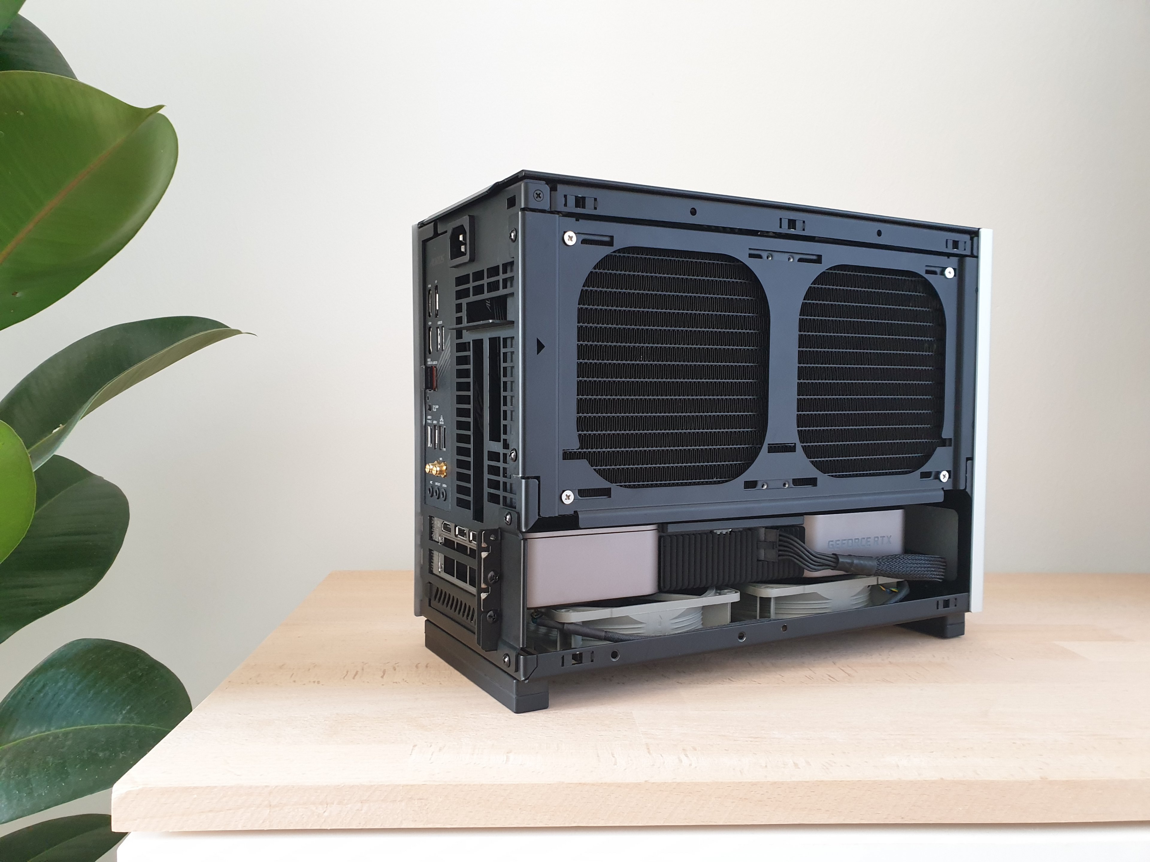

Sanwich 240AIO = fertig
Sandwich 280AIO = 10.03
Classic U9S = 10.03
Reaktionen: joN-, pietcux, SebiLegend und 2 andere

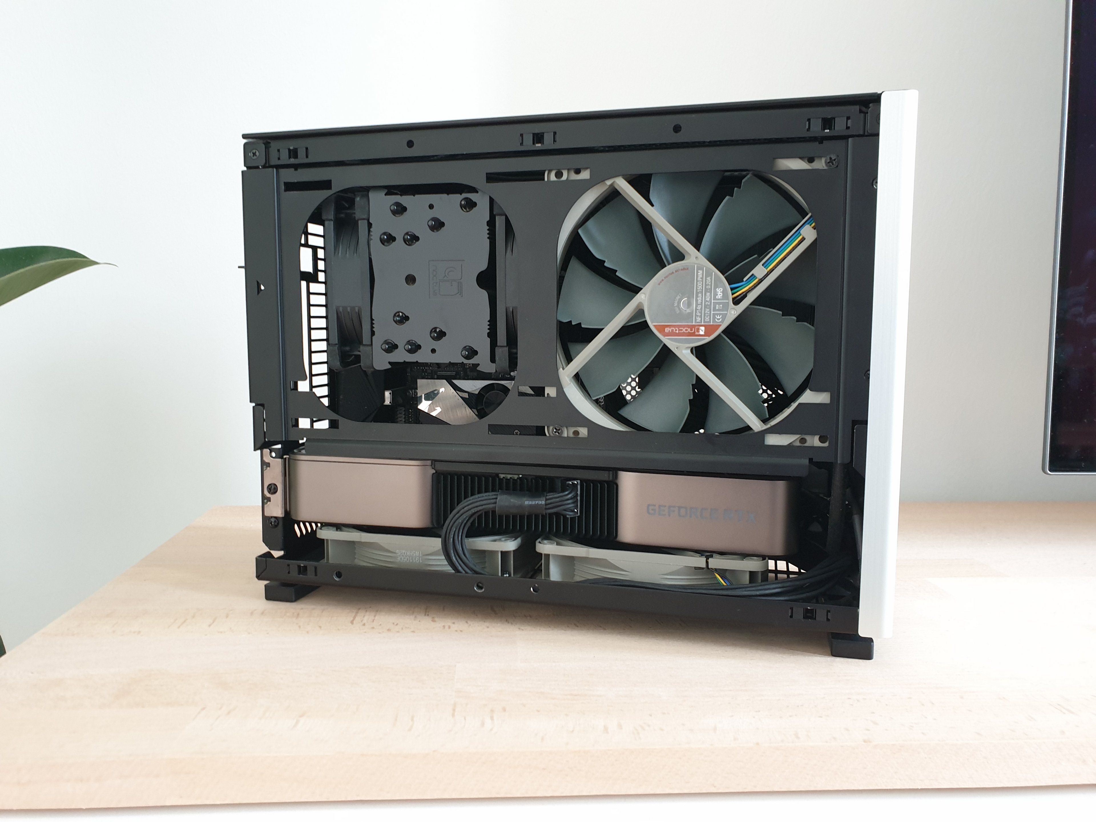

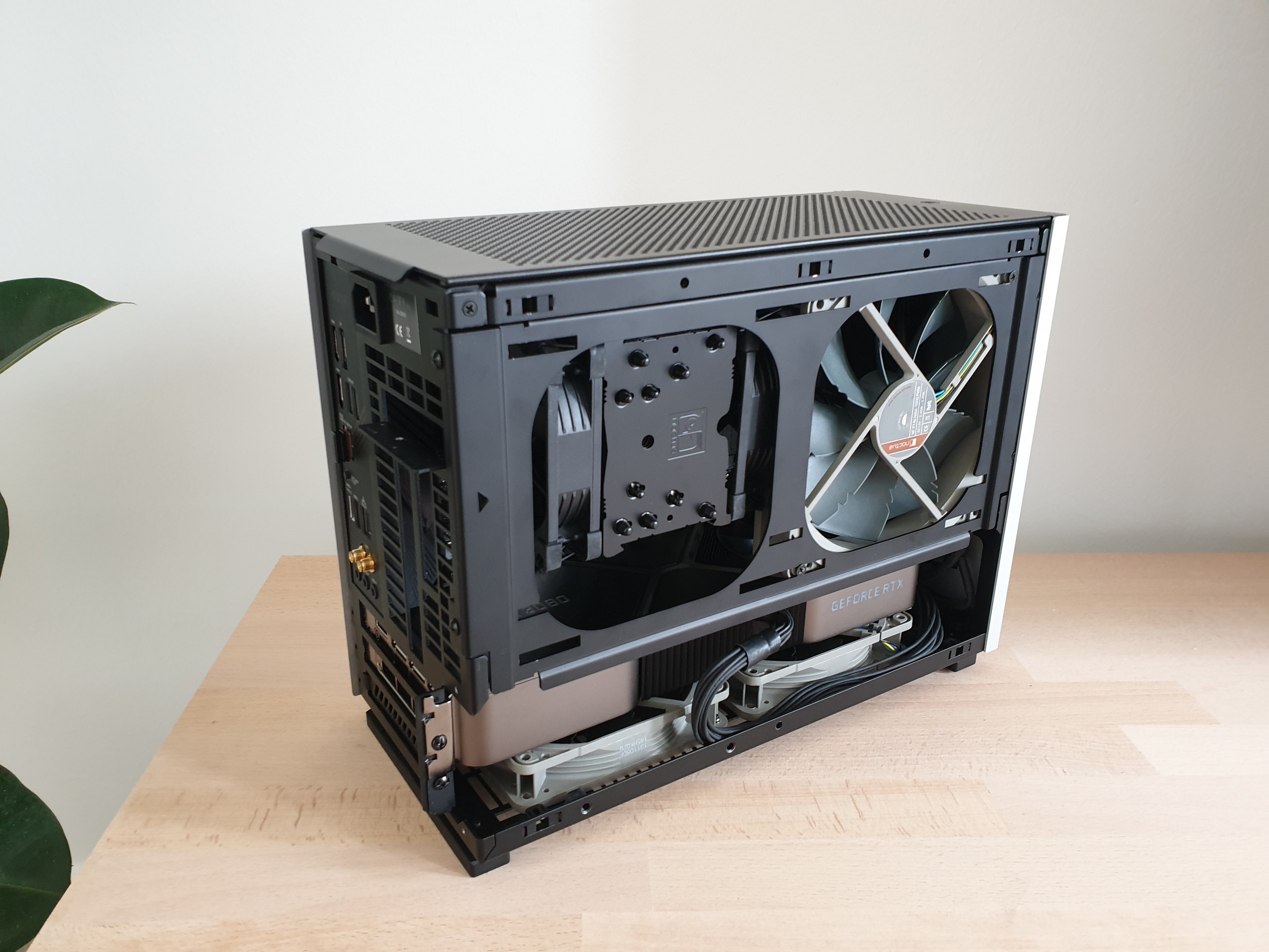

Classic Mode - Noctua U9S (dual Lüfter), RTX 3080 FE (dual 120 Lüfter duct) & 140 Lüfter ausblasend.
Die Temperaturen sind wirklich nicht schlecht für einen Lüfterkühler. Der 140er Lüfter hilft hier mega viel: CPU 87°C und GPU 77°C.
Reaktionen: Blaze1987, BummlerD, joN- und 5 andere
Freut mich, dass die Luftwerte auch so nice sind! Und es ist ja schon ein ziemlicher Worstcase, den Du der Technik antust. Der U9s chromax ist einfach auch sehr schick mit dem Rest zusammen :daumen:

@bigdaniel wie würdest du den Einbau der AiO gegenüber dem “Kampf” im A4 beschreiben, auch bezüglich Komfort zwecks Komponenten Tausch?

Die Installation im C4 ist ein Spaziergang im A4 ein Marathon.

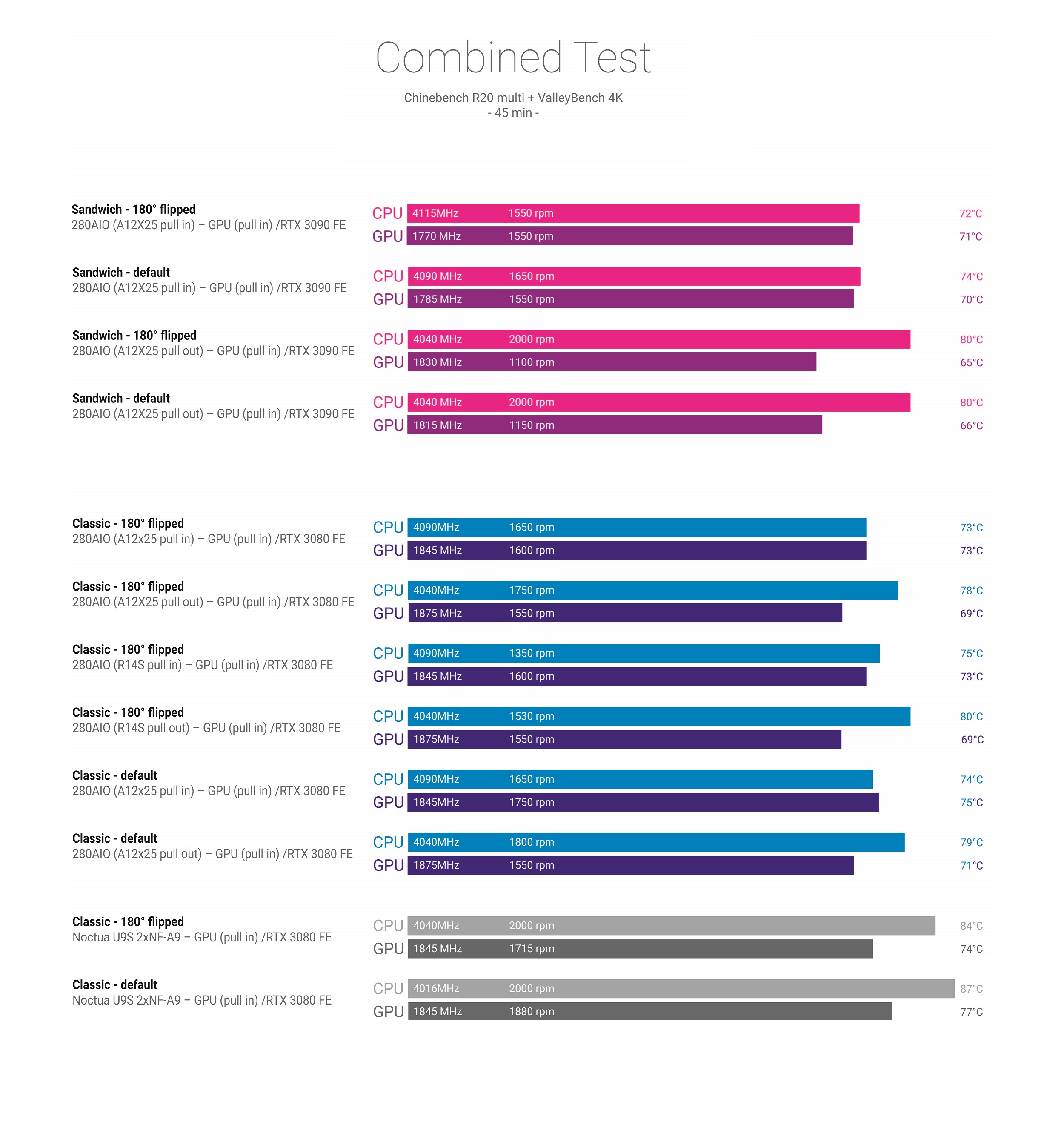

UPDATE - Thermal Review - C4-SFX 2021
1. Preamble:
After a week of working with the first prototype I am now done with the thermal test of the C4-SFX 2021. It was a lot of work because of the many possibilities with the case. I learned a lot about what configuration does work and what configuration will result in higher temperatures. At first, I like to talk about some basics so everyone is on the same level to understand this thermal review.

4. Test scenario
For all tests inside the case I used a combined test of Valley Benchmark in 4k and Cinebench R20 Multithread. I used Cinebench because the load is extreme but less enough to give some performance for the GPU to run Valley. A too hard CPU test would result in less GPU load in Valley Benchmark. Valley benchmark is good because it requires less CPU load running in 4K mode (it does not work very well on lower resolutions). There are scenarios where maybe one or the other component could be a bit hotter but not in combined load. Making a thermal test only for one or the other component will not show a balanced temperature. Furthermore, it is important to disable VSYNC because otherwise a FPS cap will lower GPU load. Every test run was made with a room temperature of 22°C and the duration was as long it reached a level where the thermals not changed for 10min.
For the monitoring part I record the CPU/GPU Temp (not hotspot), the CPU/GPU fan speed and the CPU/GPU Clock. I used the newest version of GPU-Z and CoreTemp.

I made no changes to the GPU fan profile. The CPU fan profile was setup in this way, that between 60-80°C the fan speed is increased from 30% to 100%. As long the CPU does stay under 80°C this does have the nice affect that the fans will balance itself between best RPM for CPU temp. For the AIO The AIO pump fan profile was setup in this way, that between 60-80°C the speed is increased from 70% to 100%. So in idle and light load the system was inaudible.
Here are the relevant test scenarios I picked out for the review. I did a lot of more testing but I do not thing these are relevant and will make the results even harder to read:
  • Classis-Layout – 180° flipped – 280AIO (push out) 2xR14S /RTX 3080 FE + 2x P12 bottom fans (pull in)
  • Classis-Layout – 180° flipped – 280AIO (pull in) 2xR14S /RTX 3080 FE + 2x P12 bottom fans (pull in)
  • Classis-Layout – default – 280AIO (pushl out) A12x25 with 120-140 adapter /RTX 3080 FE + 2x P12 bottom fans (pull in)
  • Classis-Layout – default – 280AIO (pull in) A12x25 with 120-140 adapter /RTX 3080 FE + 2x P12 bottom fans (pull in)
  • Classis-Layout – 180° flipped – 280AIO (pushl out) A12x25 with 120-140 adapter /RTX 3080 FE + 2x P12 bottom fans (pull in)
  • Classis-Layout – 180° flipped – 280AIO (pull in) A12x25 with 120-140 adapter /RTX 3080 FE + 2x P12 bottom fans (pull in)
  • Classis-Layout – default – U9S Dual FAN, R14S push out /RTX 3080 FE + 2x P12 bottom fans (pull in)
  • Classis-Layout – 180° flipped – U9S Dual FAN, R14S push out /RTX 3080 FE + 2x P12 bottom fans (pull in)
  • Sandwich Layout – default – 280AIO (pull out) A12x25 with 120-140 adapter /RTX 3090 FE
  • Sandwich Layout –180° flipped – 280AIO (pull out) A12x25 with 120-140 adapter /RTX 3090 FE
  • Sandwich Layout – default – 280AIO (pull in) A12x25 with 120-140 adapter /RTX 3090 FE
  • Sandwich Layout –180° flipped – 280AIO (pull in) A12x25 with 120-140 adapter /RTX 3090 FE
5: Test results
The test results are separated by classic and sandwich ordered by the overall temperature (CPU + GPU) starting with the lowest.

6.1 Classis-Layout – 280AIO
The classic layout with AIO is an easy basic configuration that result in very good temps. The A12x25 does perform better than the R14S Redux fans. This does show the power of these well designed 120mm fans. If the fans are configured to pull in you will get higher internal temperatures duo the fact of sourcing fresh air on all heat exchangers you will get the best temperatures on CPU and GPU.
6.2 Classis-Layout – default – U9S
This configuration is the weakest inside the C4-SFX but on the other side it surprised me a lot. I setup it in this way the U9S pull fresh air from the back of the case. On a board with not covered I/O area you can even improve this by adding a 92mm fan at the back of the case. The U9S and the back fan of the RTX 3080FE release a lot of hot air near the front of the case where a side mounted 140mm fan move it outside the case. The results are very impressive for such a small air cooler.
6.3 Sandwich Layout –280 AIO
This is maybe the easiest well-balanced configuration without deshrouding the GPU. But even this is possible with two fans attached to the AIO bracket with a different GPU. The GPU sources fresh air from the side and the AIO sources fresh air from outside the case. If you use this in 180° rotation the temperatures will be even better.
You have to know that it is impossible to mount default 140mm fans in this configuration because it will collide with the side panel clips. This is why I used the very powerful A12x25 with the very genius Noctua SFMA1 Adapter on the 280 radiator.
Extra Notes: I did some tests with a EKWB 240AIO and A12x25. It performs 5°C worse than the 280AIO and also have higher fans speeds.
