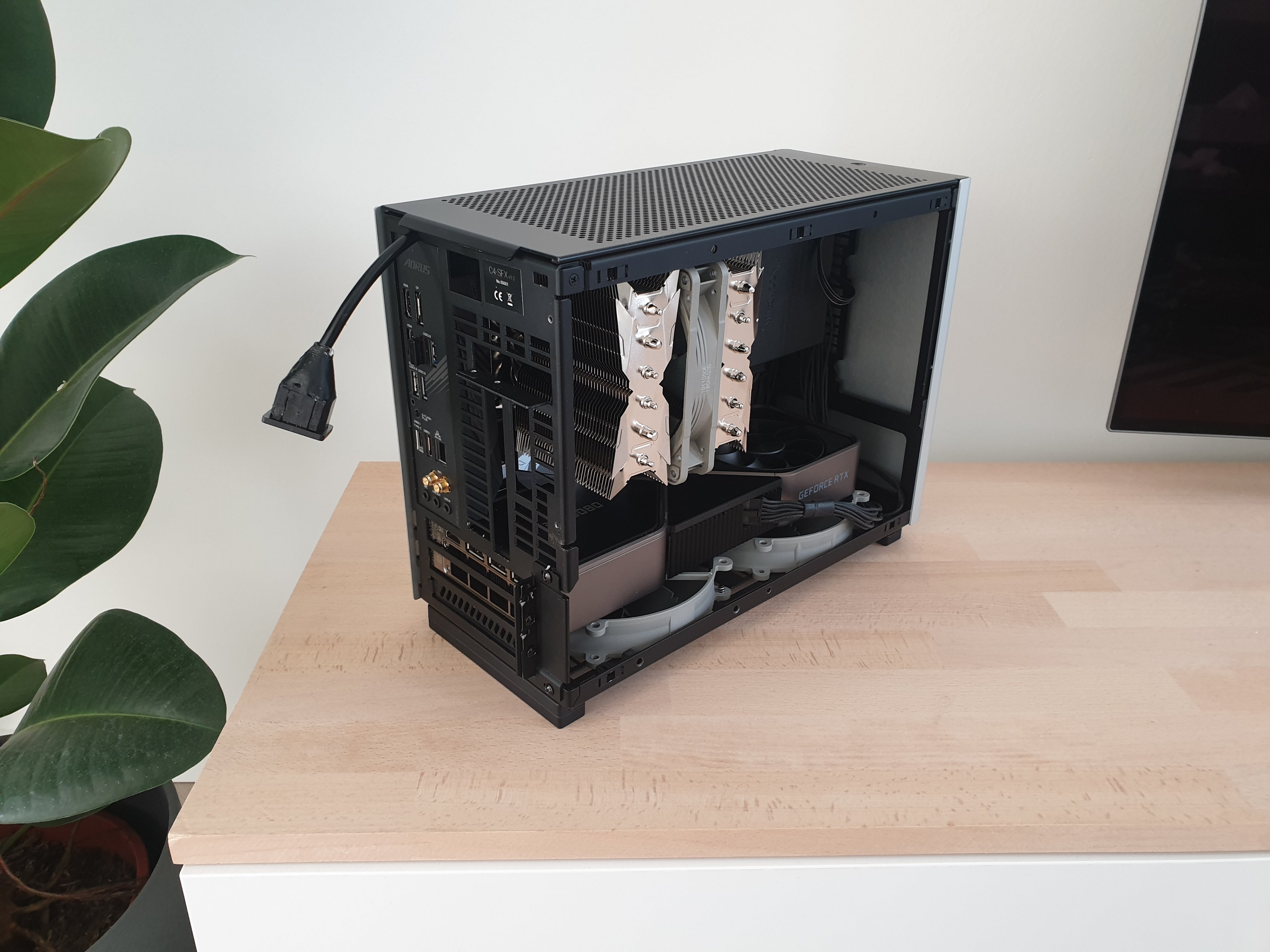

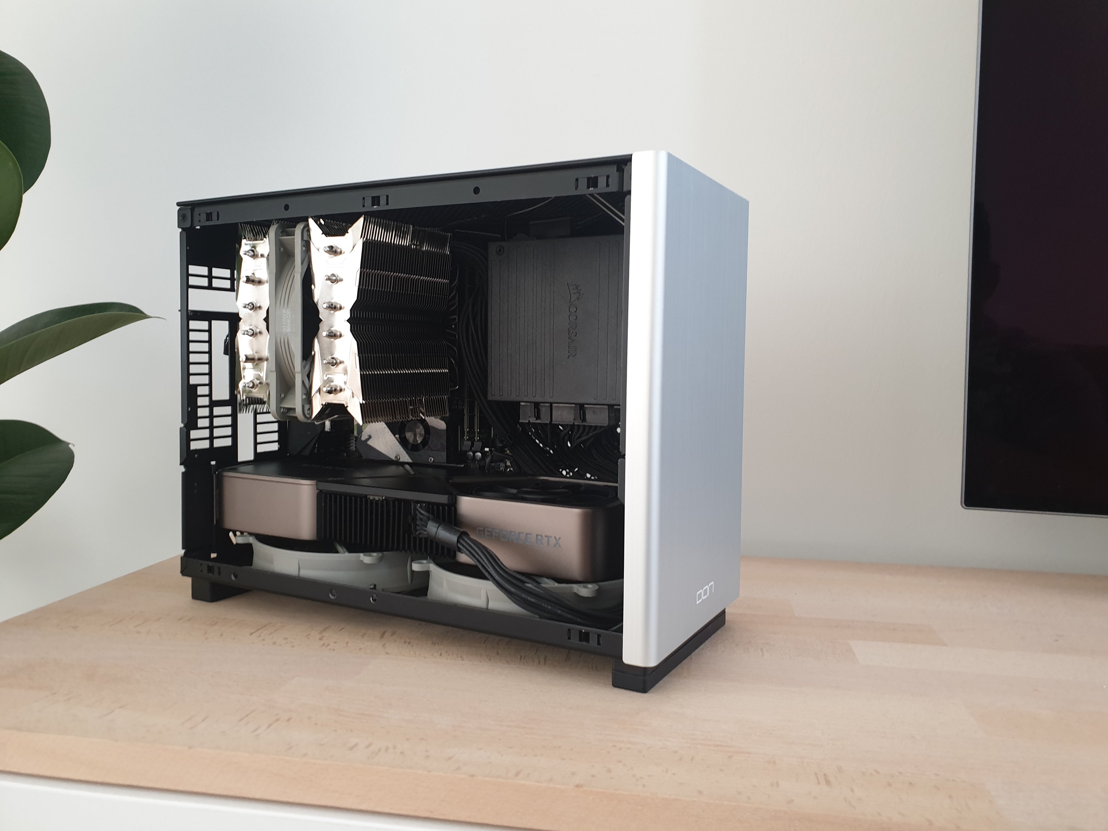

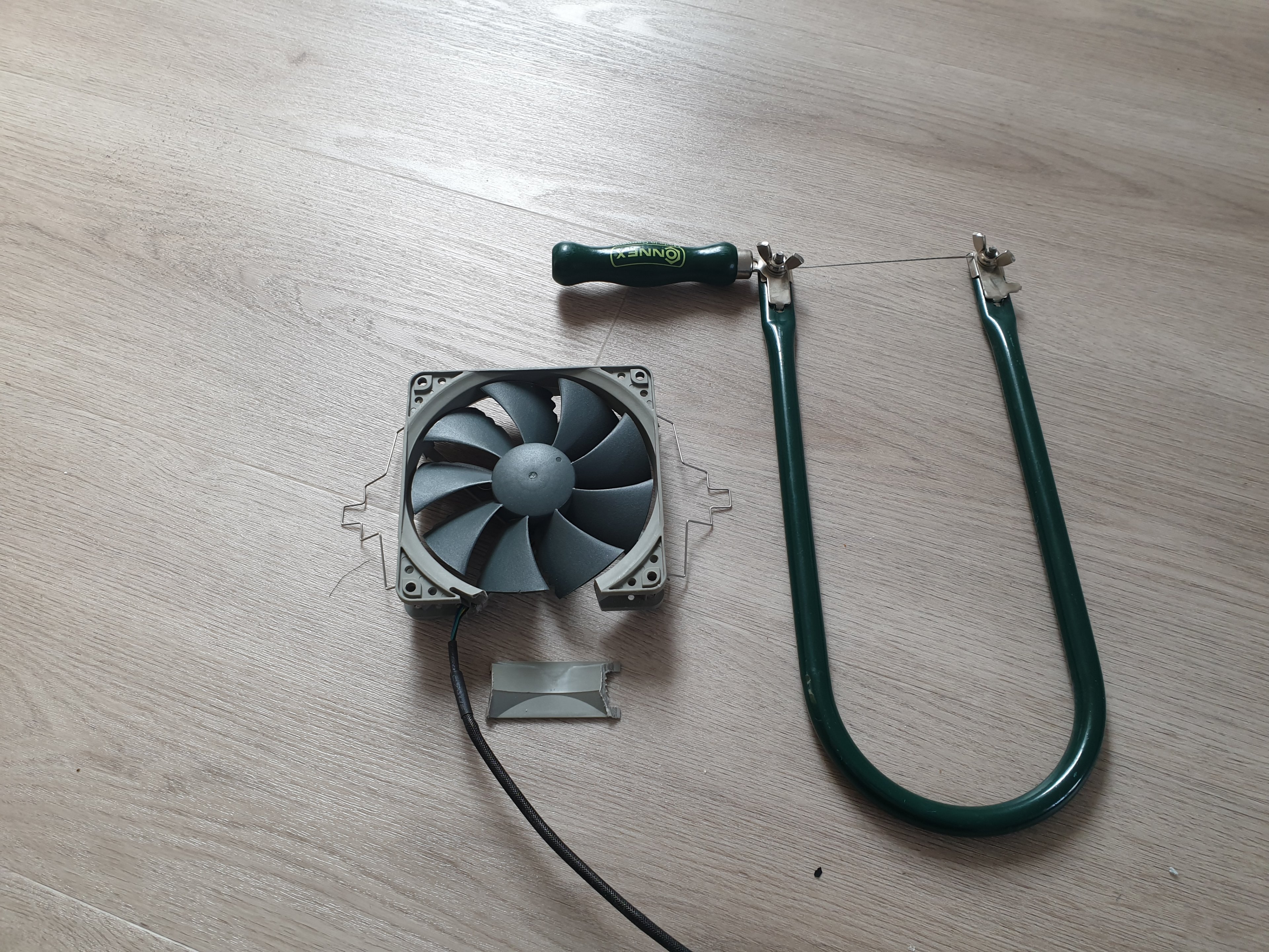

Ich habe mir mal den Thermalright Silver Arrow 130 besorgt. Leider ist der Heatsink zwar 130mm hoch und passt in das Gehäuse mit installiertem 120er Lüfter steigt die Höhe jedoch auf 132mm. Mit einer Laubsäge ließ sich dies leicht lösen. Alternativ lassen sich auch bis zu 3x 92mm Lüfter verbauen. Die Temperaturen sind rund 7°C besser als mit dem U9S. In meinem ValleyBench + Chinebench Dauertest erreicht die CPU 80°C. Die Luft wird über die Rückseite angesaugt.
PS: Der C14 Powerkonnektor muss über das kleine Loch über dem Motherboard I/O Shield hinausgeführt werden, weil er ansonsten mit dem Kühler kollidiert. Ich bin am überlegen eine zweite Aufnahme für den C14 über der Grafikkarte zu machen dann wirkt das ganze cleaner. Achja aktuell ist die Spritzform für den Stromstecker noch nicht fertig daher sieht es noch nicht so sauber aus.
