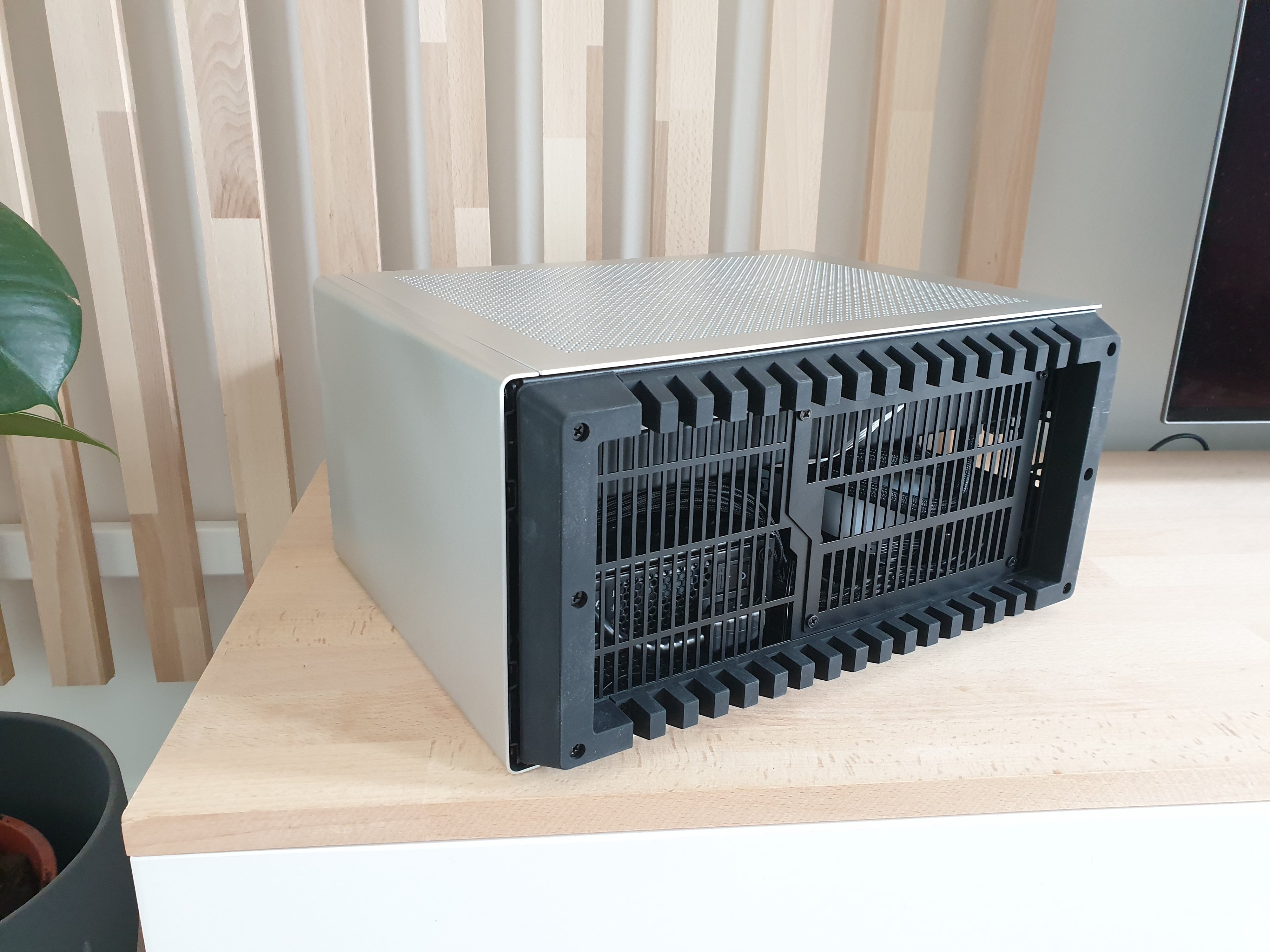

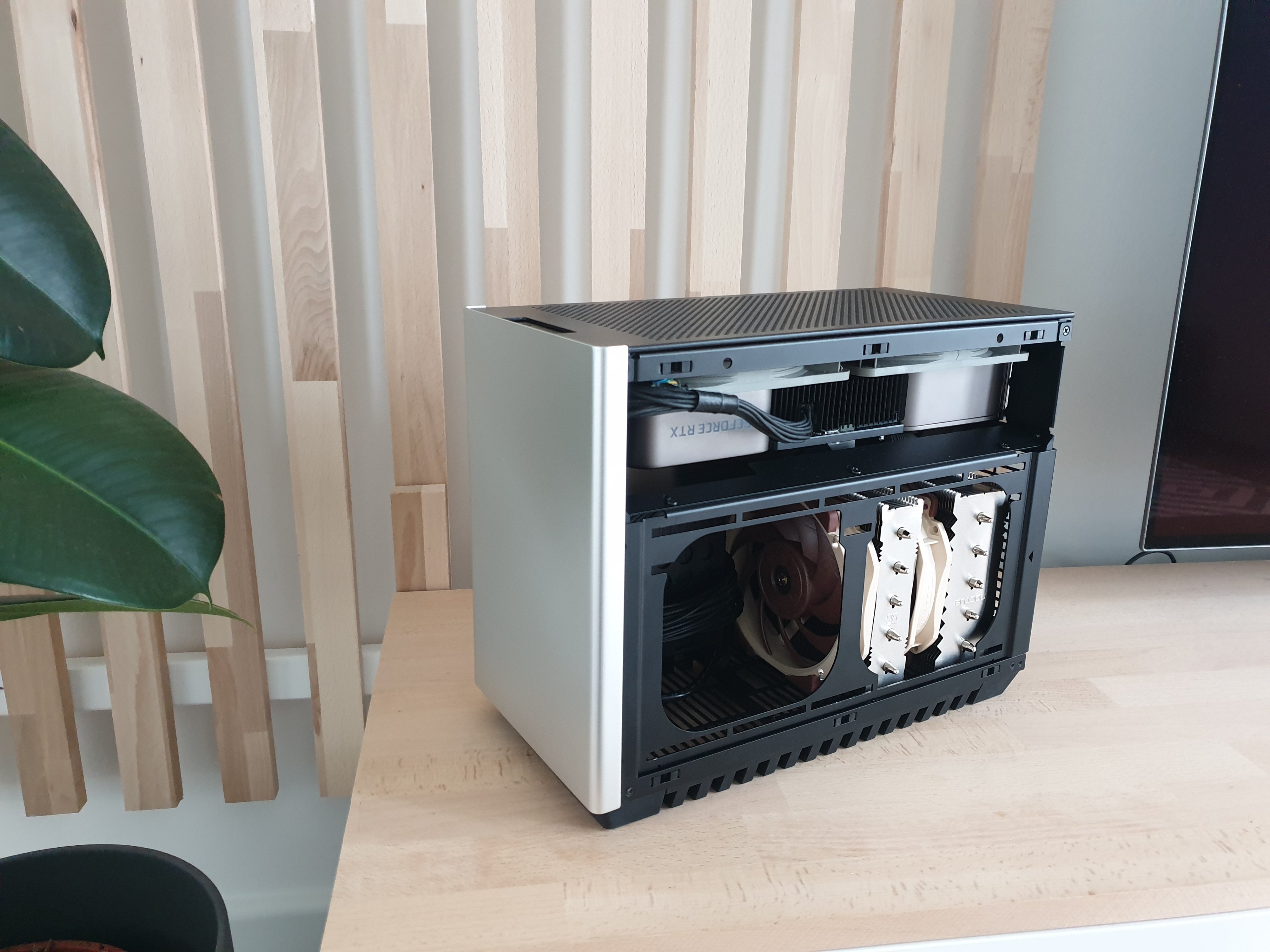

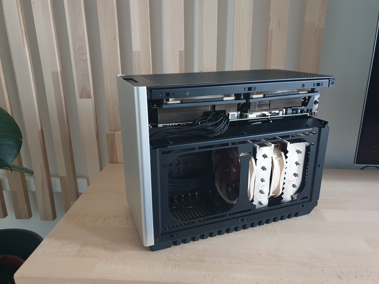

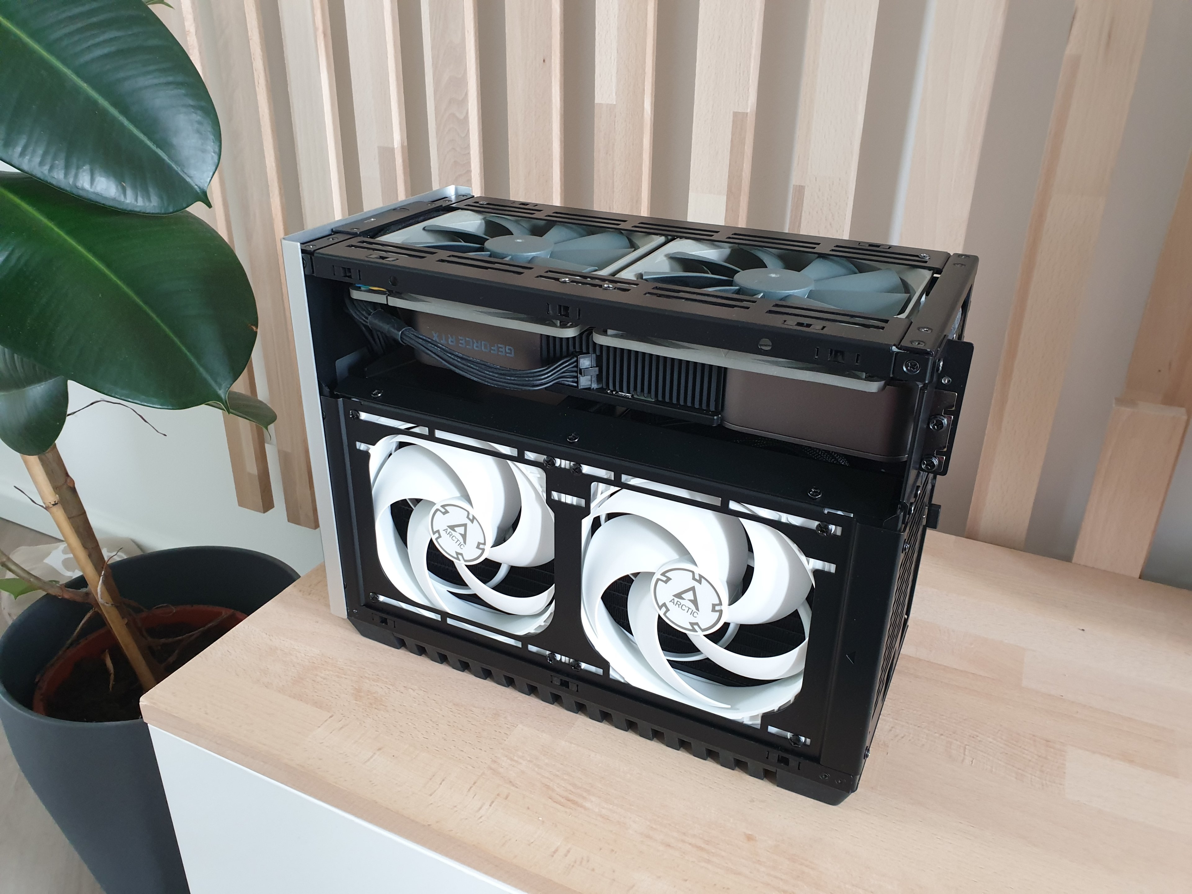

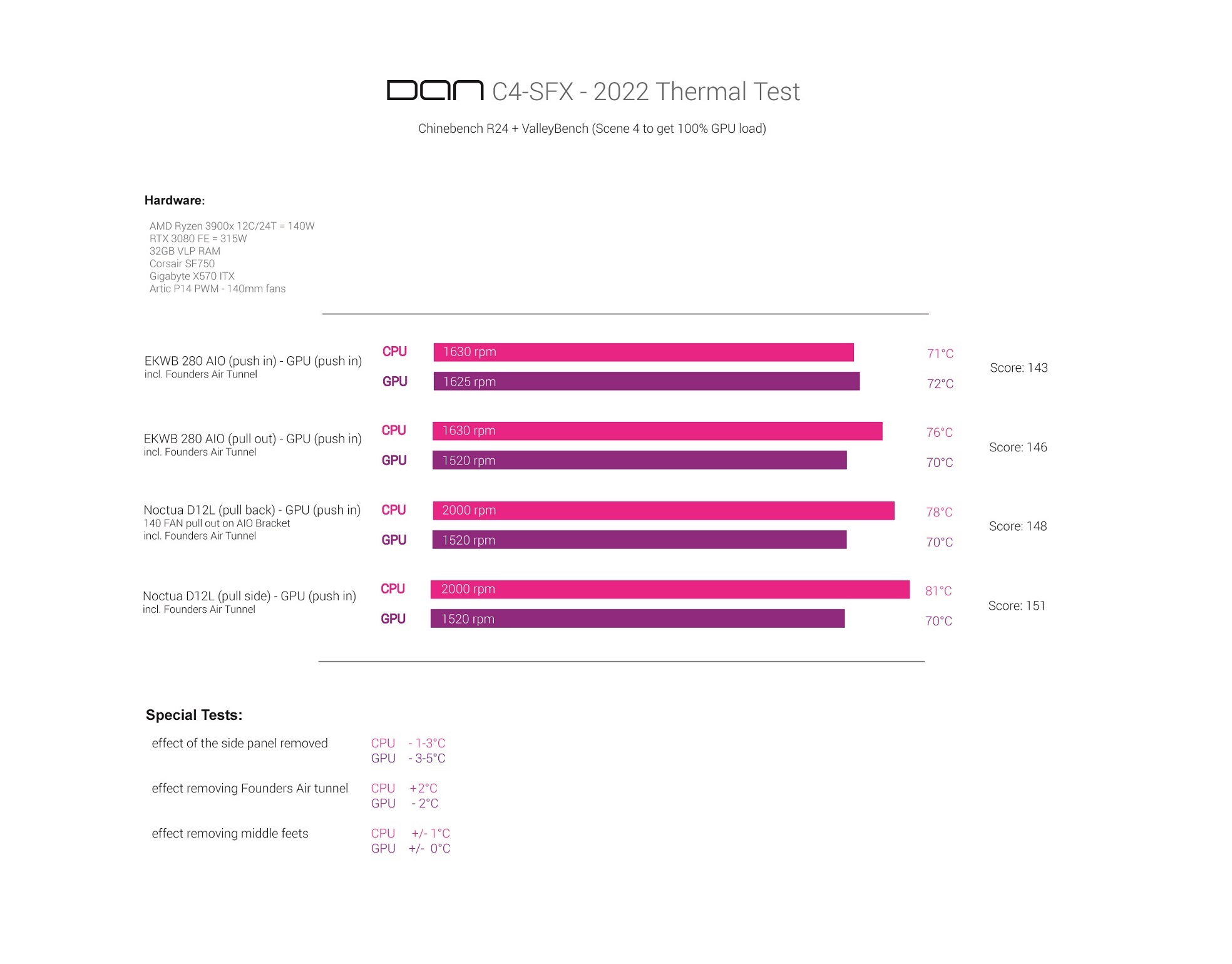

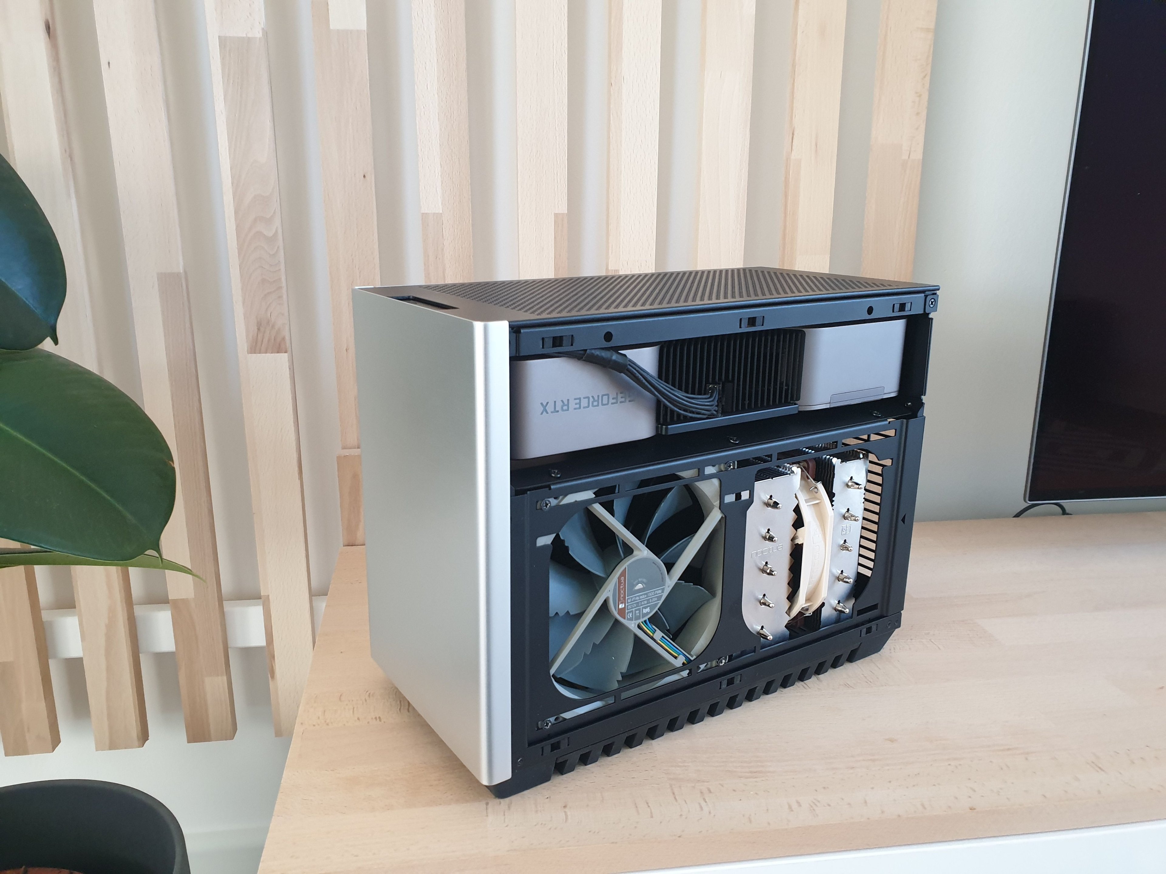

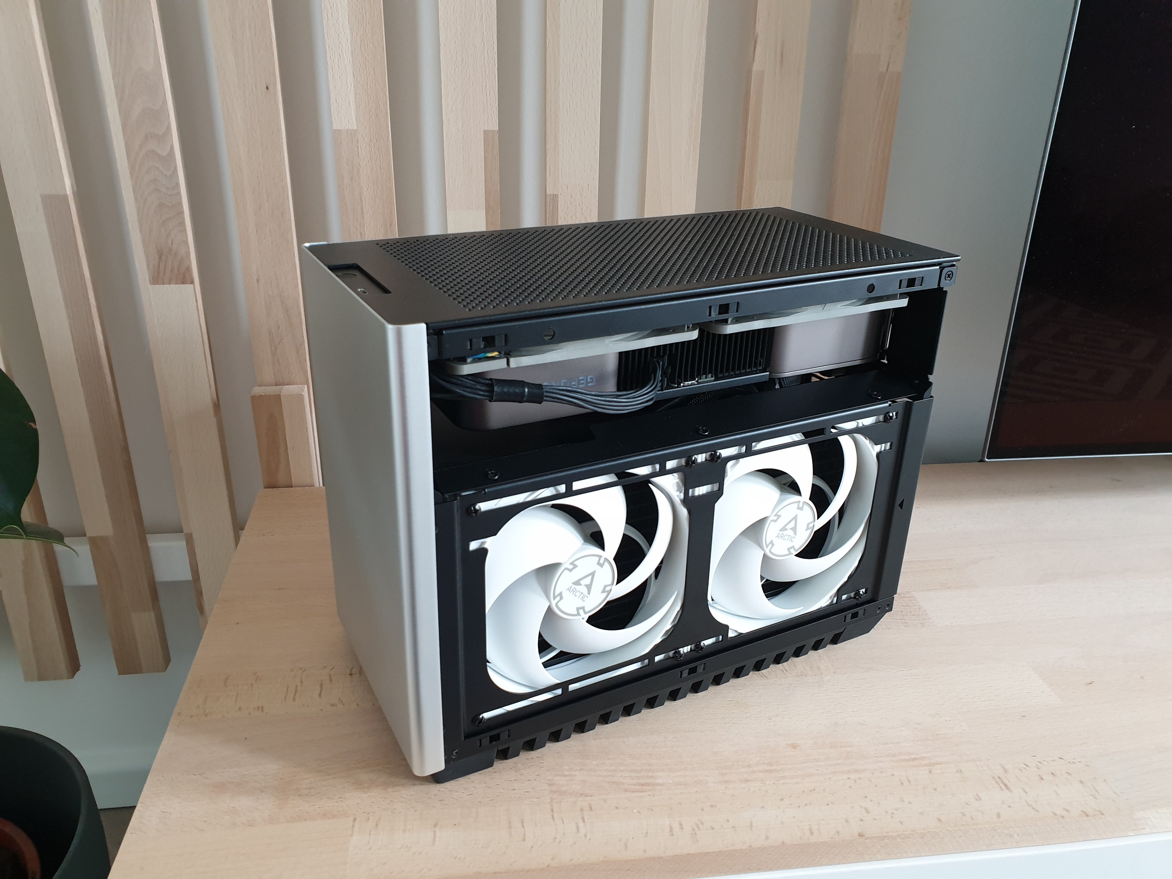

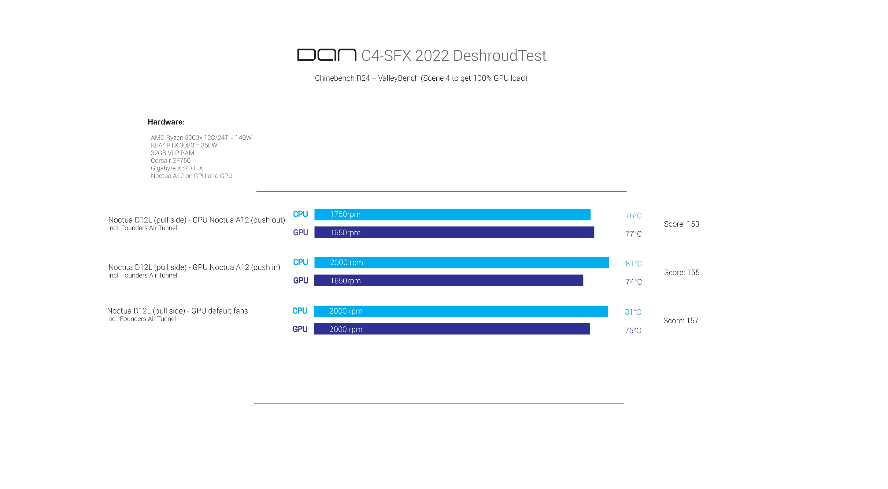

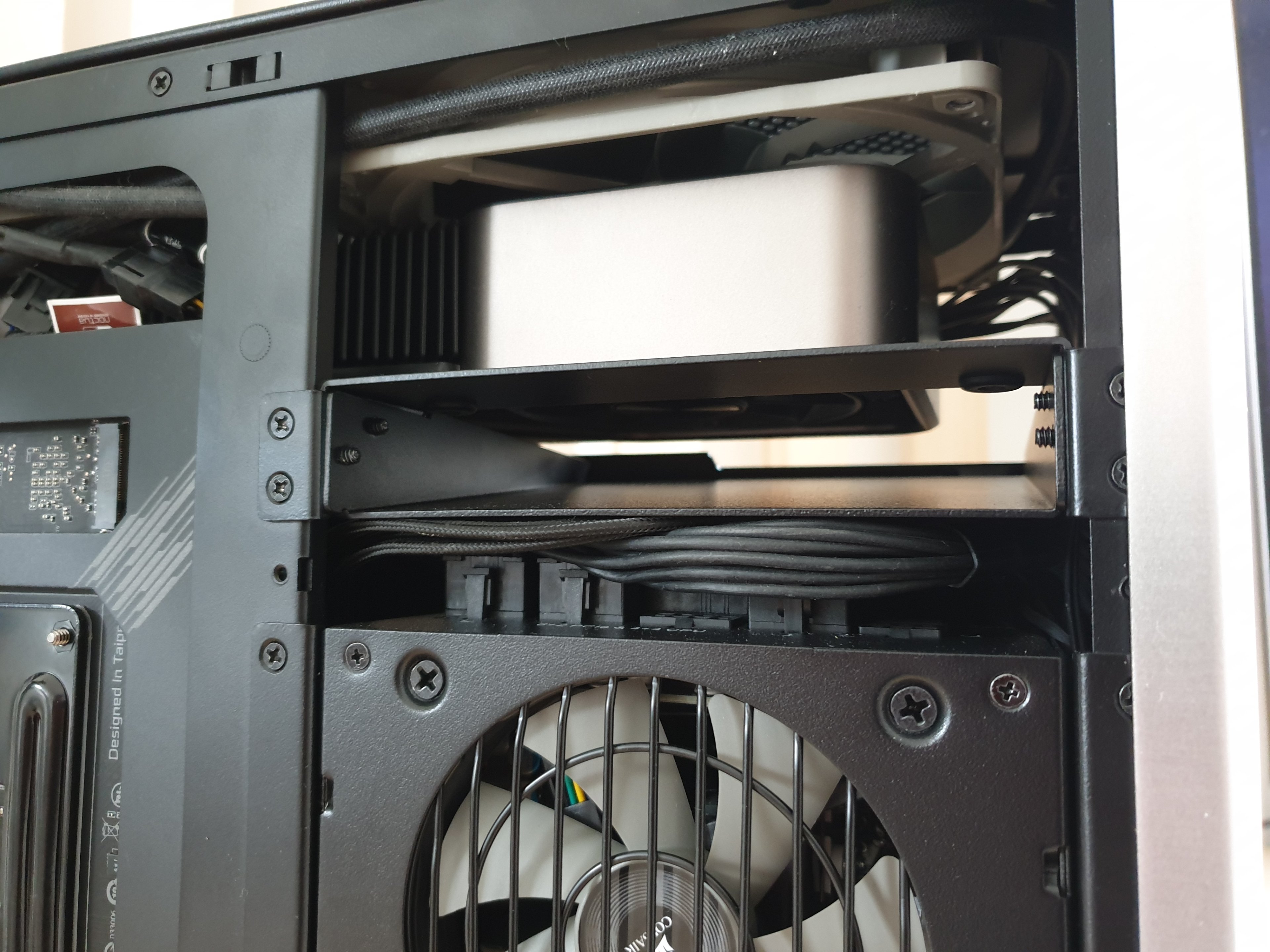

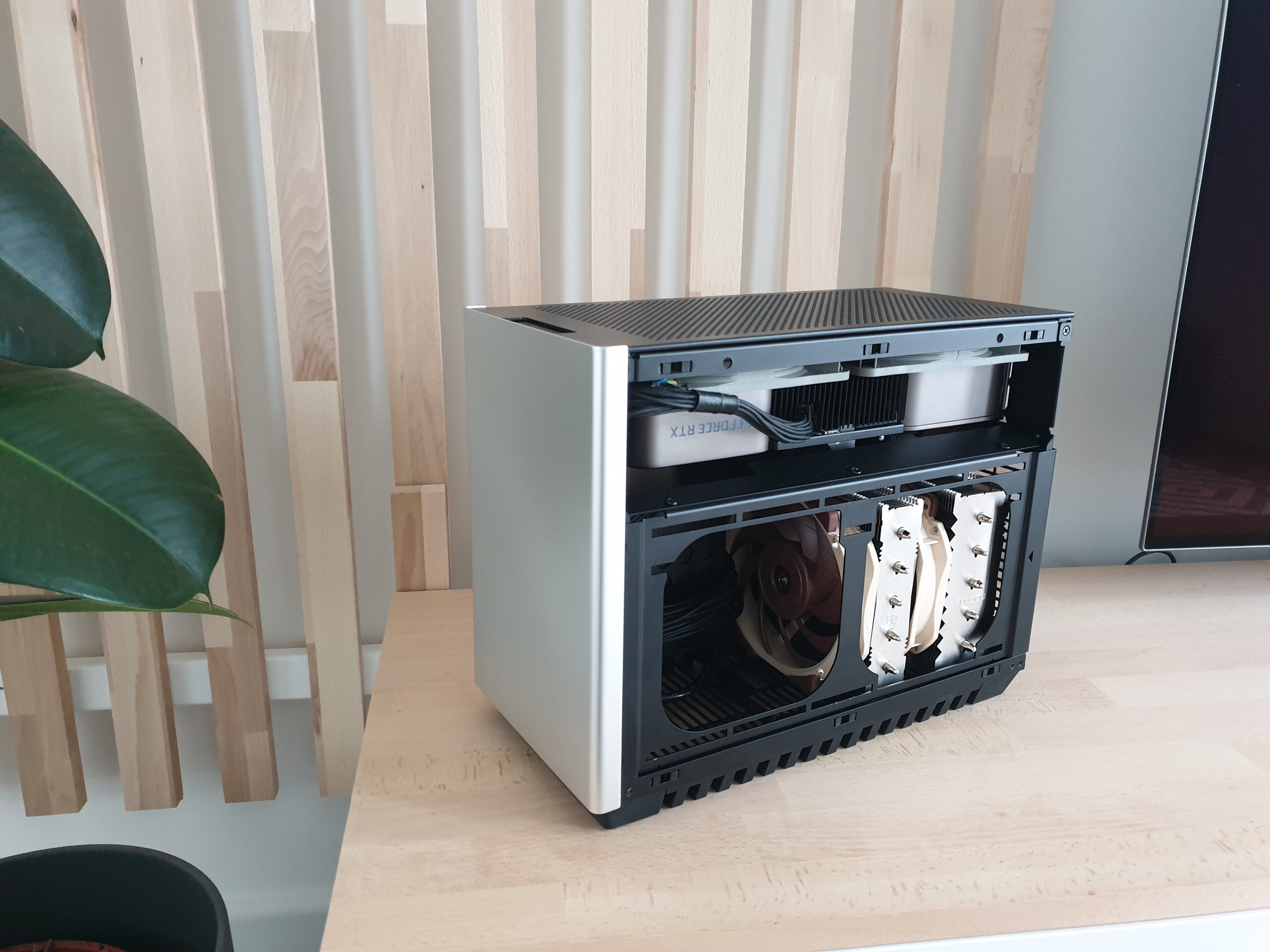

C4-SFX Deshroud Test
Am Wochenende konnte ich das C4-SFX mit einer Deshroud kompatiblen Grafikkarte testen. Vielen Dank an den SFF.Network User @Blubbblah für die Leihgabe seiner KFA² RTX 3080
Hinweis: Deshrouding bedeutet das entfernen der Standardlüfter der Grafikkarten und das ersetzen durch Gehäuselüfter über dieser.
Die KFA² RTX 3080 hat eine TDP von 350W anstatt der 315W von der Nvidia RTX 3080 FE. Bei der KFA² ist es sehr leicht die Lüfter von der Karte zu trennen. Anders als bei anderen Karten sind keine Halterungen im Weg die mit den neuen Lüftern kollidieren. Allerdings ist der Kühlkörper der KFA² nicht sehr hoch, so dass die Lüfter diesen nicht komplett bedecken. Ein Großteil der Luft geht am Kühlkörper vorbei. Daher wären die Ergebnisse viel besser mit 3D gedruckten Abdeckung die den gesamten Luftaustausch durch die Karte erzwingen.
Hier sind die Ergebnisse und ein paar Bilder. Besonders gut sind die Ergebnisse mit ausblasenden Lüftern - die Lüftergeschwindigkeit ist geringer als bei den Standardlüftern und die CPU bleibt sehr Kühl. Mit einer AIO wären noch bessere Ergebnisse möglich. Aus Erfahrung weiß ich, dass bei 3D gedruckten/oder aus Pappe gemachten Abdeckungen die GPU Temperaturen nochmals 5-8°C besser wären.
Nochmals vielen Dank an @Blubbblah für die Leihgabe der Karte ich werde dich im Handbuch bei den Danksagungen verewigen.
