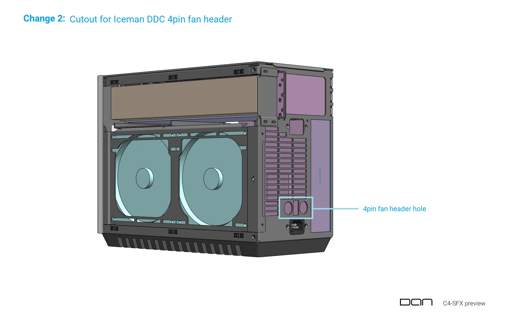

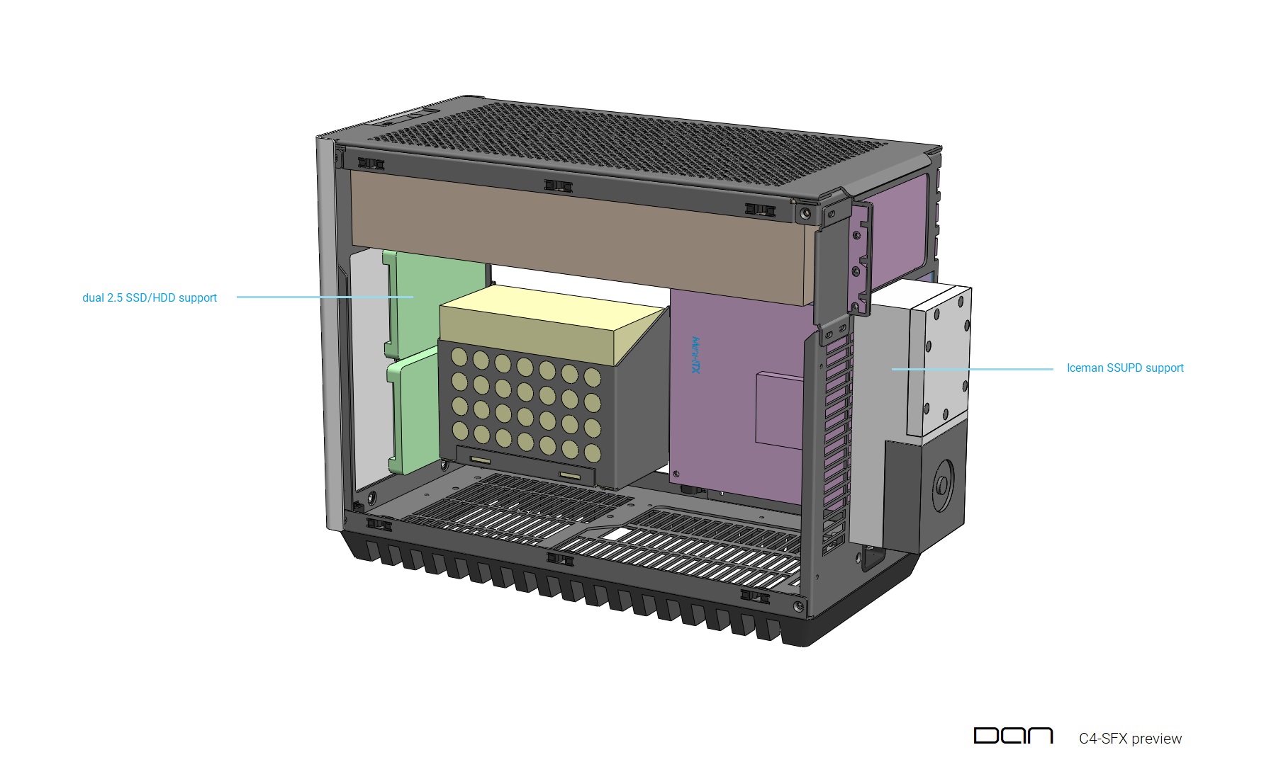

1. Bezüglich des IceMan Reservoirs: Davon ausgehend, dass die Abmessungen des IceMan und den Löchern für die Fittings so passen, liegt der neue Kabelschlitz ja praktisch vollständig hinter dem Reservoir, sodass die Kabel nur dann durch den Schlitz geführt werden könnten, wenn das Reservoir nicht ganz am Gehäuse anliegt, sondern (zum Beispiel mit Anti-Vibrationsgummis) auf Abstand gehalten wird. Ist das so gedacht oder sollte der Schlitz nicht ggf. 2 mm tiefer (und knapp bis zum Powerport) reichen, damit man noch eine Kabelbreite Platz hat, durch die das Kabel dann eben auch beim anliegenden IceMan durchgeführt werden kann?
2. Auf den Produktbildern des IceMan ist zu erkennen, dass die beiden Löcher für die Fittings nicht direkt an der Unterkante des IceMan platziert sind, sondern wenige Millimeter darüber (allerdings sind sie auch minimal kleiner). Sofern die dafür vorgesehenen Löcher im C4 also nicht falsch (zu weit unten) platziert, radial nicht ganz mittig oder deutlich größer sind, dürfte das IceMan Reservoir sich in etwa bis zur oberen Kante des Powerports erstrecken, und nicht, wie es in deinem Bild erscheint, wenige Millimeter darüber enden. Stimmen die Abmessungen in deinem Konzept vollständig, oder was entgeht mir hier?

M@tze schrieb:

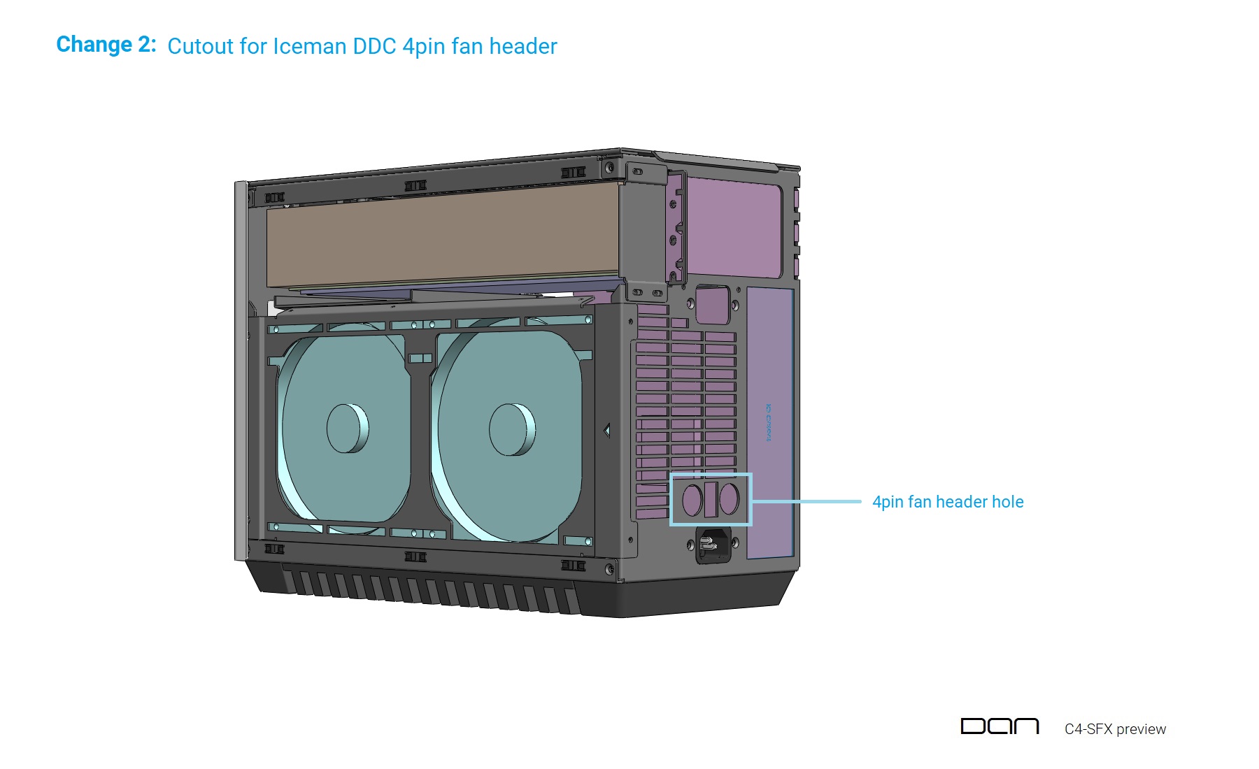

@bigdaniel
2 Sachen sind mir gerade aufgefallen. Zum Einen erscheint mir der übrig gebliebene Steg zwischen dem "4 pin fan header hole" und den Schlauchdurchführungen extrem dünn zu sein. Und als Zweites ist mir erst jetzt aufgefallen, dass die Pumpe mit AGB dann genau über dem 220V Kaltgeräteanschluss hängt. Ist das nicht etwas zu viel Risiko, wenn dort mal eine Leckage auftritt oder beim nachfüllen Wasser den AGB runterläuft?
Das mit den Stegen passt.
Zum Thema Wasser und 220V ja darüber habe ich auch schon nachgedacht. Die einzige Lösung ist. Den unteren Kaltgeräteanschluss zu verbannen und den ICEMAN um 25mm nach unten zu verschieben. Dann sitzt dieser unterhalb des oberen 220V Anschlusses. Aber wie in jedem anderen Case kann Wasser theoretisch durch ein internes Leck auch ins Netzteil laufen. Ich muss mir da noch weitere Gedanken machen.

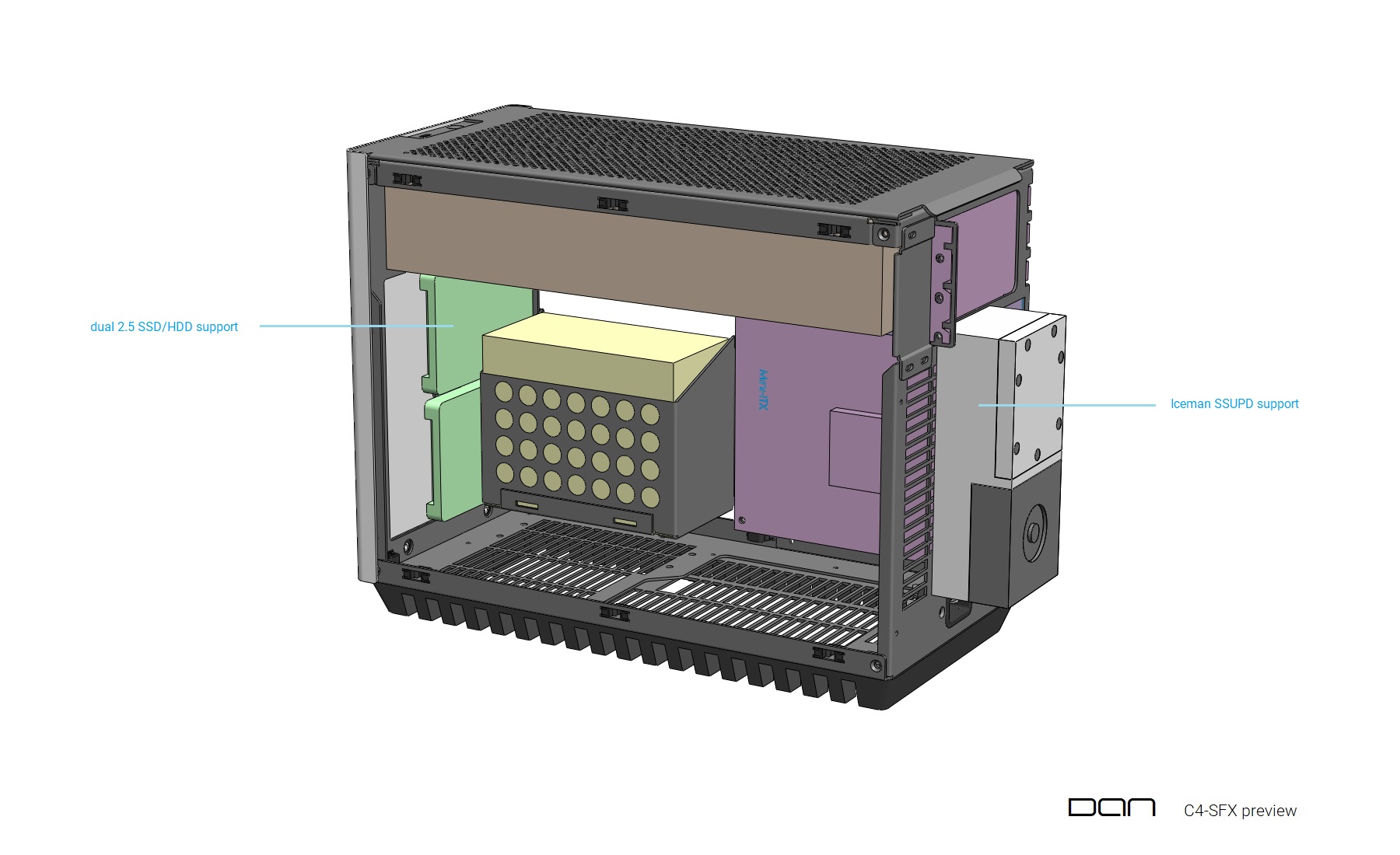

Noch einmal kurz Rückfrage meinerseits (vllt auch überlesen):
  • Verfügbarkeit ab wann (pre-order?)?
  • "Anti GPU Sack Panel" -> könnte man da nicht das ganze Erweitern und dadurch noch einen "Cage"darunter haben wo man SSD/3,5'' befestigen könnte? (Nicht das man das bräuchte ;) )
  • "AOI Bracket" -> Ist die nur an einer Seite mit Schrauben befestigt oder ist die "schwingbar"?
Anti Sag: Dann reicht der Platz nicht mehr für Verkabelungen.
AIO Bracket: Ist mit 4 Schrauben befestigt.
SaschaHa schrieb:
Sehr geil mit dem neuen Änderungen! :)
Danke schonmal für all deine Mühen! Das Case hat echt das Potential, das beste Mini-ITX-Case zu werden! :D
1. Korrekt bin da noch am austesten.
2. Ich habe vom Iceman ein CAD Modell erstellt. Die im C4 verwendeten Löcher sind deutlich größer als die des Icemans.

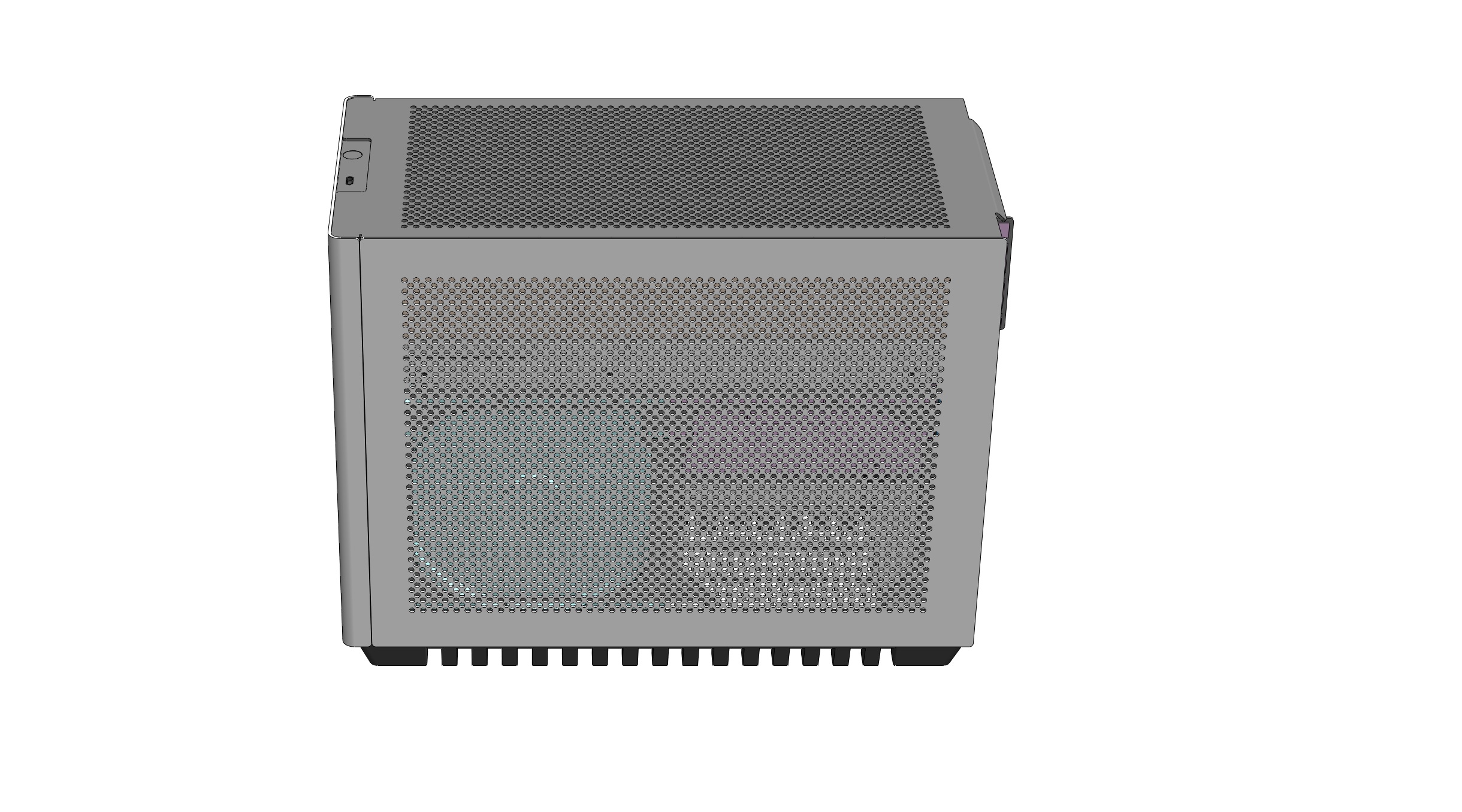

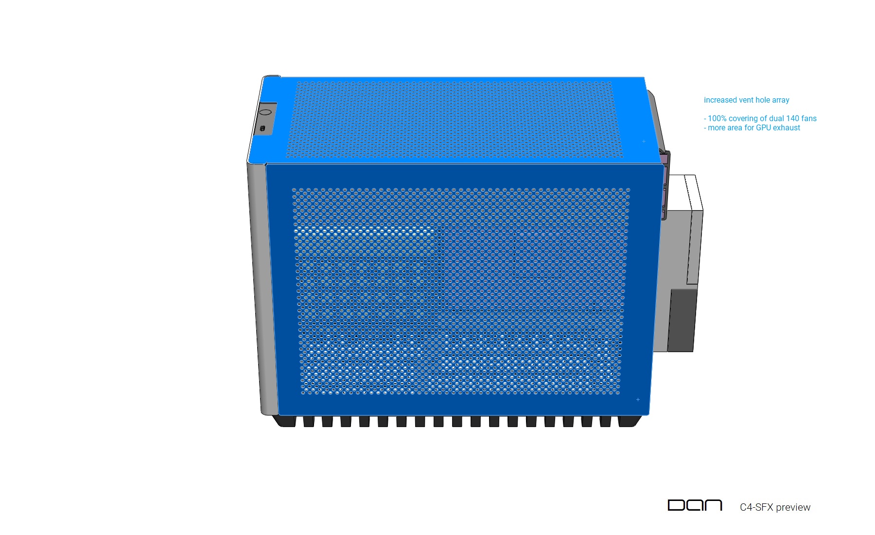

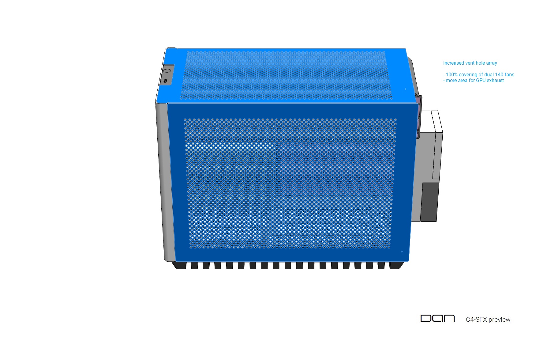

SaschaHa schrieb:
3. Auf diesem Bild sieht es so aus, als wäre das Mesh (also die Luftlöcher) an der Seite im Gegensatz zum (absolut mittigen) Mesh am Deckel etwas nach hinten versetzt.
So besser?
Reaktionen: ChriCo, SaschaHa, Anzony und 3 andere
