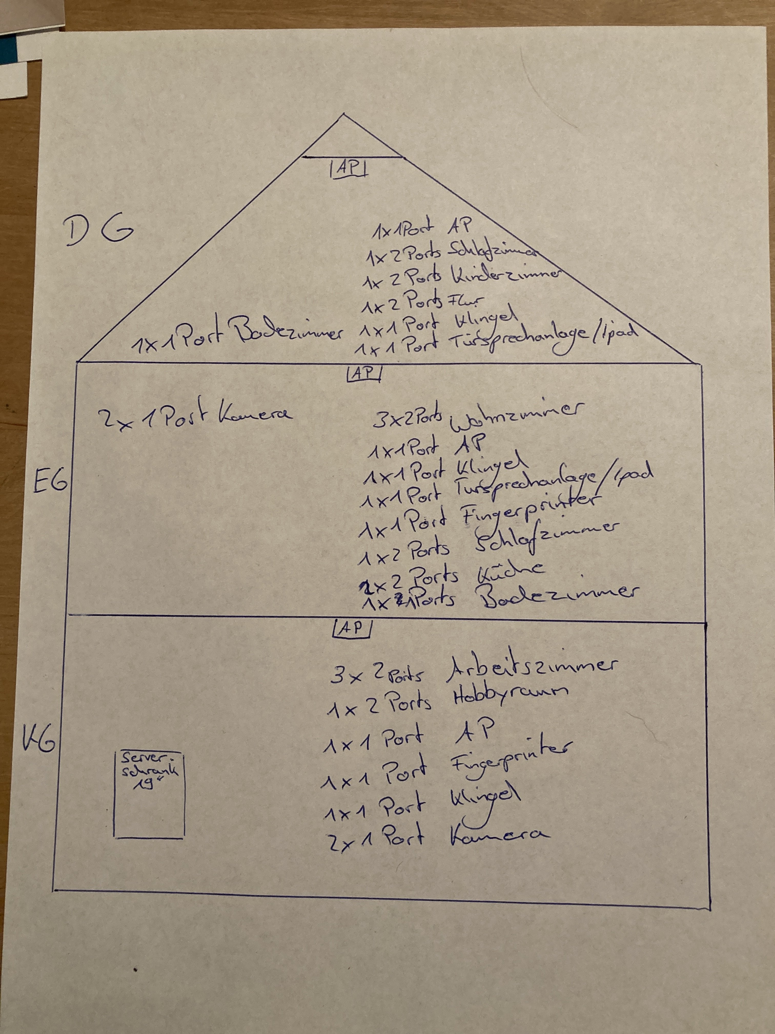

Hallo zusammen, mal ein kleines Update.
mir geht es 0 um irgendwelche Kosten. Ich möchte eine gute und sinnvolle Lösung. Es werden fast ausschließlich Duplex cat7 Leitungen verlegt. Ausnahme macht hier die Tür Station. In den Räumen sind alles twindosen. Habe mal im Anhang eine Skizze (grob) mit den Etagen und wie viel Ports lan ich hier alleine habe.
bsp Arbeitszimmer: PC, Drucker, Laptop, Telefon. Daher gleich 4 Anschlüsse wo der Arbeitsplatz ist. Gegenüber nochmal 2 für evtl. einen and oder co.
im Wohnzimmer kommen hinter den TV (hängt an der Wand) zwei Anschlüsse für tv und sound Bar. Unten nochmal vier für Evtl Telefon Spielekonsole Mediaplayer appletv und co
jetzt fehlt mir als finale Lösung das Thema WLAN für bsp Handy iPad Laptop und co.
Hier möchte ich durch das Wechseln eines Stockwerkes keinen Verbindungsabbruch wegen Wechsel des clients oder dass das iPad im Keller am ap ist obwohl es im Wohnzimmer liegt.
unifi finde ich sehr gut. Verstehe nur die Bezeichnungen nicht richtig wie roaming mesh und co und auf was ich bei wem achten muss.

Wichtig wäre erstmal, die Dosen für die AP Sender richtig zu positionieren. Am besten immer Zentral in den Stockwerken. Sind das alles Stahlbeton Wände? Oder Holz? Oder Rigips? Das kann den Empfang des Signals enorm beeinflussen. Da mal ein paar Grundlagen zum Wlan: https://www.elektronik-kompendium.de/sites/net/0610051.htm
danke für deinen Input ich würde immer in der Mitte der Etage einen Ap platzieren. Ist im Flur. So hängt an einer gk Decke. 100qm hat eine Etage ca
